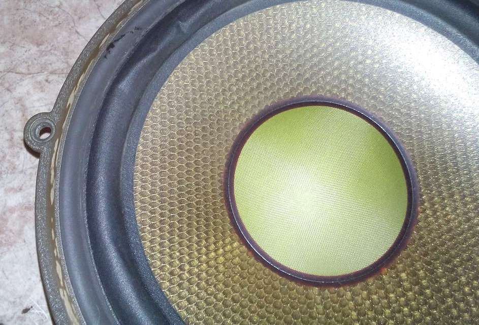

Диатоновские НЧ динамики с сотовым диффузором, конусного типа (!) - двойная жесткость, если что, - обтянутые пластиковой "кожей" -не звучат. Басят,- да, Звучат - нет. Нет той самой макродинамики-все слитно кашей-малашей. Именно из-за "кожи" нет "удара" по воздуху.
А упомянутые Хитачевские динамики с пеной - так это попытка, на мой ессно взгляд, поймать двух зайцев - плоская волна (а не конусная), маркетинг(о,- у нас тоже плоский!) и демпфирование алюминиевого конуса диффузора.
А упоминание Хитачевский динамиков с пеной - так это попытка, на мой ессно взгляд, поймать двух зайцев - плоская волна (а не конусная), маркетинг и демпфирование алюминиевого конуса диффузора.

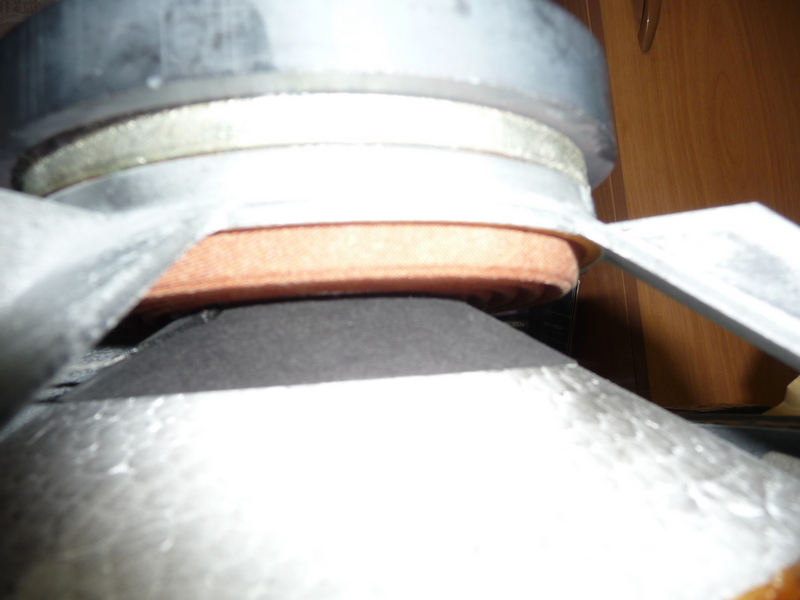

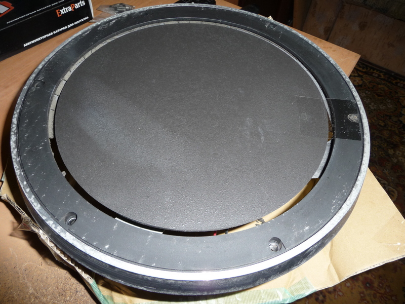

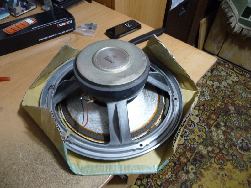

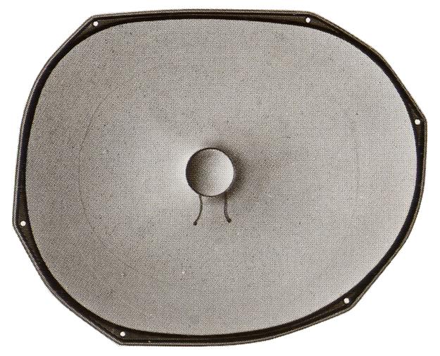

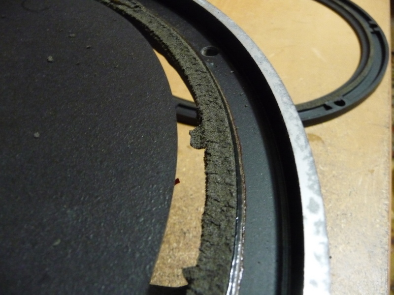

У Викторов была акустика с 12" пенопластовыми диффузорами НЧ динамиков. Верней конусами. Катушка к нему приклеивалась на коротком бумажном конусе. Попробую найти фото. Давно дело было...
У ямахи были прямоугольно-овальные ассиметричные гигантские динамики из пенопласта. Что то больше не делают) ja-5004.JPG
Так и другие тоже забили на такой "перформанс". Было да прошло.

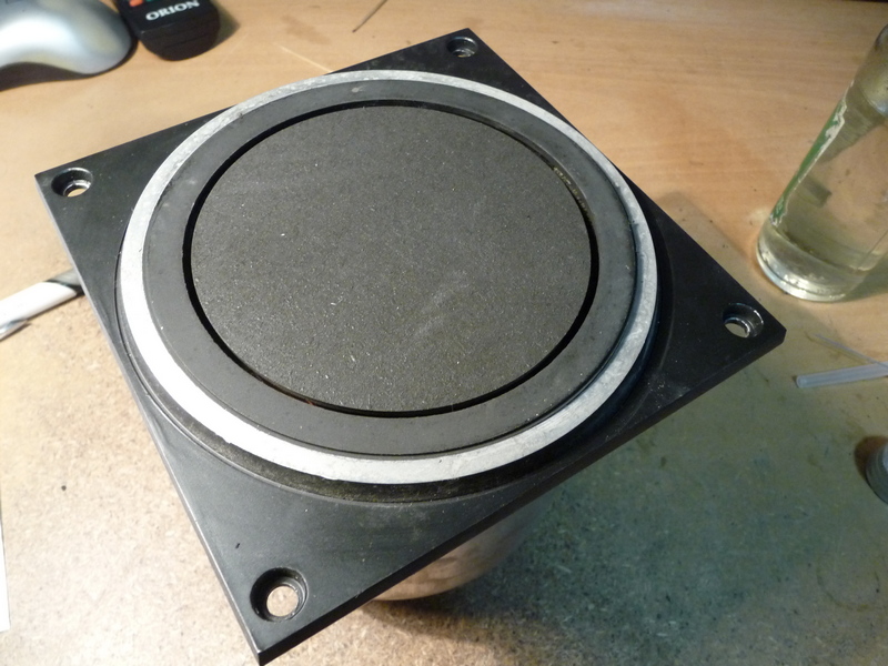

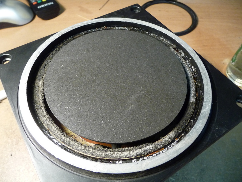

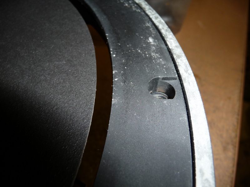

Пенополистирол с термически раздутых шариков в форме.
Альтернатива сотовым НЧ.
Какое покрытие было на лице?
Плотное, звонкое. Шарики не прощупываются не отслеживаются. Наверное, что-то приклеено и покрашено. 2016 год. Фоток мало.

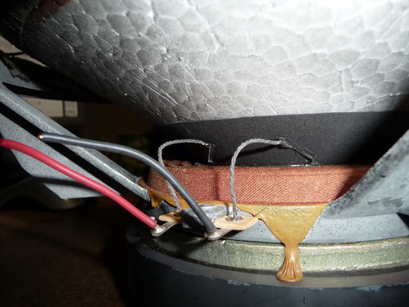

P1280683.JPG P1280685.JPG Ещё фото с бумажным конусом с катушкой и ЦШ
К стати СЧ тоже пенопластовая с таким же покрытием. Только пластина.
P1280691.JPG P1280692.JPG ВЧ и СВЧ были исправны.
По ссылке: https://audio-heritage.jp/VICTOR/Speaker/zero-7.html схематически устройство.

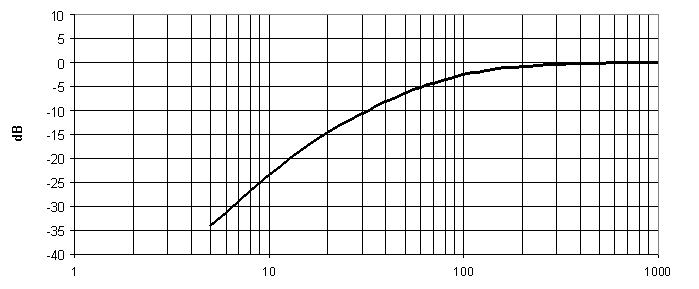

Даже 30 литров без коррекции для лёгкого НЧ это очень мало, резонанс в таком вырастет до 80 Гц, а то и выше. А с коррекцией квадратично растёт смещение. То есть с коррекцией в 25 литрах для 30 Гц понадобится 20 мм хода. Аудиокиллер подробно писал о корректоре Линквитца-Райли. Я не помню у кого, наверное у Алдошиной приводилась зависимость отдачи динамика снизу от объема АС. Там многое упоминалось, масса, гибкость, площадь... Я запоминать не стал, просто прочитал и поверил что сказок не бывает, или большой ящик и лёгкий динамик, или сабвуферный утюг в маленьком.
Можно сэкономить объем сделав "воздушный подвес", но это снижение резонанса ниже 20 Гц (хорошо бы и 15 Гц, но вряд ли это получится в жизни) и с таким мягким подвесом требуется зазор с запасом. Разумеется и отдача у компрессионного оформления будет ниже. Не потому что динамик плох, просто мы обменяли объем на отдачу.
Написал почти одновременно с Вами))
Почитайте на счёт коррекции
Я читал эту статью, но там пишут про динамики которые имеют повышенную добротность, динамики с повышенной добротностью их колбасит на резонансах, а динамики с низкой добротностью не колбасит вообще, у меня есть braun sm 1003 , нч 215мм читал на немцком форуме тему про них один немец их измерял добротность нч динамика точно не помню уже толи 0.22 толи 0.26 оформление ЗЯ 13,4л легчайший диффузор зазор в нч реально как у вч динамика я непонимаю как они работают малейшее дотрагивание в бок диффузора и он сразу клинит в зазоре я таких динамиков никогда не видел больше то есть его нельзя вдавить даже немного за край диффузора, только четырьмя пальцами строго по центру и то катушка цеплять начинает от малейшего перекоса, да у них есть горб 70-100гц, и довольно резкий спад после 70гц, но если скорректировать ачх убрать горб и сделать коррекцию ниже 70гц с подъёмом до 30гц+12дб то как они звучат глаза на лоб лезут скорость невероятная Yello отыгрывают самые низкие составляющие такое ощущение что работают большие напольники но при невысокой мощности естественно около 4-5вт хотя при их чувствительности этой мощности достаточно для комнаты, и когда смотришь на динамик там хода практически нет его не колбасит даже как то не понимаешь есть реально 30гц их слышно а хода нет 1-1,5мм от силы.
А то что Вы пишите 20мм хода потребуется то это для высокого spl и динамик типа автомобильного будет, я впринципе громко особо не слушаю, и звуковое давление это не ход диффузора а его ускорение чем и объясняется что брауны дают бас, а динамик стоит хода невидно, так было и в canton plus c на тех мощностях что слушал обычно ход динамика около 1мм был его не колбасит, а если брать к примеру 75гдн то там ситуация наоборот звукового давления нет ещё должного а его уже колбасит ..

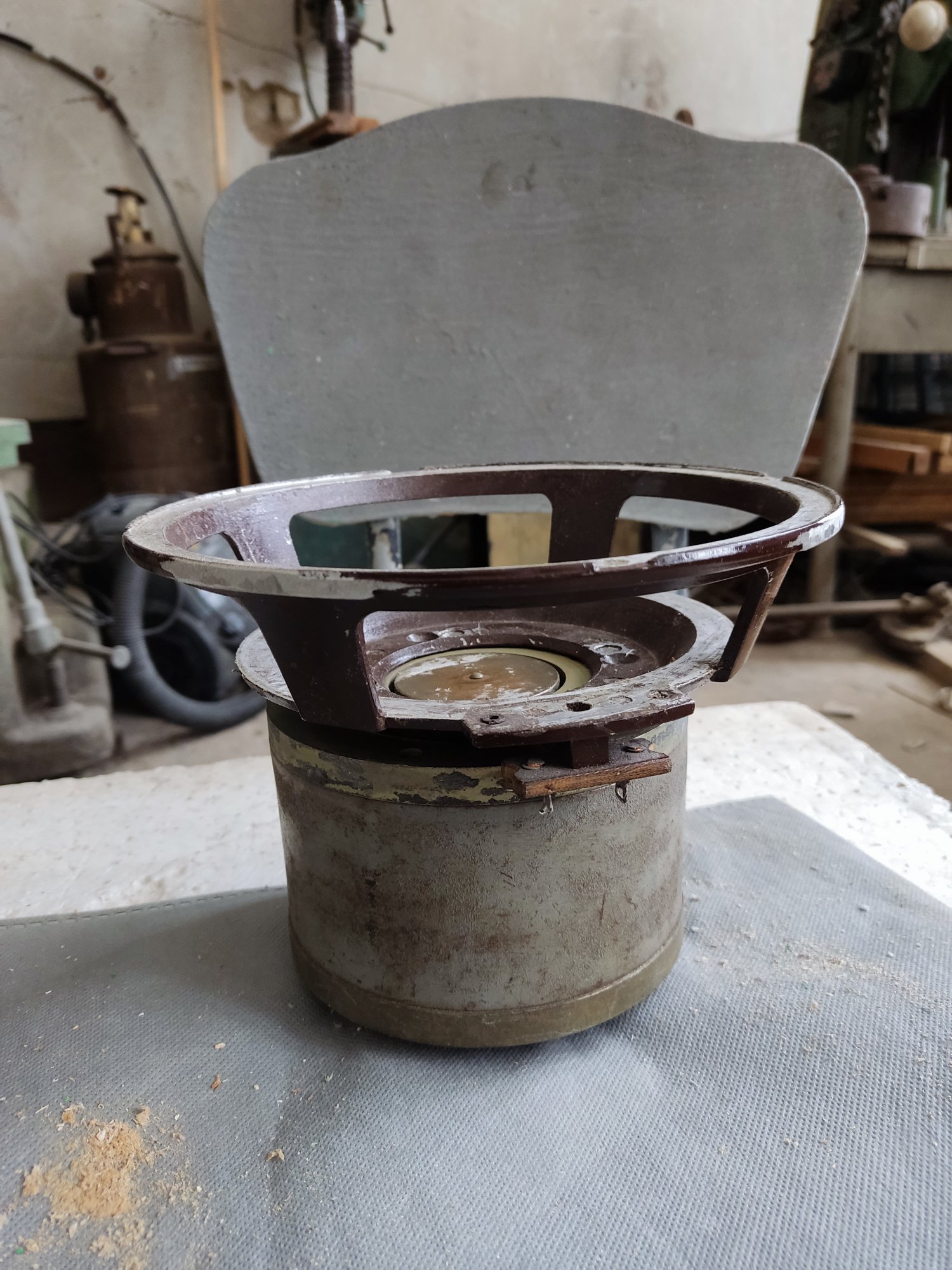

Раз неожиданно появилась вероятность приобрести вторую МС от 25гдн-4 КИНАП, решил прикинуть, а что же можно намотать для него.
Диаметр катушки берём 52 мм, длина витка 0,1633 м. Высота зазора 12 мм., ширина 1,94 мм.
Было давнее желание сделать НЧ с ундерханг катушкой и именно такой высокий зазор на это намекает. Думаю линейного хода в 5 мм мне хватит. Считаем место под провод — 1,94 минус по 0,3 мм на зазоры и до 0,15 мм на каркас — осталось 1,2 мм. Катушки как обычно на 8 Ом (≈6,7 омического).
Кроме прочего нас ограничивает вес провода. Смотрю старую табличку вес — диаметр провода - длина
0,2 мм — 3,47 грамм — 12,2 метра
0,25 — 8,48 грамм — 19 м
0,28 — 13,4 грамм. — 23,93 м.
Последний вариант с 0,28 проводом уже сильно тяжёлая катушка для домашнего НЧ. Заманчиво выглядит средний вариант — 8,5 грамм для НЧ вполне разумный вес. При этом если вся катушка в зазоре и индукцию брать по паспорту, то БЛ будет около 17. Впечатляет!
0,25 провод по лаку это 0,3 мм. В зазор 1,2 мм он влазит в 4 слоя. Всего около 117 витков, в слое 30. Высота катушки будет 9 мм.
Маловато будет 3 мм хода :cry:
Давайте уменьшим омическое до 6 Ом.
Стало 16,8 метров и 102 витка. Высота намотки стала 7,5 мм. БЛ около 15,12
Вот теперь вроде неплохо.
Сначала собирался использовать с 8" корзиной, но не самый большой запас хода толкает в сторону 10". Есть на полочке пара корзин от 75ГДН.
Отдельные личности скажут мало, можно больше, но мой небольшой опыт говорит что даже так добротность выйдет ****** низкая и придётся поднимать выходное сопротивление усилка для появления баса в обычном оформлении.
На фото я просто поставил корзину от 10гд-30б на МС. Внушительно смотрится.
Дело за проводом.
