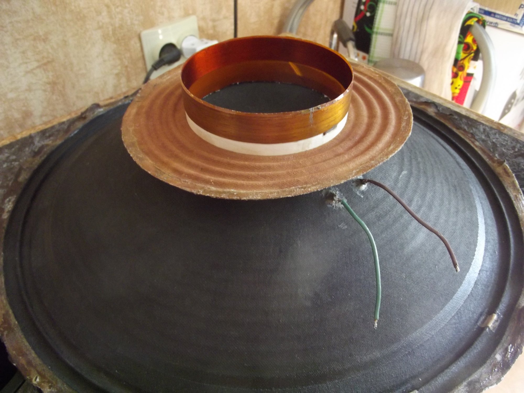

Разобрал подвижки 10гдш, слишком ядрёно до меня переклеили подвесы, столько клея не счистить. Пойдут значит диффузоры на 5", а с 8" пока подождём.

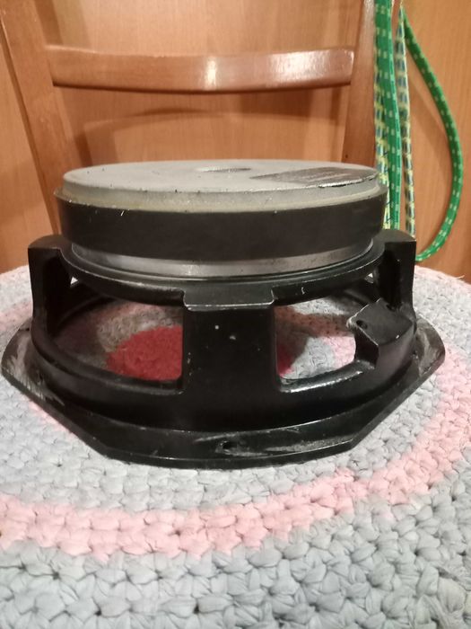

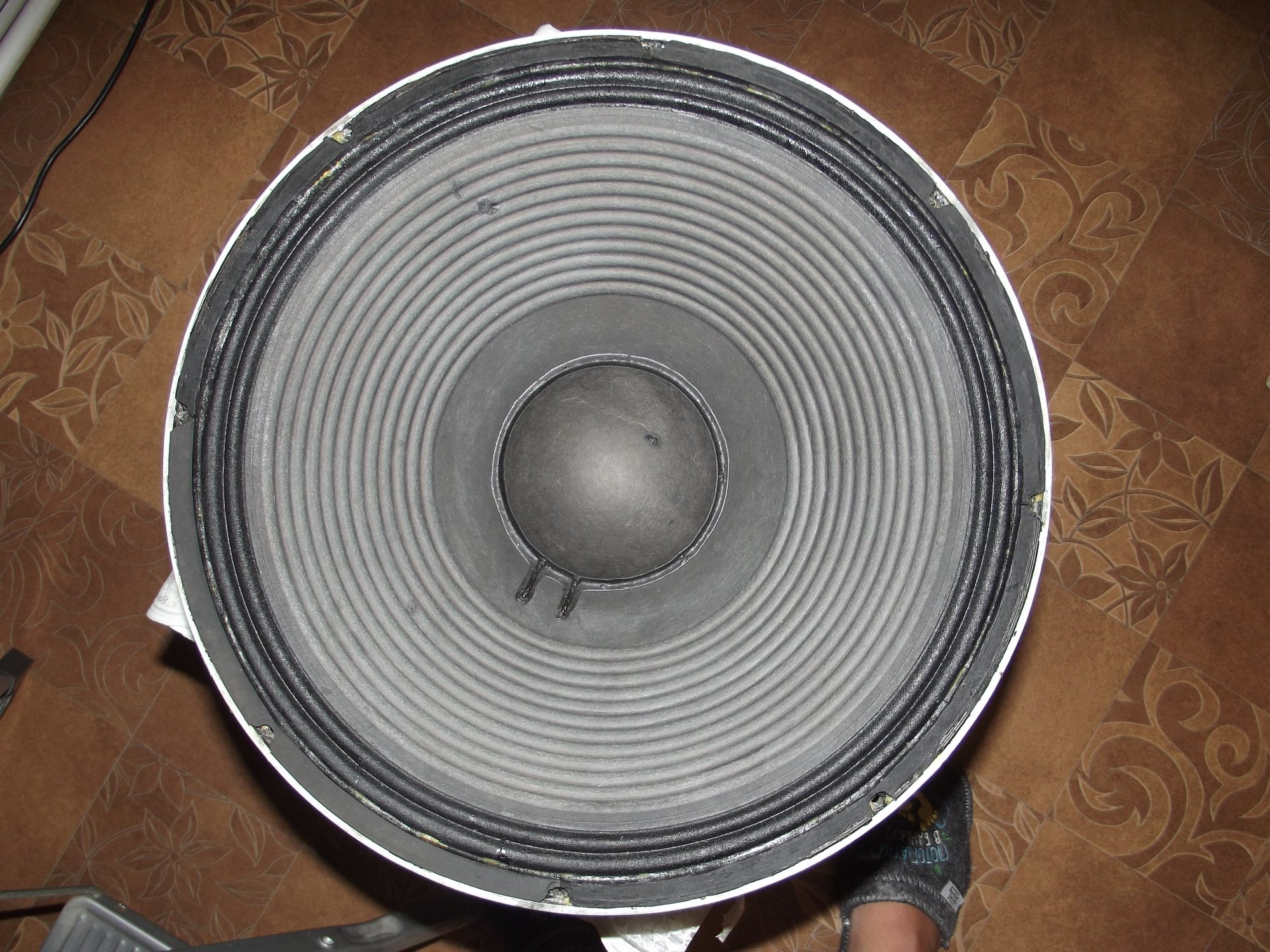

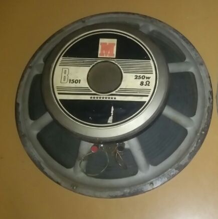

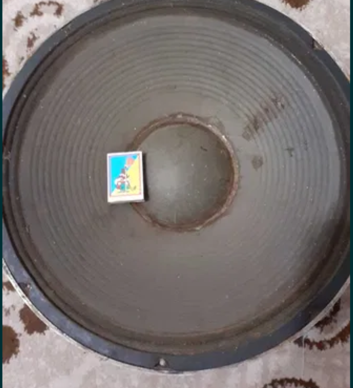

Есть мысль взять 15" (40см) эстрадный дин типа Лениград рекорд 1501 использовать с него магнитную систему она там походу 220мм феррит и катушка 75 или 100мм для постройки 12" быстрого нч для работы в объёме около 20 литров ЗЯ, неизвестно какая там высота верхнего фланца (кто знает подскажите), зазор прнятно что маленький для басовика если немного расточить зазор дабы разместить в нём 4х слойную катушку получится ли толковый результат? bl поидее должен быть под 35-40;-) кто что думает, получится?
    467.5 KB · Просмотры: 161

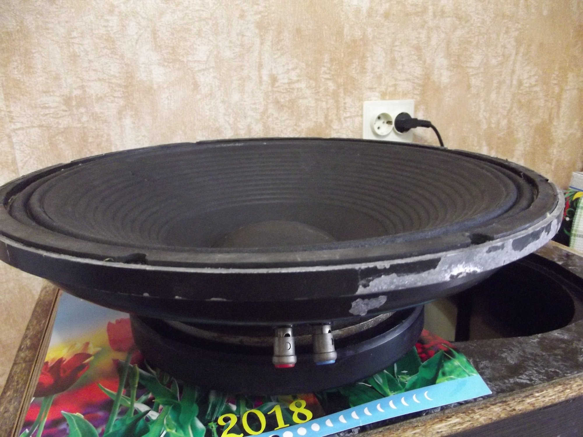

А что это за дин вообще?
У меня подобный уже сто лет валяется, и никак не могу определить его родословную...
Я так понимаю они шли с двумя типами корзин: плоские и трубчатые спицы.
Я вот такие имею, трубчатые. Один живой, второй катушку менять (кстати, я про перемотку именно его имел ввиду).
Живой спереди чем то обработан, твердый-жесткий слой, сзади-обычная бумага.
Звучит как 2а-12 (я про супер-женский вокал), но играет гораздо ниже - от 34 Гц (2а-12 ниже 50 я не смог заставить играть).
Насколько понимаю, именно эта обработка заставляет динамик "петь". Мастера, что знает секрет обработки,-нет в живых, к сожалению.

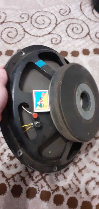

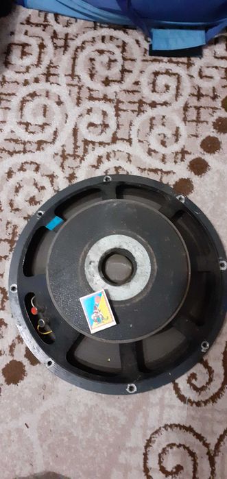

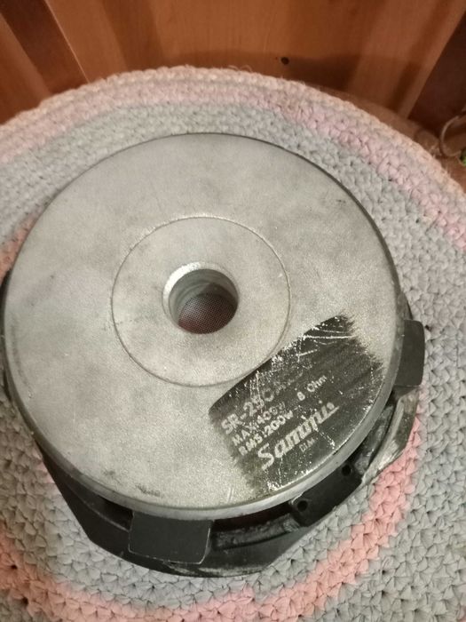

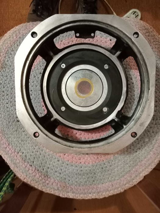

ещё есть такой вариант это 10" корзины с магнитами 180мм*20мм высота фланцев по 9мм диаметр катушки 3" очень узкий зазор в стоке 1,3мм керн в добавок Т образный ( с проточкой ствола ) заточены под мидбас или даже средину, если немного расточить до 2мм зазор к примеру и поставить на 12" корзину от 30гд-301 хватит ли такого железа? Вопрос по искажениям хочется минимум второй и третьей гармоники хотя бы при небольшой мощности или это невозможно при такой конструкции? Что если либо сточить ступеньку на керне до единого диаметра и сделать верхний фланец с утолщением (ступенькой-выступом внутрь что бы увеличить его толщину миллиметров до 15 и тем самым сделав рабочий зазор миллиметров 15 (как такая конструкция с ступенькой внутрь магнита повлияет на индукцию можно ли так сделать)? или просто прикрутить на керн наконечник точно такого же диаметра что бы увеличить его высоту и поставить толще верхний фланец

У 30гд-301, по=моему, проблемы с глубиной корзины и размером ЦШ.
если нужно будет изготовлю проставки ( или удлиню каркас зк для нч это неважно) или накрайняк корзину от 4а32 (просто хочется корзину круглую без ушей поэтому от 30гд 301 предпочтительней), центрирующая шайба тоже будет малого размера для снижения веса и ход будет небольшой
