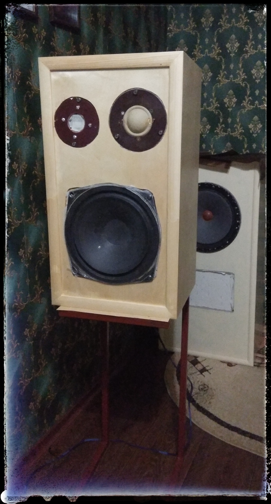

Один из переделанных/восстановленных 25ГДН-5 КИНАП. Заменен порванный подвес на матерчатый, заужен родной паук и перемотан на 6,9 Ом. Жалко конечно что подвес сменит пришлось, но не я его порвал. Точнее порванный я попробовал пропитать натуральным каучуком. Но он, сволочь такая, довольно быстро стал жёсткий, хоть и наносил минимум. Вот вам и натуральный. В отличие от него ткань с герметиком для приклейки автомобильных стёкол за пару лет ни на грамм не затвердела, мягчайшая.

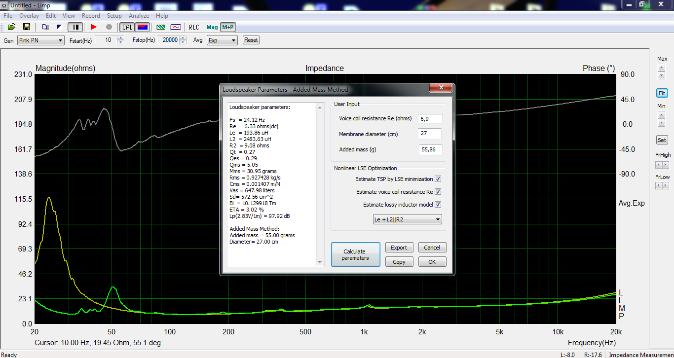

С 8" в каком-то смысле неудача. Оба рабочие, но добротности сильно отличаются при прочем равном (0,23 и 0,33). Похоже в одном магнит подсел, хоть и феррит. Пенный подвес не разберётся, так что пока их на полку, а там посмотрим.
А вот "десяточки" практически 1 в 1. Добротность 0,21 и 0,23 и резонанс 26 и 28 Гц, 140 литров экв. Буду продолжать с ними. Раз для ЗЯ они однозначно не пойдут, хочется надеяться что хоть в ФИ немного баса выдадут. С помощью лампового усилка, плюс омическое фильтра чуть подымут.

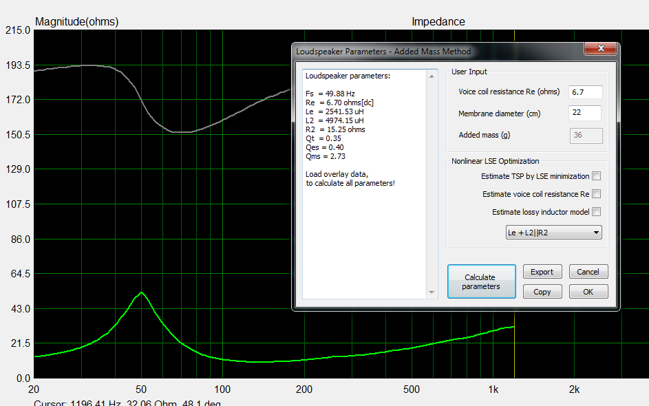

Померил 10" в ЗЯ объёмом 38 литров (ну может 37, фиг его знает сколько динамик занял)
Буду делать ему ФИ. На другие ящики, которые возможно лучше подойдут, нет ни денег, ни желания. Трубку там лепить неудобно, прорежу снизу щелевой.
Может кто по-лучше меня, новичка, разбирается в расчёте ФИ, подскажет на какую частоту предварительно готовить. Мне не надо сильно в низ тянуть, честные 50 Гц в полочку устроят аж бегом хоть и собственный резонанс 27 Гц. Недостаток добротности добью усилителем. Хрен с ней, с универсальностью, пусть каждой АС свой усилок будет. Параметры голого динамика выше на странице.

Обычно ниже на треть октавы от резонанса динмика в ящике. Скажем, в ящике 60 герц, октава 30 Гц. Треть октавы 10 герц. Вот, на 50 настраиваем инвертор
лучше меня, новичка
Ага, "новичка"... ;)
Между СЧ/ВЧ и НЧ горизонтально-щелевой, пирамидкой (призмой).
(Ув.Сергей, а каковы размеры ящика и передней панели, геометрические данные по НЧ дину)
В этом случае, кажись (покрестился), лучшее будет 1/3 вверх. 27 Fрез. в заткнутом ящике -> 35-40-43 Гц на ФИ + сабсоник 25-30 Гц третьего (второго?) порядка. Не?
UP: Пардон, каюсь, слепое и невнимательное создание, не рассмотрел картинки из Сергея поста. Отложилось в мосхе с ранних постов, что низкодобротный и Фрез=27 (или Кутс 0,27?)...
>> Обычно ниже на треть октавы от резонанса динмика в ящике. Скажем, в ящике 60 герц, октава 30 Гц. Треть октавы 10 герц. Вот, на 50 настраиваем инвертор.
Угу, 47-50. Низкодобротный ФИ.
ясен пень, что настройка инвертора напрямую связана с добротностью динамика и то, в пределах ворот рамок , выделенных для реализации оформления инвертор. Говоря о настройке на третьоктавы ниже резонанса. имел в виду среднепаршивый динамик с добротностью 0,4 . И никак не 0,2. С такой добротностью про инвертор лучше не думать.

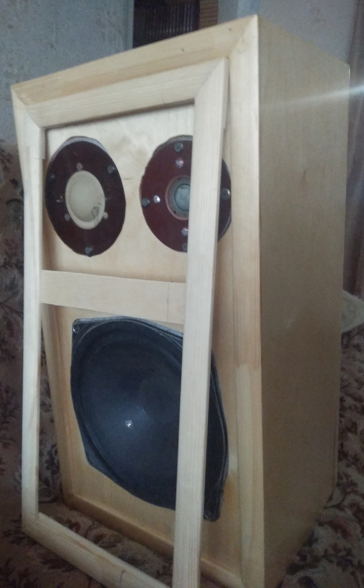

Между СЧ/ВЧ и НЧ горизонтально щелевой, пирамидкой (призмой).
Там внутри ребро вклеено. Плюс распорки ещё есть.
34*27*62 см. наружные размеры. НЧ от низа сантиметрах в 3-4 по центру
В таком объеме ПАС наверное лучше будет.
Динамику с 0,2 добротностью ПАС? Зачем? Тем более что механическая добротность у динамика изначально низкая, всего около двух
У динамика линейный ход 12 мм. Зачем ему для домашних громкостей сабсоник? Делал бы сейчас, взял бы провод тоньше, катушка вышла бы короче и легче.
Я ему (динамику) "подарю" усилок с выходным 7 Ом. Добротность и придёт в норму. Отключу нынешнему двухтакту катодную обмотку, оставлю только ультралинейное включение.

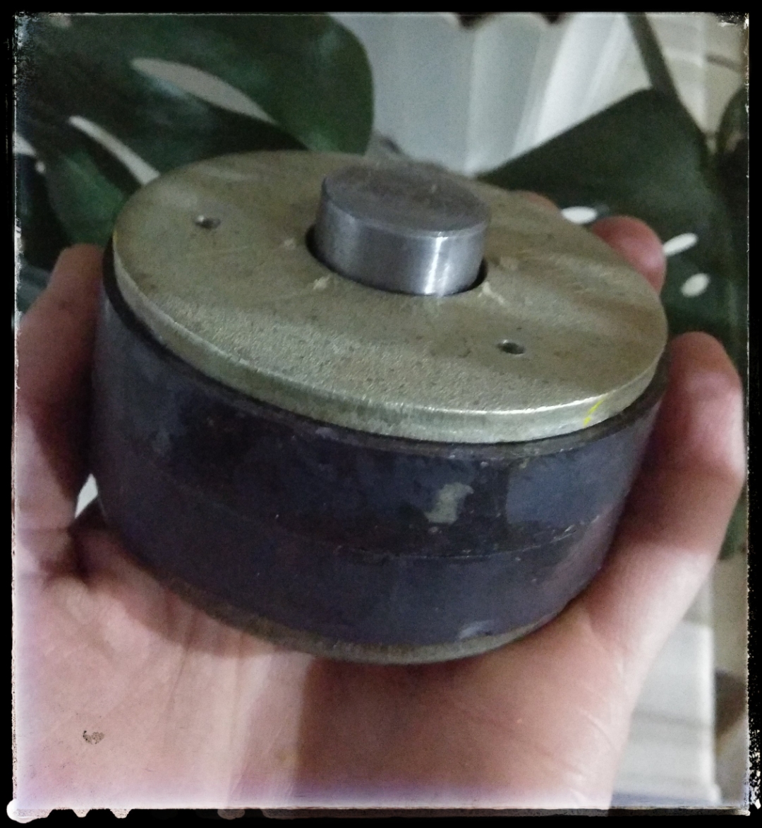

Есть вот такая МС. Собирался применить её для 5" мида. Вот только выступающий керн (специально делал для симметрии) наверное будет упираться в колпачок. Не знаете, сколько протянет динамик без родного рупорка?
    616.7 KB · Просмотры: 129
Пулю ему, вместо колпака)
Есть три подвижки к этим динамикам. Со всеми причиндалами. Каждая в отдельной коробке.
Так то они у меня целые, рабочие лежат, просто ушёл я от больших динамиков, наигрался. А т.к. КИНАПы разборные, то МС хочу применить в небольших головках. Чего им валяться? Вернуть на место всегда можно.
