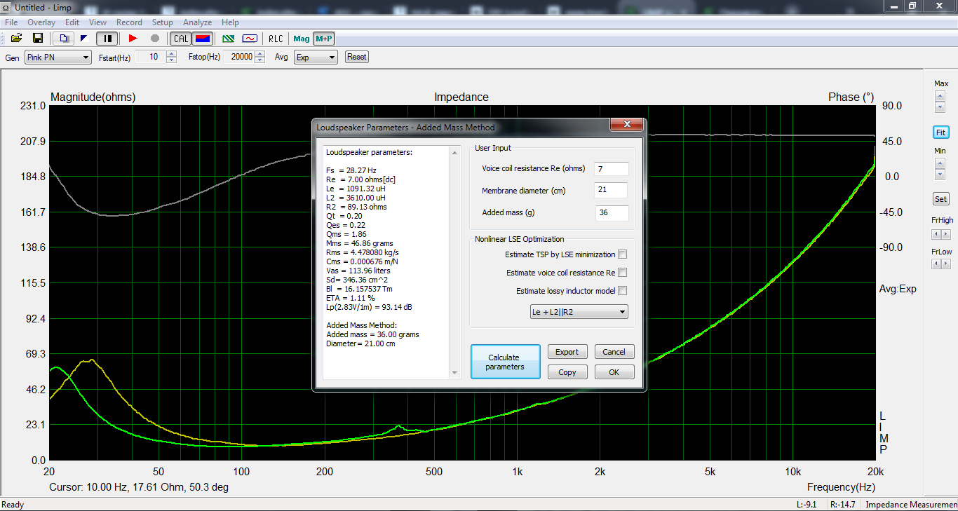

Измерил с добавочным весом. Перемерял несколько раз. График с грузом 36 грамм с бугорком на 370 Гц из-за неплотной приклейки груза. Когда поправлял груз, он смещался чуть.
Если ничего не напутал, должен признаться цифры немного неожиданные. Всё же надеялся на меньшую массу и не ожидал такого большого БЛ.
А сопротивление постоянному току ровно 7 Ом? Справа вверху надо вводить реальное значение, от этого зависит рассчитанная добротность.
да, 7 Ом

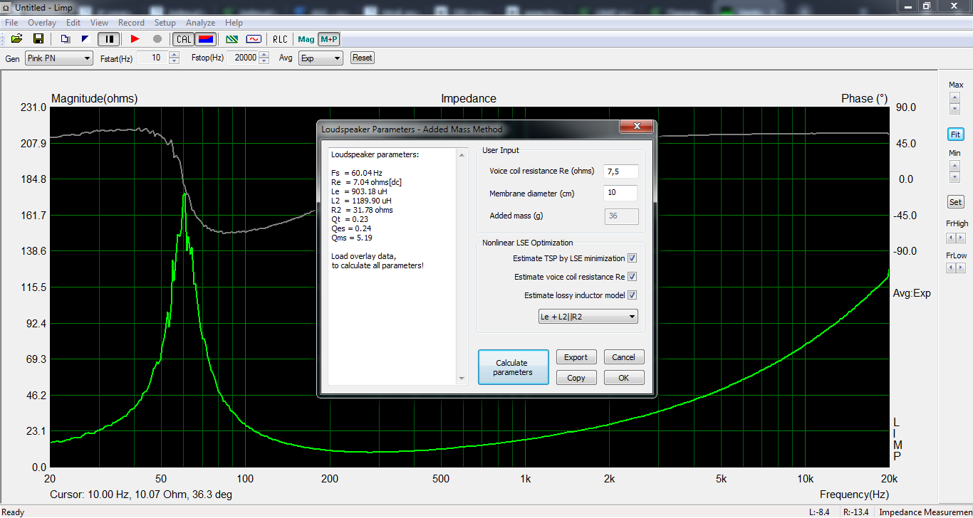

Подключил 5" которые с МС от 10гд-30. Почему-то кривая волнистая. Проверил, ничего не задевает, всё приклеено, ход чистый.
Странно что второй динамик тоже с волнами на импендансе. Но параметры практически те же. Остальные параметры пока не получить.
Микрофонная плата вроде заработала тоже.

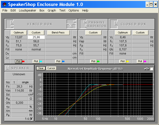

Итак, ЕСЛИ измерено Fs=28,27 Qts=0,2 Vas=114 литров получим
Повторяю: ЕСЛИ и без учета выходного сопротивление, фильтра и т. п.
А вот что будет ЕСЛИ волюнтаристки повысить добротность до 0,35.
Есть разница? Смотрите низ по -6 дБ.
Комментировать не буду, восторгаться добротностью 0,2(?) - тем более.
При Qts=0,35 получаем в 60 литрах и ФИ от 30 Гц.

Да, я понимаю что с низкой добротностью проблем не меньше чем с высокой. Я ожидал скорее 0,3-0,35. Завтра если будет возможность сниму синусом.
Мои ящики кажется 43 литра. Похоже, если с добротностью дело поправим, придется порт ему сверлить
Правильно ожидали. Там и есть около 0.35.
Вот я не ожидал увидеть 0.07 у восемнашки. Поэтому померил ещё раз. Потом отсоединил все провода, разложил приборы по местам, на следующий день померил ещё, на чуть большем токе. И написал 0.08. Чисто на всякий случай.

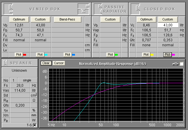

Повторяю. Очень наскоро, тяп-ляп прикидка, но интересная.
С Qts = 0,2 не радует.

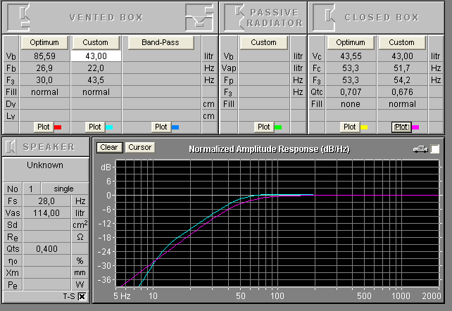

Но интереснее при добротности 0,4.
Я понимаю, что всё это игрушки так как при изменении добротности самого динамика, будет меняться Vas и все эти результаты более чем условны, но тем не менее.
Очень забавно. Результат почти совпадает.
Но трубу ФИ надо делать аж 22 Гц - это плохо со всех сторон. А в ЗЯ по -6 дБ получится 40 Гц при плавном спаде.
Подобная (в первом приближении, не придирайтесь) картина получается для 10ГД-30Е в корпусе 10МАС-1М на 18 литров. Там тоже нет никакого резона делать ФИ, это просто глупо, но во многих статьях так делали и хвалили. smile_1
Интересно узнать Mms. Есть подозрение что это пипец какая тяжёлая гуделка.
Сами-то верите что восьмёрка с цепью от 32-го может иметь BL 16 при Re 7
Вы невнимательно читаете. Первые измерения это 10" с МС от 30гд-2. А последнее 5" с МС от 10гд-30. С последним я честно сказал что измерения очень возможно некорректны. Грузик к нему я пока прикрепить не смог без риска испортить диффузор
