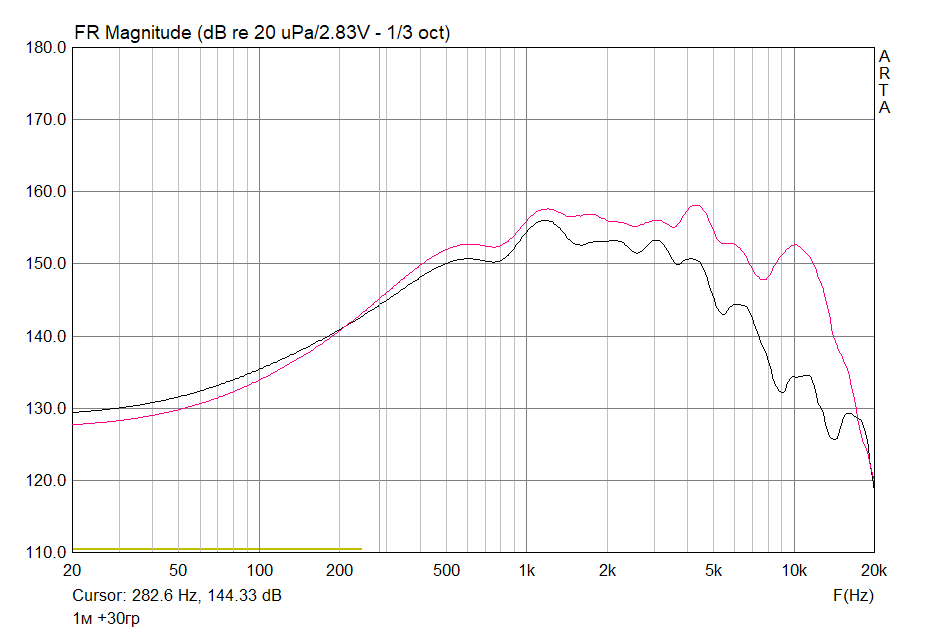

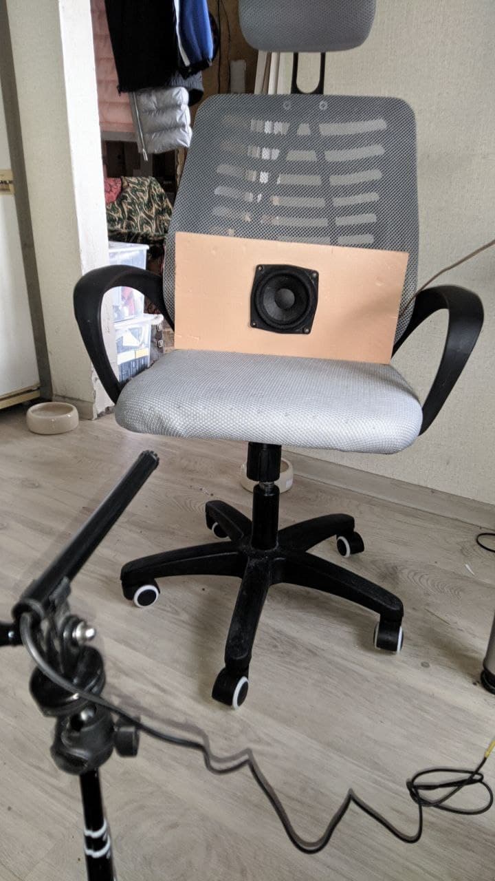

На полметра отъехать , смотрим по оси и в 30 град в стороне
В ближнем поле ачх динамика наверху недостоверная. На дистанции смотрим.
понято, принято.
с 1 метра, без оформления:
чет как-то стремно выглядит)))
:) я тоже (не ожидал)
а я то у себя "браковал" и посимпатишнее АЧХ (снятые не в треть, а в 1/9 октавы) :)
надо будет перфекционизм то придушить

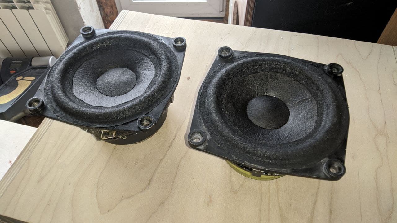

первая попытка собрать средник
корзина с магнитом от 25гдн1
катушка ундерханг, 0,18мм, 63 витка, 4 слоя
подвес ткань средней жесткости

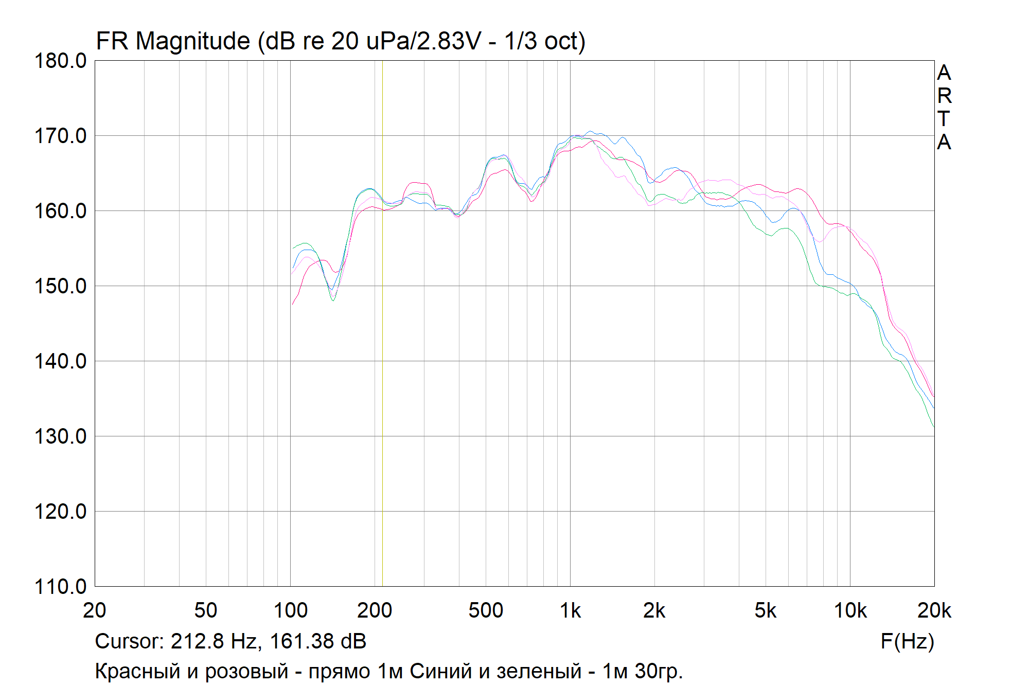

АЧХи с метра прямо и 30 гр.
В таком щитке:
Чет так себе получилось, на мой взгляд.
