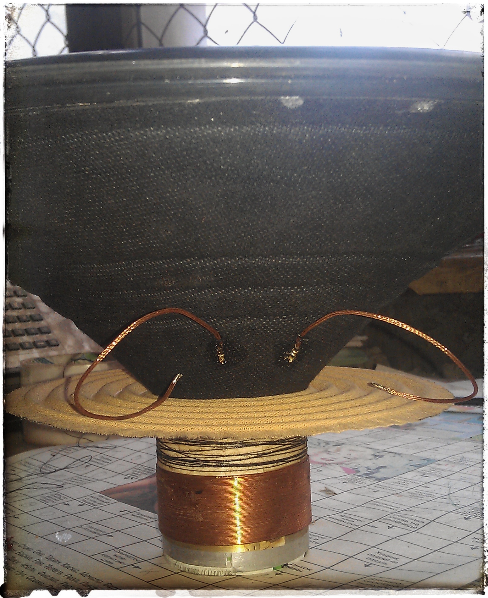

Волевым порядком я "учёл" провода, катушки, с ростом добротности получилось даже лучше.
Значит катушку фильтра можно мотать не слишком толстым проводом.
Что здесь за МС и катушка?

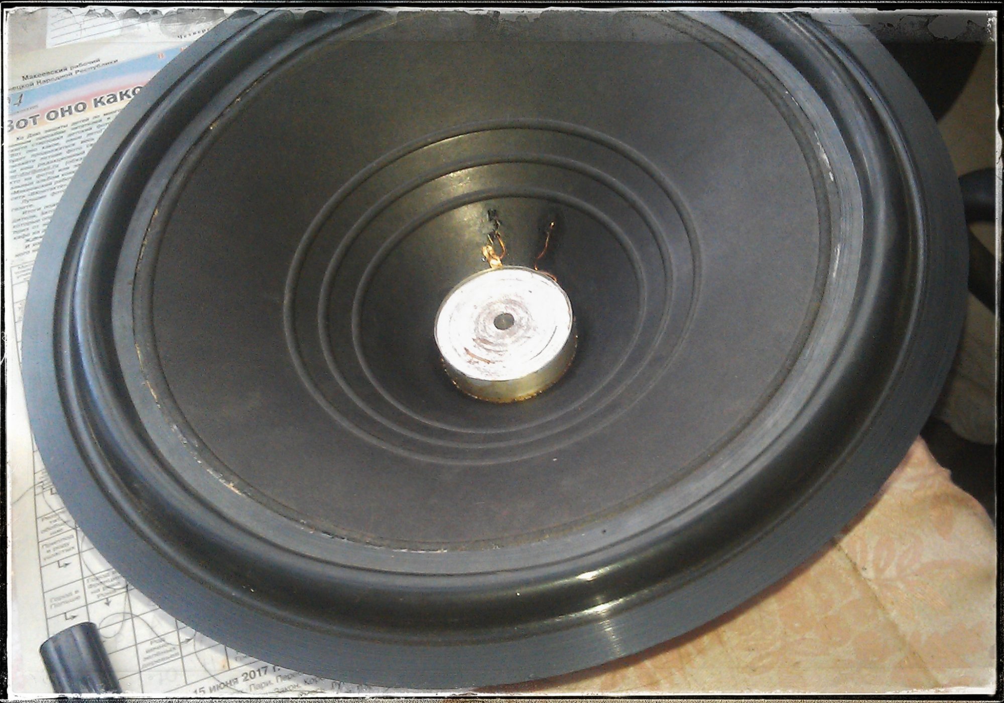

С виду на кинап/ломо похожи. Подвес имеет подклееную снизу еще одну резинку для увеличения высоты. Диффузор я так понял от 75 ГДН.
Моё мнение там диффузор обрезанный от какого-то КИНАПа с родной катушкой. Магнит тоже сильно КИНАП напоминает, вот только не скажу что за модель. Размер магнита вроде как у 1а20, 4а32 и 25гдн5, но там нет медного колпачка. Фиг его знает.

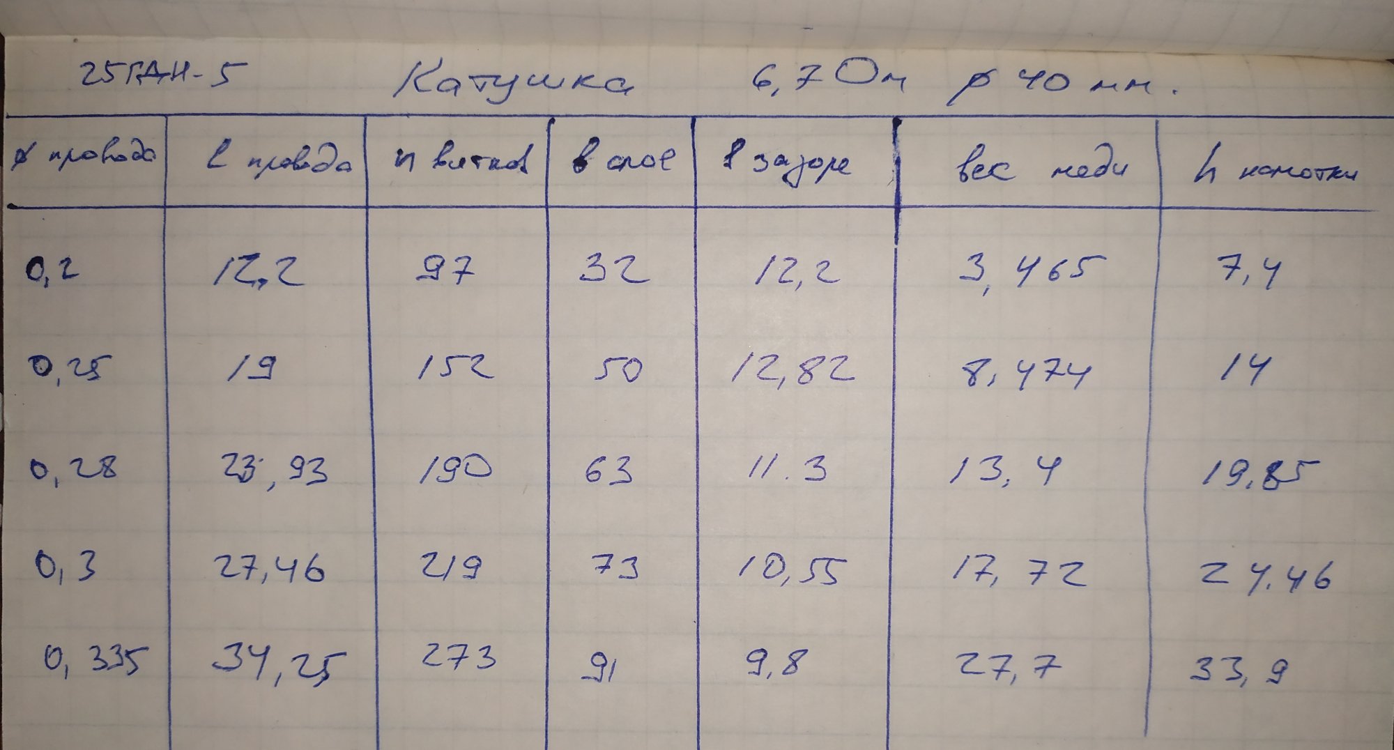

Прилагаю табличку вариантов с разным диаметром провода. Омическое взял 6,7 Ом, чтоб ламповику легче было.
Зазор широкий и использовать двуслойную катушку будет пустое расточительство. Мотать в 4 слоя в каких-то вариантах может не хватить зазора поэтому беру удобные 3 слоя.
Заметьте, уже в 3 варианте в зазоре стало меньше провода, а вес то растёт... Но тут надо не забывать о необходимом линейном ходе. В исходном 12" при той же "квартирной" громкости запаса в 2 мм на сторону вполне хватает, но у нас то 8". У неё при том же давлении ход будет поболее. Хотелось бы хоть миллиметра 3 на сторону. Отсюда следует что брать как бы надо 3 вариант, с проводом 0,28 мм.
Будем считать что магнит в хорошем состоянии и индукция паспортная. Тогда БЛ будет 9, или немного больше (господин Рутковский может идти в жопу со своими поправками :devilish: моё мнение учитывать надо и близлежащие к зазору витки потому округляю в чуть большую сторону, кому не нравится, пусть пересчитают для себя). Нормально ли эта величина для 8" с весом одной только катушки 13,4 грамма каждый пусть решает сам.
Но для внутреннего применения есть другой вариант. Можно при небольшой нехватке хода увеличить немного омическое, при этом и высота намотки увеличится. У варианта с проводом 0,25 (0,29) мм увеличить высоту намотки до 16 мм. Считаем что получится. 165 витков, 7,27 Ом и 9,25 грамм.
Кто слушает негромко, может намотать высотой 15 мм. Тогда омическое 6,87 вес 8,74 грамм и 156 витков.
С проводом 0,25 мм БЛ выходит 10,2 или немного более. Что с нетяжелым диффузором (например от 10гдш) дает практически уверенность в добротности 0,3-0,35

Магнит довольно интересен, АЛЬНИКО с медной нашлепкой и большой зазор 1,7 на 9,5 мм. Индукция правда так себе из-за этого самого колпачка — 0,79 Тл.

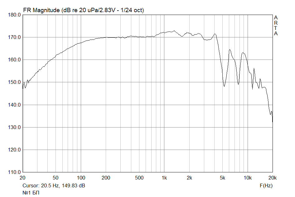

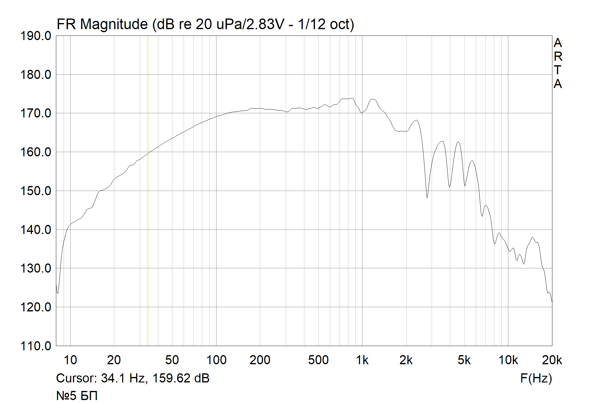

В частности, вот данные лёгкого 8" басовика одного производителя (магнит 134х55х19, индукция чуть больше 1Т):
Под восьмёркой длина провода в зазоре без всяких добавок, справа от высоты намотки его расчётный вес, ещё правее B*L. Сравниваем с 3-им вариантом из 555 поста: L - 11.3 (61%), вес провода 13.4 (165%). Индукцию и BL сравнивать не будем, магниты всё-таки разные. Пора бы давно усвоить, так всегда было и так всегда будет: либо длина провода в зазоре сильно меньше, либо вес его сильно больше, либо и то и другое одновременно. Можно сравнить с просто басовиком, не лёгким: там вес будет примерно совпадать, а длина 24 метра. Можно сравнить с мидбасом (КЗ виток, все дела): вес 3.75, длина 12.4. Это всё обычные динамики выпускаемые серийно.

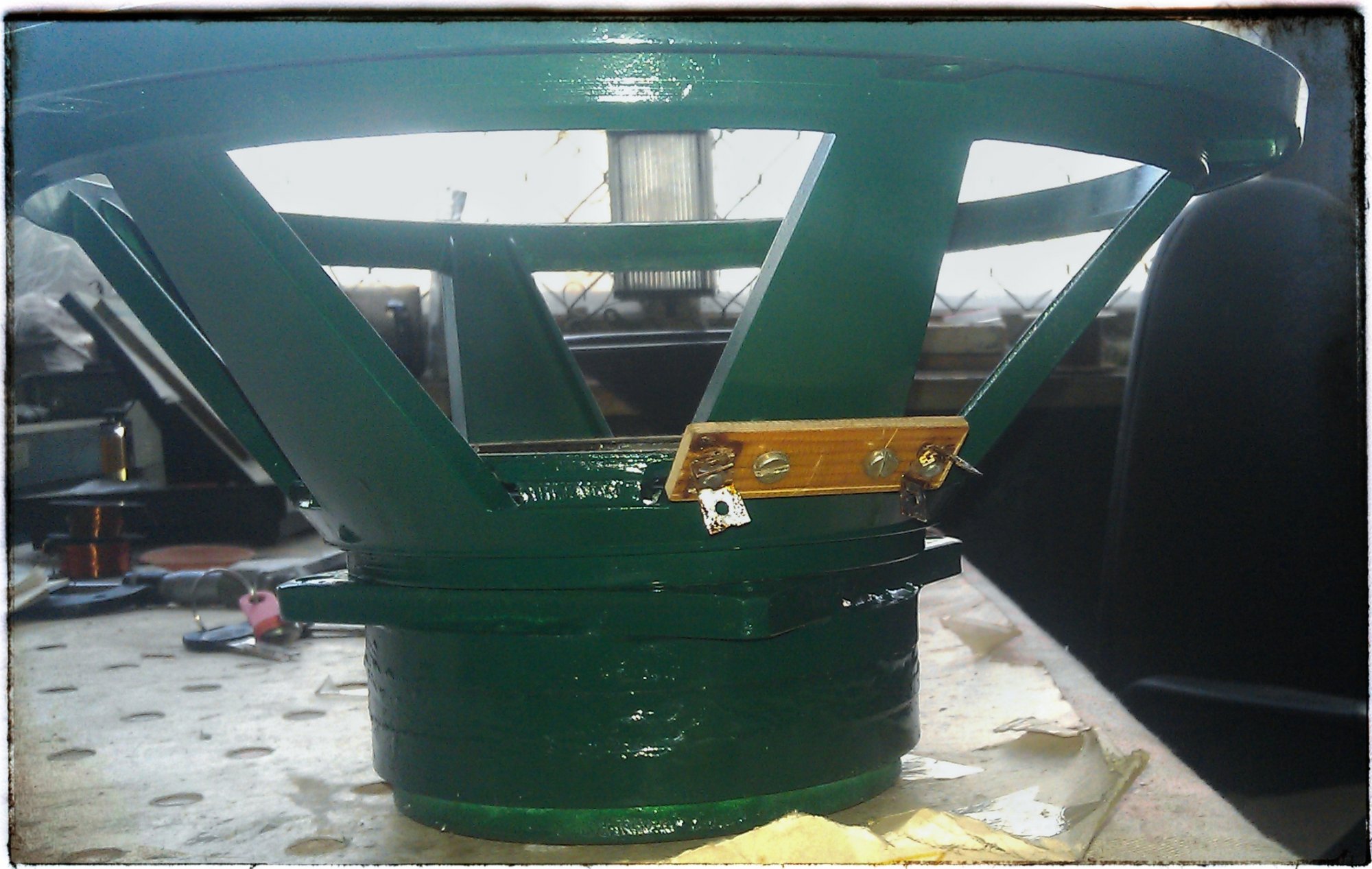

Делал один. Задумка была сделать НЧ для сабвуфера. Сабвуфер хотел с коррекцией и активной фильтрацией. На тот момент я тяготел к системе 2.1.
Корзину как раз от 30гд-301 взял, а магнит от 75гдн. На рынке прикупил третий магнит и сделал 3 кольца как в 100гдн. Подвес и диффузор тоже от 100гдн. Опыта тогда ещё было мало, а точнее знаний, потому я не стремился взять диффузор легче и подвес мягче, брал что есть. Сейчас мне кажется разумней взять диффузор от 30гд-301 и поставить новый подвес, желательно пропитанная ткань, он легче резинового.
Динамик так и валяется на полке. Баса мне и без сабвуфера с головой.

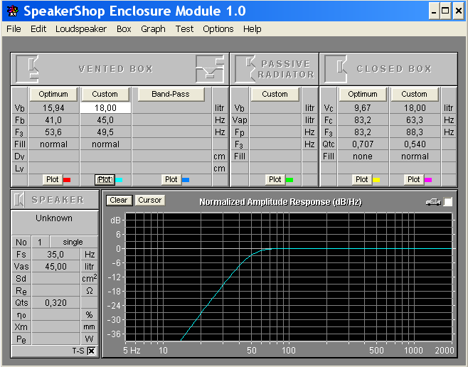

Как мне кажется, динамик 30гд-301 и без замены магнита можно заставить воспроизводить скажем честных 45 Гц. Только и дел, что перемотать на 8 Ом и поставить мягкий подвес. Выйдет неплохой мидбас. Способный к воспроизведению середины. Надо только по АЧХ глянуть до куда его можно тянуть, глубокий кулёк даёт неровности на середине. Ящик правда ему нужен крупный с ФИ.
По форме корзины он как раз для басовика. Магниты сейчас продаются за невеликие деньги.
Навскидку можно сделать басовик, который бы играл от 30 гц до 300 гц с чутьём 92-93 дб.

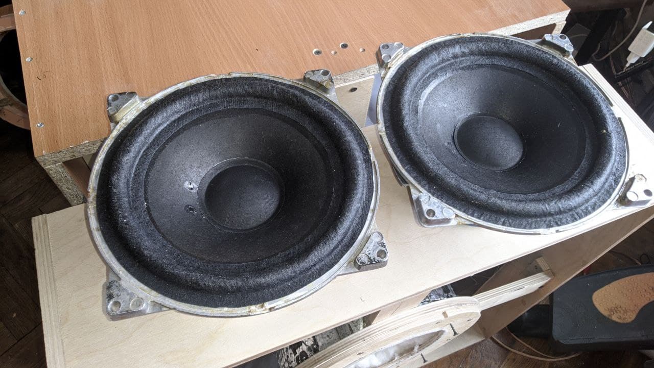

Чисто в качестве альтернативы:
Такие динамики пошли на замену басовиков АС Русь в белый зал (фото ранее выкладывал). Рамы 30ГД-301 использованы т.к. только они подошли под отверстия в корпусе.
Причина замены: родные басовики не дотягивали по давлению 4-5 дБ до новых среднечастотников на базе 10" ШП. Передавайте ещё раз привет любителям "теорий" про уменьшение баса при росте BL.

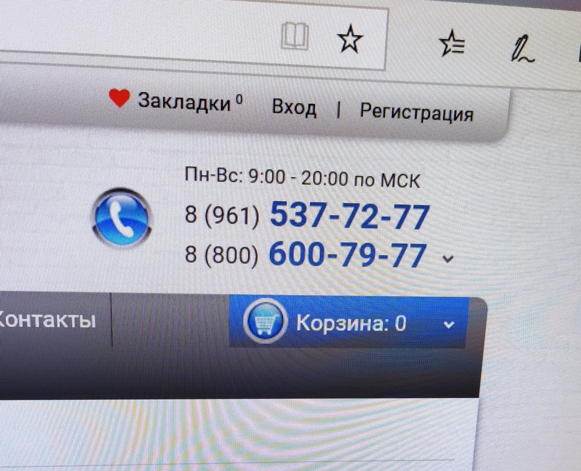

Попадается такая реклама:
Здесь всё для ремонта динамиков.
Кто-нибудь пользовался?
Имеет ли смысл покупать у них подвесы?
