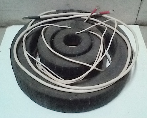

Спасибо, Дмитрий. По трехвитковому индуктору было понятно, а марку тиристора? Я пока нашел на 500А и 630А. Знаю, что на 630А иногда сдыхают от ~20 000 мкФ на
300 В.

Тиристор Т353-800-32. Это у нас, каждый может выбрать себе любой другой. И спалить при желании.
Для немного разбирающихся в электричестве, хотя бы на уровне 6-го класса средней школы понятно, что чем больше ёмкость - тем больше будет ток разряда при том же изначальном напряжении. Соответственно тем больше вероятность пробития тиристора. А мощность выдаваемая в индуктор получается при перемножении тока на напряжение.
Там ещё скорость нарастания есть пропорциональная частоте, определяемой емкостью и индуктивностью, но это боюсь уже совсем сложно. Тут в столбик надо считать или на калькуляторе.

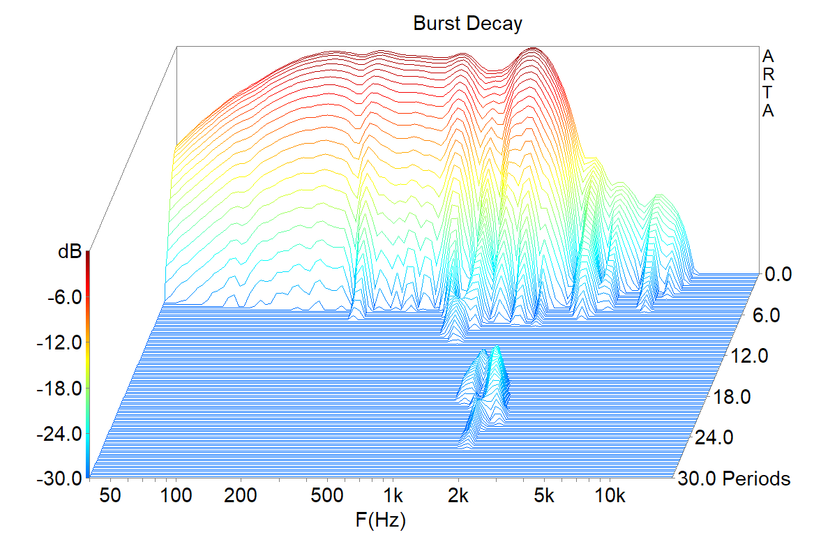

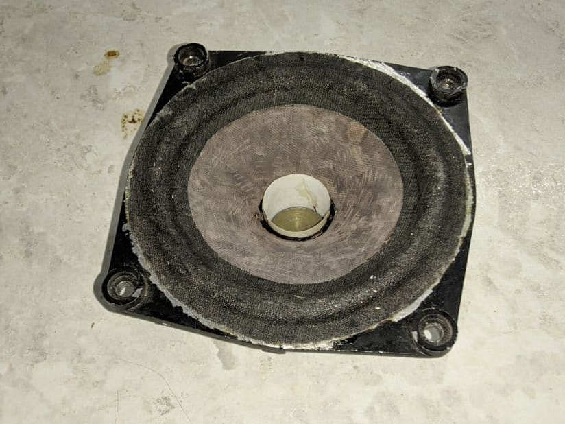

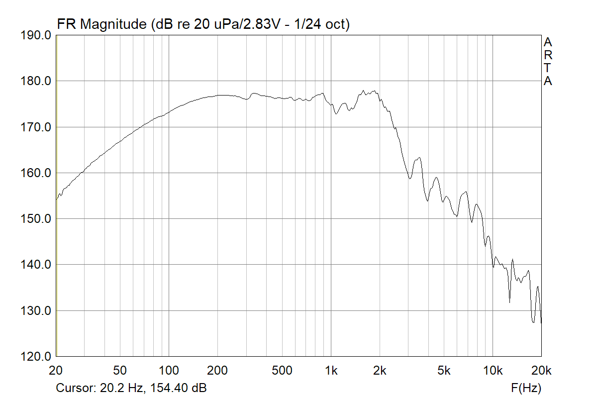

Очередной эксперимент.
Пациент - убитый 10гд34
Катушку намотал 0,224 проволокой, 143 витка, в 3 слоя
Диффузор смола+ткань 2гр с подводками.
ЦШ бязь 100гр, пропитанная БФ2 разбавленным, вес 1.1гр
Подвес - Бязь 140гр, пропитанная разбавленным каучуковым герметиком. 2,4гр
ТТХ (Лимп)
Fs = 57.62 Hz
Re = 5.92 ohm[dc]
Le = 561.14 uH
L2 = 728.09 uH
R2 = 22.94 ohm
Qt = 0.38
Qes = 0.40
Qms = 12.30
Mms = 9.21 grams
Rms = 0.273968 kg/s
Cms = 0.828409 mm/N
Vas = 6.35 liters
Sd= 73.90 cm^2
Bl = 7.058151 Tm
ETA = 0.29 %
Lp(2.83V/1m) = 88.11 dB
Fixed Mass Method:
Driver unbaffled in free air
Membrane mass = 8.85 g
Membrane diameter= 9.70 cm
АЧХ
Водопад:
Как думаете, что стоит поменять?
Резонансную еще понижать?
Для такого диаметра вполне нормально. Прям идеально в ФИ по добротности. Ну может и имеет смысл герц на 10 понизить резонанс. Маленький динамик всё равно сильно вниз не потянет, его способности играть до 50 Гц, а дальше спад.
Тут не с низом проблема, а с верхом. Для такого диаметра верх - ужасен. Не в трехполоску же его пихать?
Скорее всего это проблема "эпоксидного" диффузора. Вряд ли тут что-то можно сделать. Налепить демпфер — так вес подвижки и так великоват. Наверное такому место в компании с маленьким овальным ШП. Но это я так, абстрактно. Надо ждать Александра
Ну если диффузоровский не дорог, почему бы не попробовать? С такой площадью, он должен тащить кил до 4-х. Посмотрите аналогичные по площади Audax HM130G0 или G14. Только нормальные АЧХ, а не даташитные. Они бумажные, кстати.

АЧХ подсказывает путь такого изделия- до ближайшего мусорного ведра. Не верите- послушайте через него любую музыку, держа динамик в руках.
Пожалуй так и поступлю.
Пока не выбросили-колпак от банки впуклостью вовнутрь как я делал приклейте (только не эпоксидкой). У меня сей девайс, посаженный непосредственно на катушку от 2.5 кГц начинает работать. Даже, если диффузор убрать совсем, то до 8 кГц легко)
Кстати, я удивлен, что наш уважаемый АБ, который любит линейные АЧХ забраковал ваш динамик. Судя по картинке-отличный мидбас, с собственным естественным спадом на СЧ. Резонансная 60Гц - мало? Так у пресловутых s30-80 Гц родная и ничо, многим нравиться)
