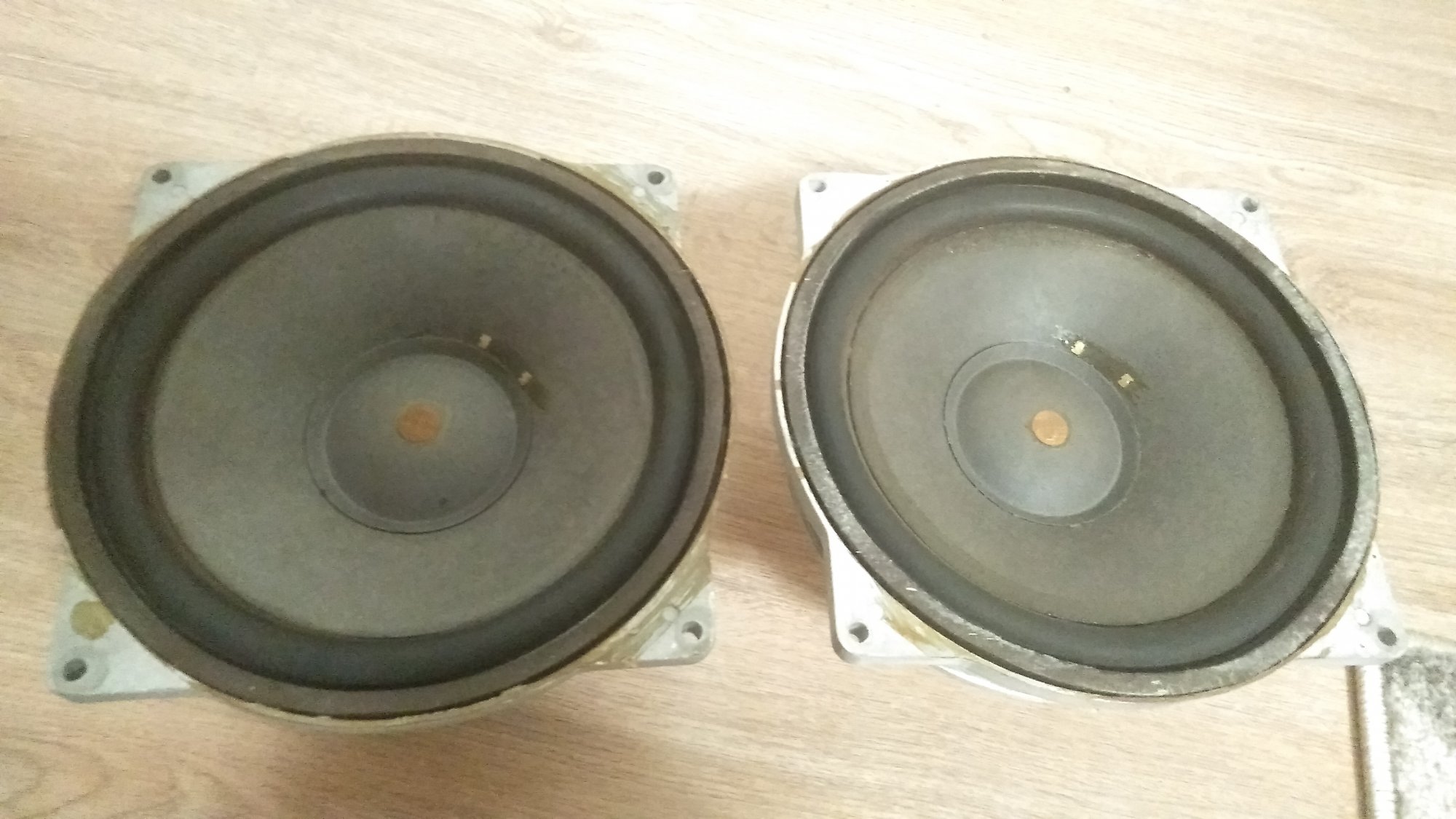

Потыркал в Хорнреспе чутка - пока не впечатляет.
Андрей, у Вас подвижка лёгкая, пробуйте диффузор демпфировать чтоб от горба на середине избавиться. А вес демпфера подымет добротность до фазоинверторных 0,35

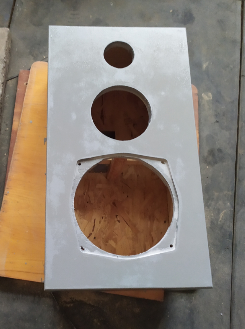

А я глядя на Ваши измерения собрался переделать залежавшиеся корпуса. Срежу нынешнюю и наклею новую переднюю стенку и вставлю туда 25гдн-5 КИНАП. То я боялся что у них слабый магнит, теперь же понимаю что всё там нормально, с резонансной 20 Гц ящик 50 литров будет ему самое то.
На фото те ящики.

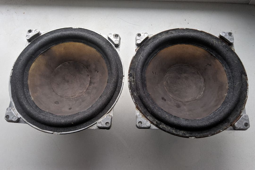

Диффузор №3 уже почти не звенел. Сейчас сохнет №4 на 5% больше пластификатора.
Катушку полегче намотал 40-39-38витков.

С катушкой 40-39-38 добротность стала 0,17, и горб еще больше вылез.
Это провал)))
Всё логично. Вес уменьшился, в зазоре провода одинаково, бесполезных витков меньше, сопротивление меньше.
Горб вылез частично из-за меньшего веса и меньшей индуктивности катушки.

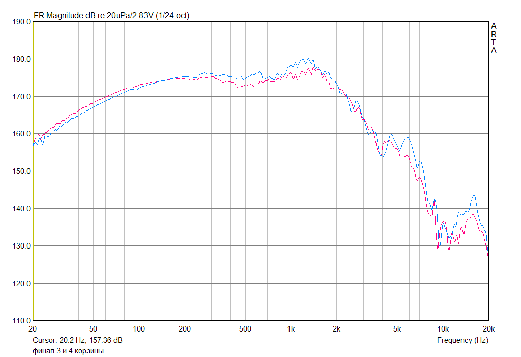

вот так получилось:
катушки 51-50-48, 0,25 по меди;
Диффузры смола+ткань, 6 гр;
ЦШ от "Диффузора", жестко порезанная;
Подвесы ППУ 10 от них же;
ПИБ довольно жирно намазан с обратной стороны - хотя реальное влияние на АЧХ небольшое, чуть сгладились пики/провалы.
Добротность 0,22
Ф рез 30 Гц
Вас 60л
Вот эта АЧХ уже приличная. На 700 Гц резануть первым порядком и оставшийся горб на килогерце превратится в полочку.

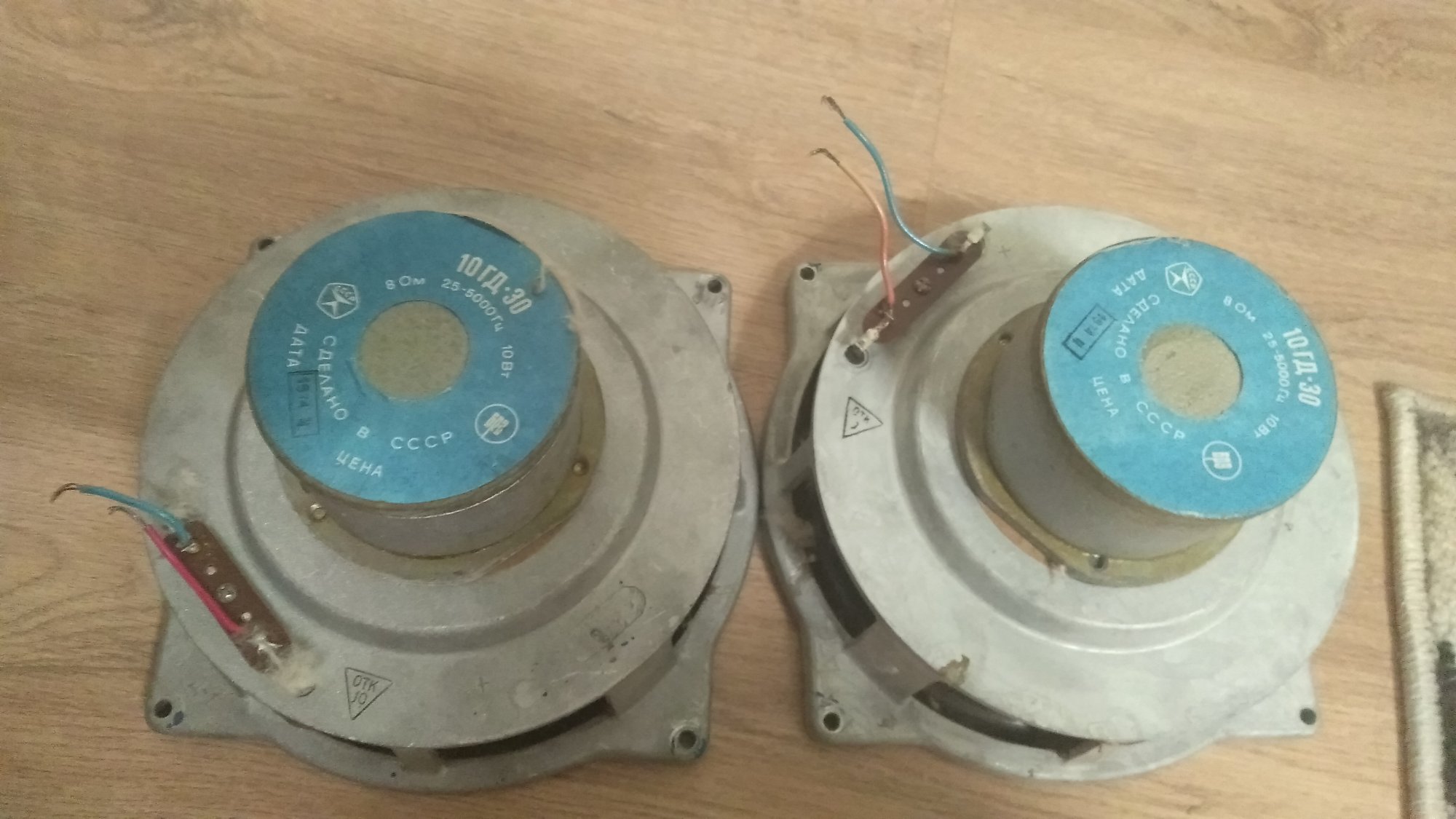

Наконец я вас нашел!!!! Уважаемые форумчане, как и у всех имеется потребность в хороших АС. Немного предыстории, достались мне пустые корпуса от Вег 50ас-104 (25ас-109-2). Принял решение собрать из них акустику с чувствительностью ближе к 90дБ. Для СЧ купил новые 30гдс-1, ВЧ решил оставить родные 10гдв-2 с К.З. витком, думаю здесь вопрос не у кого не возникнет.
Переходим к основному, НЧ... Купил в отличном состоянии 10гд-30е-32, мягенькие подвесы, мягкая ЦШ. Надеюсь на коллективные советы. Динамики имеют резонансную частоту 32 и 34Гц. Чувствительность с завода в одних источниках 86дБ, в других 87дб. Скорее всего данная чувствительность имеет усредненное значение и в интересующем нас диапазоне 30....500Гц. она не превысит и 84дБ. К тому же это керновый магнит и он 74-го года, там еще все хуже...
