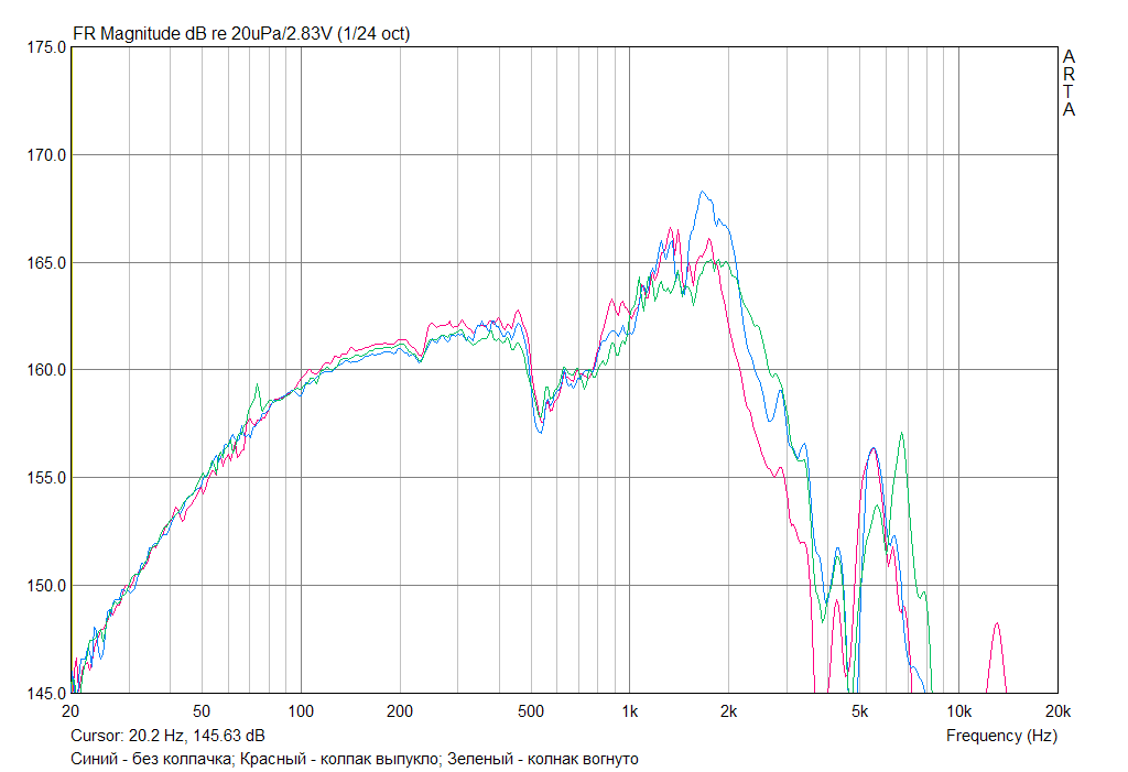

продолжаю эксперименты.
Со вчерашним скотчем ерунда вышла - видимо вопрос был в невысохшем до конца клее. Сегодня наличие/отсутствие скотча никак на АЧХ не отразилось.
Вот как влияет колпачек (пыльник)
Синий - без колпачка; Красный - колпак выпукло; Зеленый - колнак вогнуто
(масштаб специально растянул, чтоб лучше видно было разницу.

По скотчу - понятно:).С колпачком -тоже, он начинает работать выше 800 Гц. А проблемы начинаются раньше.

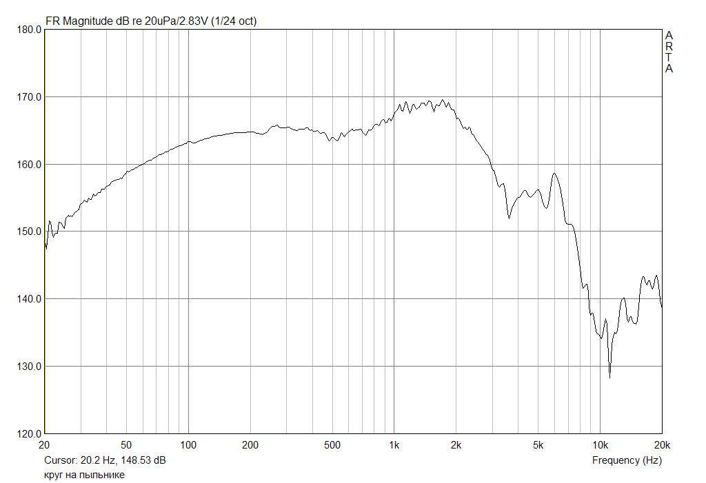

Пробую клеить на разные места пенополиетилен тоненький.

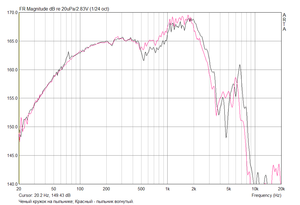

Самый интересный результат с кружком на пыльнике. Уже почти хорошо.
в более привычном масштабе:
Рановато переходит в зональный режим излучения, маловато жёсткости диффузора? Пропиткой его?

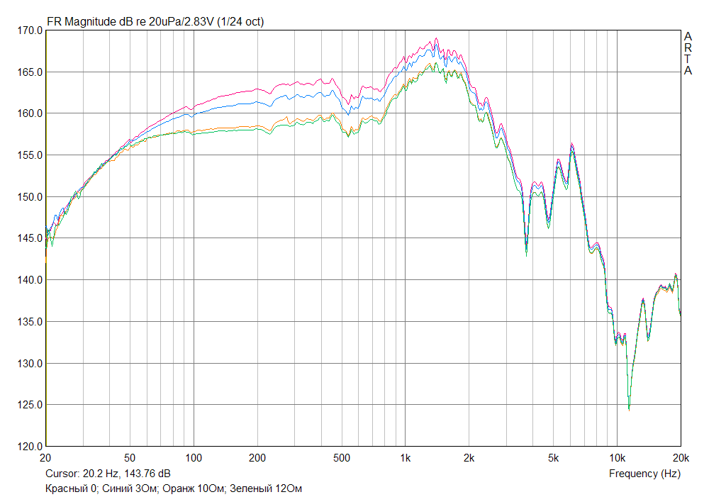

Андрей, а не поленитесь пожалуйста снять АЧХ при подключении к усилителю через резистор около 2 Ом. Иногда динамики довольно сильно меняют АЧХ при питании от источника с ненулевым сопротивлением. Тем более когда такая низкая добротность.

сделаю.

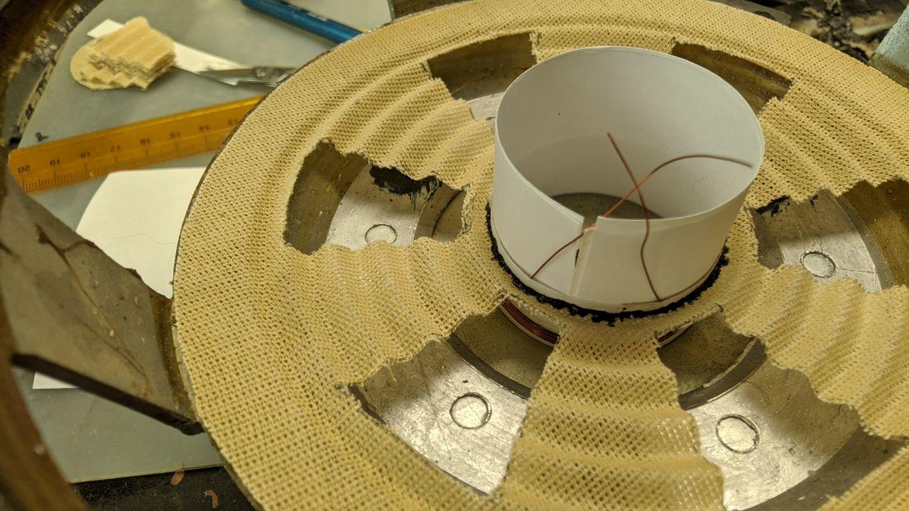

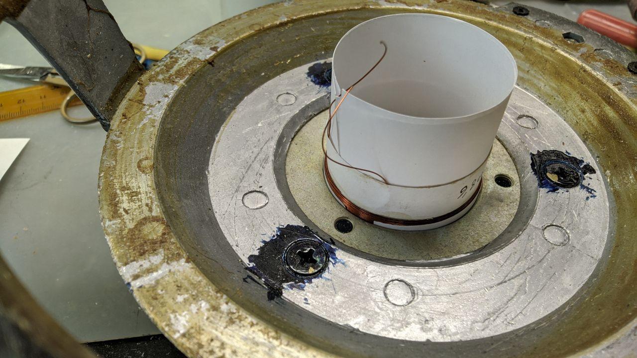

Приехала проволока, намотал 51-50-48 0.25 по меди.
Вроде даже влезла)))
Мои поздравления. С этими катушками резонанс пониже станет. Если ЦШ стабильно сейчас держат подвижку в зазоре по высоте, можно ещё на миллиметр расширить окна.
Почему я опять про резонансную?
Дело в том, что с такой низкой добротностью для получения итоговой в оформлении 0,7 надо или большой ящик и усилитель высоким выходным, или тесный ящик с обычным усилителем. А тесный ящик - это повышение резонансной. Так что если хотите маленькие ЗЯ, снижайте резонансную пока можно. Как вариант слегка тесный ящик и ФИ. Но это всё теория.

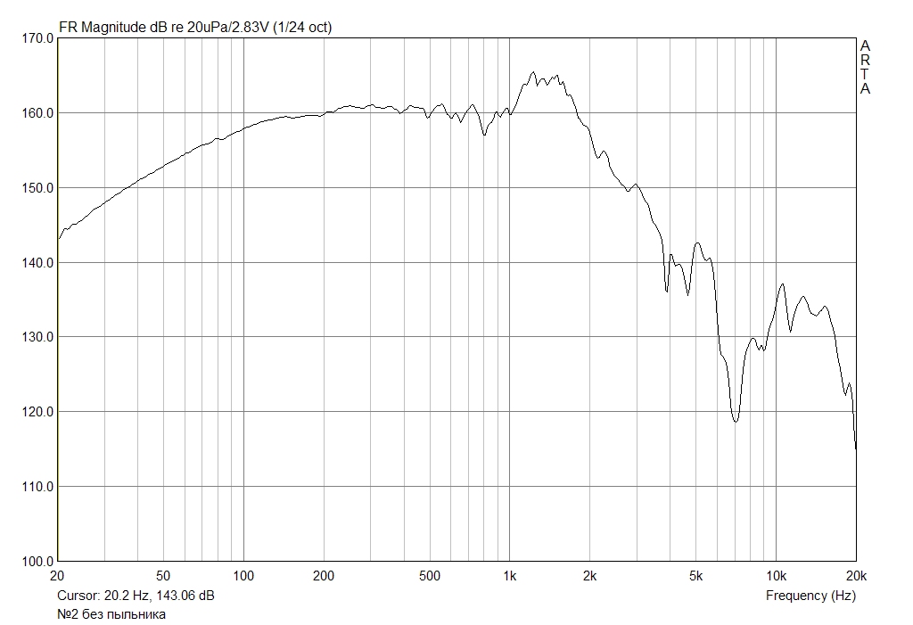

Я попробую сначала с более крепкими диффузорами, они на 1 грамм тяжелее, так что по любому резонансная ниже станет.
Первый результат, ППУ подвес, катушка 51-50-48, провод 0,25 по меди,
диффузор потолще(6,9гр)
Fs = 24.67 Hz
Qt = 0.20
Qes = 0.21
Qms = 18.39
Vas = 104.30 liters

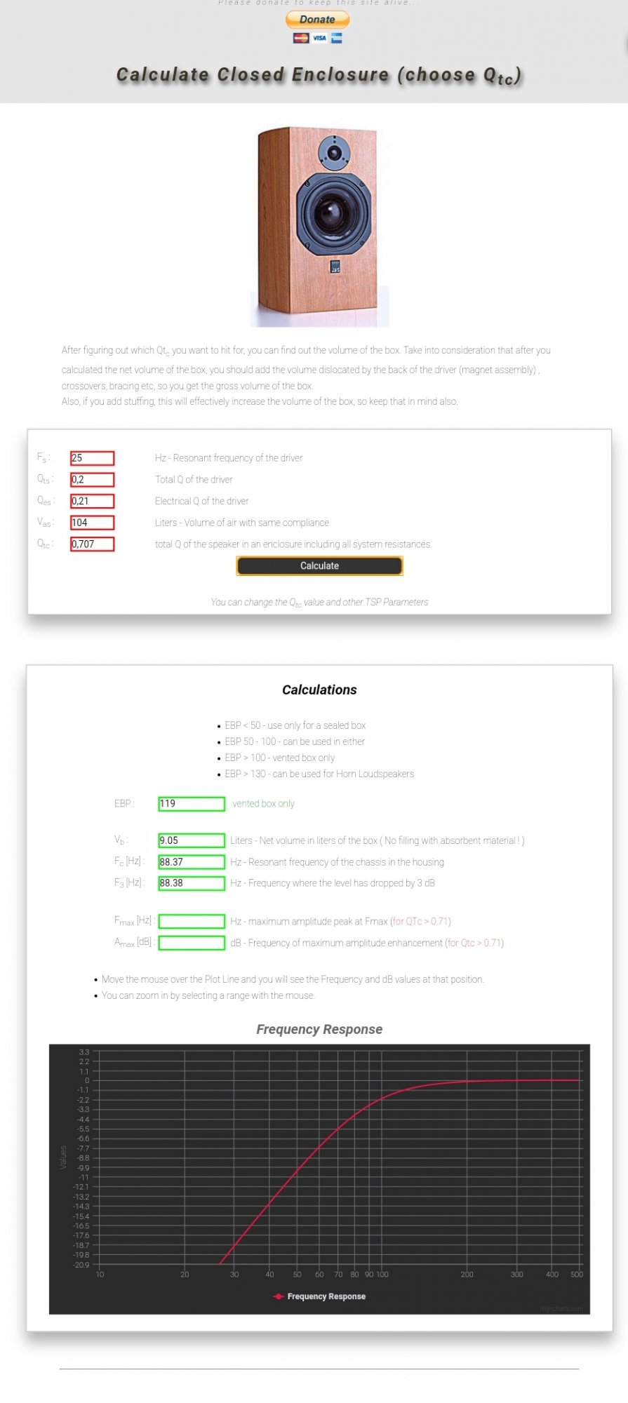

Это что показывает простенький онлайн-калькулятор для ЗЯ. Ругается что нужен ФИ. Обратите внимание на объём))

Это да, но срез 88 гц - не есть гут
Динамику с такими стремными параметрами путь в спецоформление типа Альтека, тесный бокс сзади и направляюший рупор спереди. Тогда может получиться приличный результат снизу.
Либо сразу в BLH , если есть желание пилить дымоход.
Сергей, что за калькулятор?
Там на сайте их куча.
Возможно ещё годится лабиринт с малой площадью сечения.

С 15 Омами выйдете на полку от 50 Гц . такой финт проделывал с Фостексом 206, в паре с лампачом на 25 Ватт, 10-омный резистор плюс LR корректор позволили получить ровную ачх и спокойный звук от этой визжалки.
Fs = 24.67 Hz
Qt = 0.20
Qes = 0.21
Qms = 18.39
Vas = 104.30 liters
Просится ФИ в небольшом ящике, литров 20...30, и большой площади сечения. Или ЗЯ 50 литров плюс RC коррекция по входу УМ. Или что-то сверхъестественное.
