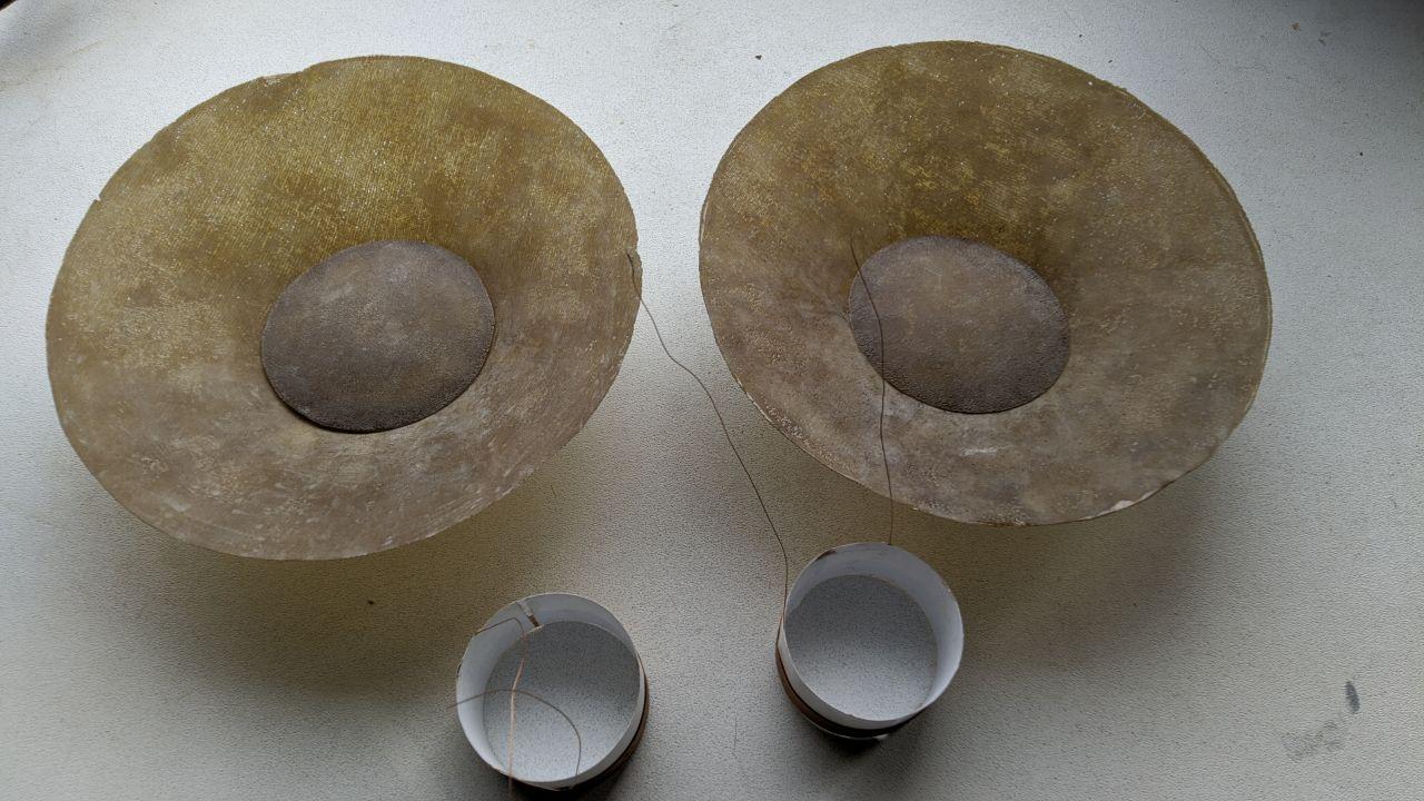

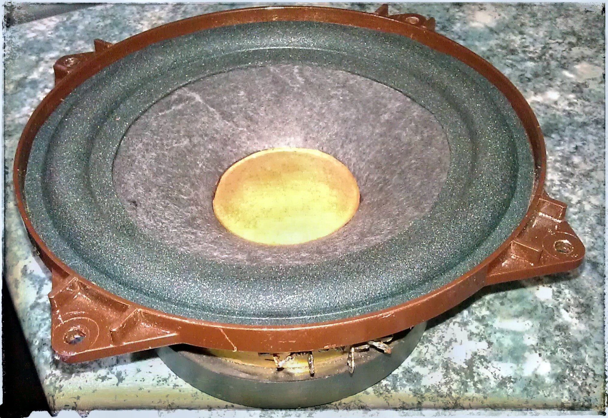

Совместите этот диффузор с МС от 30гд-2 и получите отличный чисто НЧ динамик. Вес диффузора с катушкой (плюс её индуктивность) не позволят динамику сильно лезть в середину. Но, как для НЧ, динамик будет иметь незатянутый, быстрый отклик.
Как раз с таким весом (диффузор 8 грамм, один грамм куполок, 23 грамма катушка) я делал чистые НЧ динамики. При сравнении их с 8" с диффузором 4 грамма и с МС 4а-32 было явно слышно что первые явные НЧ, а вторые типичные ШП с немного выпертой серединой. Это при том, что резонансная у обоих была ниже 30 Гц.
На фото первый НЧ, второй ШП

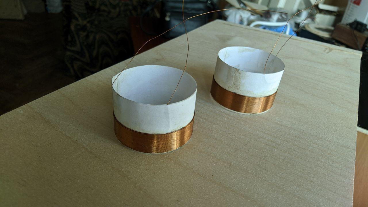

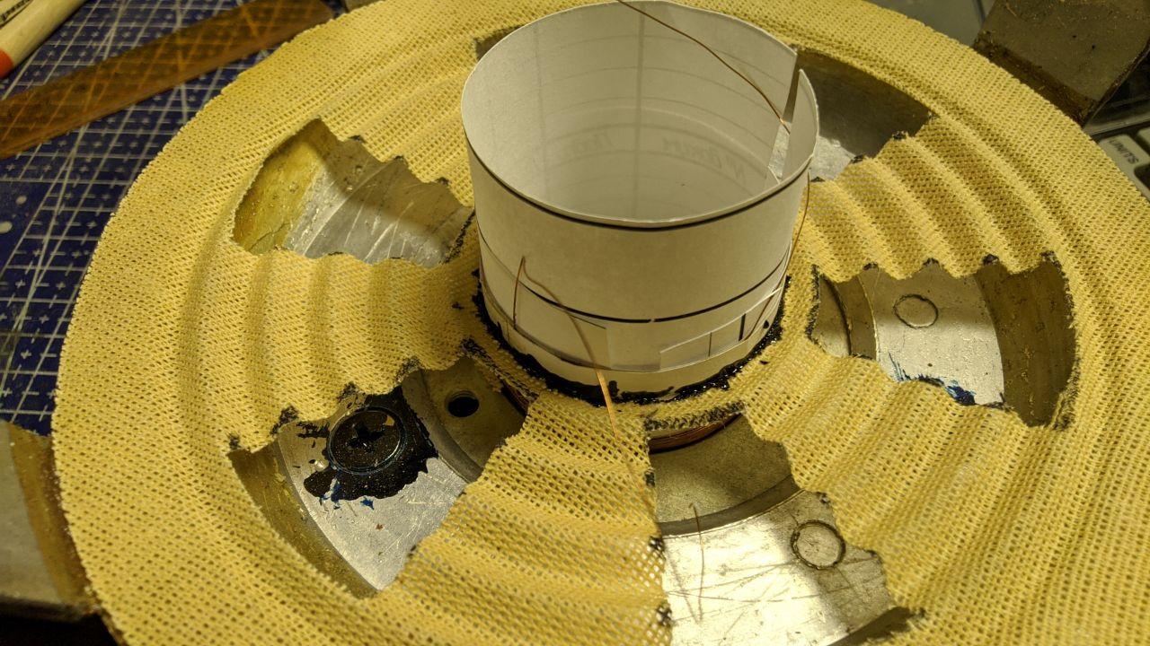

Благодаря подробнейшей инструкции от камрада Aleph, все получилось с первого раза.
Катушки для 10гд30:
53-51-49 слои
провод 0,21 по меди (что было, из того и мотал) Оммическое конечно высоковато получилось - 13,9Ом
Масса 5.6гр
25 минут запекание при 160°
Оправку точил из дерева, нормально работает.

Поздравляю! Вы поаккуратней меня будете, у меня первые 2-3 катушки вышли чуть не в размер и тёрлись об железо.
У меня пока так же-2 катушки и мимо ))

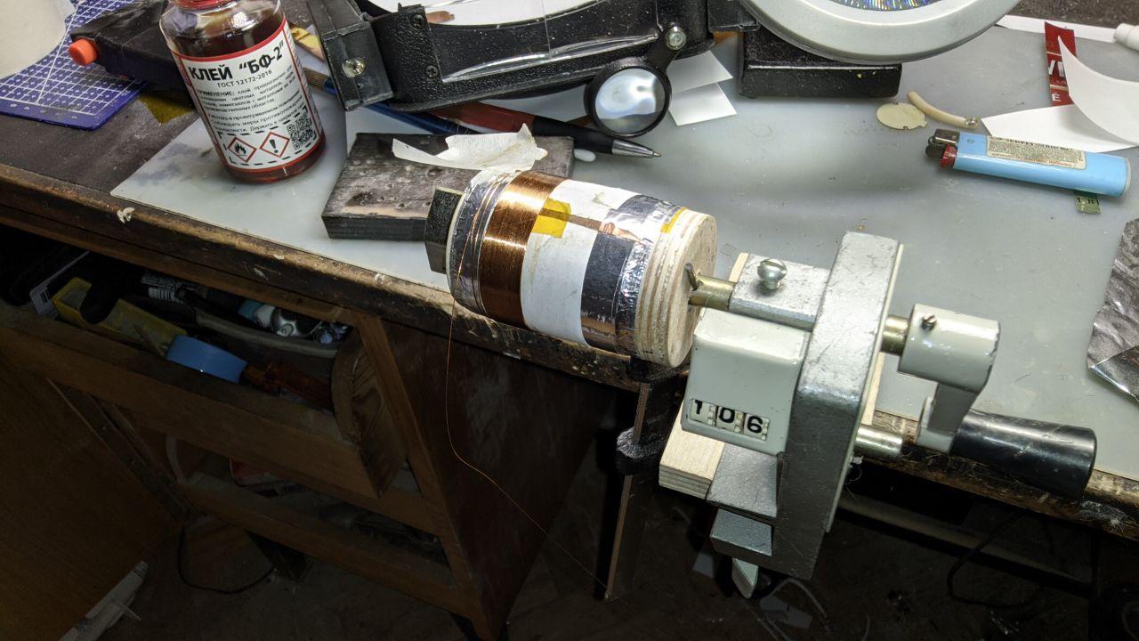

К слову. Я как намотаю удачно, потом эти подобранные кусочки фольги, которыми диаметр подгоняю, оставляю до следующего раза на оправке. Чтоб заново не подбирать.
Конечно это не всегда возможно. Например у 4а32 довольно редкая оправка и на ней мотаю только для его МС, а оправка 25 мм используется под разного типа динамики и зазоры соответственно тоже каждый раз разные.
А я диаметр подгонял алюминиевым скотчем, не потеряется и не сползет.
А чо-дырка есть, размер подходящий, скотч намотал. Тока ужо два раза мимо. Пока как удав-"имею мысль и я её думаю"

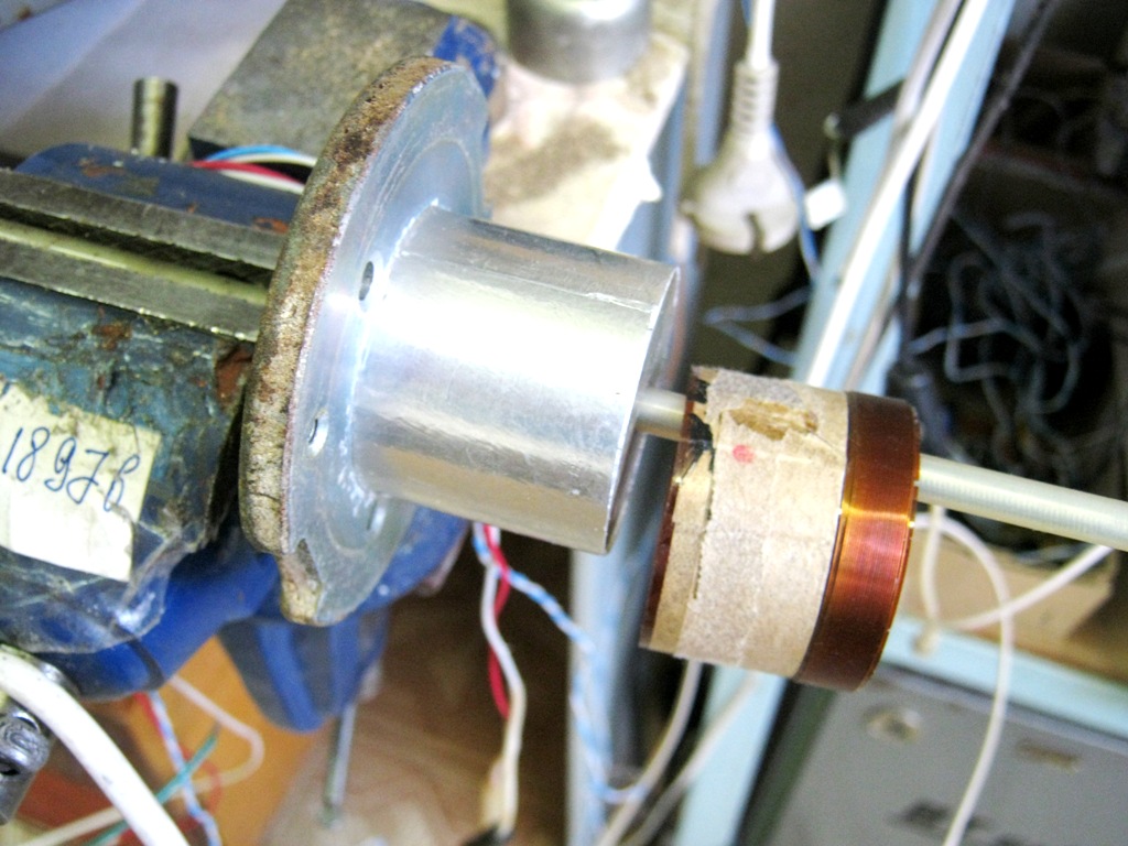

Таки прямо на керне?
Пока не было оправки, тоже 25 мм мотал на выбитом керне. Неудобно на таком коротком мотать.
Алюминиевая фольга нормально, вот только часто бывает намотаешь НЧ, витков много, провод толстый, натягиваешь довольно сильно и потом после запекания хрен стащишь если на скотче. Поэтому только незакреплённые полоски фольги. Под ними можно и скотч.
Это да.
я одним слоем саянской оборачиваю, иначе действительно фиг снимешь.
мыслим одинаково))

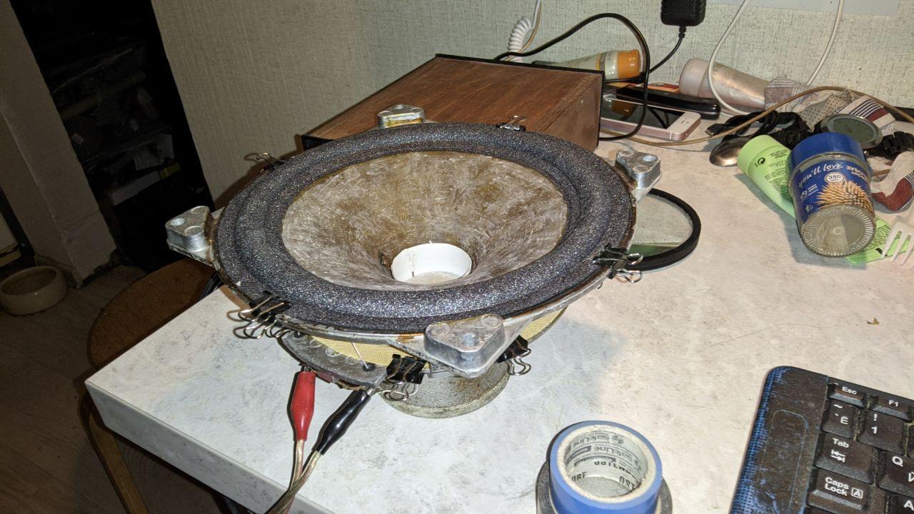

Приехали подвесы и шайбы от "Диффузора"
Шайбы очень жесткие, решил сразу резать.
Подвесы вроде ниче так.
В общем собрал на прищепках)))
вот такие получились параметры:
Fs = 26.27 Hz
Qt = 0.19
Qes = 0.19
Qms = 21.22
Vas = 86.56 liters
По звуку- вроде высоко играют, Измерять АЧХу буду завтра ,надо щит вырубить.

Как по-мне, супер вышло. Правда я извращенец и рискнул бы ещё понизить резонанс. Мои первые 8" были очень близки по весу и мотору. До сих пор приятно вспоминать их рычащий бас в ящиках 18 литров. Я тогда в шоке был, не мог понять как это в таком ящичке и не гудят
Теперь вот сам загорелся. Если сложится с диффузорами, сделаю подобное, но с МС от КИНАПов 25гдн-5.
