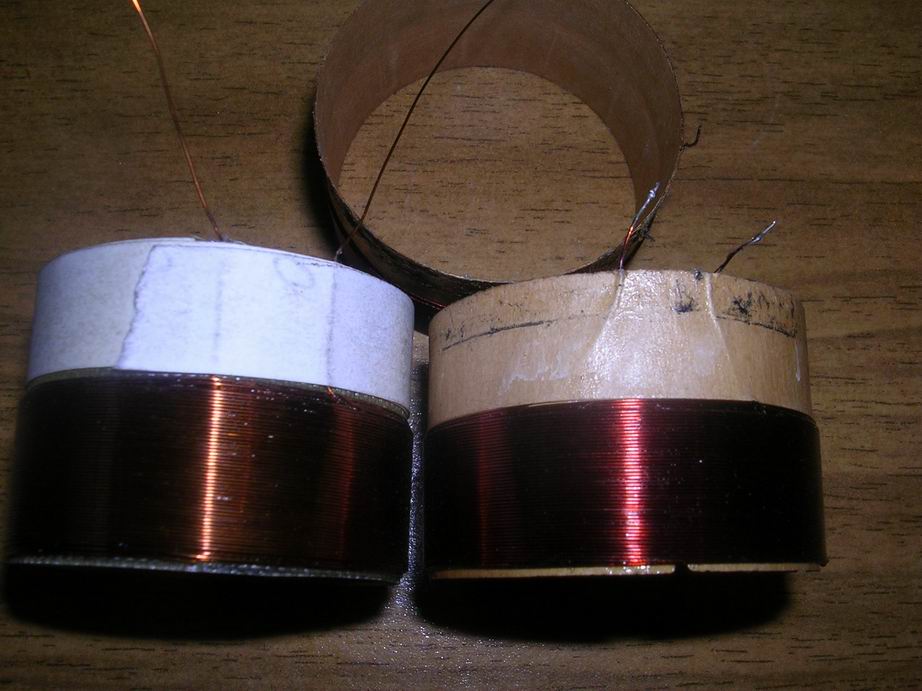

То, что проверено на практике:
Катушка намотана упомянутым выше проводом в три слоя. Нижний-48 витков, средний-47 витков, верхний/наружный-46 витков. В итоге 141 виток. Можно и 48+46+44. Re изменится незначительно. На импедансе тоже скажется мало.
Вот, (правда на ферритовой МС) что получается в итоге после измерения "Измерителем иммитанса Е7-15" на частотах 1000/100 Герц.
Катушки динамиков после перемотки и на воздухе:
№1. R=6.57/6.53 om; L=0.991/0.98 mH.
№2. R=6.58/6.56 om; L=0.995/0.99 mH.
Динамики собраны, катушки зафиксированы проставками в зазоре:
№1. R=10.5/6.98 om; L=1.65/2.71 mH.
№2. R=10.5/6.98 om; L=1.66/2.72 mH.
Динамики собраны, катушки свободны в зазоре:
№1. R=11.1/7.32 om; L=1.58/Х-на 100 Герцах показывает ёмкость.
№2. R=11.3/7.22 om; L=1.56/Х-/-/-/-/-/-/-/-/-/-/-/-/-/-/-/-/-/-/-/-/-/

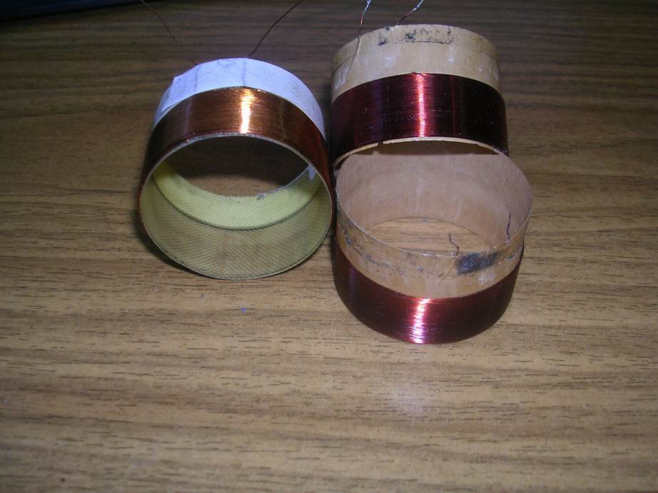

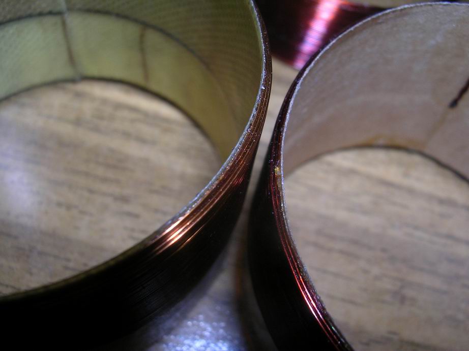

Справа катушка заводская:
Мне не понятно.Как Вы делаете "вывод" по окончании намотки третьего слоя к "началу" намотки?
У тех, что на фото, катушка начинается снизу. Вывод (провод) идёт по тепловому зазору. Разрезу, разрыву) каркаса. Довольно сложно выставить в МС. Так было всего один раз
Позже, при такой намотке, я пробрасывал вертикальную медную шинку. Снизу начиналась намотка и накрывала шинку находящуюся под папиросной или трансформаторной бумагой.
Шинку можно кинуть и с внутренней стороны каркаса. Но в этом случае надёжность катушки снижается.
P.S. На предыдущей странице, на фото поста 312, прекрасно видна подобная шинка.
Спасибо,наконец-то понял,оказывается дело в "шинке" из фольги в тепловом зазоре.Надо будет попробовать.
Фольга укладывается с внешней стороны каркаса под обмотку.
С внутренней стороны каркаса её прокладка менее надёжна чем под катушку. И в тепловой зазор шинку не уложить, её сечение хоть как-то должно соответствовать сечению провода катушки, а это значит, что при минимально возможной толщине её ширина должна быть достаточной. Она перекроет ширину теплового зазора и так незначительную и смысл его (т. зазора) будет утерян.
Другое дело, если по тепловому зазору будет проброшен вывод катушки самим проводом. Но так лучше не делать.
Я по совету Алефа наклеиваю полоску фольги отодранную от стеклотекстолита, накрываю ее кусочком каптонового скотча для надежности.

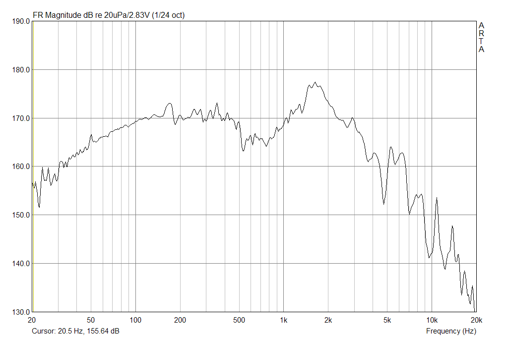

Померил АЧХ, и расстроился.
Щит 0,8х1,2м
Ближнее поле.
коленвал на 1-2 кГц вообще не нравится:
    51.4 KB · Просмотры: 181

А Вы собирались использовать его как мидбас? До 400 потянет за счастье.
Такой материал диффузора однако.
Считаю, что расстраиваться нет повода. Вот представьте на минутку, что у вас получились супердинамики. АЧХ в линеечку от 20 до 20к. КНИ-0.05% на 1 Вт. Т.е. достигли вершины. Можно ставить флаг и ложится на диван перед ТВ. Финиш.
А так у вас непочатый край интереснейших экспериментов (что будет, если я пропиточкой смажу или подвес другой поставлю....)
Я хочу отсутвие коленвала)))
Вообще двухполоску предпочитаю.
Таки да)))

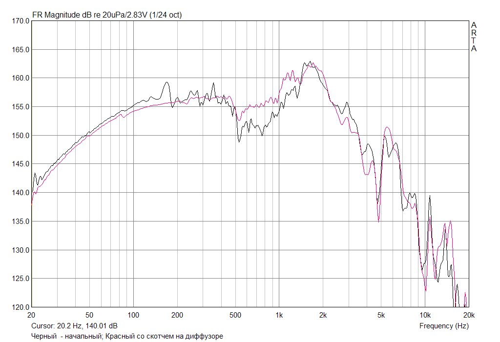

Наклеил полоски обычного скотча на заднюю поверхность (+0.4гр примерно)
Стало лучше:
красный график - со скотчем; Черный - то что было.
    56.4 KB · Просмотры: 182
У AR-3 на НЧ клеили колечки из поролона у катушки. Раз "звон" начинается практически с килогерца, то количество мастики для демпфирования скорее всего выйдет слишком тяжёлым. А вот поролон "звон" не устранит, а просто не пропустит. Но это накала, мысли.
Стало лучше:
Обычный скотч столько не весит!😁
Материал не оптимален, играться можно долго.
Это без пыльника?
Это без пыльника?
наверно сильно весы округлили)
С пыльником.
