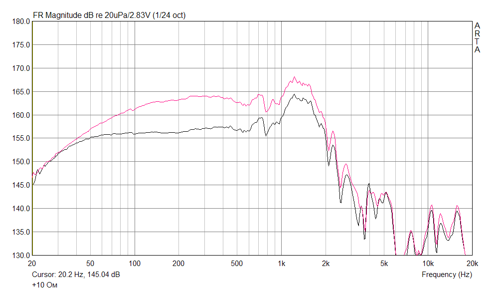

вот что получается с добавлением резистора 10 Ом:
Fs = 24.09 Hz
Qt = 0.34
Qes = 0.34
Qms = 22.28
Vas = 96.16 liters
Похоже на правду, относительно полки 100-200гц спад на резонансе 24гц примерно 8дБ. По таблице это соотвествует добротности 0, 38. все верно.
В ящике 32-33 литра можно получить срез в районе ...48 Гц.

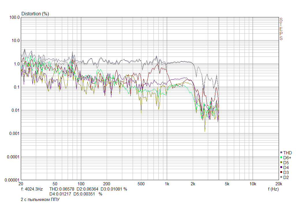

Может кто-нибудь прокомментировать график КНИ?
Хорошо или плохо)))

С такой АЧХ и сглаживанием в 1/24 могу только поздравить. Приятно вдвойне, что своими руками.

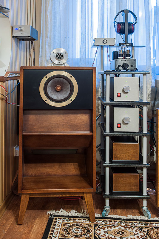

Динамику с такими стремными параметрами путь в спецоформление типа Альтека, тесный бокс сзади и направляюший рупор спереди. Тогда может получиться приличный результат снизу.
Либо сразу в BLH , если есть желание пилить дымоход.
Если габариты не смущают можно задний рупор. На фото симпатично вышло.
Ну а сам по себе звук как? Есть ощущение что стоит возится?

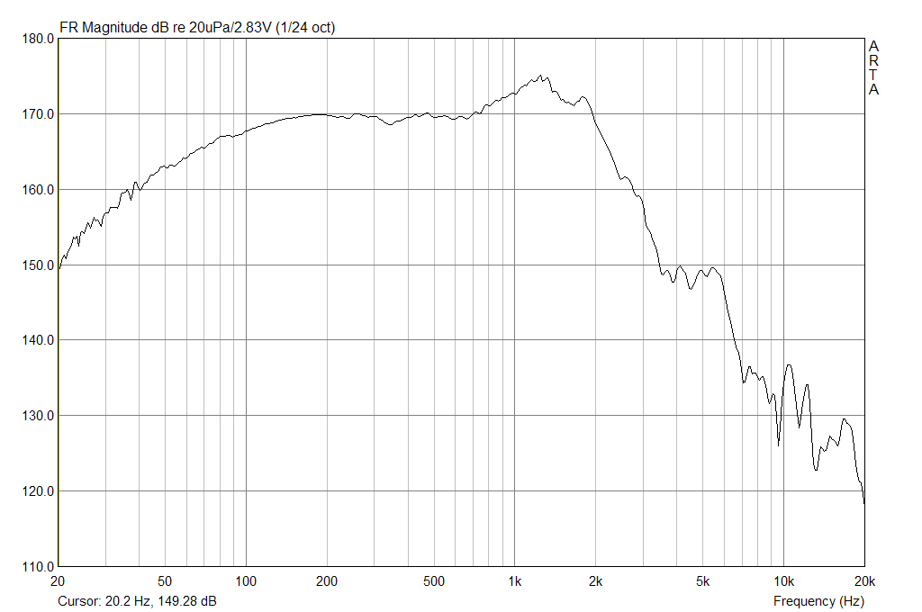

Я не Бока, держа в руках динамик не умею звук определять))). Опять же горб мешает.
0.06% на 1 Вт-такого не бывает...
там скорее1.2% 0,06 - эта циферка в позиции курсора, не надо смотреть)))

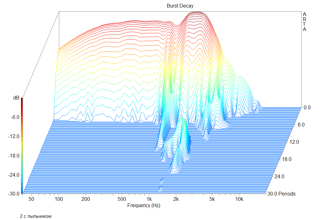

Вот так выглядит горб на АХЧ:
Сплошной звон...
Запустил новый вариант диффузора, с повышенным содержанием пластификатора, посмотрим, может меньше звона будет.

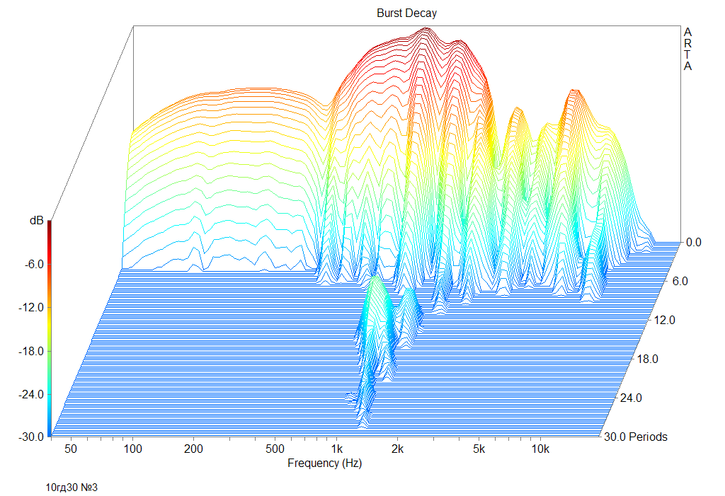

А это, для сравнения, водопад оригинального 10гд30:
Где вы такие дрянные 10ГД-30 отыскиваете? Мне все больше приличные встречаются и звучат хорошо и ачх красивая. А меня все за них мордой по асфальту:- Нет! Чумазый-не может играть!!!!

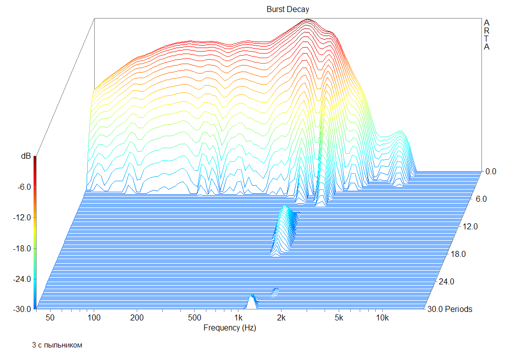

Обратите внимание, что звон начинается сразу за окончанием поршневой зоны работы. Если даже забить на ИМИ, то по этому показателю делить надо на 500 Гц. Посмотреть бы водопад 25ГДН-3-4
Ехаем дальше.
Диффузор №3 6грамм, более мягкий состав.
Водопад:
Fs = 28.64 Hz
Qt = 0.23
Qes = 0.24
Qms = 5.55
Vas = 69.59 liters
