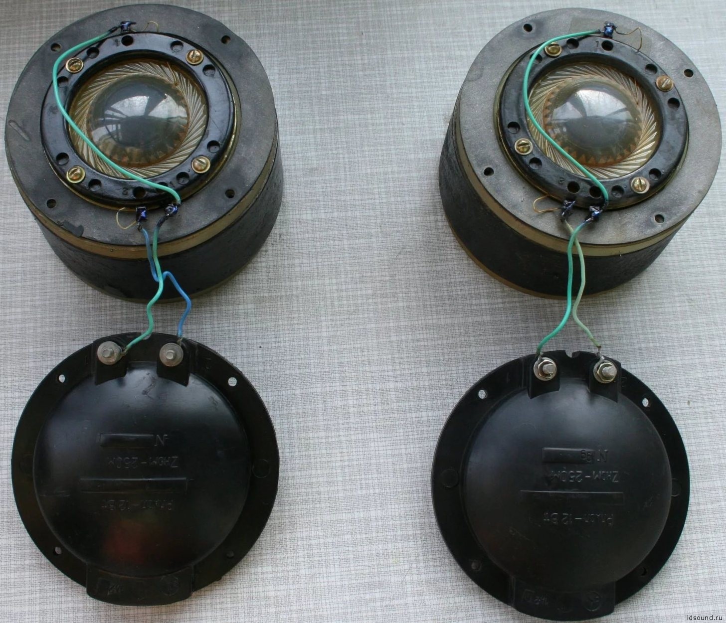

Лавсановые мембраны/купола в 1а-20 можно каким нибудь образом улучшить? Покрыть их (добрым словом) или продырявить где надо?!
Не стал бы что-то улучшать. Лавсан не самый плохой материал. Куда лучше титана в плане звучания.
Сейчас займусь измерениями горы рупорных драйверов и рупорных излучателей, вот это тема!
Радианы, Эйтинсаунды, круть.
И, ещё вопрос: лавсановый купол с лавсановым подвесом-это чтобы конструкция не порвалась в компрессионной камере, или, что бы "быстрее возвращалось в центр"?
А что тут не так с подвесом? При штамповке из единого материала точность изготовления выше и нет места склейки подвеса с куполом где будет перехлест материала и клей, а значит лишний вес. Само место склейки в любом динамике вероятное слабое звено. Как материал подвеса лавсан хорош - стабилен, долго служит.
С точки зрения классических динамиков 1а-20 имеют явно высокий для СЧ резонанс, но не стоит забывать что это рупорная головка. Воздух в рупоре является приличной присоединенной массой, именно поэтому рупора могут работать ниже чем резонансная частота голого драйвера.
Я с уклоном сделать приличный звук из эстрадки. В ущерб давлению. И в этом плане меня подвес купола на жестком пластике как то не устраивает. Вы видели качественные купола на подвесе из пластмассы?
АЧХ не сохранял, но вроде в своём диапазоне 1а-20, при использовании его в виде простого купольника, т.е. слушая со снятой крышкой и без апертурного тела (вместо него немного ваты), динамик довольно ровный. Вот только резонанс высокий, пускать можно с 1-1,5 кГц, сильно в ВЧ динамик тоже не заходит. Куда такой недо-СЧ применить?

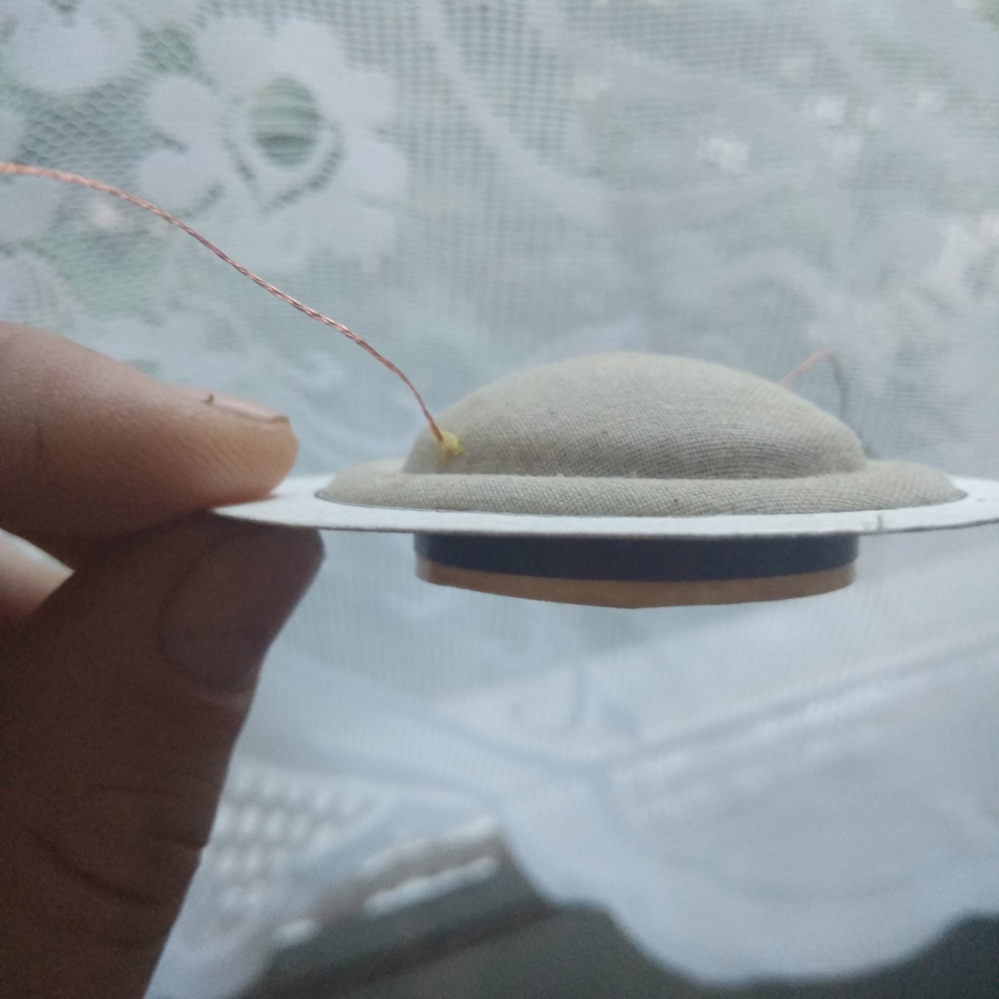

Потому я и сделал для этой МС свою подвижку с максимально низким резонансом. Теперь вот средником с 500 Гц служит уверенно.

О, класная шляпка! Такую же хочу вместо родной подвижки. А чувствительность какая получилась и сколько ом делали?
Не мерил, по чувствительности не скажу. Думаю около 90 дБ. Хоть магнит и мощный, но площадь излучателя то маленькая. Приделал бы диффузор как у Лаутера вместо купола и чувствительность стала бы близкой к Лаутеру.
Я все свои делаю на 8 Ом. Оно даже не специально получается, просто для 8 Ом заполнение зазора выше чем для 4 и соответственно выходит ниже добротность.

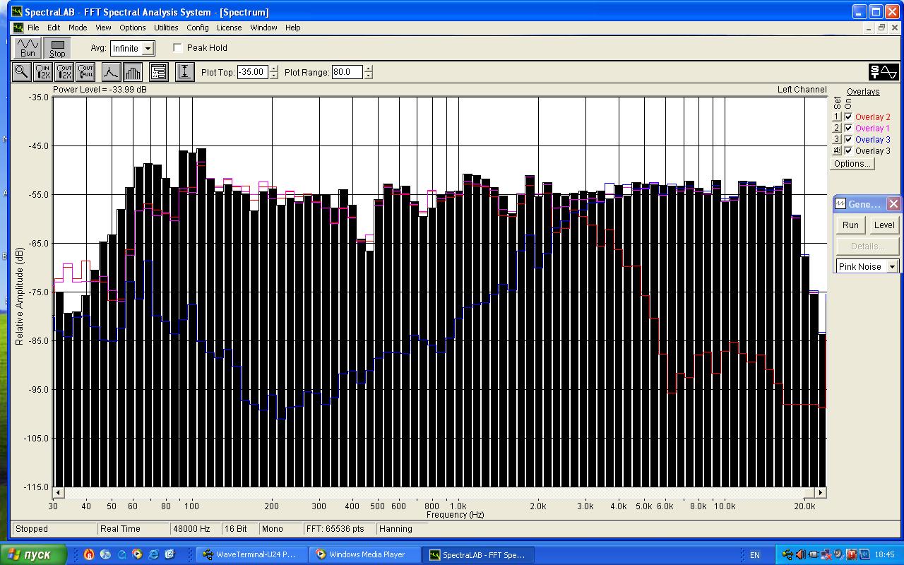

Вчера послушал на генераторе (без крышки и без тела)-очень много резонансов -гребенка, а не ачх. Теперь думаю, что с ними делать.

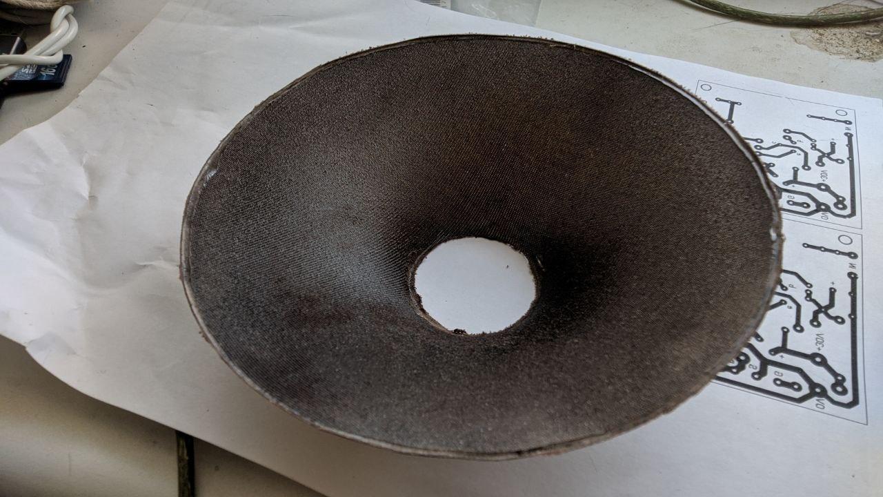

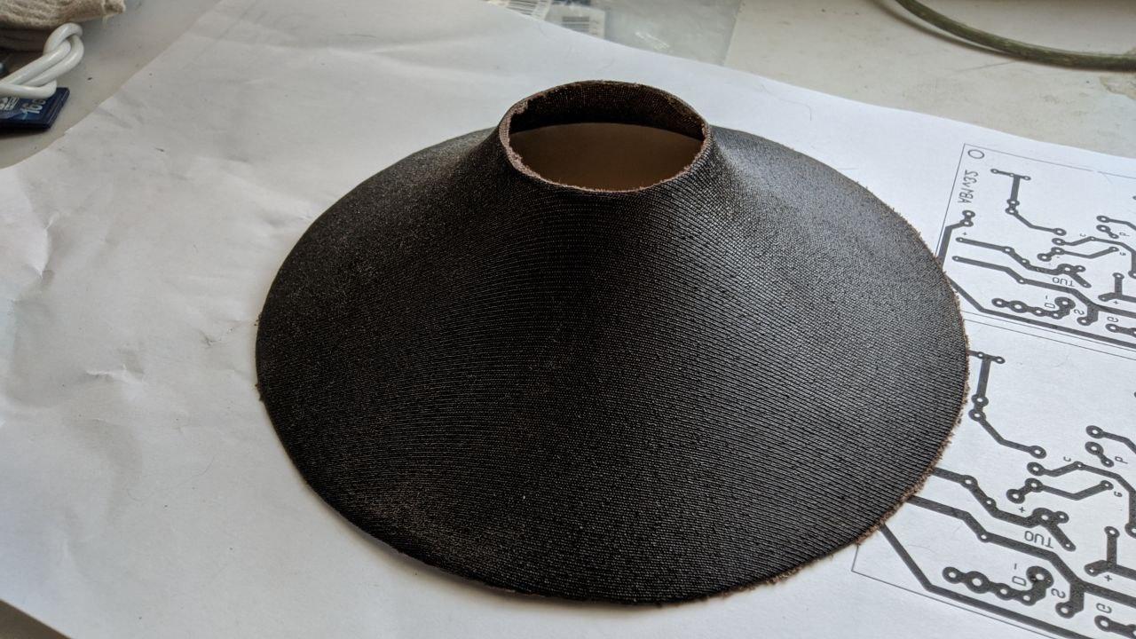

вот такой получился диффузор для 10гд30
масса 9.2гр Это много?
