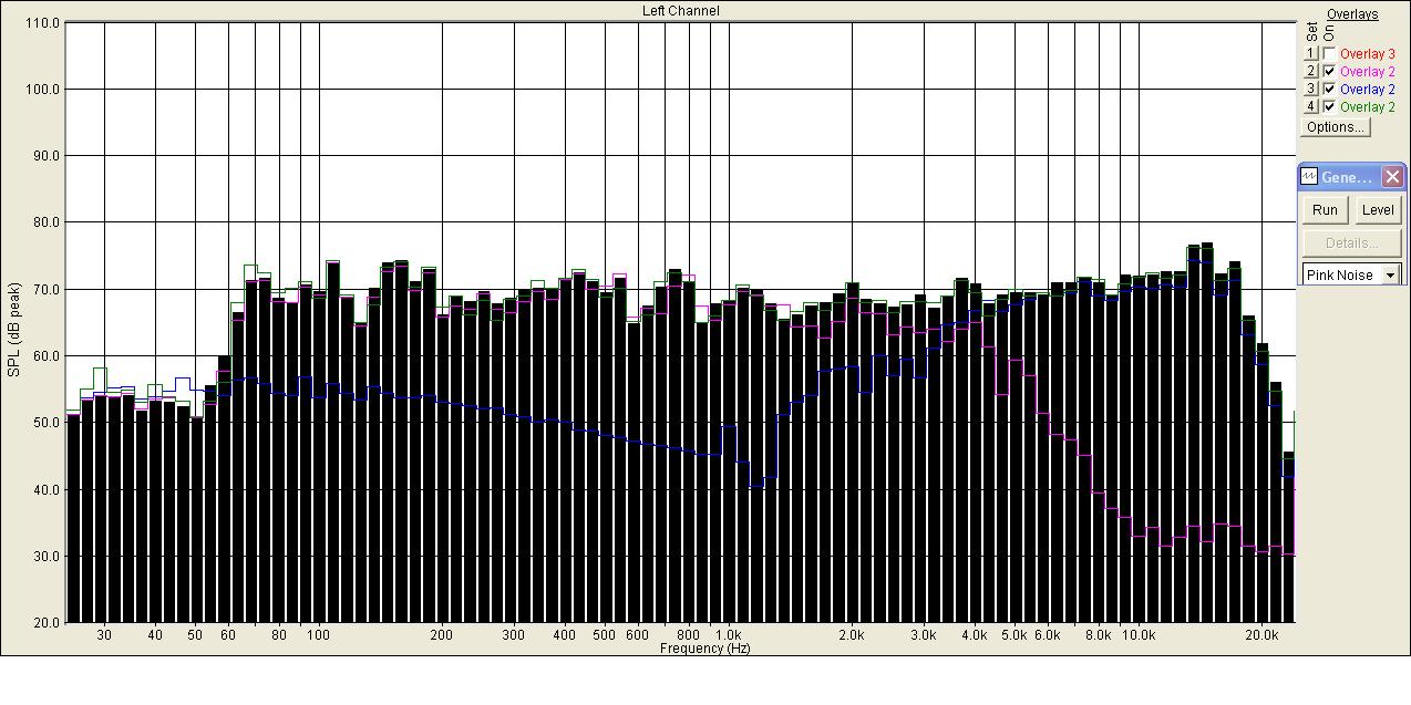

Нового мы не придумаем, но для себя приличные деньги сэкономим. На свои переделанные 75ГДН я на пару 1к рублей потратил и я абсолютно уверен что они как НЧ лучше большинства динамиков по 100, а то и 200 долларов штука. Разве это нулевая отдача? Именно в НЧ звене при грамотной переделке можно на порядок сэкономить.

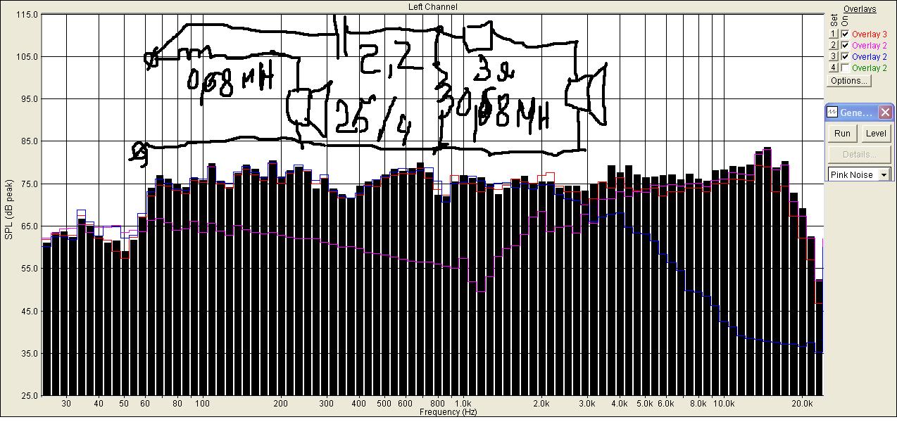

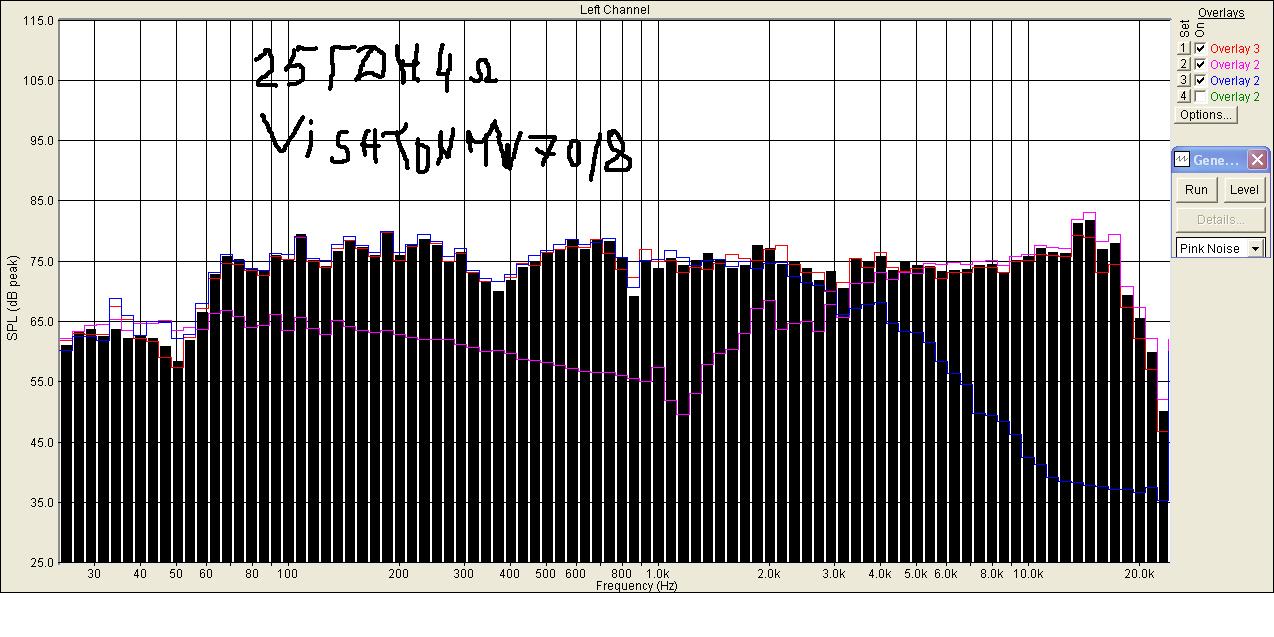

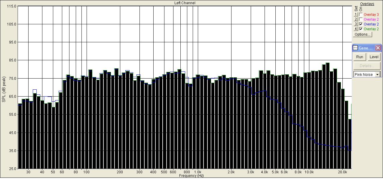

На приведенных ачх басовика 25ГДН3-4 с фильтром Салтыкова: полка до 600-700, спад пологий до 4 кгц , выше 4 кгц крутой спад навскидку 4 го порядка. АЧХ с таким фильтром здесь названа Рабочий вариант Кубика, остальные мои пробные макеты.
Черный я так понял общая АЧХ, но спады НЧ и ВЧ динамиков такие и должны быть? Если это так, снова хочу спросить чем ваша АЧХ отличается от моей косячной и неверной: https://ldsound.club/index.php?thre...x-3872-vifa-xt25tg30-04.104/page-4#post-13131
Мне говорили (не только Вы Сергеевич), что АЧХ НЧ и ВЧ близко друг к другу, хорошо я переделаю, раньше обвалю.
Но тут вижу ваши графики и на них такое же. Поясните пожалуйста я чего то не понимаю?
