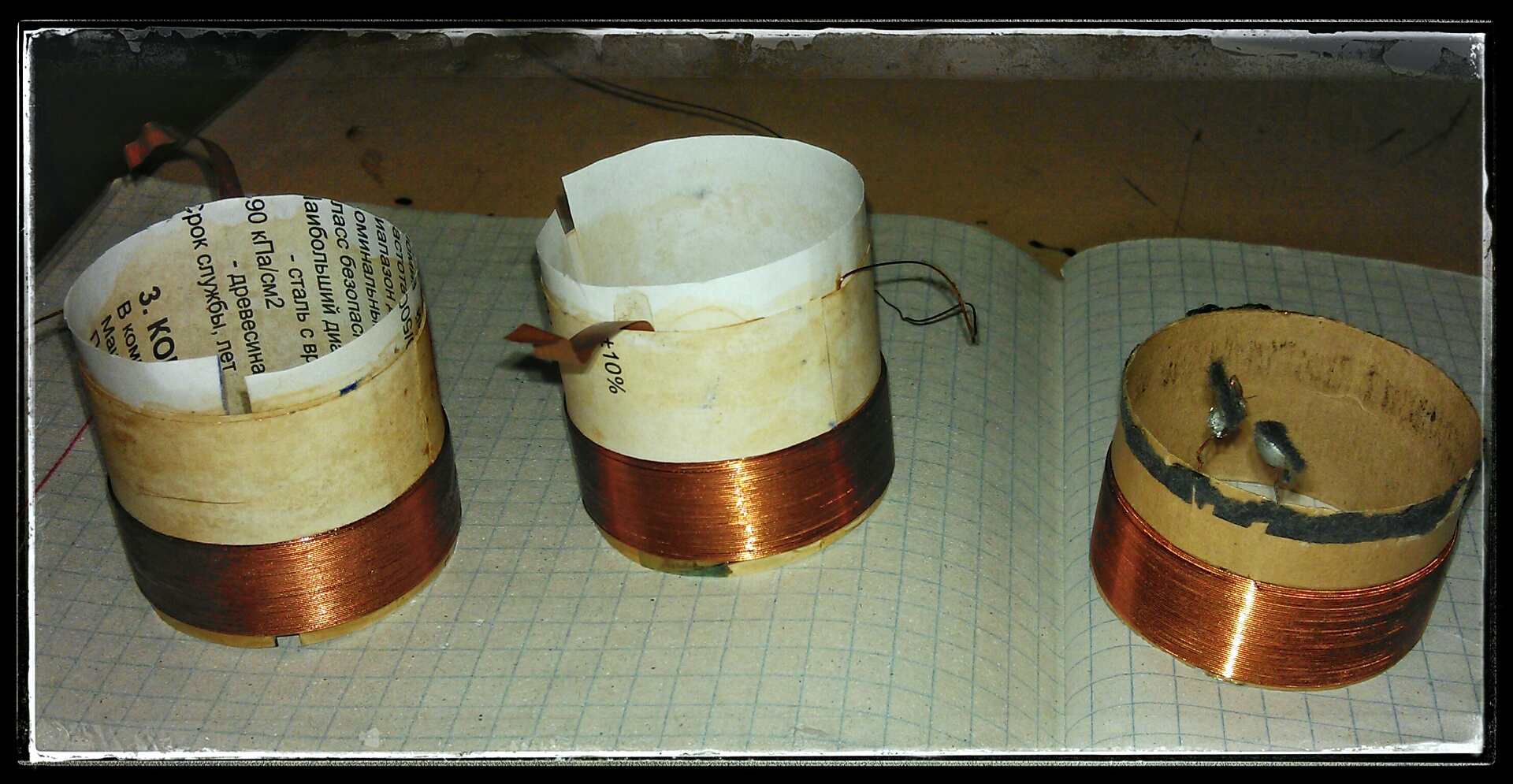

Теперь надо разобраться с намоткой звуковой катушки.

По катушке, чтоб глазам легче было, намотали слой, подсох клей, покрасьте провод маркером. На контрастном гораздо легче укладывать, а качество склейки хуже не станет.

Кстати, чтобы катушки 10ГД-30 и 25ГД-26 не сгорали, мотайте их на каптоне проводом ПЭТ-200, и будет вам счастье.

Нужный провод - ПЭТ-200, в крайнем случае ПЭТ-155. И каптон. И не спалите.

Кантон купил, провод применяю ПЭТВ-2.

Не надо ПЭТВ-2. Постарайтесь найти ПЭТ-200 или ПЭТ-155, раз уж каптон нашли.

ПЭТВ-2 не используют в динамиках, разве что от 1 мм и в сабах. Слой эмали у него специально утолщен, за счёт этого обеспечивается повышенная прочность. Намотка таким проводом катушки маломощного динамика, при условии соблюдения диаметра по жиле, может привести к тому, что катушка не влезет в зазор.
ПЭТВ-2 не используют........Намотка таким проводом катушки маломощного динамика, при условии соблюдения диаметра по жиле, может привести к тому, что катушка не влезет в зазор.
Спасибо. Перед намоткой все тщательно просчитаю.
ПЭТВ-2 покупаю для намотки трансформаторов в ламповые усилители. Ни разу не пробило. Тьфу- тьфу!

Меня сейчас больше толщина имеющегося провода по лаку интересует. Надо будет толщину всех необходимых элементов и провода проверить микрометром. Только после этого мотать.
И как вывести дальний вывод катушки?
Может, сразу вклеить полоску фольги под каркас? Или взять провод тоньше и зафигачить в четыре слоя?
Увеличение сопротивления не пугает совершенно. Намотаю басовую обмоточку на выходные трансы усилителя под нужное сопротивление динамика. Специальная НЧ обмотка по идее звуку только на пользу.
Тем более я её и так решил намотать с отводами.
Я вроде писал. Начало заводится вниз катушки узкой полоской медной фольги. Я с гетинакса снимал. Потом эта полоска придавится витками и будет отлично держаться.
Конечно на неё сразу паяется провод и залуживается другой вывод.
Вам тут советуют всякие теплостойкие, с двойным лаком провода. Может это и нужно на эстрадных монстрах, а в нашем случае банальный ПЭЛ будет работать долго и счастливо. Мотал я себе и БУ проводом, если даже там были отдельные царапины/трещины в лак, то они не ложатся напротив друг друга и не коротят. Катушка при намотке вся пропитывается БФ-2и запекается, так что все эти возможные трещинки до одного места.
Так что я за ПЭВ как с самой тонкой изоляцией.
