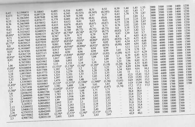

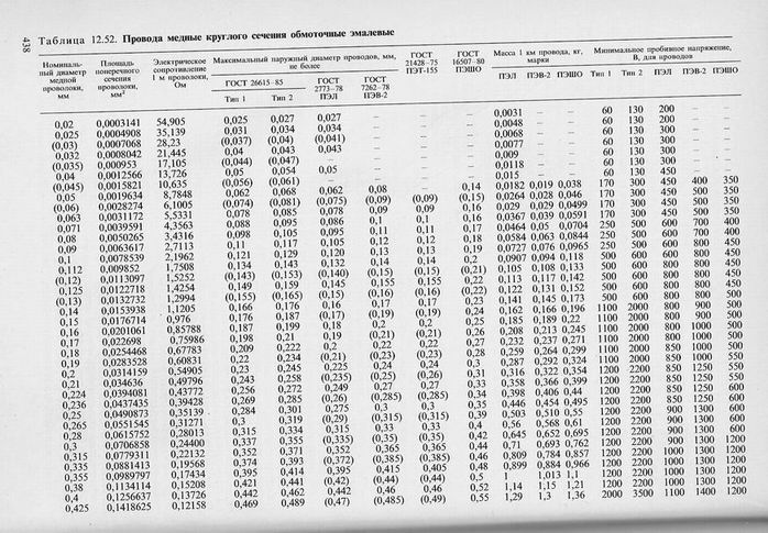

По сечению....
Мы же пользуемся готовыми МС, поэтому разумнее всего отталкиваться от оригинальной намотки. Но это чтоб на километр не ошибиться.
Нас ограничивает зазор и требуемый рабочий ход. От ширины зазора отнимаем 0,6 мм у басовиков, 0,45 у чистых СЧ и ВЧ. Это на зазоры и каркас. Что остаётся, место для провода. В небасовых динамиках практически у всех МС зазор позволяет не более двух слоёв. Делим остаток на 2 - получаем максимальную толщину провода по лаку.
Дальше смотрим по высоте намотки. Делим омическое на удельное сопротивление нашего провода, получаем длину провода. Делим её на длину витка (для простоты берём диаметр катушки равный керну) и получаем витки. Считаем высоту намотки - витки пополам и умножить на диаметр провода по лаку. Вот по этому результату и решаем годится, или корректируем провод в сторону уменьшения сечения. У ВЧ высота намотки должна быть равна, или меньше зазора. У чистого СЧ запас хода нужен 1-2 мм в каждую сторону. У НЧ по желанию. Кто-то слушает громко и низко тому ход в 20 мм. на сторону мало, а другому по 3 мм на сторону с головой.
    100.2 KB · Просмотры: 236
    88.8 KB · Просмотры: 229

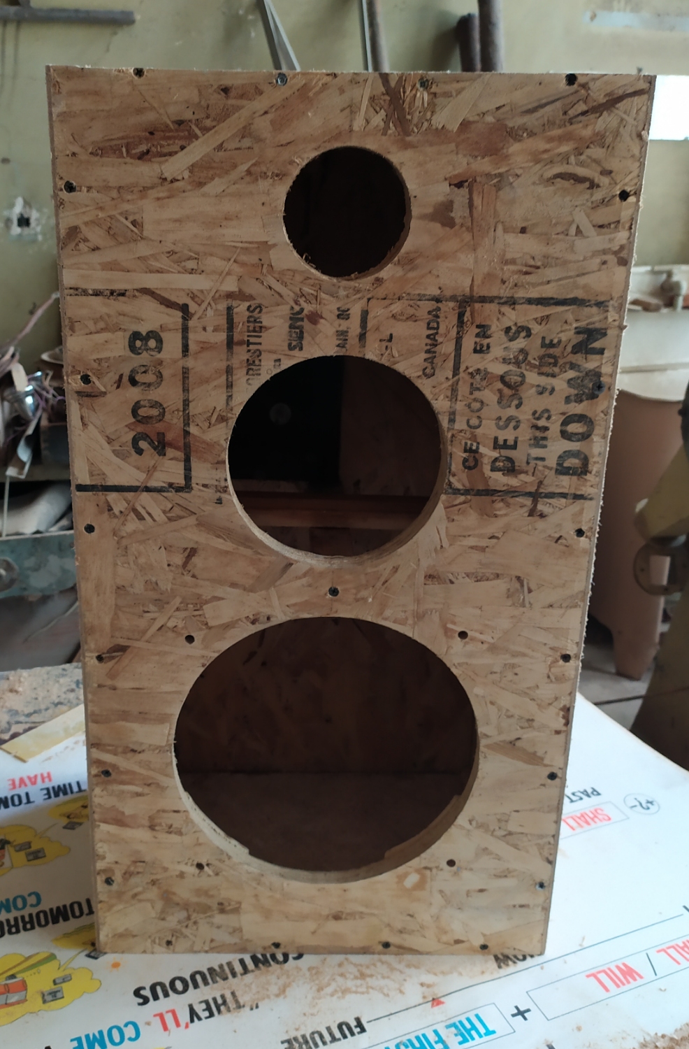

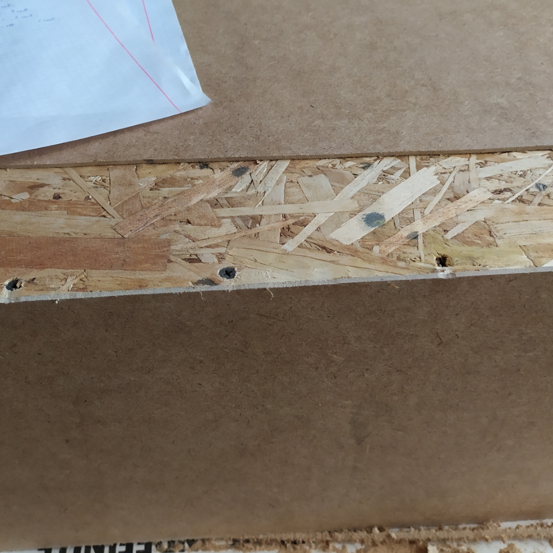

Не стал я собирать в кучу свои 8" хоть и катушки давно намотал. пока потихоньку оформляю другие ящики для 10" чтоб в них стали СЧ с магнитами от 4А-32. В нынешние это не получится. Обклеиваю сейчас можно сказать готовые ящики МДФ 3 мм. Это вместо мучений со шпатлёвкой. Наклеил, и сразу ровно-гладко. А вот как оформить в итоге никак не решу. Собираюсь грунтовать и красить. Грунт по моему опыту довольно сильно упрочняет МДФ и с ним можно не бояться что от малейшего удара сомнётся угол. Определиться бы со цветом ?
Это не МДФ, это оргалит. М (middle) - средняя плотность, из него обычно ламинат сделан, а на фото похоже LDF - Low-density fiberboard — ДВП низкой плотности.
Но мыслю в том же направлении - чтобы скрыть следы шурупов и т. п. оклеить тонким листовым материалом под фанеровку.
Это ОСП (OSB), ориентированно-стружечная плита. Они есть очень разные по плотности и прочности, соответственно, по звукопоглощению и по резонансным полученных стенок. Так понимаю, поверхность надо шпатлевать, и толстым слоем, а потом всё остальное... Есть плиты, сильно боящиеся влаги.
Очень может быть, в деревяшках я не силён, но я имел в виду не сам корпус колонок из плит с фактурой из красивых стружек, а 3-х миллиметровые панели ровно коричневого цвета у которых наружная сторона гладкая, а внутренняя "шершавая".
Сам подумываю использовать файнлайн т. к. с натуральным шпоном боюсь, не справлюсь.
