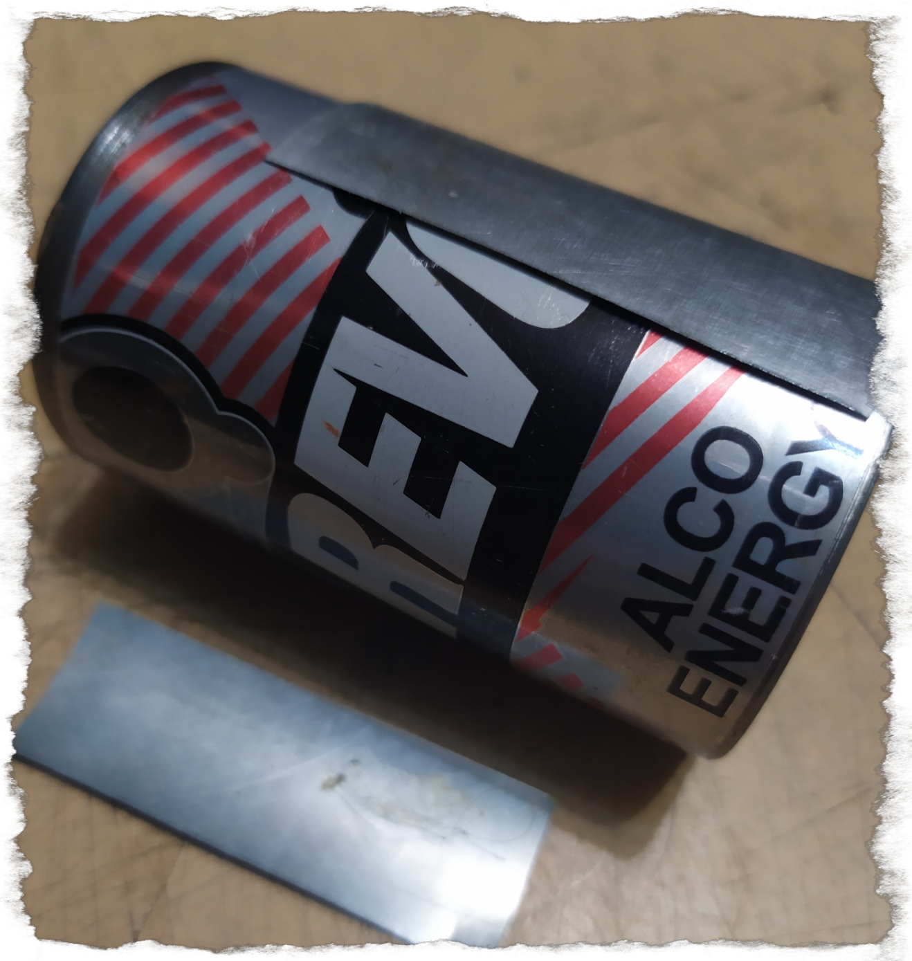

Оправку я, да и не только я, использую диаметром с керн. Для увеличения диаметра согласно нужному зазору я использую разрезанную банку из под пива. У неё достаточно гибкая, но и толстая фольга. Но ей делаю только основное заполнение, подстройку диаметра я делаю обычной советской фольгой, она тоньше, мягче и позволяет точнее подстроить внутренний диаметр катушки под зазор. Слой фольги, непосредственно соприкасающийся с каркасом катушки надо делать шире и не сплошным. Просто под каркас ложатся несколько узких отрезков фольги. Для чего? Намотка довольно сильно обжимает оправку и поэтому чтоб не выбивать молотком риском порвать катушку вытягиваются несколько этих узких полосок, а после катушка легко слазит. Это не моя придумка, но работает хорошо.

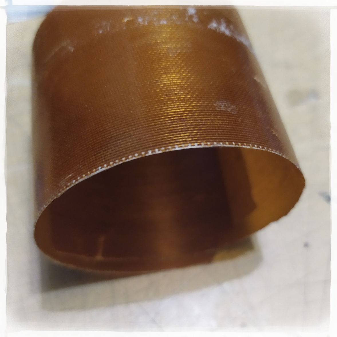

На каркас катушки я использую 3 варианта - бумага толщиной до 0,1 мм., плёнка (на фото) она как бы один слой текстолита, повезло что придарили, и фольгу. Бумагу я использую для ВЧ и СЧ, а плёнку для НЧ. Фольгу уже давно не применял.
Не надо на каркас применять толстый материал. Под действием сигнала сила прилагается относительно каркаса на срыв и толщина тут роли не играет, не даром иногда фирмы делают бескаркасную намотку. Вот наклеить на каркас дополнительное кольцо бумаги обязательно надо. Именно на его грань давит катушка при движении, именно эту бумагу можно применять довольно толстую, именно к ней клеится диффузор. После запекания катушка становится единым целым и роль каркаса становится ещё меньше чем принято думать.
Если нет подобной плёнки, для домашних целей тонкой жёсткой бумаги считаю вполне достаточно, не стоит морочишь голову фольгой.

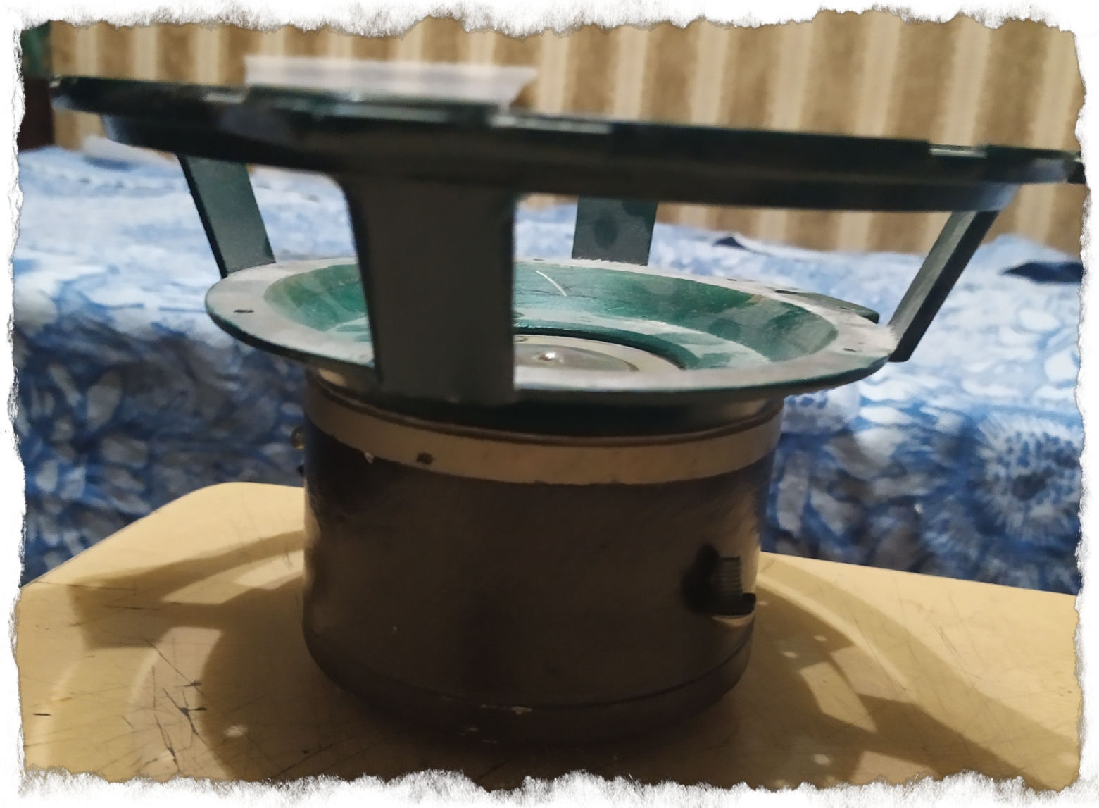

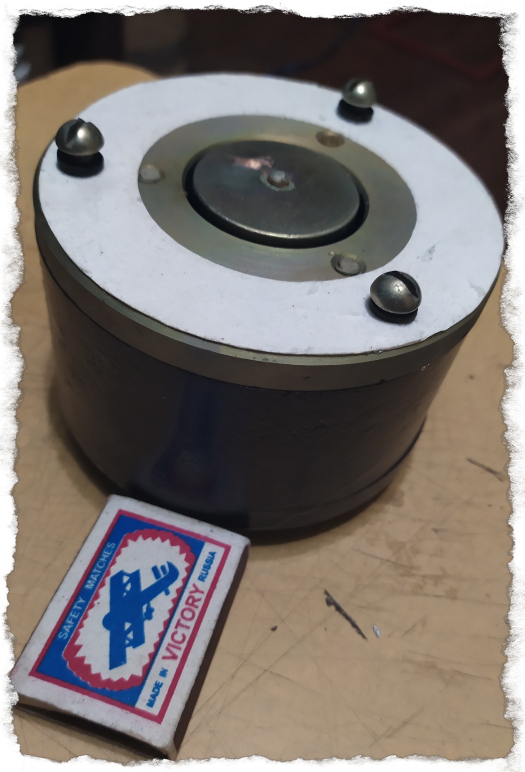

Мои "детали"
МС от 25гдн-5 КИНАП. Зазор 1,7*9,5 мм.

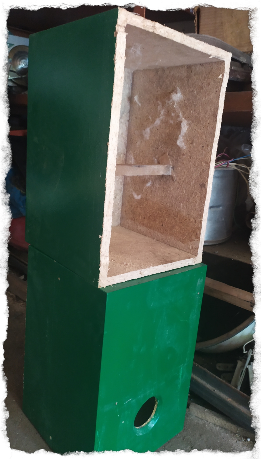

Ящики давно валялись в гараже. Надо только морду лица приделать. Будут по 26 литров чистых.

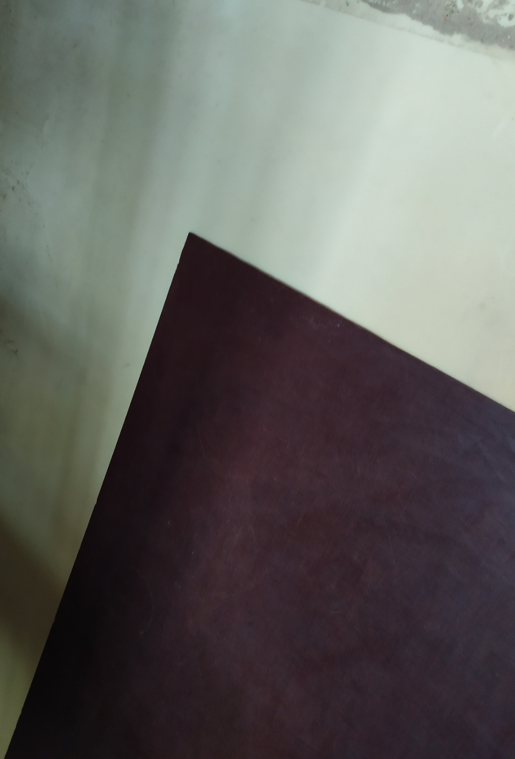

Лежат на работе 2 листика нефольгированного текстолита. Вот и думаю, а может пустить один из них на оформление боковин? Один коричневый, другой светло-салатневый. Последний даже плёнкой от царапин покрыт. Не оформляется только в голове образ колонок с такими боковинками, что пустить на верх/низ/перед. Не хочу возиться с деревом/шпоном. А плёнка у нас только плохонькая, будет дешёвкой безрукой смотреться. Да и довольно много её надо.
