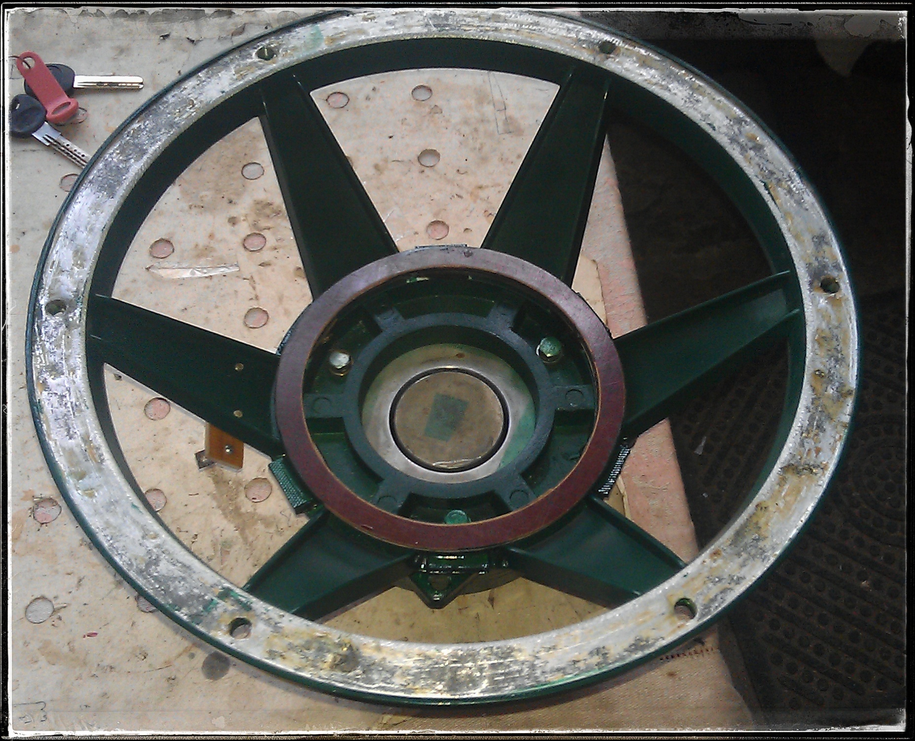

Диффузоры я всегда обдирал с лицевой стороны. На фото именно ободранный

Ободранный дифф выглядит вполне нормально.

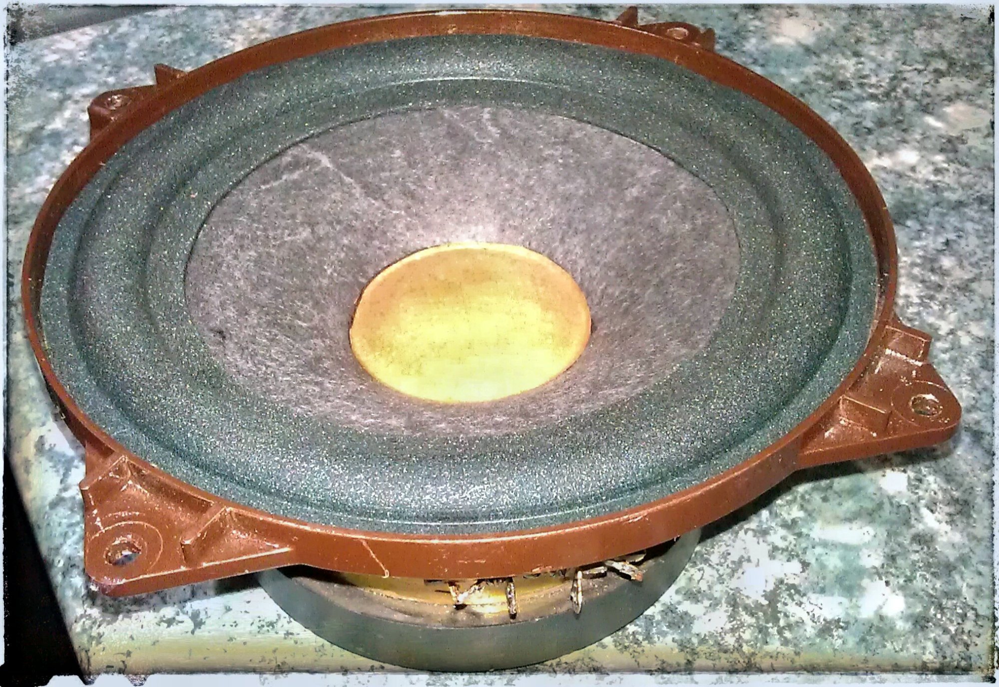

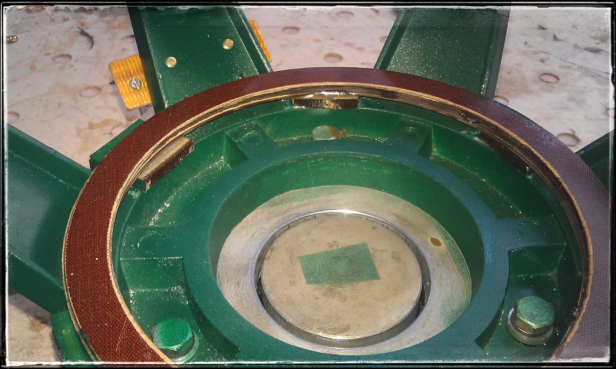

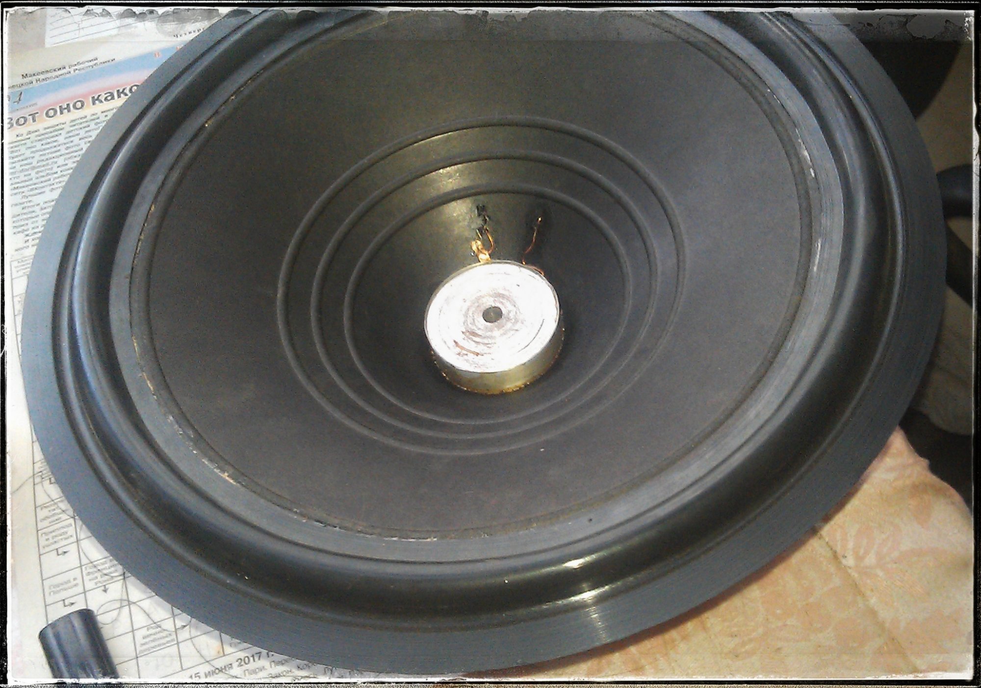

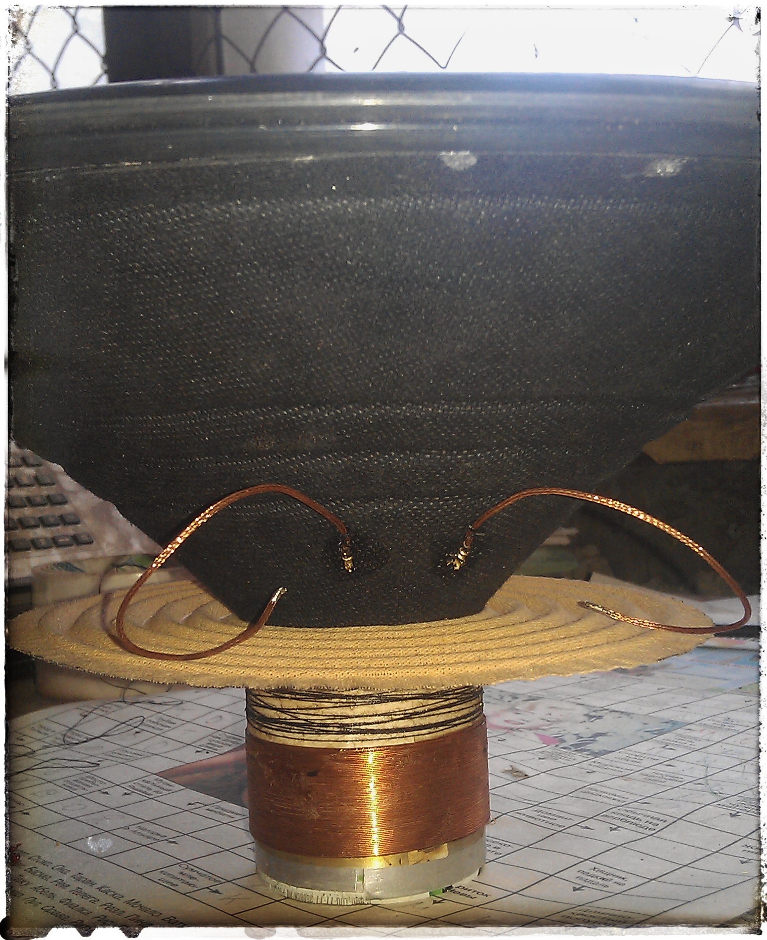

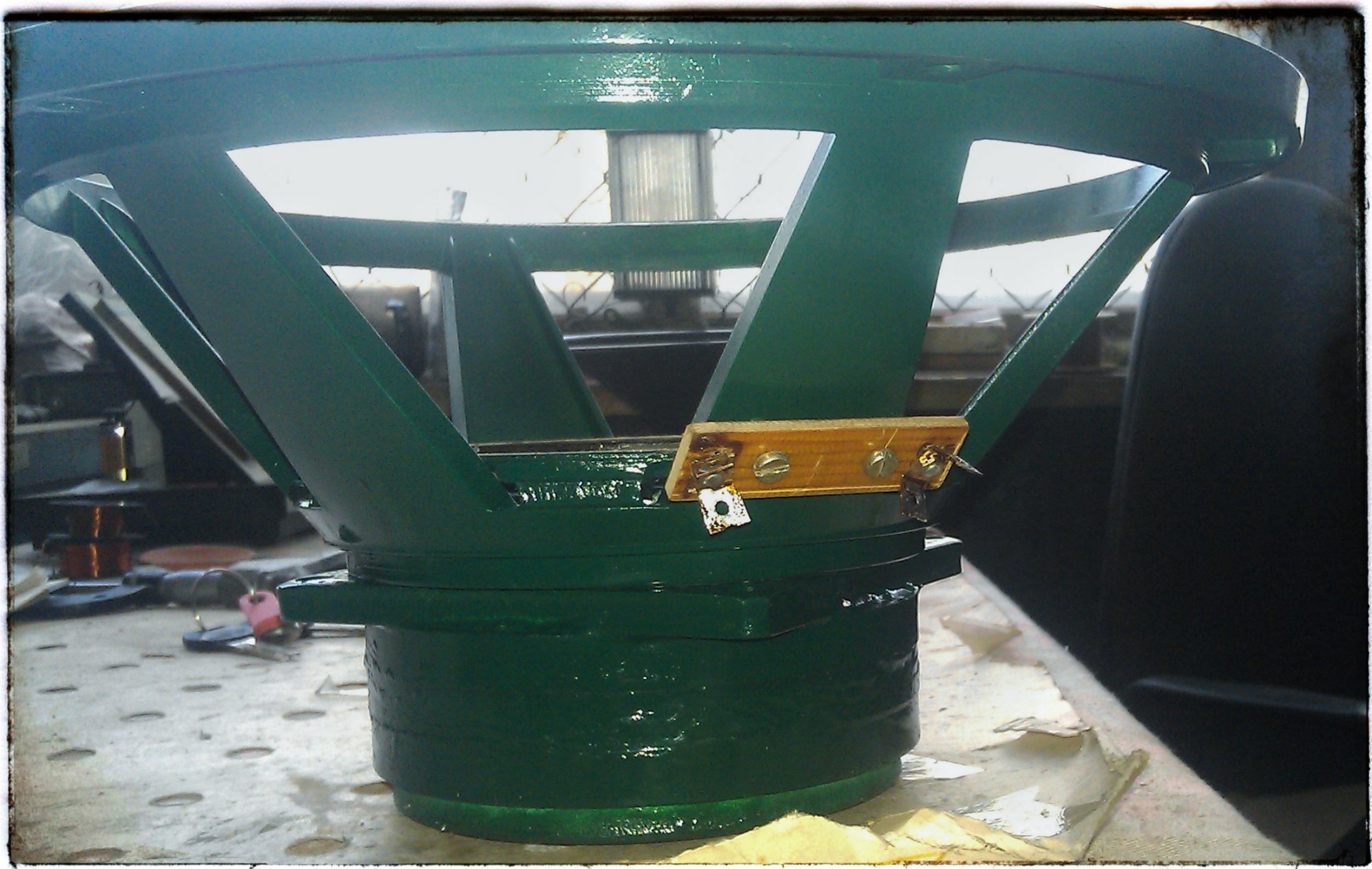

Прикупил я третий магнит. Керн у этой МС выступает как раз на толщину магнита. Подвес и диффузор подошли с http://ldsound.ru/100-gdn-3-8-75-gd-1/
Это наверное единственный динамик где почти всё я покупал и использовал готовое. Подвес довольно жесткий, но раз я собирался использовать корректор, то об этом не заморачивался. Катушка привычно в 3 слоя проводом 0,31 (0,35). Так и валяется в гараже этот "чудо-юдо". Восьмиомный, а потому в машину он можно сказать не годится.

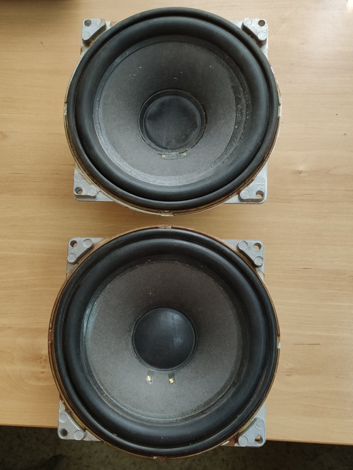

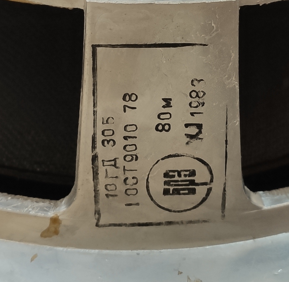

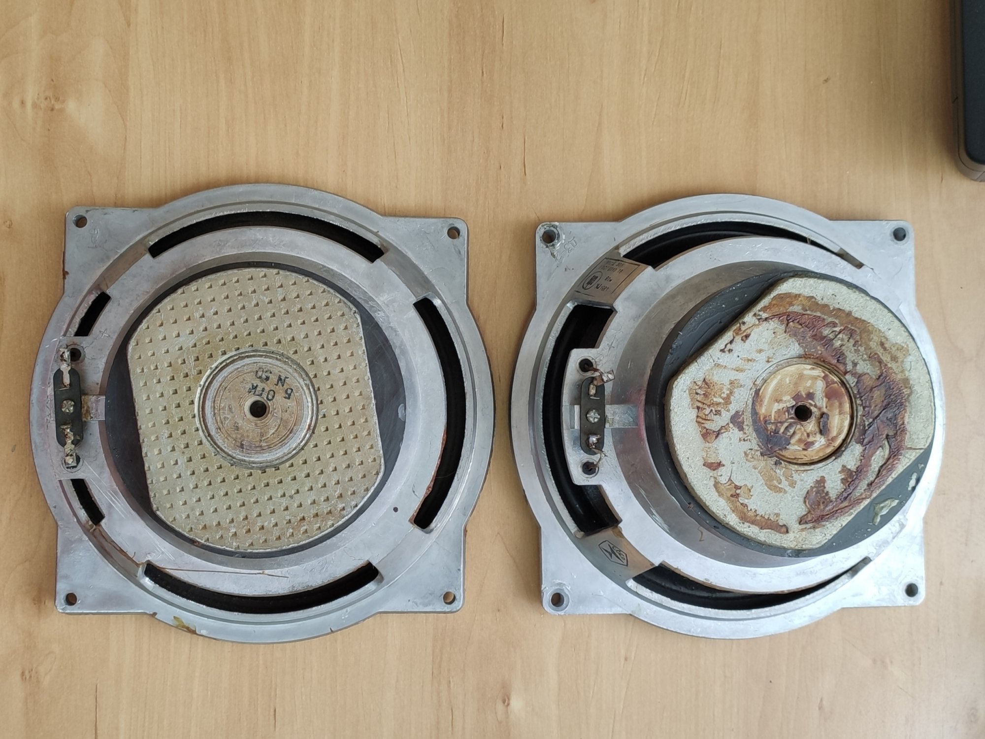

Прибыли подопытные 10ГД-30Б.
Один в отличном состоянии, другой со смятым колпачком и следами клея на магните. Видать пытались приклеить сверху второй магнит.
А в общем оба динамика живые. Звонятся одинаково и не затирают.
Теперь осталось дождаться новые подвесы.
И сразу вопрос о смятом колпачке. Как его отклеить чтобы выправить? Смачивать ацетоном?
Я именно так и делал, когда свои приводил в порядок. Ещё пылесосом вытягивал осторожненько.
Сольвент лучше - не так быстор испаряется.
И не торопиться - залить, ждать. "В итоге само отвалится" (с)
