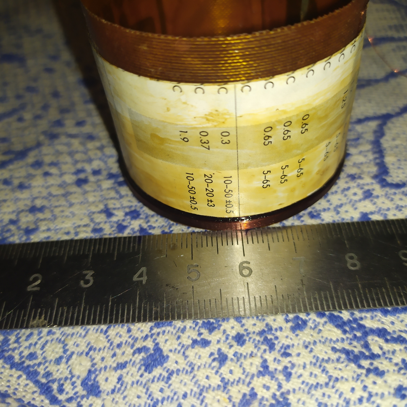

На каркас катушки я использую 3 варианта - бумага толщиной до 0,1 мм., плёнка (на фото) она как бы один слой текстолита, повезло что придарили, и фольгу. Бумагу я использую для ВЧ и СЧ, а плёнку для НЧ. Фольгу уже давно не применял.
Не надо на каркас применять толстый материал. Под действием сигнала сила прилагается относительно каркаса на срыв и толщина тут роли не играет, не даром иногда фирмы делают бескаркасную намотку. Вот наклеить на каркас дополнительное кольцо бумаги обязательно надо. Именно на его грань давит катушка при движении, именно эту бумагу можно применять довольно толстую, именно к ней клеится диффузор. После запекания катушка становится единым целым и роль каркаса становится ещё меньше чем принято думать.

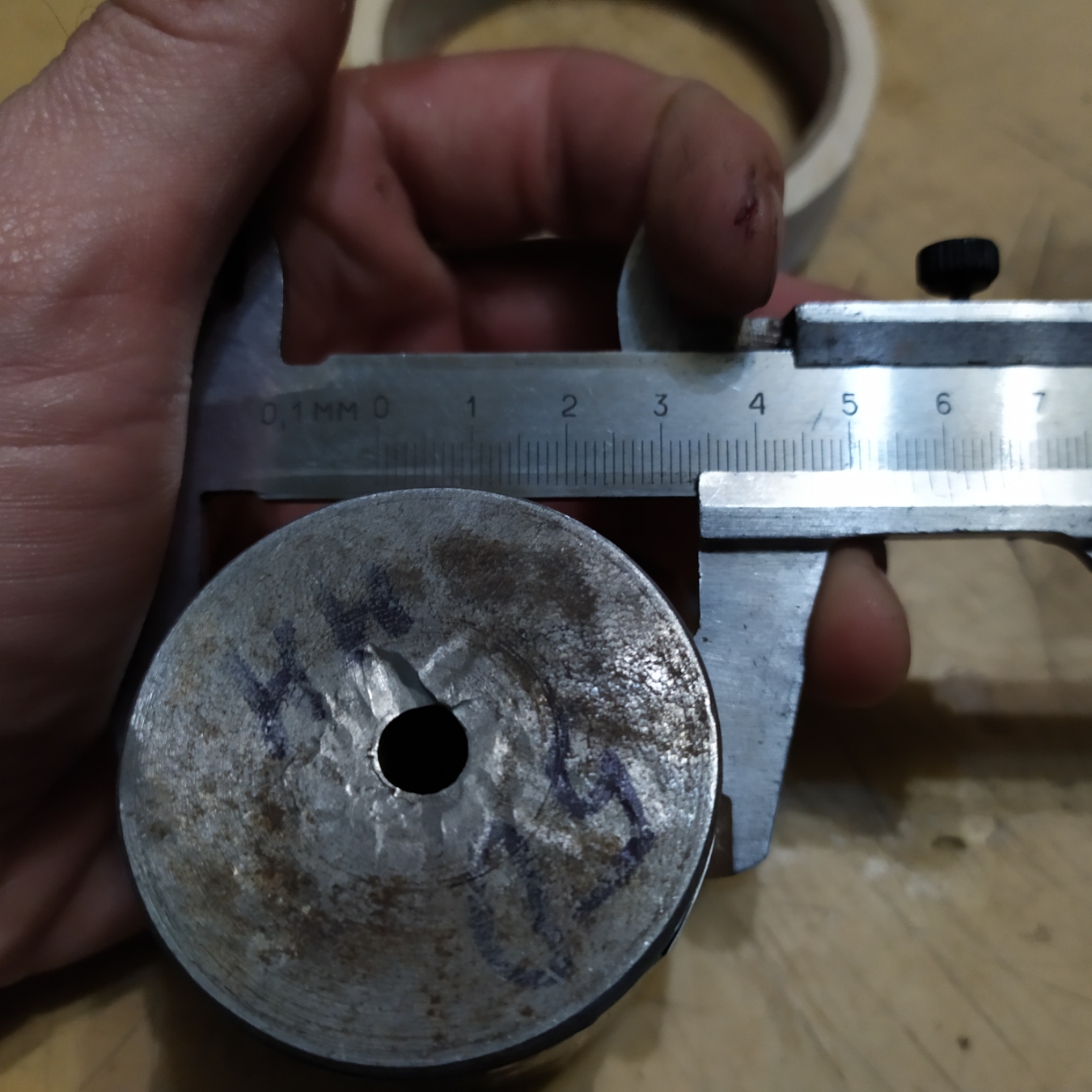

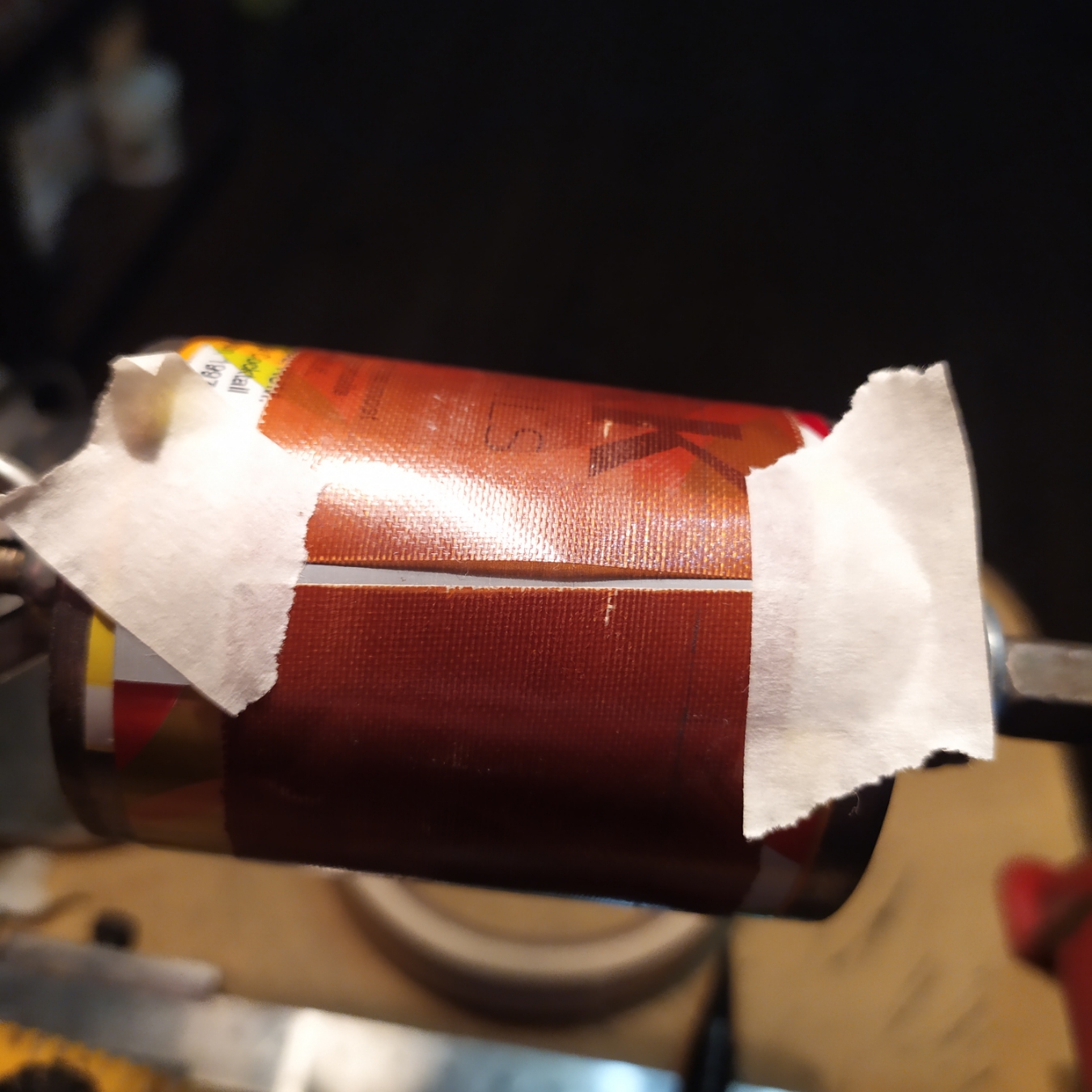

Немного про намотку катушек. Комментирую фото.
Увы, как раз шкала штангельциркуля засветилась, но смысл думаю понятен - керн в моём случае 50 мм и по 0,25 с каждой стороны, значит на штангеле должно быть 50,5 мм.

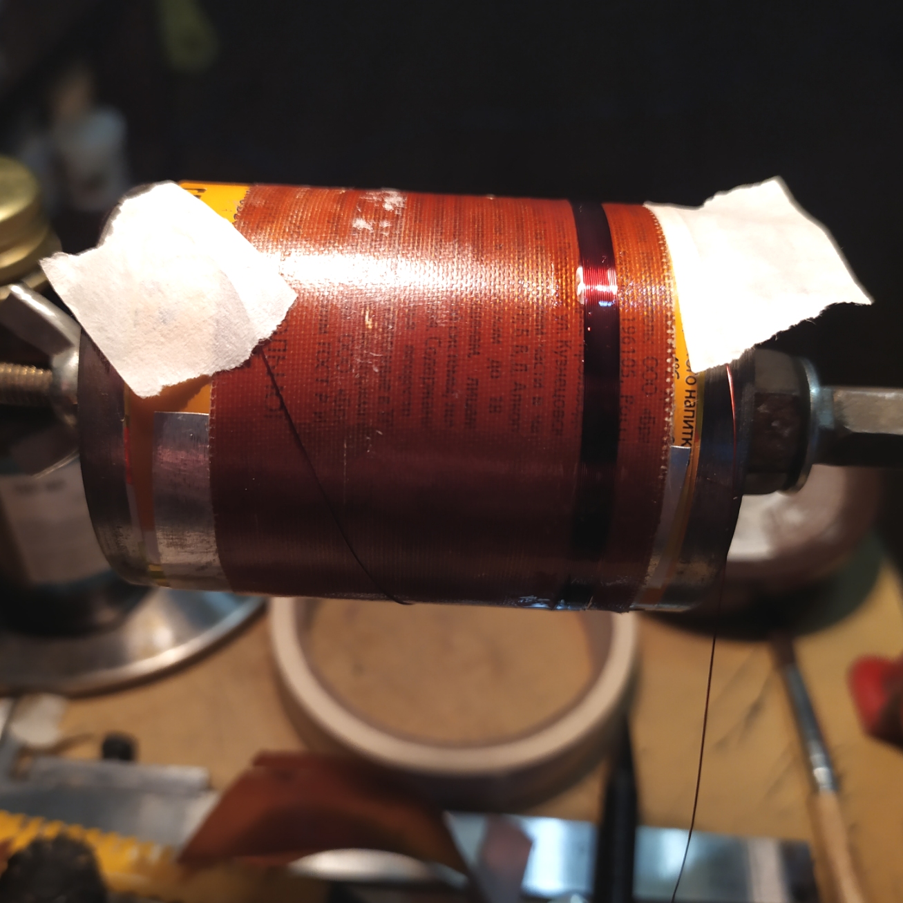

На фото видно что под разрез каркаса положен узкий кусочек фольги. При промазке клей обязательно попадёт под катушку и если там не будет узкой фольги, то велика вероятность что готовая катушка не слезет с оправки. Узкий кусочек же без потерь отрывается со снятой с оправки катушки. Узкие кусочки ложу шире каркаса, чтоб было за что тянуть. Иногда катушка снимается со всей подмоткой, тем проще. Так что подмотку не стоит крепить совсем намертво.
На третьем фото намотан первый слой. Намотал нужное число витков и сделал ещё пару с отступом, прилепил край скотчем. Теперь можно мазать БФ-2. Подождал минут 10-15 чтоб клей прихватился, отмотал лишние витки и пошёл вторым слоем...
Кое как намотал все 6 слоёв. Непривычно узкая и толстая намотка. Но уже было поздно, пора ложиться, так что я на этом остановился. Не знаю даже угадал ли я с зазорами, нужное ли сопротивление вышло? Провод от партии к партии разный, а потому омическое может получиться отличным от расчетного.

В качестве полосок фольги можно также использовать фольгу от пивной банки?
Только что купил пиво, специально в банке.
Померил наружный диаметр прежде чем в духовку отправлять. Вышло 53,2 мм. Керн у меня 53,7 мм, так что должно быть в самый раз. Но пока не проверю вживую радоваться рано. И по сопротивлению надо минус 5 витков скорректировать.
От пивной банки я использую как основную, она толстая и много витков не надо. А вот точно подстраивать и на узкие полосы надо фольга тоньше. Есть советский электролит из крупных? Вот из него и достаньте ту фольгу.
К слову эта фольга в электролитах имеет "микродырчатую" структуру и имеет хорошую прочность так что вполне годится на каркас. В шероховатостях только лучше клей зацепится. Помыть только надо перед этим от электролита.

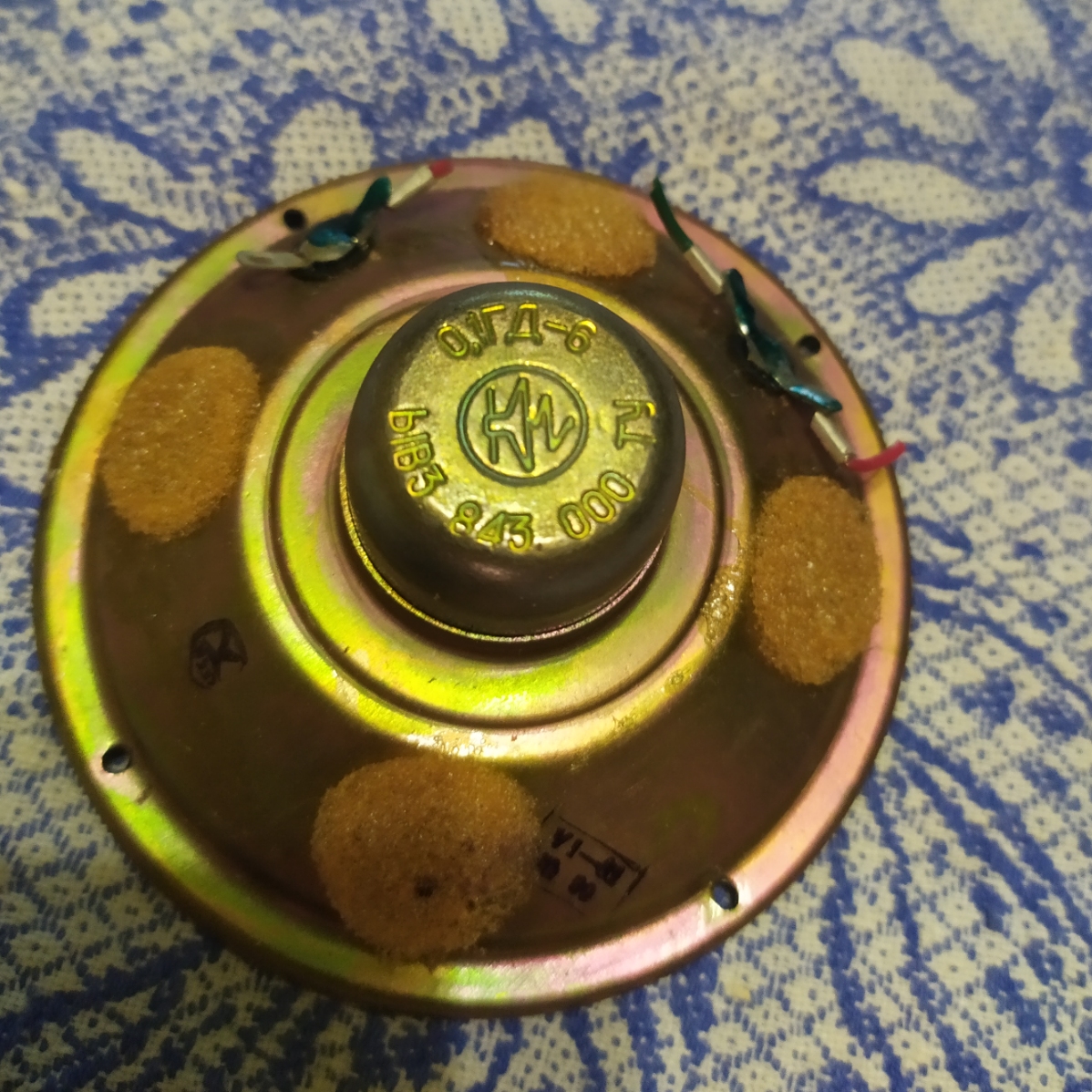

Так вот, ставились в ТДС-1 и некоторые другие ТДС небольшие динамики 0,1гд-6. В исходном состоянии эта мощность смешная даже для установки в ВЧ, а вот диффузор у них выглядит очень заманчиво - ровный, неглубокий, плавная образующая. Естественно их у меня имеется, пара в рабочем состоянии и от пары только сами диффузоры. Довольно долго прикидывал я что же таким крошкам в магниты прилепить, мощность то нужна ватта 3-4. Похоже поставлю им МС с 1гд-4а. Есть у меня пара с испорченными диффузорами. Динамик позиционируется как одноваттный, но это как ШП, а верхней полосой он должен и более выдержать. Пожалуй обойдусь без ЦШ, подвеса должно хватить. А корзину придётся мастерить самодельную. Вопрос пока что приклеить в качестве колпачка, мне же высокие нужны.
