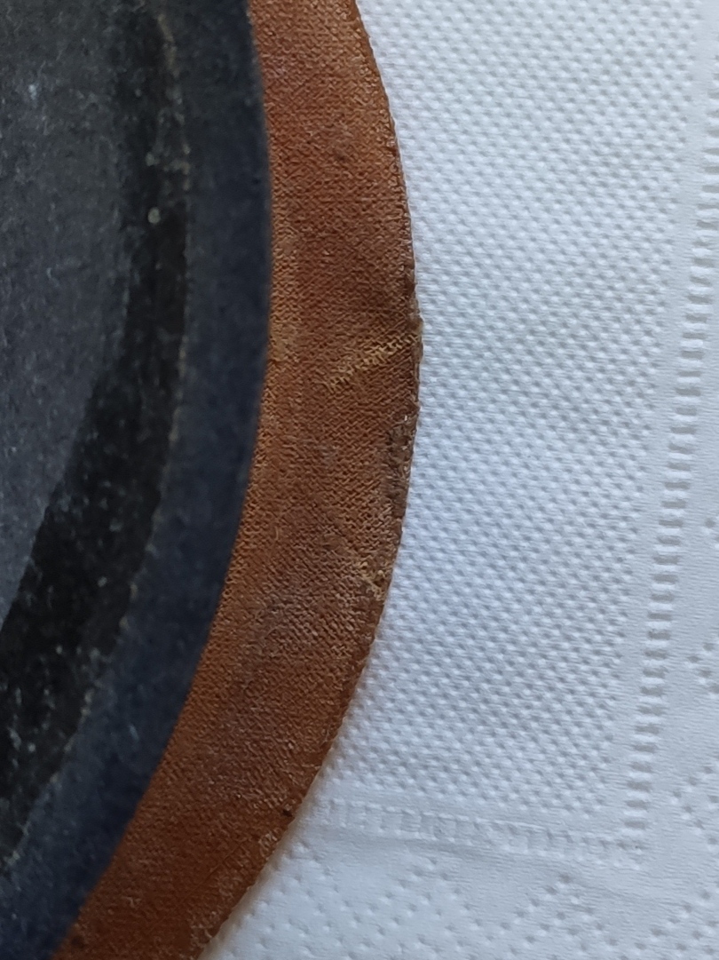

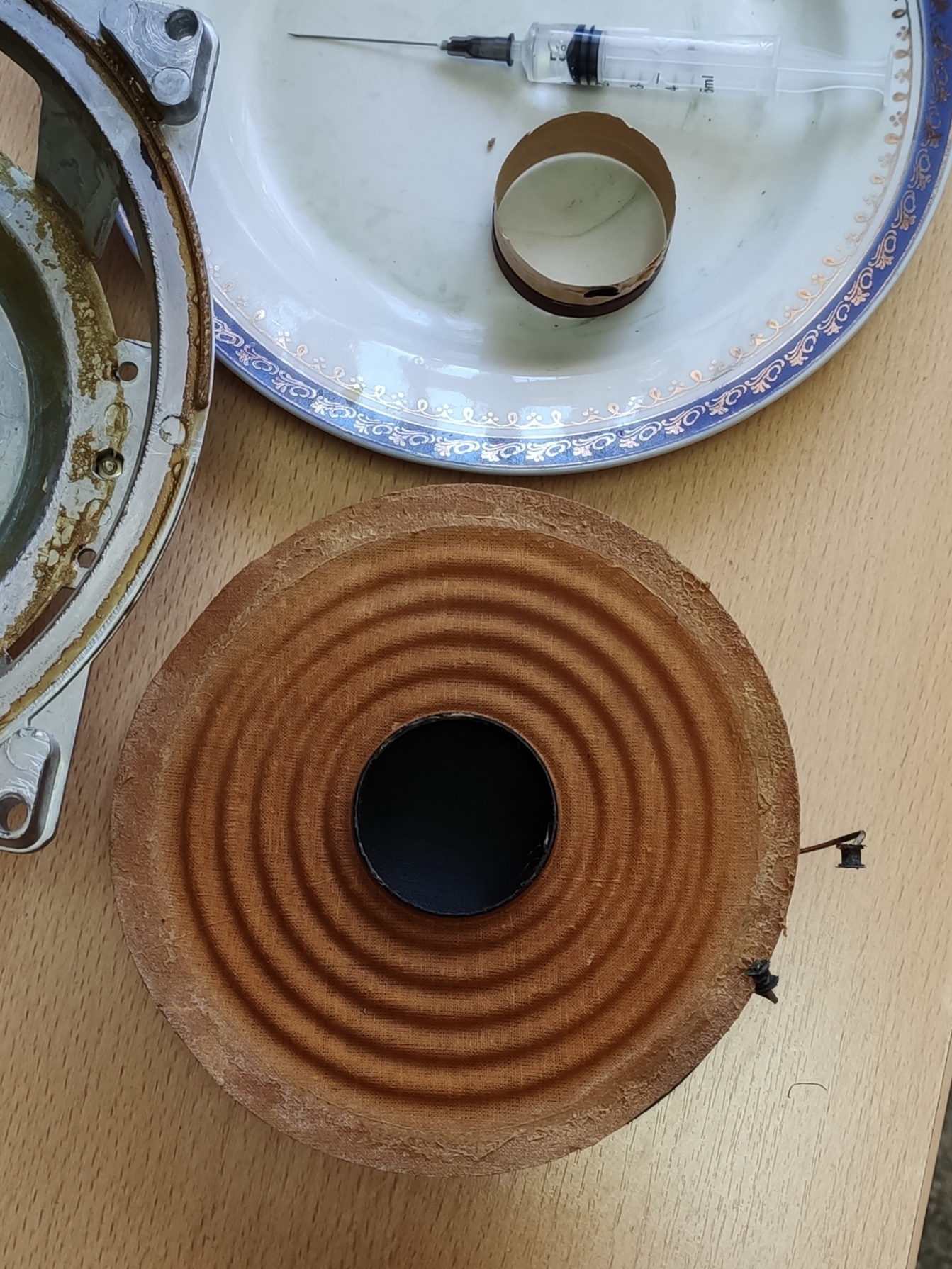

Вот фото подвесов от П. Зодниева.
Рядом с подопытным динамиком и на нем.
Подвесы тканиевые. Сделаны здорово.
Боюсь клей с диффузора не отчистить качественно. Попробуйте совсем чуток отрывать подвес от диффузора без растворителя. Очень может быть что будет отрываться с очень тонким слоем бумаги. Если так, то проще оторвать так целиком и шкуркой 150-200 единиц сгладить переход.
Я и родную катушку и ЦШ на многих динамиках так на сухую отрывал практически без потерь.

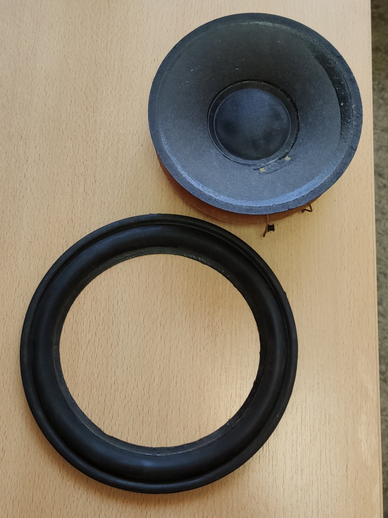

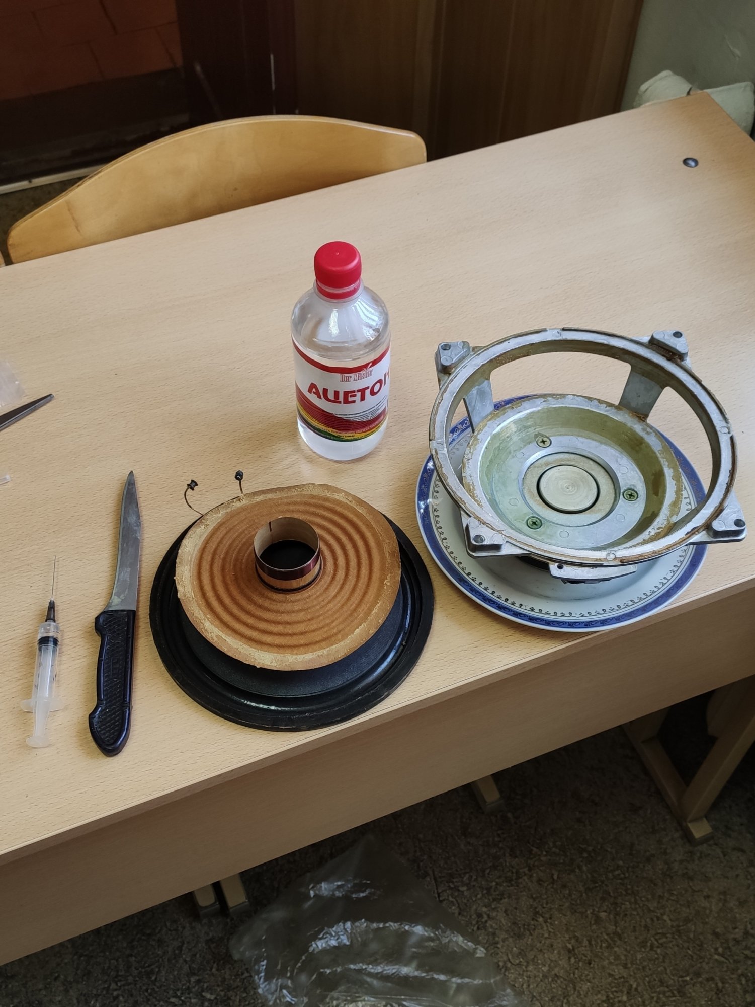

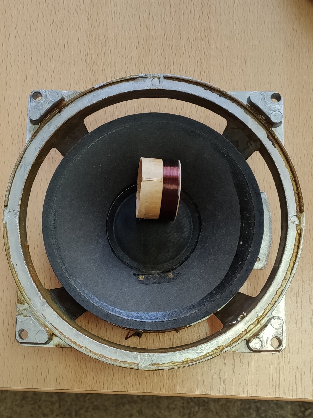

Подвес оторвал насухую, как советовал Сергей. Потери минимальны. Потом зашкурю, сейчас нечем.

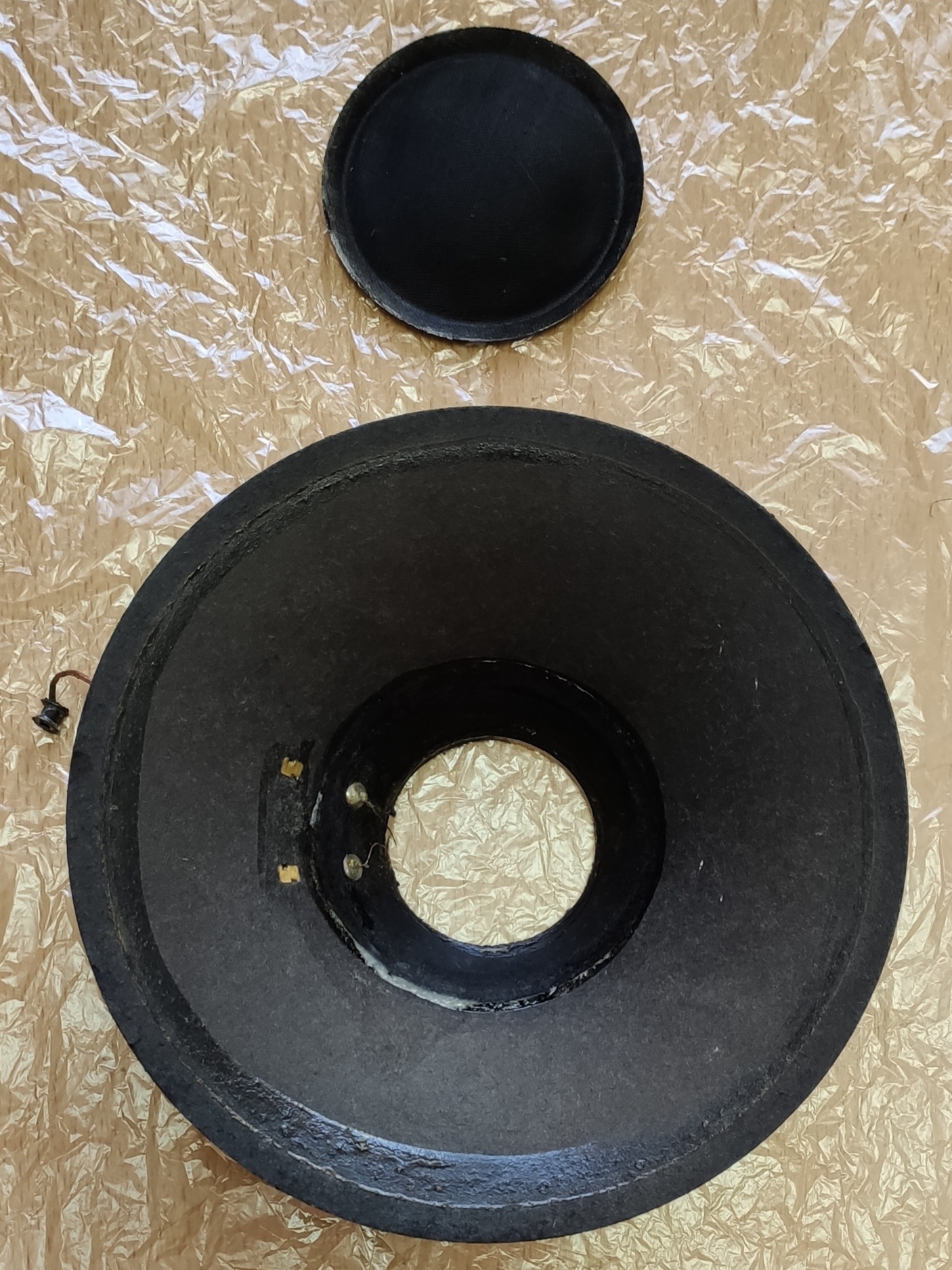

Теперь удалил звуковую катушку. Её повредил, забыл про выводы. Их не было видно.
Теперь понять бы как выводы новой катушки заводить?
И, похоже , с разборкой всё. Суповой набор готов!
Дальше надо будет делать катушку. Как понимаю, это самое интересное и сложное.
Разобралось всё вполне неплохо. Единственно на центрирующей шайбе получилось два небольших надрыва в зоне приклейки за стойкой корзины. Но, думаю, это ни на что не повлияет.
И надо будет изготовить из дюраля большую шайбу для крепления ЦШ без её приклейки.
И конечно очень интересно понять как заводить выводы звуковой катушки.
На родной катушке я их вообще не вижу.
Может, для подключения катушки надо отклеить пылезащитный колпачок?
Хорошая штука ацетон. Три минуты и колпачок в руках.

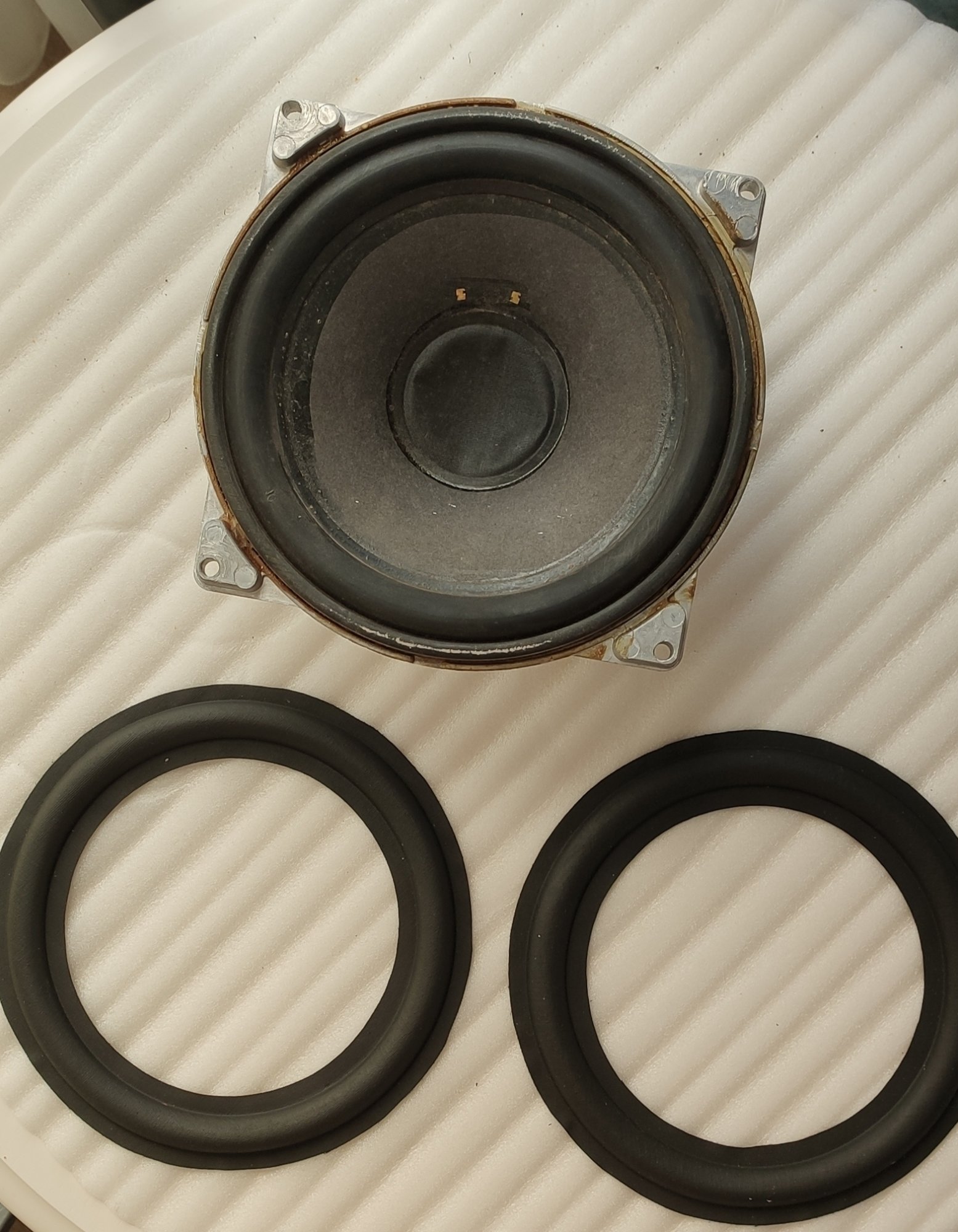

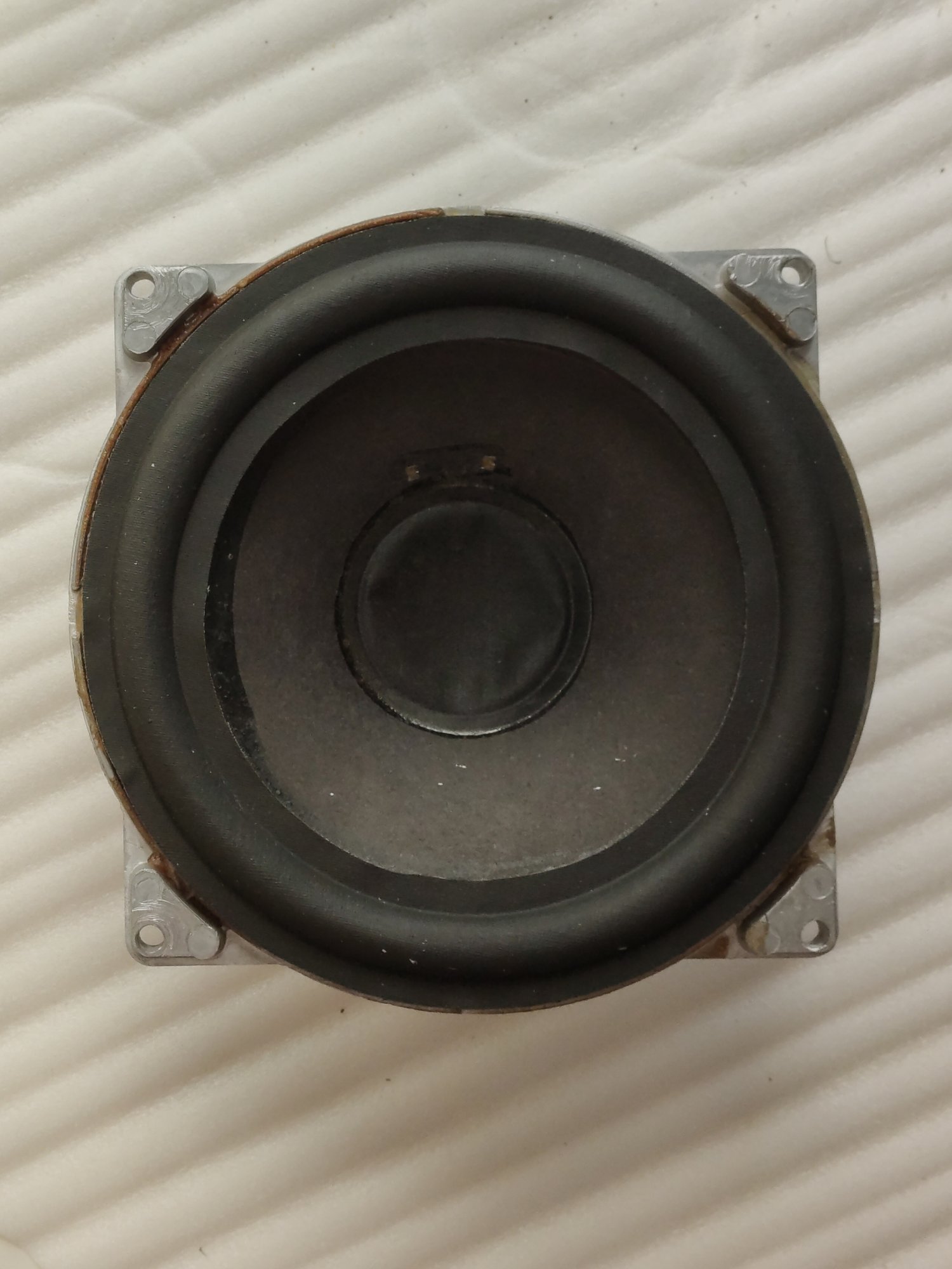

Сергей, Вы правильно мыслите. Как катушку заводить и крепить мишуру я в ближайшее время сделаю фото с пояснениями. К тому времени как намотаете катушки, я их выложу. Просто в гараж надо будет сходить, там диффузоры разобранные лежат.
Я так когда в первый раз отклеивал намочил место склейки ацетоном, подождал, начал отклеивать и заметил что там, где ацетон не добрался, отрывается почти без потерь. Потому теперь и советую рвать на сухую.
По технологии склеивания резиновыми клеями надо наносить на обе поверхности и ждать пока клей не подсохнет. Нам такое не годится. Поэтому прикладываем без клея подвес, чертим где граница склейки и по ней наносим кисточкой клей. Далее, не дожидаясь высыхания мажем подвес и по мокрому стыкуем. Я временно закрепляю через промежутки склейку десятком прищепок. Ну а когда чуть подсохнет прохожу по периметру склейки пальцами. Ну и минут через 5 повторно. При наших мощностях такой способ держит достаточно качественно и удобен в склейке. Клеил 88-м, наиритовым, моментом. Остановился на дешевом 88. Он при надобности расклеивается растворителями, наиритовый же растворителей не боится. Моменты раза в 4 дороже 88-год, не вижу смысла платить больше.
