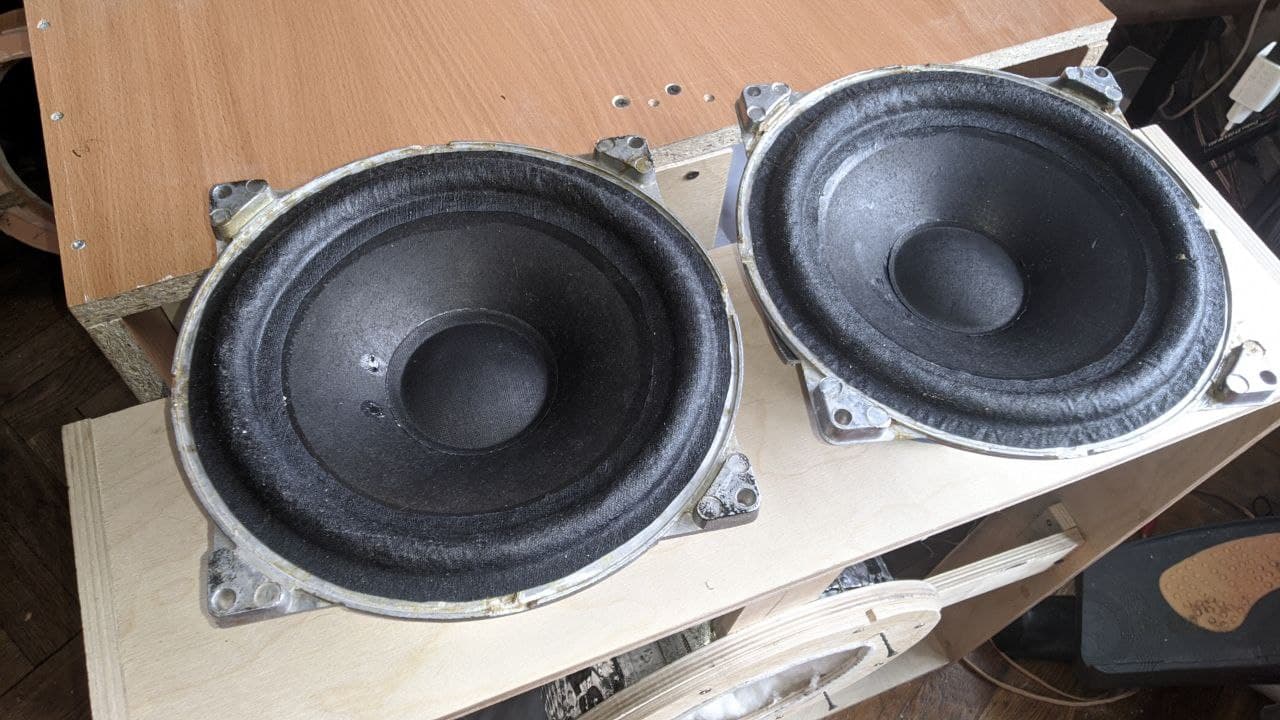

сегодня поменял на 10гд30 феритовом дубовый резиновый подвес на мягкий тканевый. Добротность упала с 0,9 до 0,5; резонансная с 45 до 38 герц.
забавный результат, кмк.

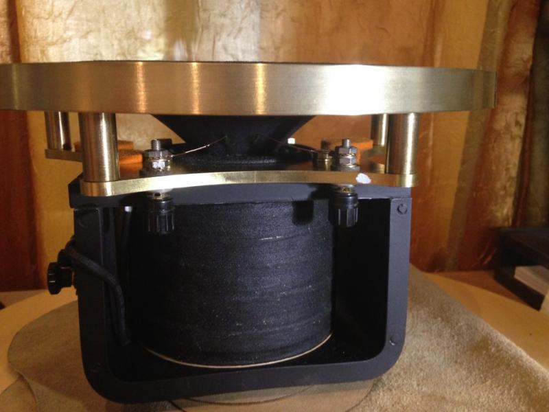

Алюминий есть миллиметров 4-5 толщиной в доступности? Точнее дюраль, алюминий он мягкий. Можно выпилить корзину самому. Нижнее кольцо, верхнее, а между собой стоечки. На фото из латуни, но думаю принцип понятен. Выбирая высоту стоечек можно сделать точно под имеющийся диффузор.

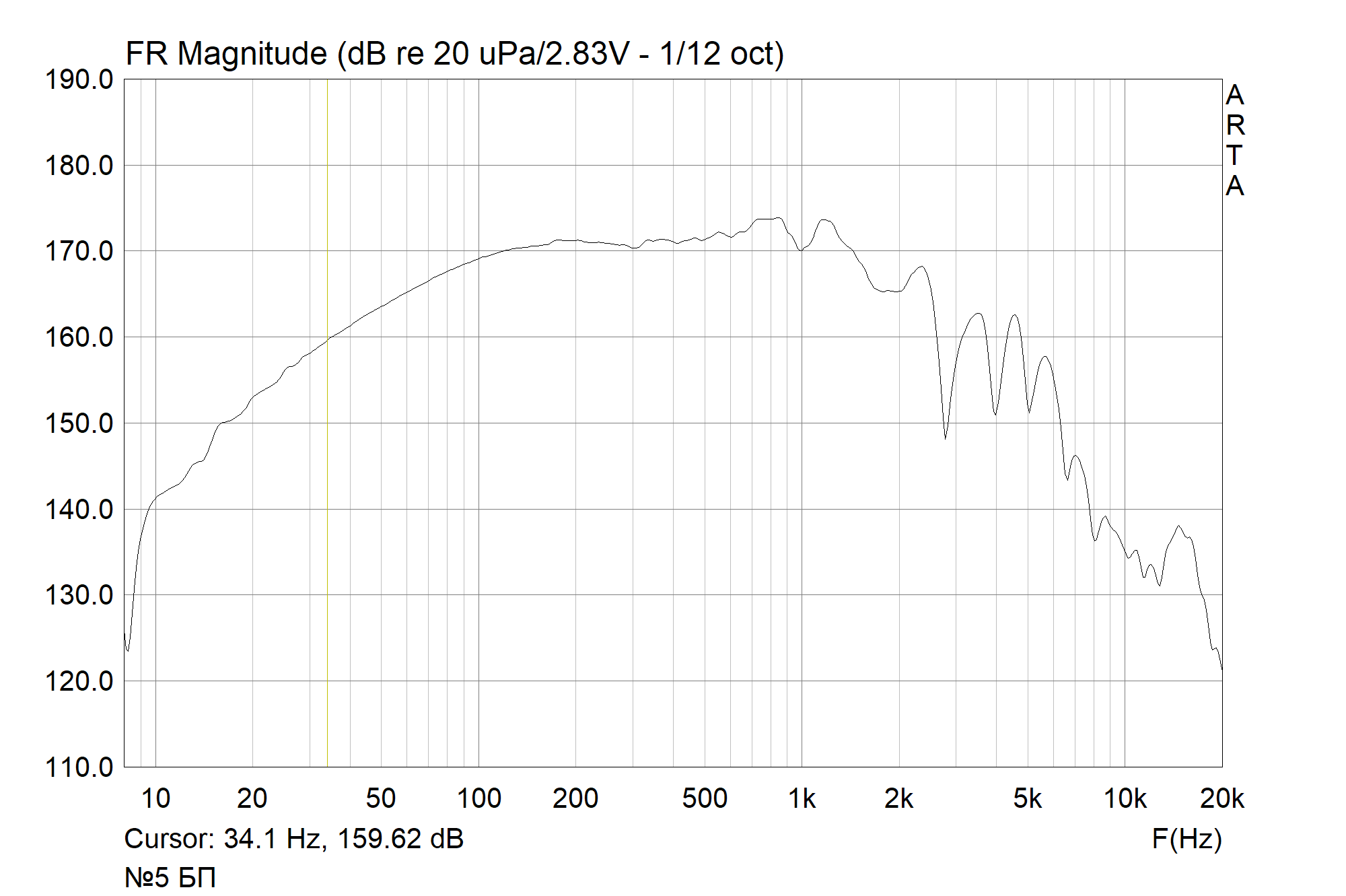

Добротность зачем-то занизили. По "теории" вроде как наоборот завышать надо.
Другой товарищ измерял такую же свою переделку 10гд30б, добротность была тоже около 0,25. Так что я настроен считать измерения верными.

Подвесы явно заменены и похоже на ППУ.
Колпаки похожи на тканевые (?).

подвесы ткань
ЦШ тоже новые
катушка 3 слоя 8 ом
диффузоры и колпаки - родные., и да, ткань.
сделал их конкретно под альфу.
подвесы ткань
ЦШ тоже новые
катушка 3 слоя 8 ом

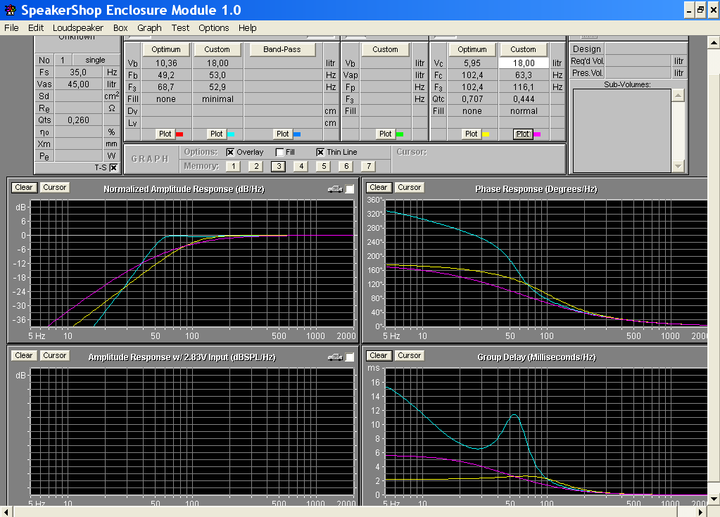

Прикинул в JBL что будет в корпусе 10МАС.
Вывод. В корпусе от 10 МАС штатные хорошие динамики должны работать в ЗЯ, пользы от ФИ меньше, чем вреда.
А ЭТИМ динамикам лучше ФИ. Получим 50 Гц по -3 дБ, разумный ход диффузора, терпимое ГВЗ.
Правда, это без учета сопротивления фильтра и акустического кабеля.
Относительно штатных 10МАС-1М более низкая частота, правда в ФИ.
Андрей, Вы согласны?
наверняка.
