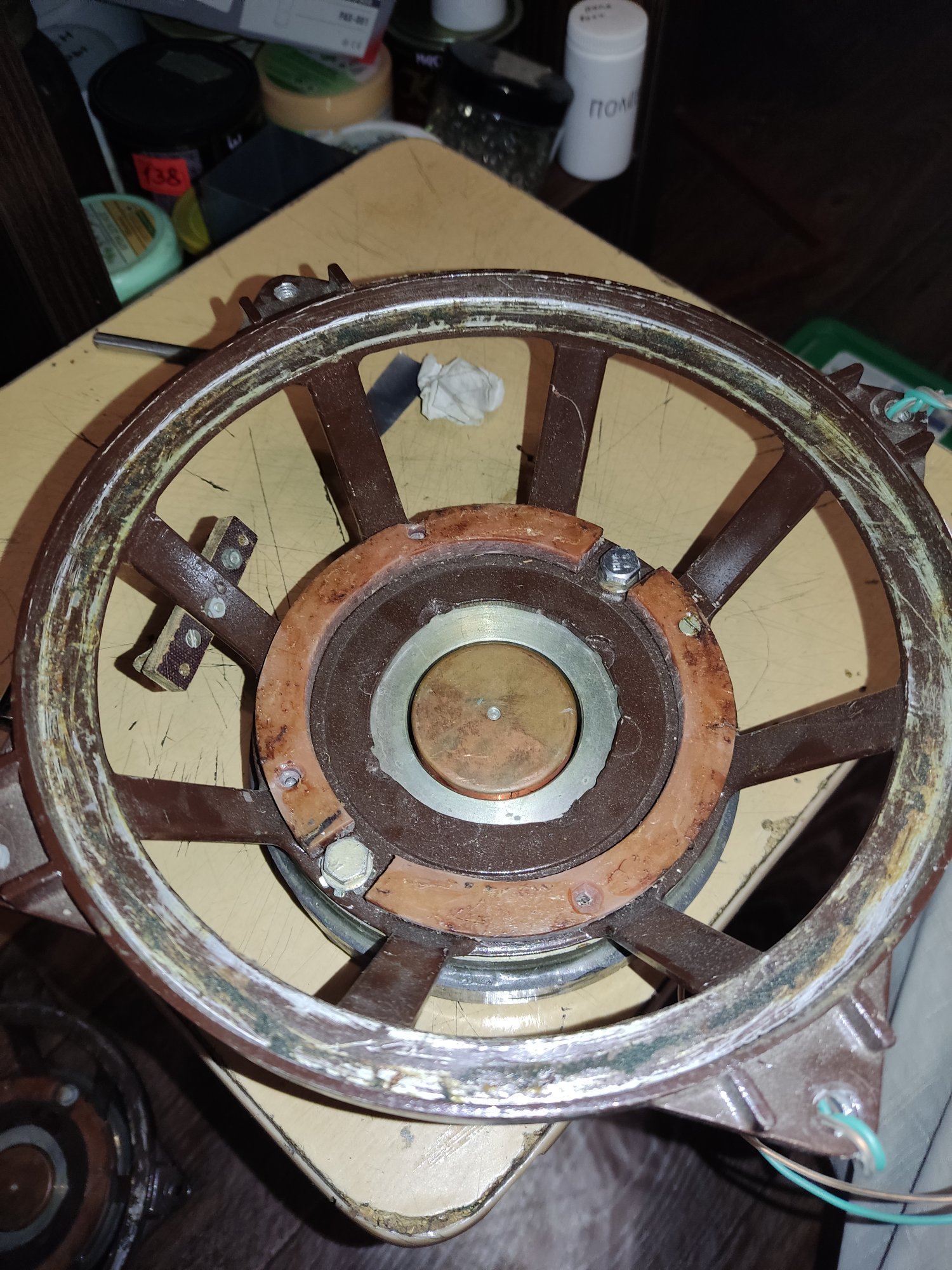

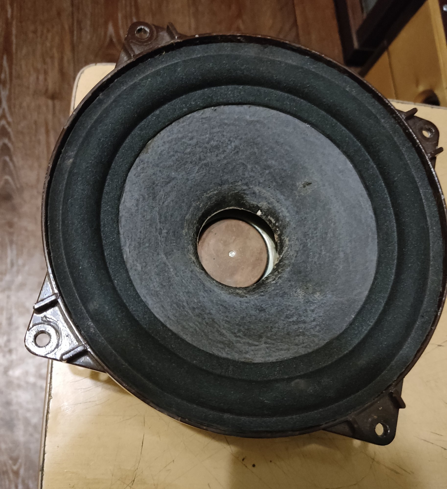

У 1а20 МС очень похожа на Лаутер. Так что с ней можно подобный ШП сделать. Чисто рупорный динамик - минимальный ход.
Для имеющихся ящиков решил из б\у деталей, так сказать по второму разу, собрать 8" с МС от 4а-32. Надеюсь получить мид для ФИ оформления. В ЗЯ прошлый вариант звучал излишне легко. Подвес взял ППУ, он хоть и жёстче резинового, но легче. А с ФИ сильно низкий резонанс не нужен.
Ящики валялись на работе больше года, надумалось для приличия оклеить их остатками крагиса, оставшегося после криволинейного корпуса под 5". Вот и собираю им в кучу восьмидюймовики.
На фото всё сильно страшнее кажется.
Зазор там не очень широкий, как для низовика. Мягкая ЦШ может испортить дело.
Главное результат, с диффузора воду не пить. ))
Будет уже испытанный паук в виде свастики. Может он и тяжелее матерчатой ЦШ, но что есть.
Диффузоры пропитанные сточенные от 10гд-30б весом по 7,1 грамм с токоподводами. Подвесы по 7 грамм, но думаю активной массы там меньше половины. Катушка в необрезанном виде 9,5 грамм, думаю потом грамм 6,5-7 будет. Омическое 6,4 Ом, индуктивность на воздухе китаец показывает 0,78 мГн. Высота намотки 17 мм. Мотал давно, какой провод брал, уже не помню точно, вроде 0,2 мм.
Да, я понимаю что это будет скорее ШП. Потому и нацелен на ФИ чтоб опустить нижнюю границу. Есть у меня и железо и катушки под НЧ динамик, просто захотелось собрать на этой МС.
П.С. сообщение Дмитрия удалили, но отвечу как в другой теме. К моим подвижкам привязаны шарики с гелием потому вес у них отрицательный))
А клей на корзине... Ну что поделать, оказался излишне крепкий и механически не отдирался, а растворители лишний раз нюхать не хочу. Я же не на продажу и не называю свои поделки лучшими и единственными правильными динамиками.

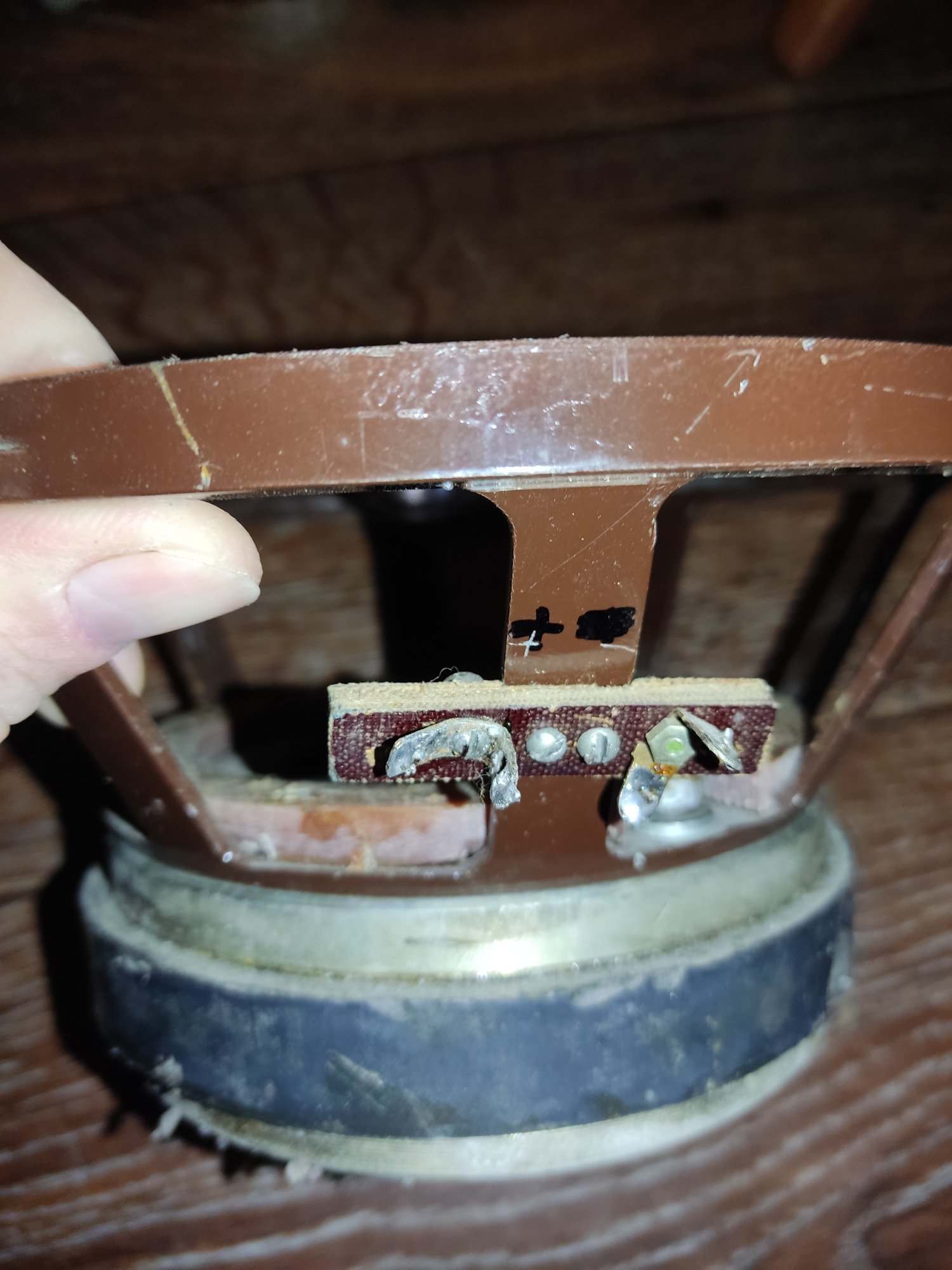

По теме, на 10ГДШ-1, если старый клеммник требует замены, ставлю новый изнутри рамы. Избыточная длина выводов уменьшается, особено если выводы организованы симметрично, с боков шейки диффузора, с места приклейки ЦШ.
Да и защищённее он так, от всяких разных случайностей.

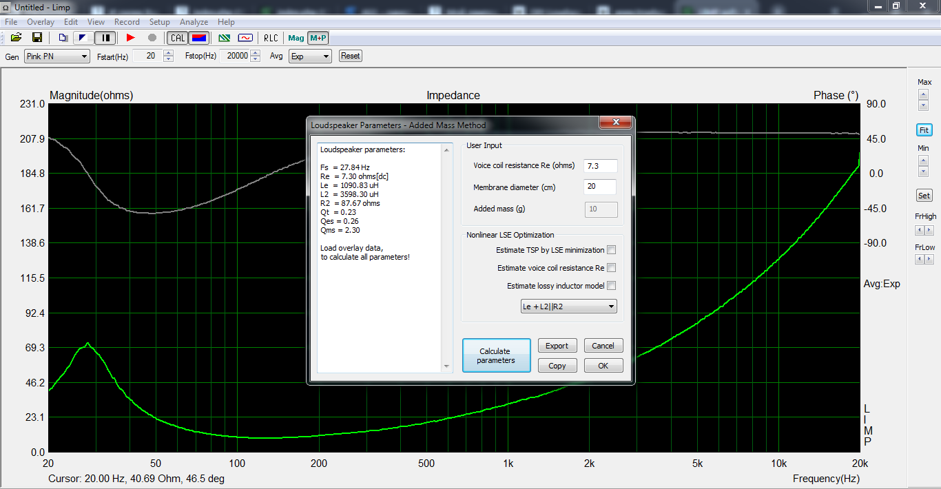

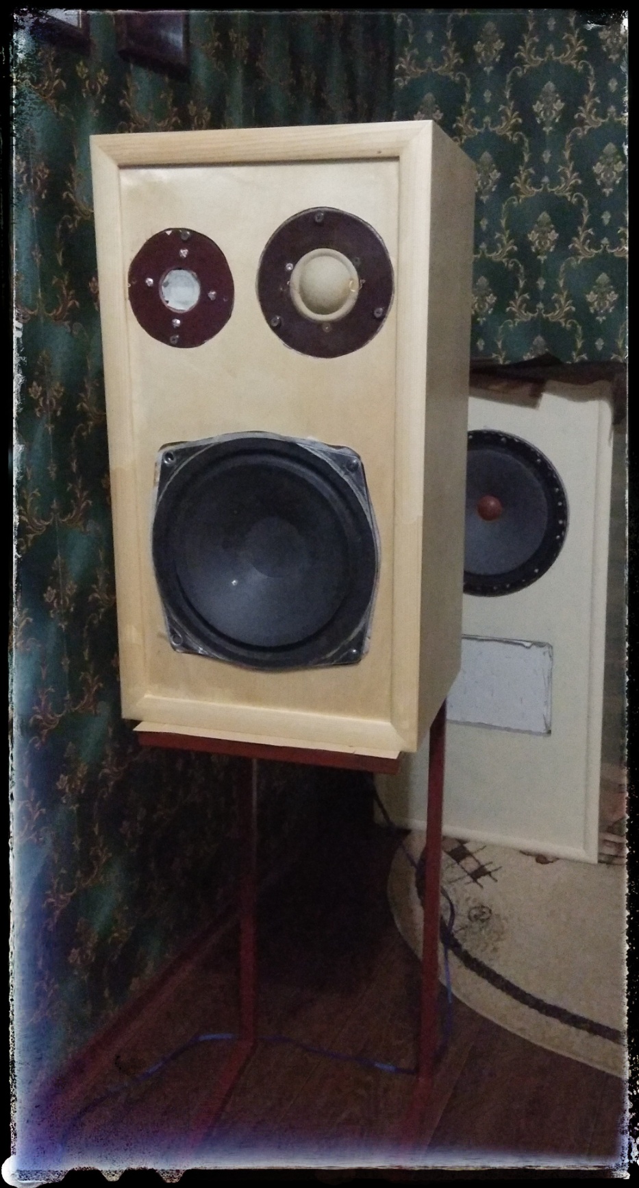

Вот и первые измерения. Динамик переделанный 75ГДН (на фото). Полные параметры узнаю позже, ящика измерительного нет, надо будет раздобыть штуки 3-4 маленьких магнитов и железные кусочки к ним. Чтоб не лепить пластилин, притянул к диффузору магнит с железом и все дела.
Должен сказать я надеялся на более низкий резонанс. А вот добротностью не удивлён. Скажу по секрету, она не настоящая. Это вам подтвердит известный на этом форуме эксперт-волшебник. Так что учтите, мне верить нельзя))

ТС-параметры похожи на 30ГД-1 с кобальтовым магнитом.
Мягкий подвес решил вопрос с резонансом и добротностями.

В окне LSE Оптимизации лучше ставить все три галочки (ну и фон сделать белым).
Добротность слишком низкая, это плохо. Надо считать, но по Спикершопу трудно добиться полки на НЧ с такой добротностью. И чем ниже добротность, тем выше Vas...

Это вы еще галочки справа не прожимали, я так же не использую их. С ними еще меньше добротность.
Потому и поставил в усилитель более высокоомные 6п1п вместо 6п14п. Повышенное выходное усилителя хоть немного подымает добротность. Плюс ящики у меня явно тесные.
