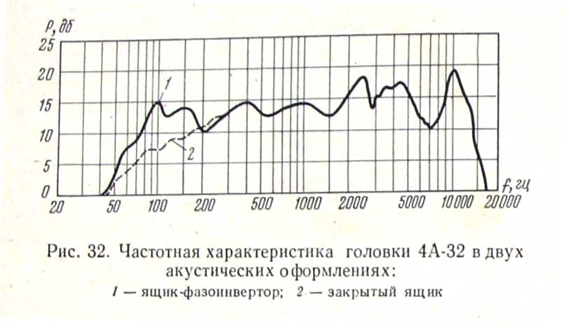

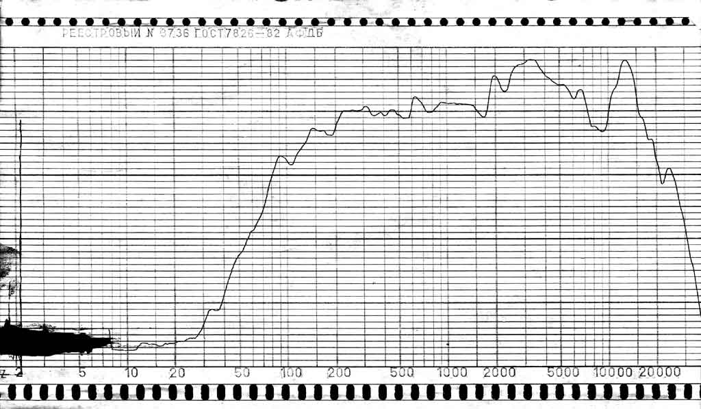

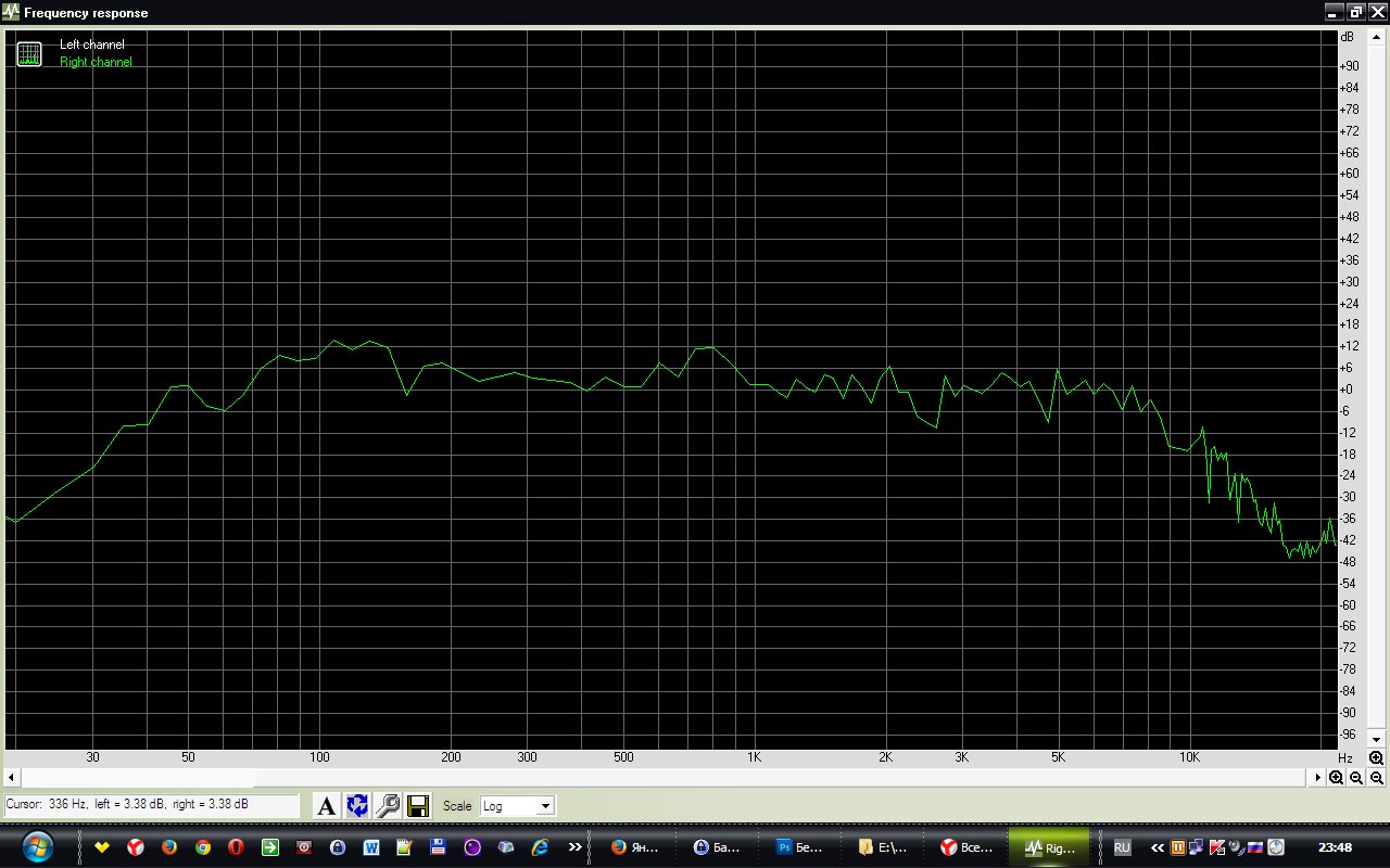

пысы АЧХ 4А32 будет?
Заводская:
ФИ и ЗЯ:
В обратном рупоре:
пасиб, это у меня есть, имел ввиду 4А32 доработанный Святославом, с другой катухой

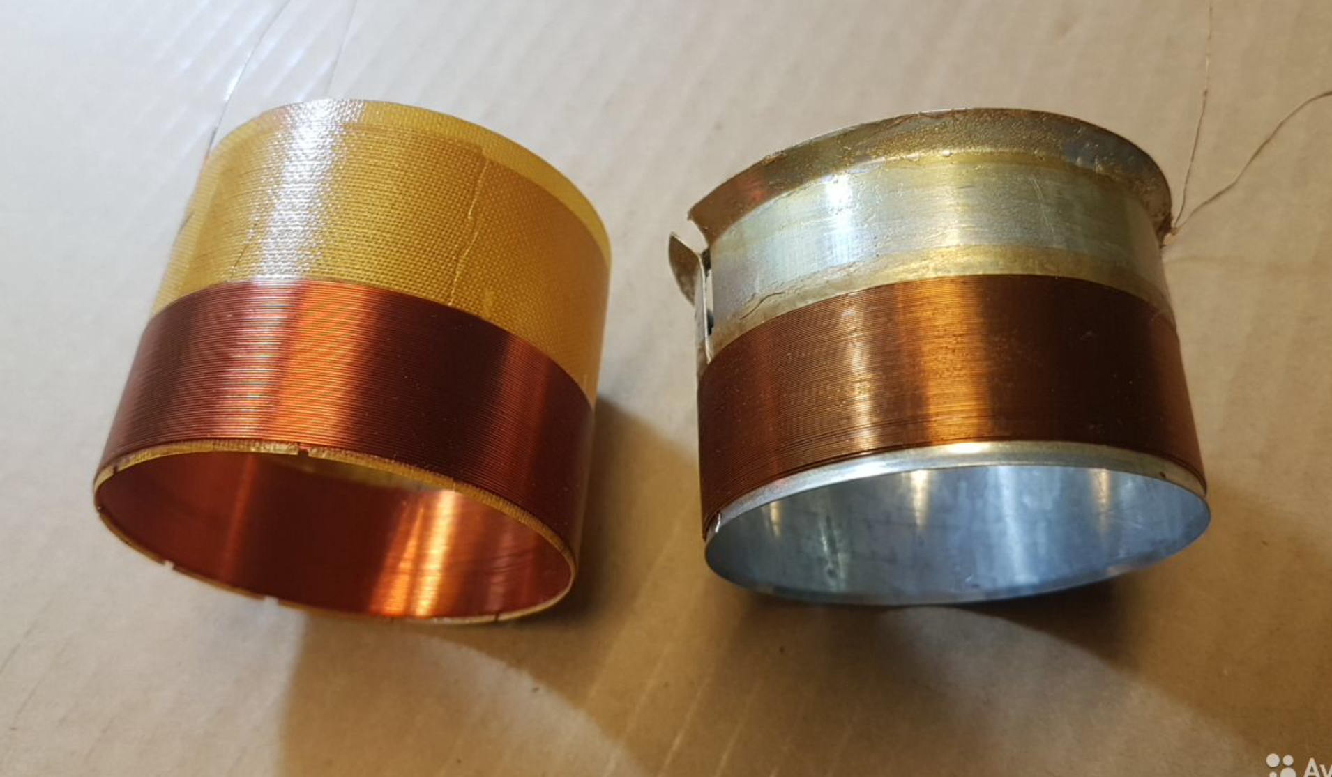

купил 0,06 латунь, подойдёт такая для модернизации 4А32 по вашей методе на каркас ?
Не подойдёт. Сообщил об этом выше.
то есть для 4А32 только люминьку, а латунь можно на 50ГДН 1-8 использовать?

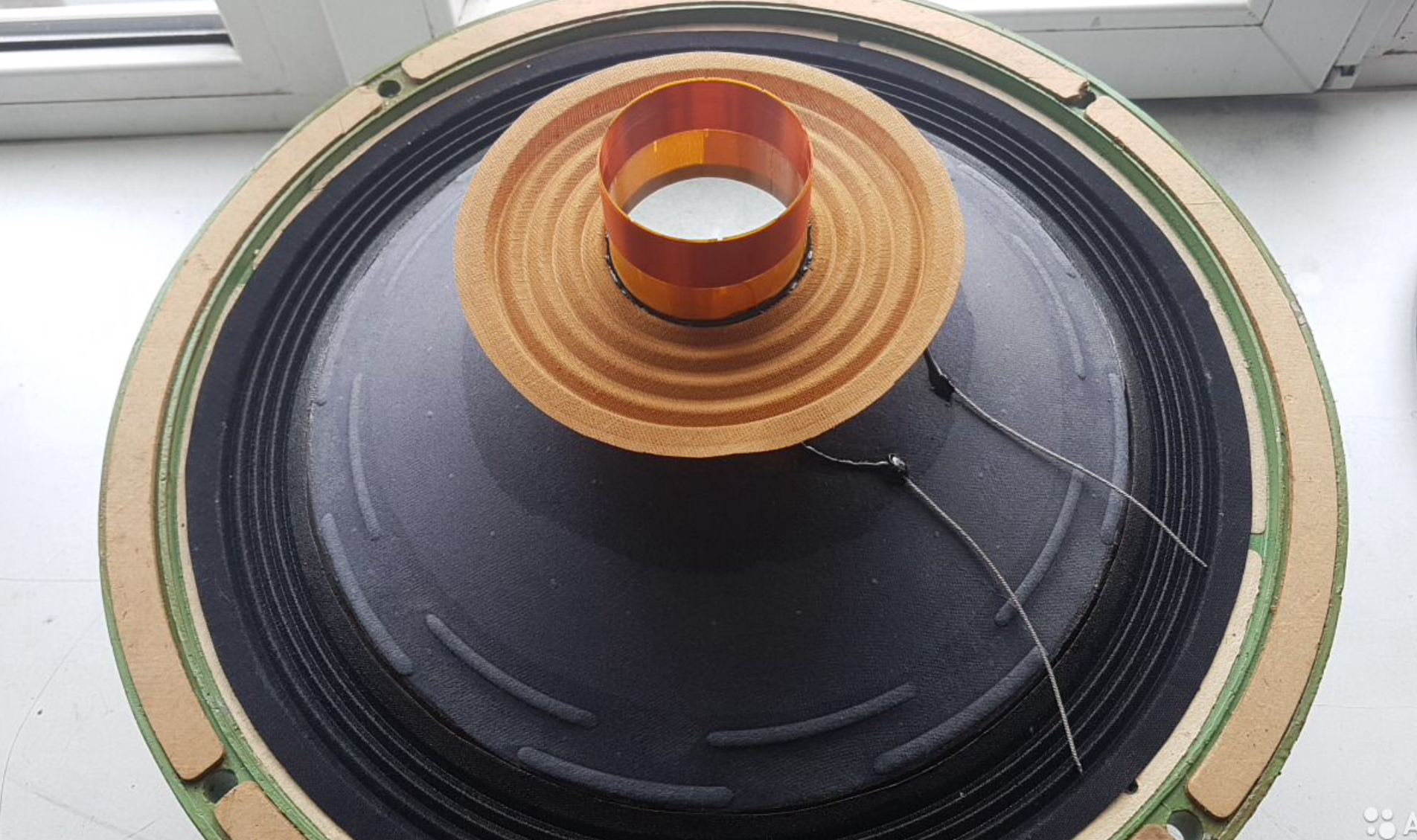

пысы каркас не простой цилиндр, а с перепадом диаметров
толщиной, при расслоении не получить одинаковую толщину профиля, а так прокатка гарантирует точность размера

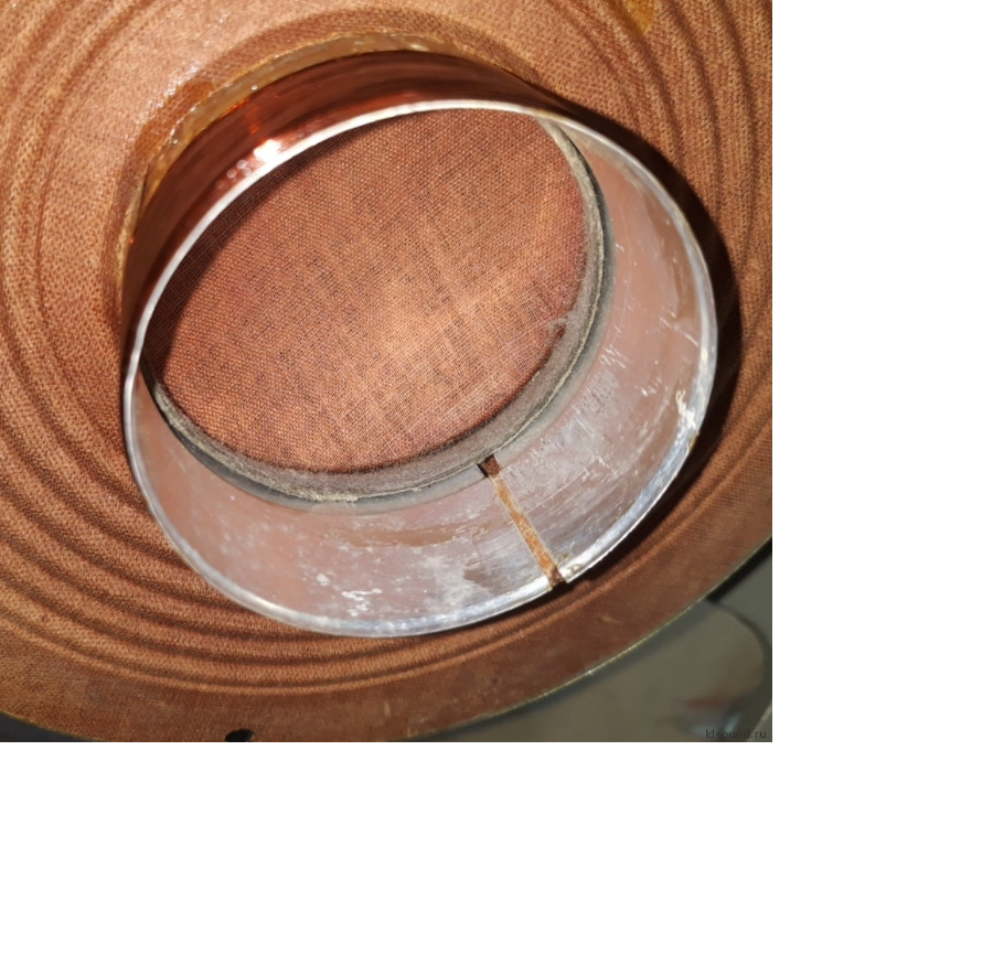

Не нужен там никакой перепад диаметров. Обычная прямая катушка замечательно встанет. Что бы это понять, достаточно взять в руки подвижку и внимательно посмотреть в дырочку.
Бредовые идеи приходят в голову, если никогда не держал в руках этот динамик.
фото не мое, но смысла сказанного это не меняет
куда встанет прямая катуха? в ремонтный диф или в оригинал?
про какие дины вы ведёте речь ?
посмотрите внимательно на свои фоты 25ГДН, там типичная катуха кинаповских динов с перепадом диаметров
пысы фото сделано с ремонтным дифом у которого есть цилиндрическая шейка и вклейка катухи делается вовнутрь, а у оригиналов её нет и не было и катуха вклеивается снаружи на диф и развальцовка катухи моментально ставит её на место по высоте без вариантов криворуких
Куда угодно, встанет.
Есть шейка на оригинале. Если вы не в состоянии ее разглядеть, или вам просто негде посмотреть, то это ваши проблемы.
На фото оригинальный диф от 2А-12 с новой текстолитовый катушкой.
Ваше звездобольство уже слегка напрягает. Может делом пора заняться? Поработать руками помимо тыканья в клавиатуру.
Не нужны КИНАПам фигурные катушки, ровные отлично становятся.
попробуйте поставить с изменёнными зазорами и намоткой, а тогда будите гнать волну, они поэтому и делались такими с перепадом что иначе есть много вариантов запороть при ремонте, а расчёт всегда делается для исключения возможного брака исполнителя, но спорить не буду, вам видней с вашими ремонтами
