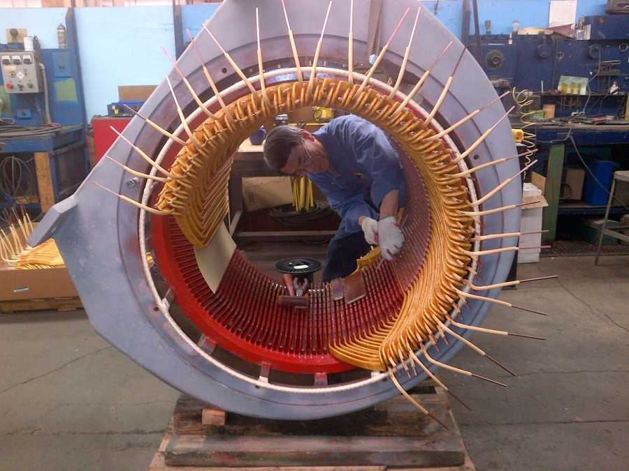

Один? На ребро? Как все настоящие пацаны.
Провода такого нет да и мотать как у JBL не сумею.
Ребра это ...
Тема ориентирования жил таких как круг или плоский плашмя или ребром поднималась когда нас всех еще в планах не было )))
С какого перепугу сегодня ребра стали популярнее круга не знаю .
Да я так считаю и не стесняясь могу сказать что это ориентация на тупого лоха с деньгами мол хай-енд и пр. красивая хай-хня .
Сходите посмотрите как намотаны стартеры двигателей ребром или плашмя _da
ок !
Если очень очень сильно захотеть =) Может даже наткнетесь материал где указывают на то что намотка ребром менее эффективна чем кругом =)
Там же и графики найдете какая конструкция с потерями большими а уж графики нагрева ))) О общем тему эту лучше закрыть .

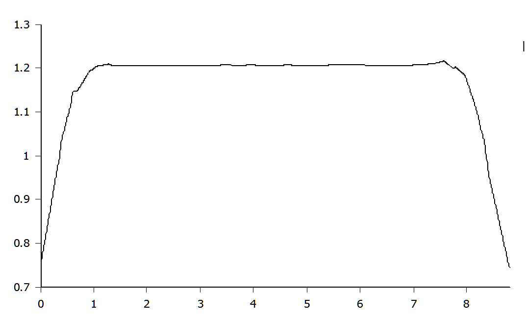

Нужен совет, прошу не пинать если где упустил уже обсуждаемые вопросы, просто пока нехватает времени перечитывать все темы, но как появится возможность сразу наверстаю.
Есть одна магнитная цепь от 30гд301 на сдвоенных 134мм×12мм магнитах, бывает две версии таких динов с одинарным 18мм толщиной и двойным магнитом со сдвоенным магнитом даёт около +1,5дб чувствительности , один челочек говорил что при замене подвижек этот динамик не уступает по звуку 4а32 с ферритовым магнитом, диаметр нижнего фланца почему то 120мм хотя видел на некоторых фотографиях данных динамиков с приложенной линейкой 124мм, сколько будет индукции в зазоре с родным верхним фланцем?
Видел фото с замером индукции здесь на форуме 4а32 на одинарном магните 134мм×18мм цифры показывали 1.45Т, но у него нижний фланец толще и имеет больший диаметр.
Нужно докупить вторую штуку к паре, сколько у 30гд301 индукции на одинарном и сдвоенном магните реально?
Второй вопрос на глазок какие нужны зазоры верхнего фланца при заводской его толщине и размере фаски она там около 1мм если его изготовить с нуля для получения 1,6Т на сдвоенном магните?
И второй вопрос данная магнитная цепь будет устанавливаться пока точно не решил но диаметры диффузора будут 5,6 или 8" не более 8" точно, цель получить детальную низкоиграющую средину от300-400гц и возможно ли обойтись без вч что бы тянули до 16кгц без рупорка, а сделать чуть выступающий каркас зк и на него наклеить колпачок потому как слушал некоторые динамики с такой конструкцией и нравится их звук? Мощность не большая требуется коло 5вт, катушка планируется чуть короче зазора, сопротивление неважно

Индукция в попугаях это из последних важных параметров . Неведомо как получилось 1.45 там вариантов множество .
Не будет там 1.6 Тл нижний фланец тонкий . Можно конечно но есть одно но ...

СЧ на 45 катушке с индукцией под 1.6 получится по факту поле не более 3.5 мм и тут тупичок т.к. сч этого мало двигаться катушка будет сразу в астралы искажений )))
Зато индукция 1.6 smile_1 считай шириковская но поле как у ВЧ !
... к тому же построение нового динамика через вопрос магнитной системы путь через зад - потому через зад что МС делается в конце .
Неведомо какая катушка какой линейный ход планируется и пр .
С 1.6 насмешили но по правде можно и 1.7 сделать только нету разницы в этих цифрах
т.к. суть одна и та же - кривое узкое поле которое обязательно пересечет более половины длины намотки .
Там хорошо если 1,2 Тл будет.
Благодарю за ответы, я так понял такая индукция возможна при высоте зазора около 3,5мм, если взять например высоту катушки 2мм проводом 0,125мм по лаку получится 16витков первый слой+15второй= 31виток × (длина окружности 44.4мм) =139.48см * =4,32метра в зазоре на индукцию 1.5 = bl 6,48 что и так многовато, так как дальнейшее увеличение bl приведет к большим искажениям за счёт более резкого ускорения подвижки её будет ломать и появляться зональные области излучения переломы фазы и прочее.. Вот к примеру взять 30гдс у него индукция около 1,2T высота зазора и намотки 7мм что считаю излишне для сч так как bl получается высокий и это подтверждается его звучанием он резкий и дискретный, как говорил Дмитрий динмик должен быть в балансе и высокий bl там где это не нужно ничего хорошего не даст, ( нет такой детальности и разрешения у этого 30гдс что соответствовало бы его резкости и дискретности ), взять к примеру купольный сч 50мм heco идукция приблизительно такая же высота намотки короткая около 3мм сч изумительные! Разрешение и детальность не хуже точно но нет неестественной резкости и дискретности.
Касательно высоты зазора 3,5мм, если высоту катушки сделать 2мм линейный ход 0,75мм на сторону, думаю более чем достаточно при моих требованиях к мощности в 5вт, чувствительность будет точно не менее 91-92дб/1вт
