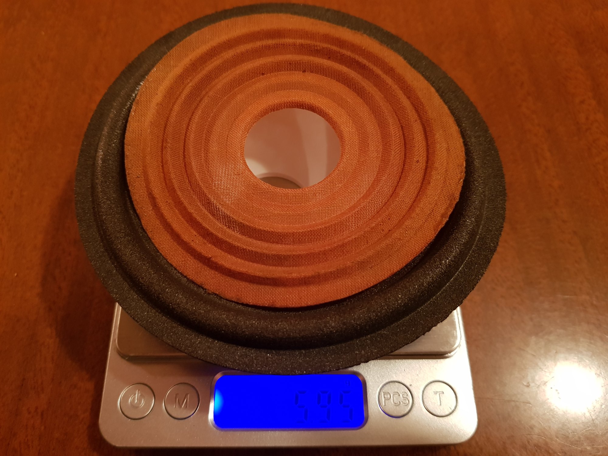

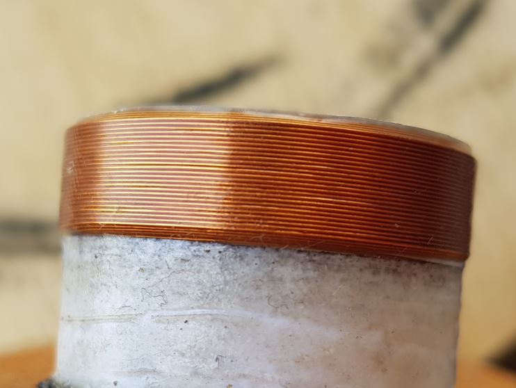

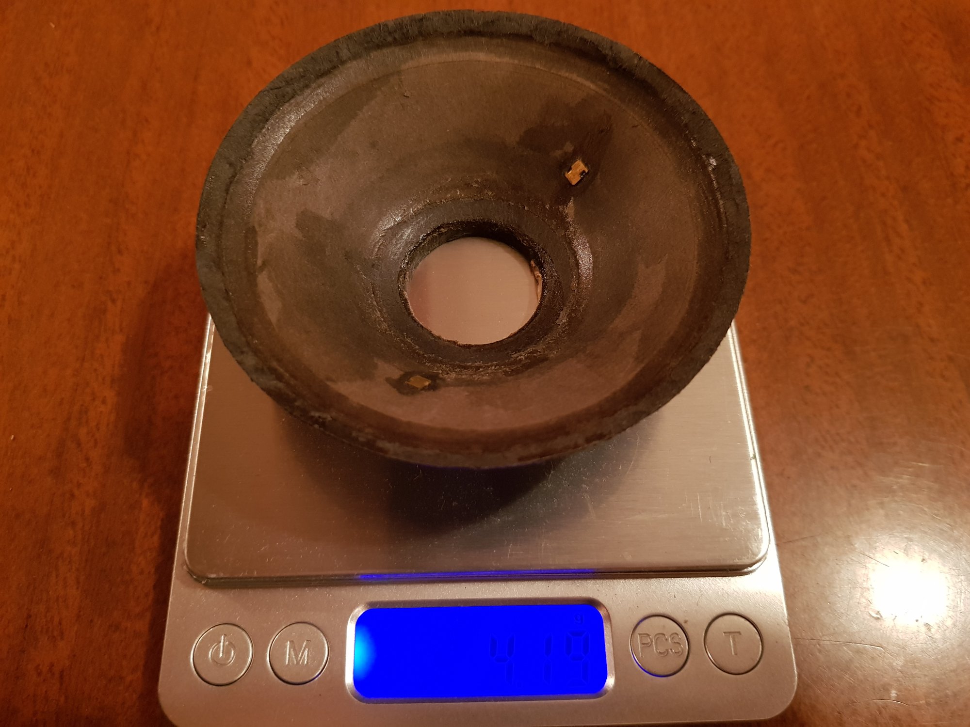

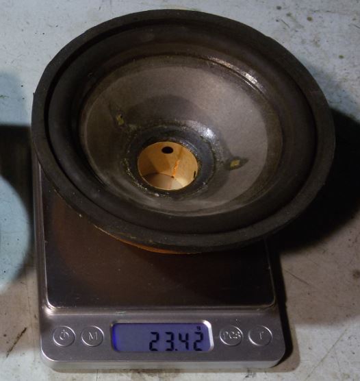

Подвес ППУ, диффузор печатный, конусный, массой 2,24 г. Катушка 4х слойная, намотанная родным же проводом (из размотанной родной катушки) высотой, равной высоте зазора. Центрирующая шайба родная. Масса родного диффузора - 4.19 г.
Общий вес без катушки и подводящих 5,95 г.:

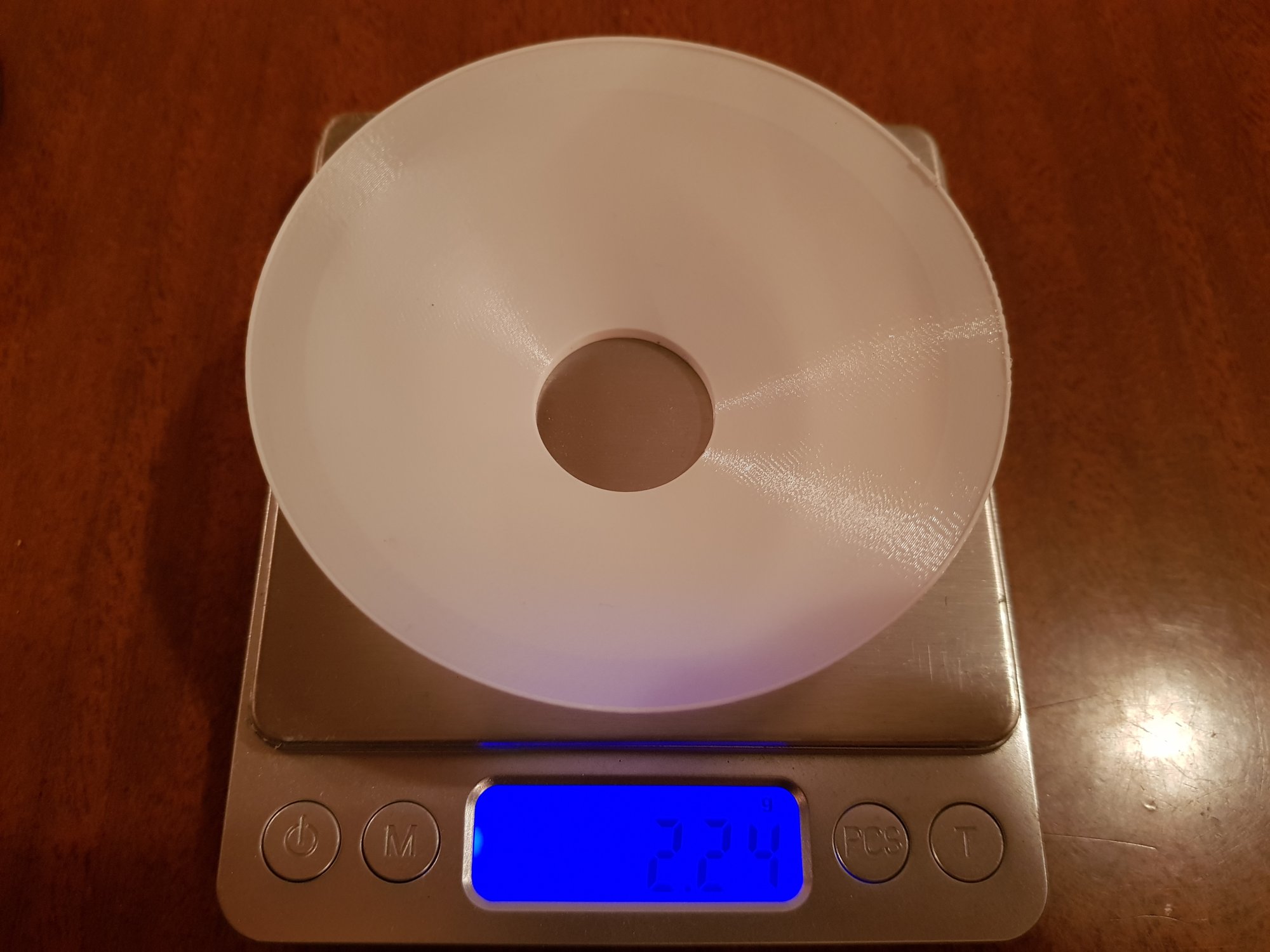

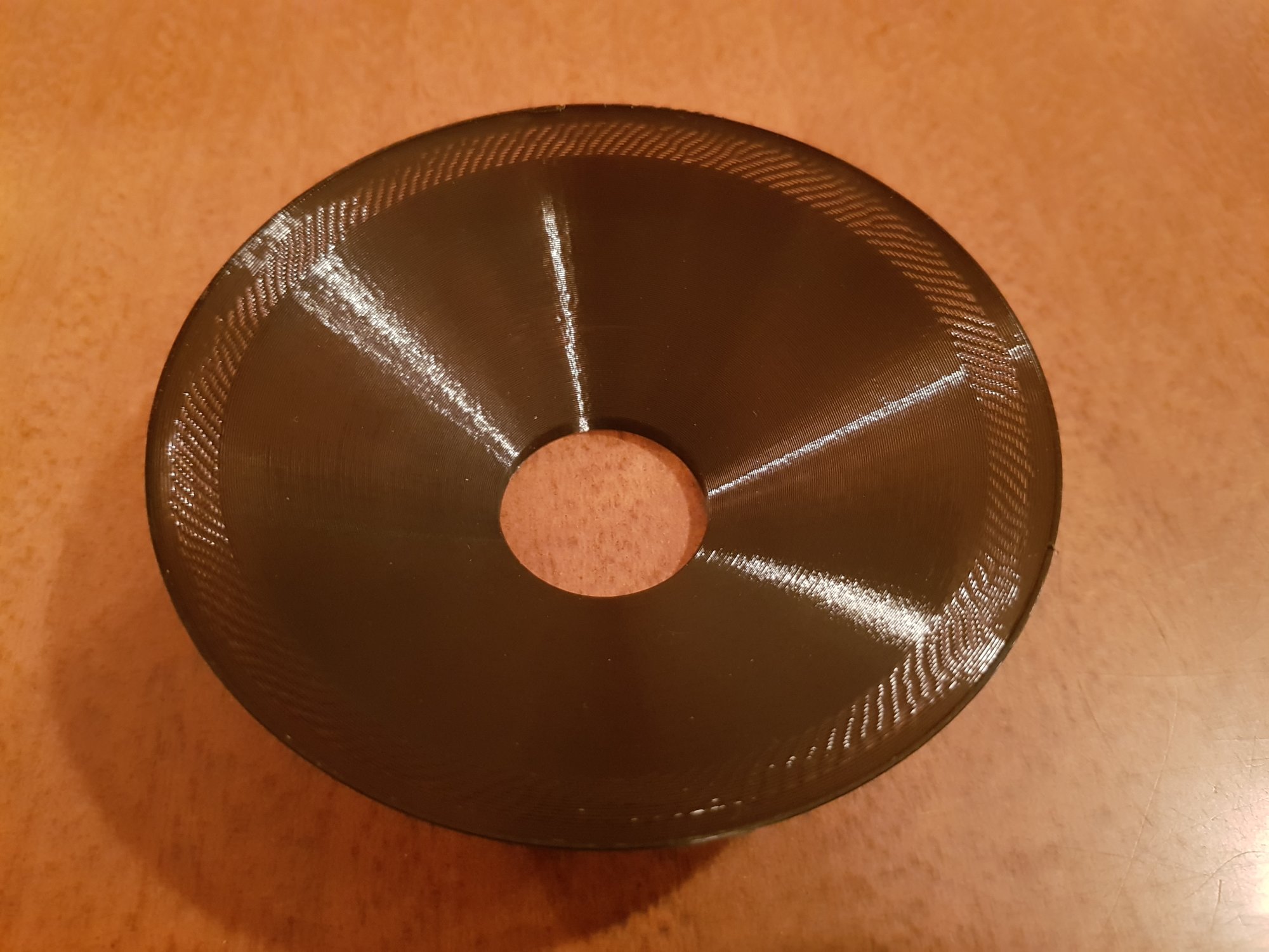

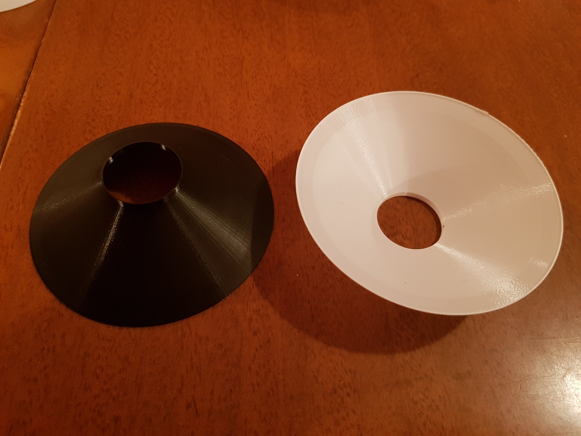

Попытка напечатать диффузор с подвесом:
3,708
390
76

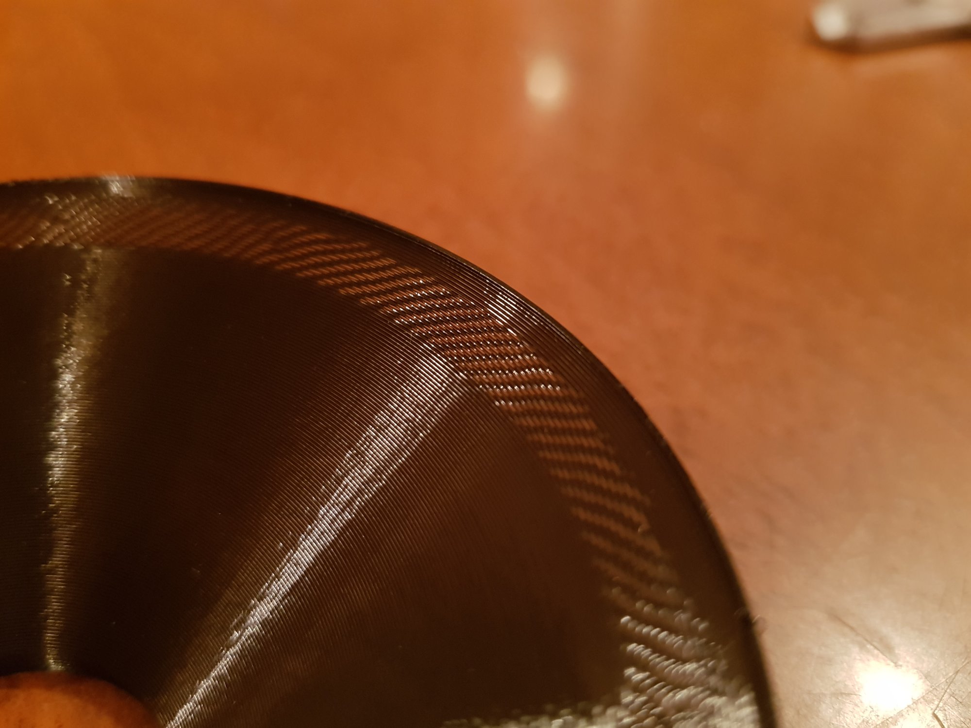

Чего ждать-то, результат на фото.
Если бы ещё экспонента была и переменное сечение - было бы вообще здорово. Потом лишних пол-грамма убрать и можно в динамик ставить.
Формообразующая может быть любой. Да и сечение переменное тоже возможно - при сопле в 0,4 мм можно плясать +- десятку. Массу можно уменьшить вдвое, только вот выходят совсем уж сопли. Так что с бумагой пока тягаться рано.

не расслаивается? из нейлона мб было бы интересно напечатать....
Вообще интересно последить.
Нет - межслойная спекаемость хорошая. Даже наизнанку выворачивается.
Из нейлона будут сопли - он более мягкий. На очереди облегчённый вариант с переменным сечением и экспонентой в роли формообразующей.

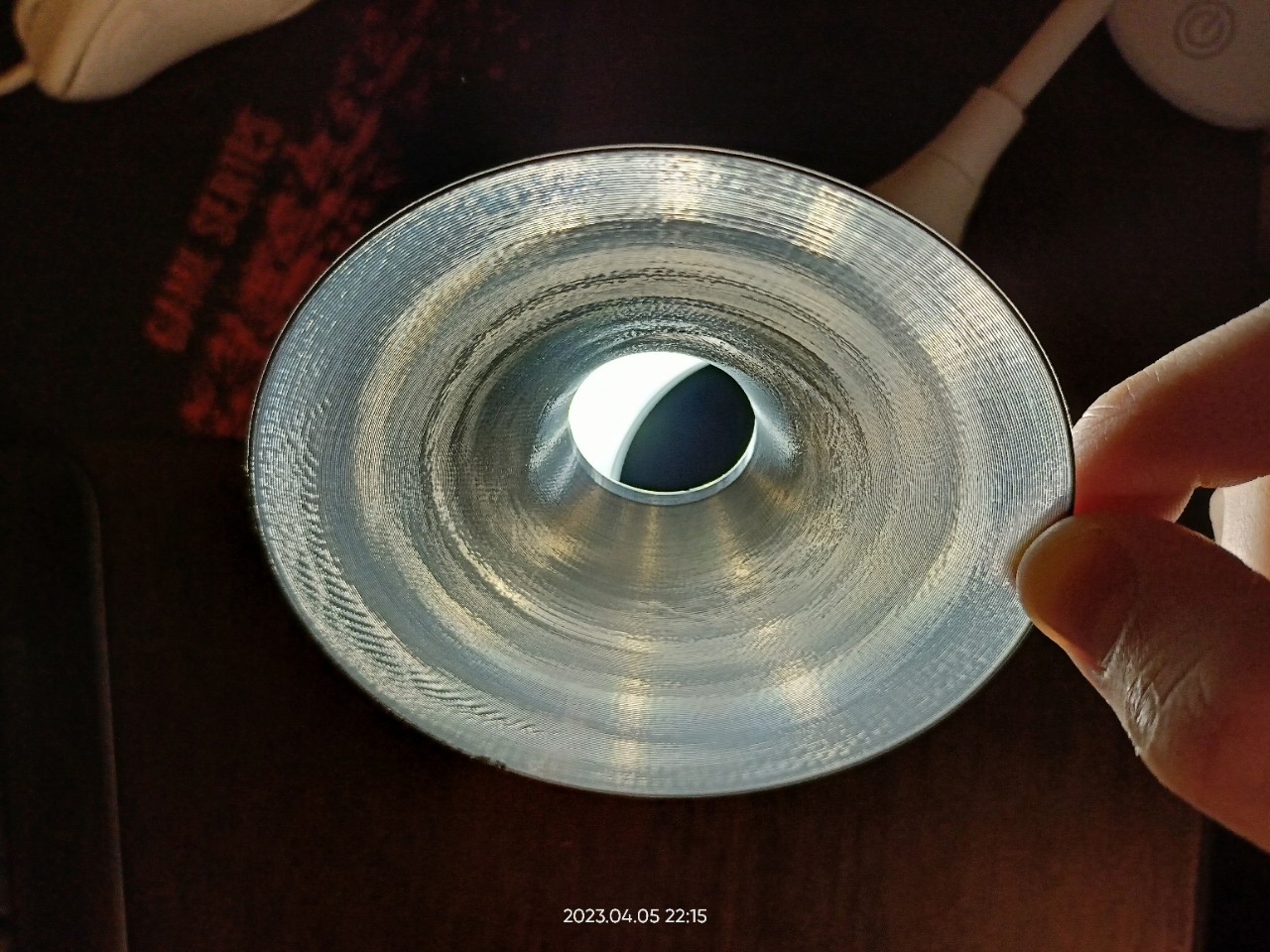

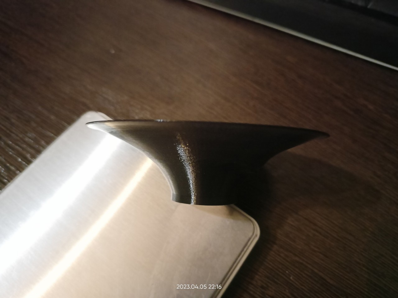

"Экспоненциальный" вариант, с утолщением к устью:
Качество - супер!
На чем печатаете?

Only, печатали без поддержек? Какой угол конуса? Какой частью на печатном столе? Широкой или узкой? PLA был выбран потому что на других не печаталось? Долго ли подбирали режимы, т. е. была ли какая-то специфика, или настройки дефолтные? Просто качество на вид очень хорошее. Как это все не развалилось?

На чем печатаете?
QIDI I-mate

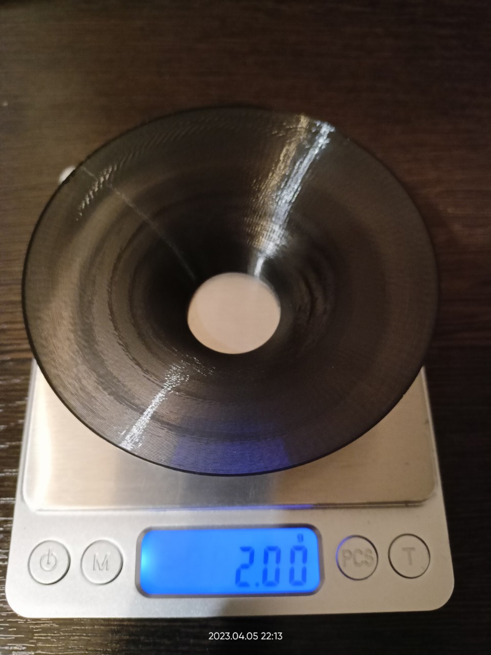

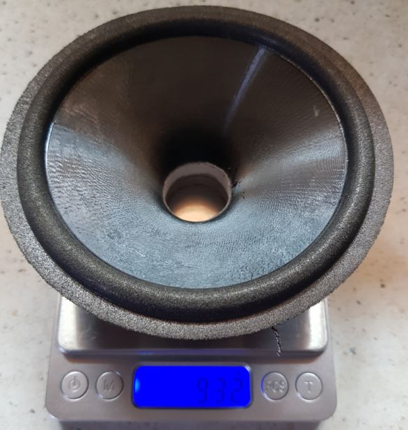

Без поддержек - спиральная печать - потому и шва нет. На столе широкая часть. PLA самый прочный из легкопечатаемых материалов, при комнатной температуре. Режимы, в буквальном смысле, подбирал на глаз - смотрел, что творит принтер. Сопло 0.4 мм, высота слоя 0.1 мм, ширина линии 0.4, поток 100%, температура сопла 220 градусов, обдув 50%. Рвётся что вдоль, что поперёк слоёв одинаково.
Меньше 2х грамм напечатать экспоненту с утолщением к горлу никак не выходит - стандартных настроек слайсера недостаточно. То, что получилось (в посте выше) имеет уж слишком хлипкий край и небольшие деформации ближе к горлу. Несмотря на это, разница с конусом, который на 0,3 грамма тяжелее, огромна - экспонента с утолщением очень хорошо держит радиальные нагрузки - конус кажется соплями. Но экспонента буквально наизнанку выворачивается, в отличии от конуса. Также напечатали экспоненту одинаковой толщины, для сравнения с разнотолщинной. Так вот, по ощущениям равнотолщинная экспонента ближе к конусу, чем к разнотолщинной.
И соплами менее 0.4 мм так и не получилось ничего напечатать - сошлись на том, что нужны дорогие, качественно обработанные. Модельки во вложении.
Подвижку собрал:
Вес - 9,32 грамма.

А вес оригинальной подвижной системы 25ГДН-3 что-то около 15гр? И второй вопрос, а какой угол диффузора?
Родной подвес 14 г.
Лишь бы не получилось как с ППУ подвесами - напечатаешь чУдный диффузор, а со временем...
Это эксперимент. Такой диффузор на солнце сразу утечёт, так что ни о какой долговечности речи не идёт.
Угла нет - это экспонента с аргументом от -1 до 1
Там очень плохо видно, 9.32 вроде бы как!
Верно. Сообщение подправил

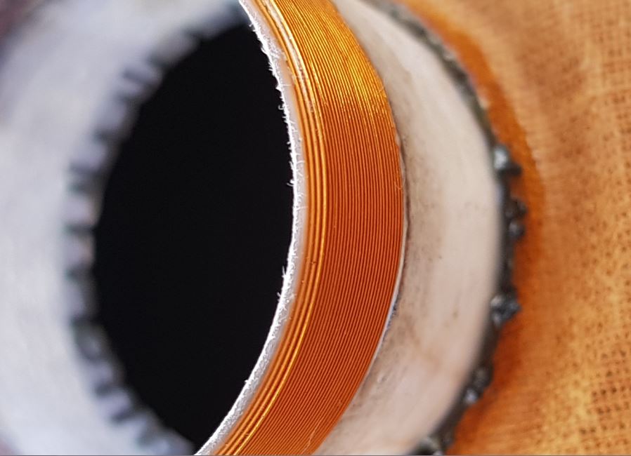

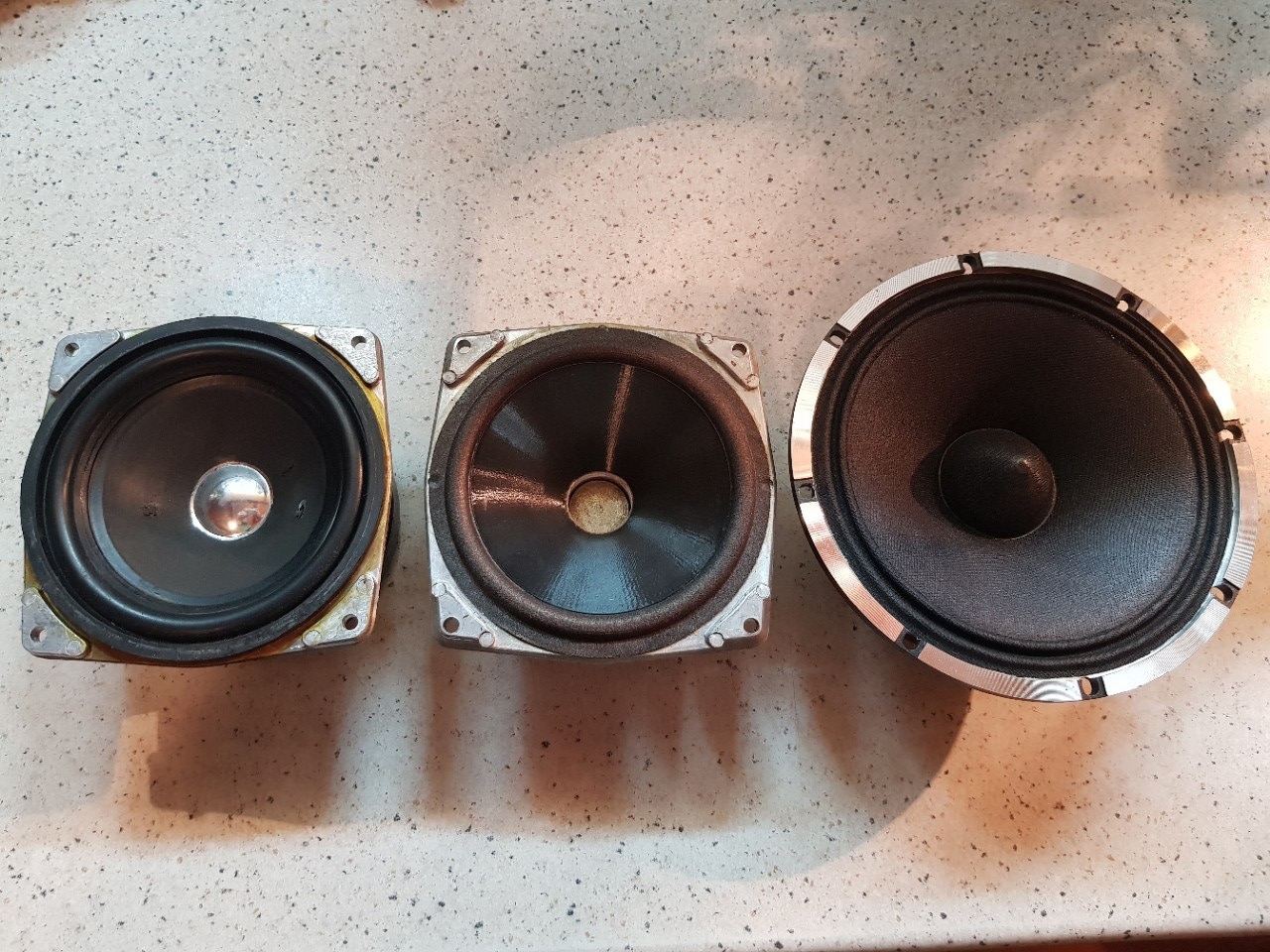

Эксперимент признан удачным. Re 4,7 Ом.
Как оказывается, даже 5" с 25 мм катушкой способен басить. В корпусе 15АС-109 (без ФИ), внезапно, появился низ, а не гул. Сравнить есть с чем. Вот если бы ещё соску...
Кто вякал про xmax? Какого хрена динамик без xmax'а басит лучше, середину играет лучше, так ещё и заметно ниже играет в том же корпусе? Нафига у заводского динамика такие зазоры? Для алкашей-сборщиков? Почему я смог собрать динамик с зазором 0,23 мм. с первого раза, с кривой ЦШ, с катушкой, которая не лезла в горло диффузора (ошибся с размером)? А ещё на меченого гонят.
Слушать замеры будете? Подробнее завтра распишу.
Катушка 4 слоя, высотой намотки 6,5 мм, проводом 0,2 мм.
