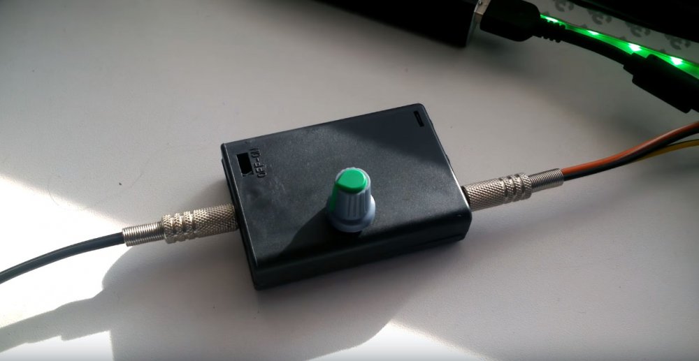

Осциллографа не имеем. Мы акустику любим собирать. Обратился в городе к парочке ремонтников- только телики готовы чинить. С такой мелочью возиться не интересно.
Можно сделать примерно так:
Для этих целей должно хватить.
