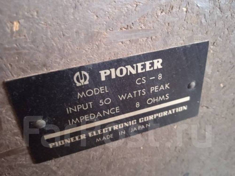

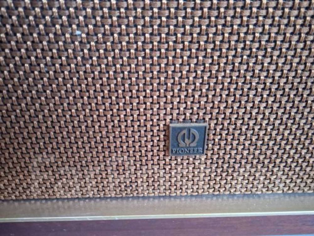

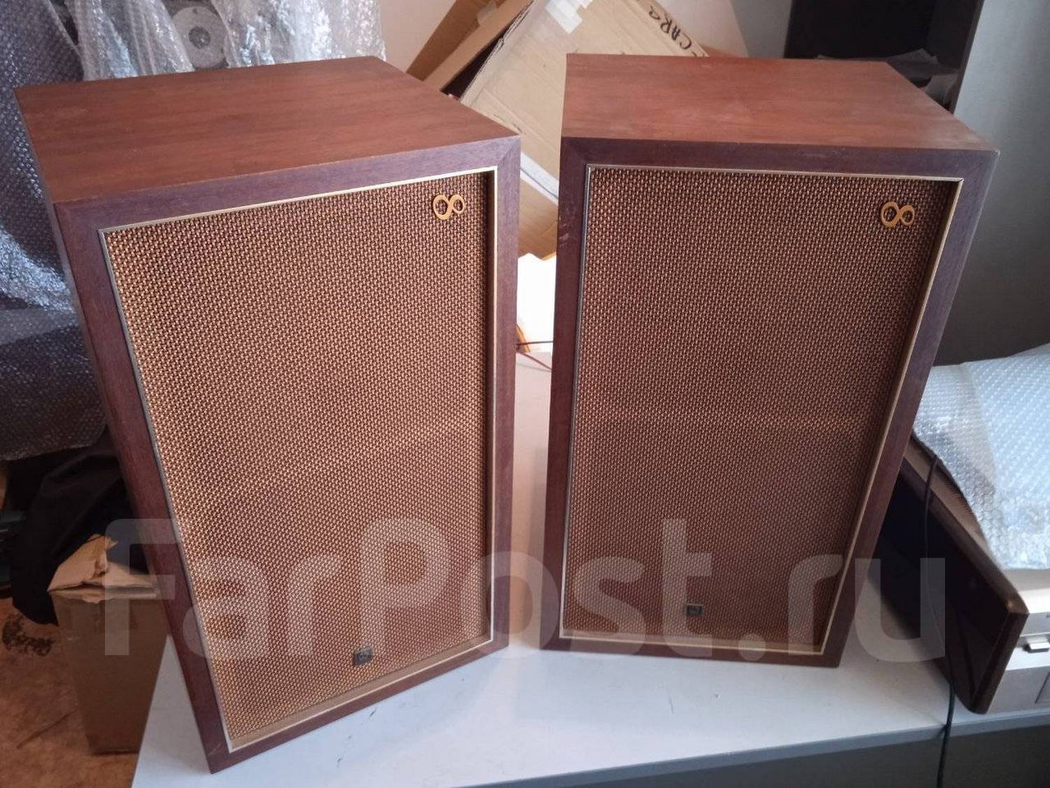

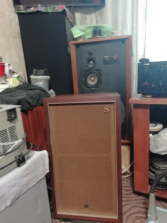

Как я уже где-то на форуме сообщал, что прикупил акустику: "Pioneer CS-8". Едет ТК "Деловые Линии". Обещали 04,02,23 доставить до терминала. Но пока сомневаюсь. С продавцом общение было приятным. По моей просьбе были предоставлены фото обеих АС.
Предоставлю их вам (кому интересно конечно же) и я.
1 Pioneer CS-8.jpg 2 Pioneer CS-8.jpg 3 Pioneer CS-8.jpg 4 Pioneer CS-8.jpg 5 Pioneer CS-8.jpg 6 Pioneer CS-8.jpg 1674355178075_message.jpg 1674355180239_message.jpg 1674355181287_message.jpg 1674355184852_message.jpg 1674355325320_message.jpg 1674355395555_message.jpg 1674355397497_message.jpg 1674355399589_message.jpg 1674355400575_message.jpg pioneer_cs-8_sch.pdf_1.png 1674537327827_message.jpg 1674539309481_message.jpg
3-полосная закрытая система полочного типа
Низкий диапазон: 30 см конусного типа (модель 30-19F-2) Кобальт/бумага/ткань.
Средний диапазон: 5 см купольного типа (модель DS-4) Кобальт/бакелит,
Высокий диапазон: 2,5 см купольного типа (модель DS-5) Кобальт/бакелит.
Полоса частот воспроизведения от 35 Гц до 20 000 Гц
Максимальный ввод 50 Вт
импеданс 8 Ом
Уровень выходного звукового давления 98?/Вт/м
размер Ш360мм?В630мм?Г330мм
масса 20 кг
Корпус набран в толщину из тонкослойной ДСП. Шпонированный. Декоративная сетка не съёмная.
Когда акустика приедет - буду потихонечку её исследовать.

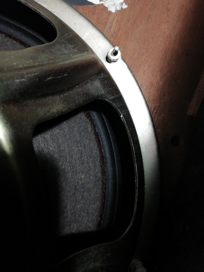

Да. Совсем винтаж. Конец шестидесятых. Может быть печалью, но не глобальной - задубевшие тканевые подвесы НЧ динамиков. Но из практики - у Пионеров такое встречается редко в отличии от Диатонов, Коралов, Сансуев и т.д.

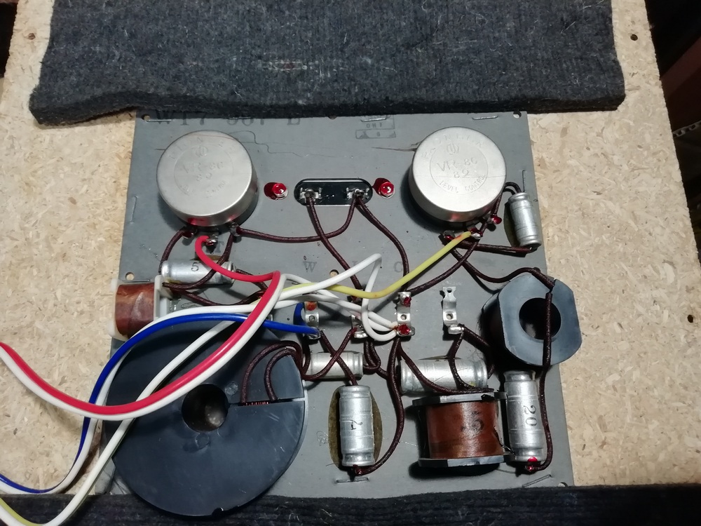

Обратите внимание на фильтры.
Везде третий порядок. На НЧ - второй, без резисторов.
Инженеры Пионера - дурачки? Потому что они любительские блоги не читали и не знают как надо?
Думаю, дело в том, что они делали как надо, как правильно, как лучше.
Расчитать и сделать подобные фильтры - на порядок сложнее "вежливых" (вялых) фильтров первого порядка.
Хорошо это знаю по личному опыту. Даже с программами и микрофоном, добиься хороших фильтров высоких порядков, сложно. Дело в том, что номинал каждой детали влияет не только на "свой" динамик, но и на соседний.
Кроме того, уверен, что сейчас лютая и вредная экономия, крохоборство дефективных гуманитарных манагеров. Это хорошо видно на современных фильтрах очень бюджетных (дешёвых) колонок в которых ставят по одному конденсатору на динамик, а басовик включают напрямую (поскольку для басовика в самую первую очередь нужна катушка).
И вот эту экономию и маскируют цветастыми фразами.
Если данные колонки звучат не так как хотелось бы, то это из-за старения. В первую очередь, конечно, подвесы.

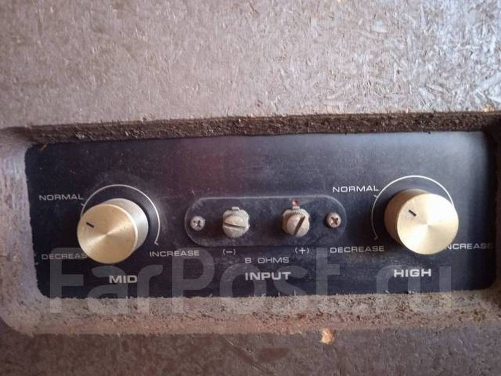

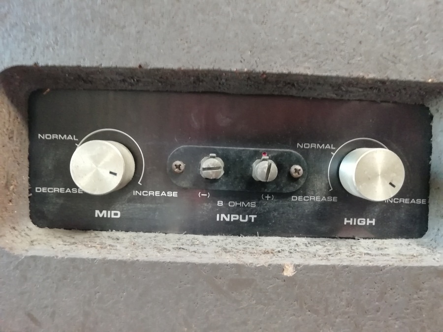

И обратите внимание - в них установленны переменные резисторы для юстировки звука по месту установки и по слуху. Часто сейчас применяют такое решение?? Это еще один пример копеечной экономии. Зато на рекламу денег не жалеют.

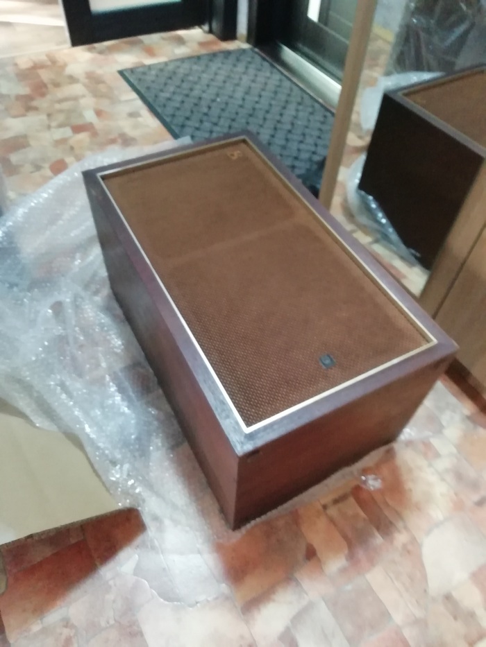

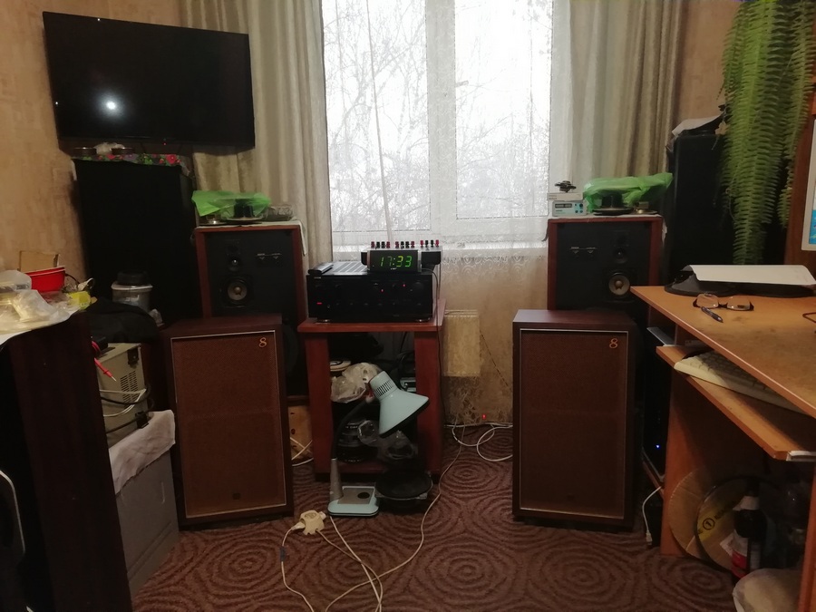

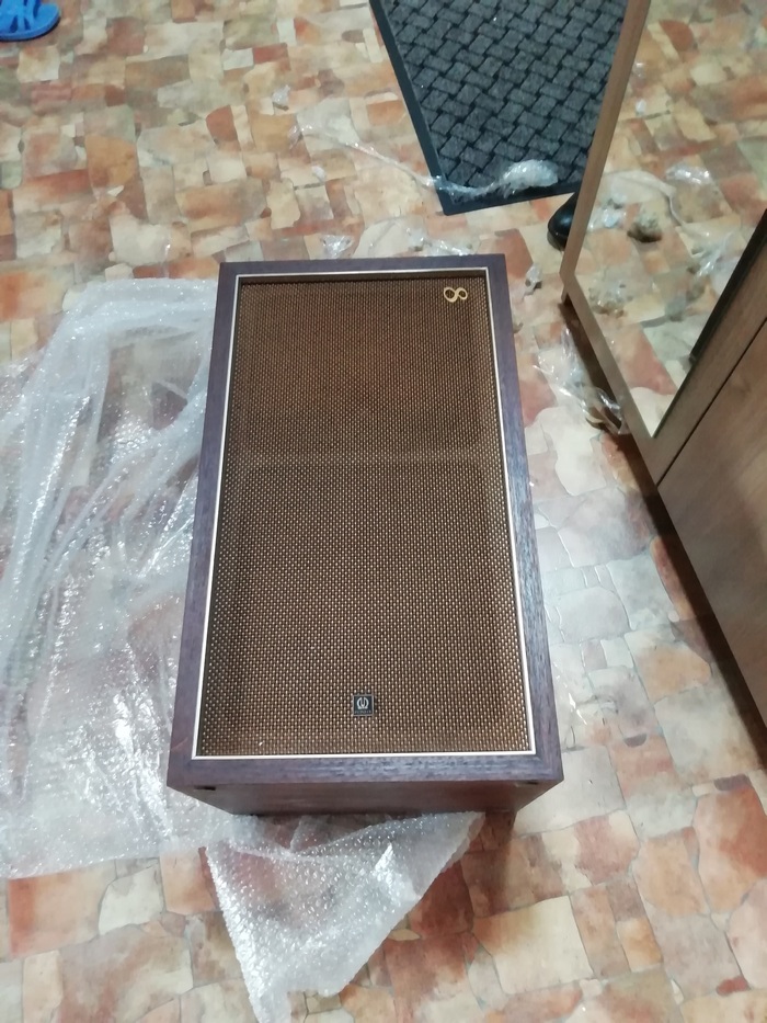

06.02.23 в понедельник колонки забрал из ТК. Привёз и пристроил их в гараж не распаковывая.
Сегодня увёз товарищу на послушать https://ldsound.club/index.php?threads/20as-2-25as-241-ehl-ka-b1-01-internal-state.988/ Если понравятся, у него и останутся. Место освободилось. Съездил в гараж за Пионерами. Там же и распаковал. Оставил на них только пупырку в которой и привёз их домой. Пока поднял их на пятый этаж..... Они реально тяжёлые.

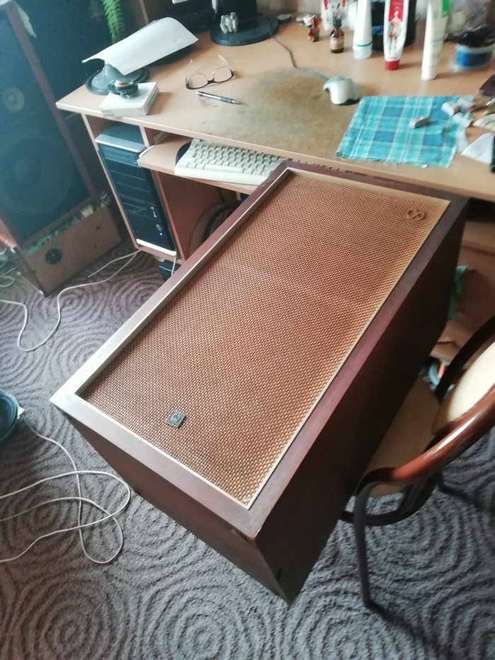

IMG_20230212_154955.jpg IMG_20230212_155804.jpg IMG_20230212_155150.jpg IMG_20230212_155157.jpg IMG_20230212_155757.jpg IMG_20230212_160131.jpg IMG_20230212_161131.jpg IMG_20230212_161917.jpg

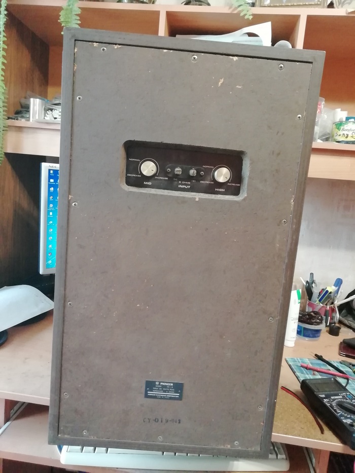

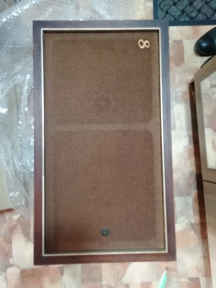

Корпуса в хорошем состоянии. Требуется лишь незначительной воздействие на поверхность. Это на первый взгляд.

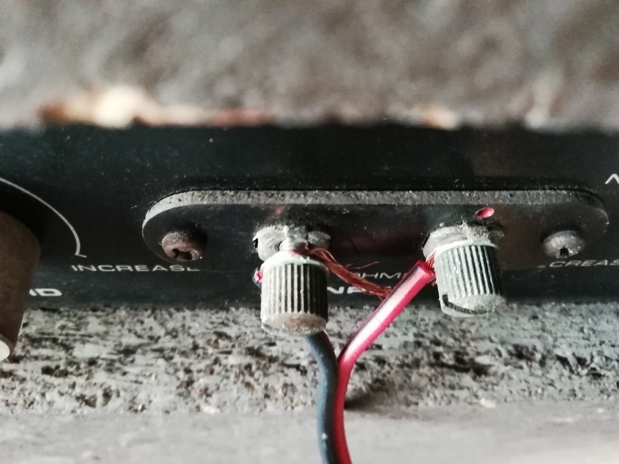

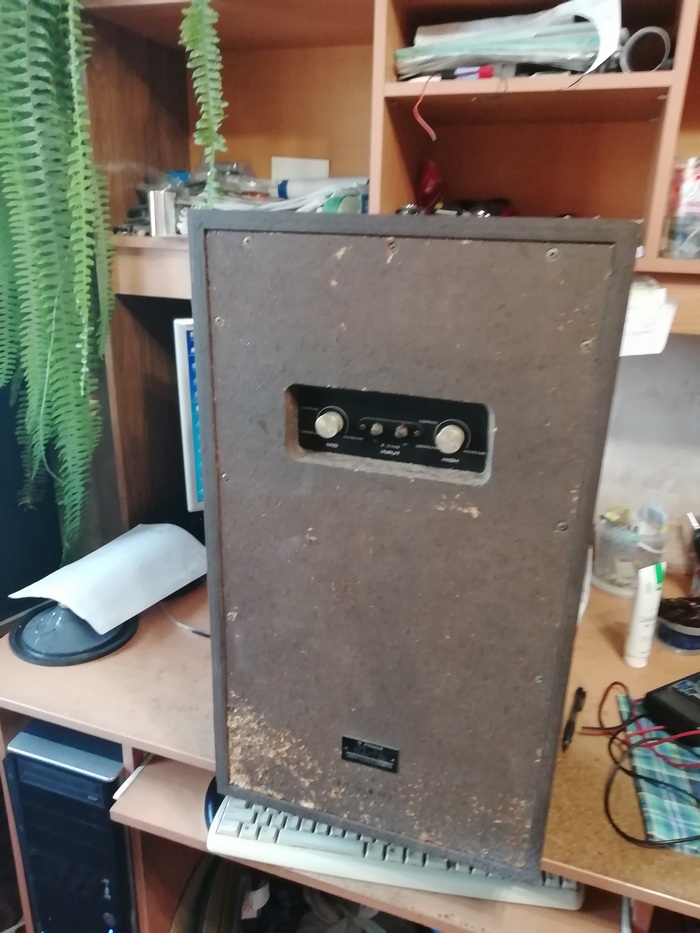

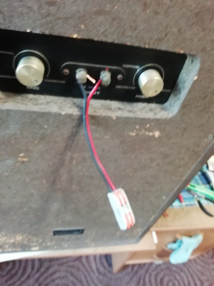

Контактные поверхности "терминалов" в том ещё состоянии
В каком-то мутном и трудноудалимом окисле. Ревизия ещё предстоит. Они ко всему прочему ещё и неудобные в плане помещения в них проводов. Зачистил с двух сторон отрезки проводов, Одну сторону закрепил в терминалах,
другую сторону в контактную колодку
Re, что в колодке, что на контактах терминалов равно 7,1 ома у обеих колонок. Подключил к освободившемуся проводу эту пару АС. Включил музон.
На первый ух - акустика слегка темновата по звучанию в отличии от моих колонок.
По ходу реализации ревизионных действий в отношении этих Пинеров, информация будет пополняться.
Пишу и понимаю, что в общем и целом звучат колоночки даже совсем не плохо. Я бы даже сказал.... Сколько они интересно стояли без воздействия?

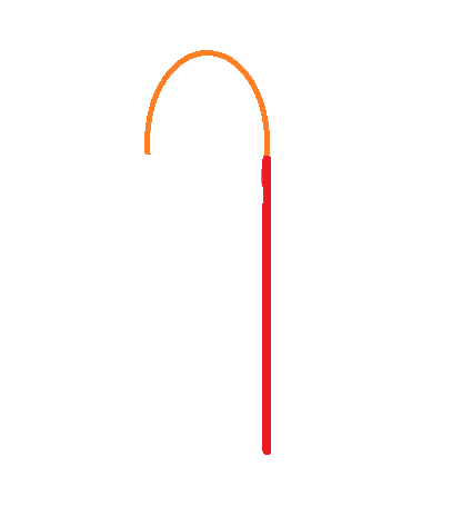

Винты на колонках ,под клеммы - лопатки.
Я вот так провода делаю и закрепляю в них.
    55.1 KB · Просмотры: 148
    5.6 KB · Просмотры: 170

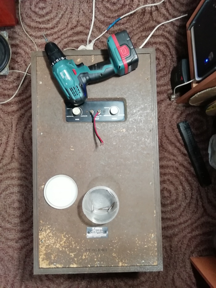

Если мне удастся вычистить родные, то я их и оставлю. Если нет - установлю современные. Есть пружинные, есть и обычные.
Но хочется стоковые. Попробую в преобразователе ржавчины.
Дремелем их,и насадкой кордщёткой металлической.Вычистит всё.
Откислоть их средством ортофосфорной или утёнком на базе соляной и будут как у кота блестеть.

Начну с преобразователя на основе ортофосфорной кислоты. Из всего предложенного, наиболее доступна на данный момент именно она.
есть два вида преобразователей, требующих смывки водой и не требующих, лучше не требующих, иначе нужно после смывки и сушки сразу защитный слой наносить

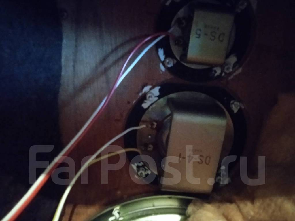

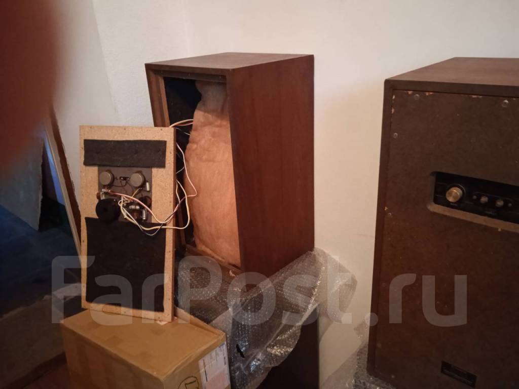

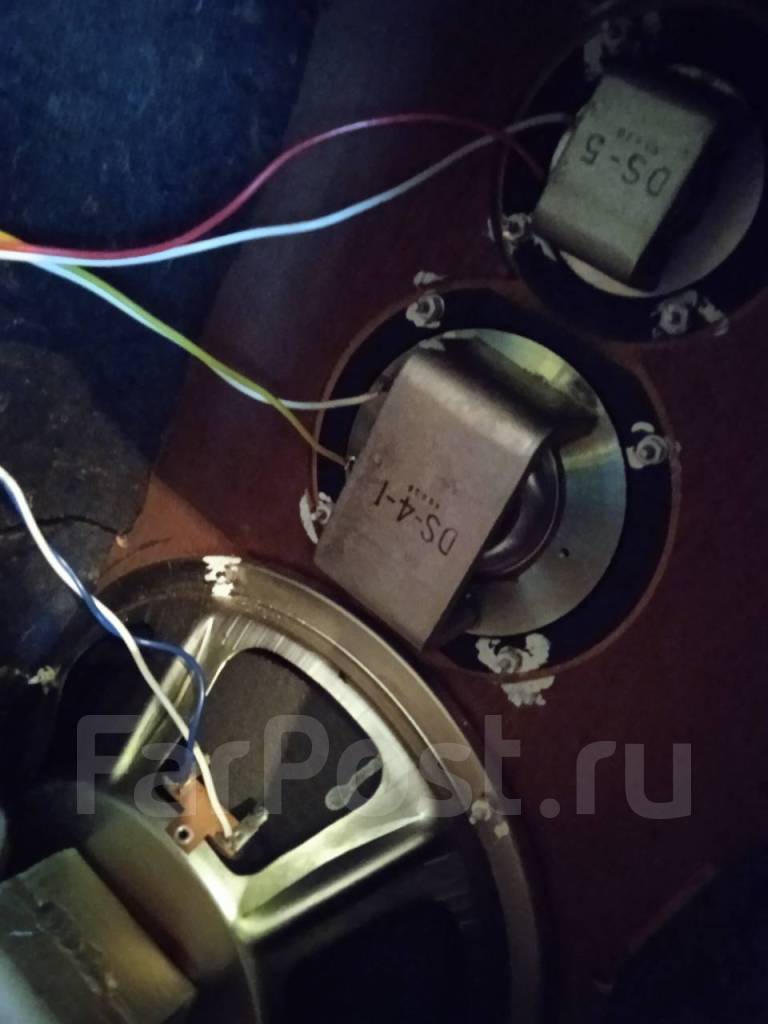

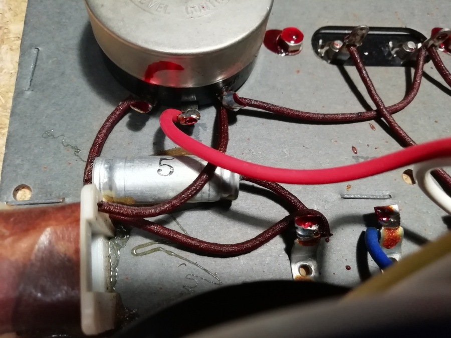

Не вынесла душа поэта... Вскрыл одну из АС
Для начала заменил бы все ёмкости
Пока их не проверю - даже искать не буду замену. Фильтр собран на картонке навесным монтажом на гребёнке своими выводами
IMG_20230213_191906.jpg IMG_20230213_191912.jpg IMG_20230213_191917.jpg IMG_20230213_191920.jpg IMG_20230213_191923.jpg IMG_20230213_191933.jpg
Топография легко читается и на сто процентов совпадает со схемой. Маркировка элементов тоже. Регуляторы L-Pad фирменные, пионеровские. Вопрос насколько данные элементов совпадают с указанными?

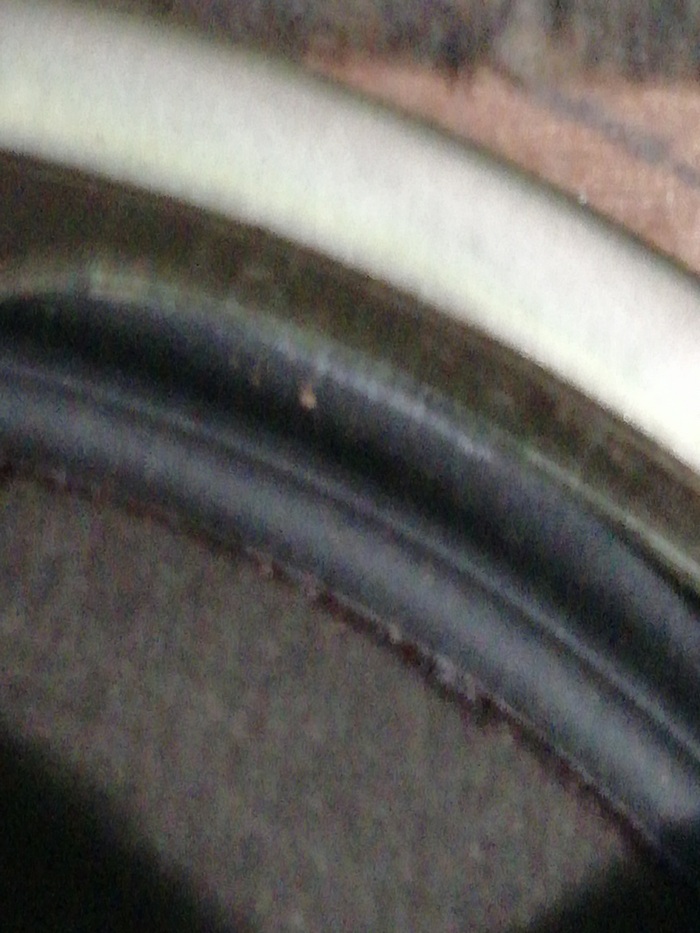

НЧ динамик стоковый.
Два полутора наружу тканевого подвеса. На ощупь жестковат, но не стекло. Вытащу увижу.

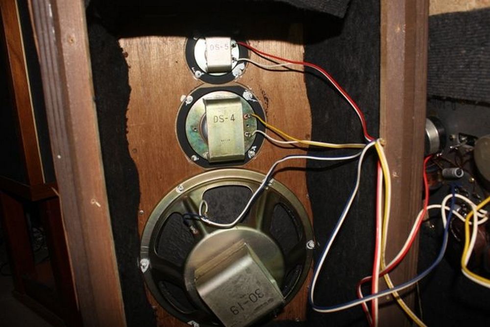

По схеме НЧ динамик в противофазе, в данном исполнении в фазе (+) к (+)
СЧ - стоковый.
ВЧ - стоковый.
Ни один из динамиков не откручивался не отпаивался. Все динамики исправны.
глянул бы провода,
Провода от фильтра до динамиков как будто только с бобины отмотали и они сечением не мене 2,5 мм кв. Все три пары одной длины миллиметров под 700 длиной.
Пока всё.
