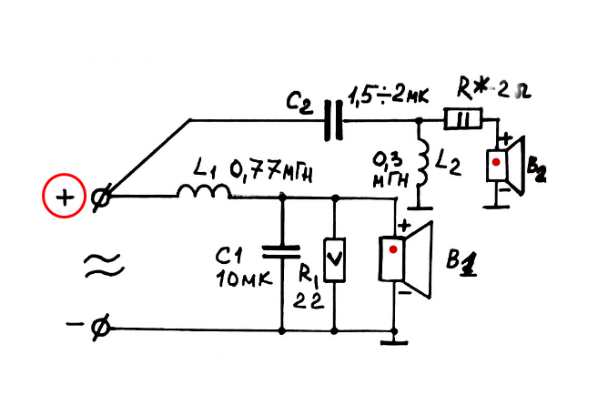

Схема двух полоски от Салтыкова подходит к многим динамикам.
НЧ: 4 ом
ВЧ: 8 ом

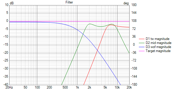

Это при смене порядка вч фильтра:
Вот на такие изменения в фильтре
Некий симулятор показал
Поэтому я и спрашивал про фазировку ВЧ головки.

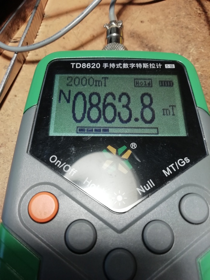

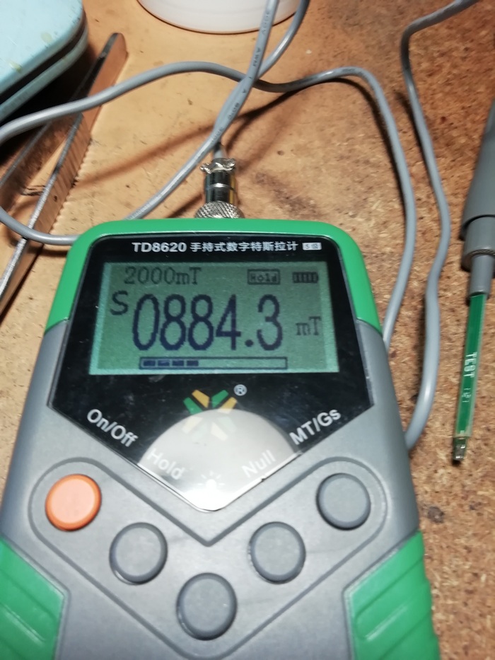

Индукция в зазоре данной СЧ головки, в разных местах зазора так же несколько различна

Разница в показаниях - максимальная по всему кольцу зазора?
МС скобообразная, по линии скобы индукция по-идее должна быть больше, чем где скобы нет.
С такими ВЧ и СЧ головками не менял бы порядок фильтров с третьего на первый, и даже на второй.
Оставил бы как есть.
На средних громкостях на низком порядке можно нарваться на слышимые сильные искажения. Но хозяин-барин.
Примерно так и есть. Переход в зазорах плавный от малого к большему. Я взял крайние точки.
Интересно будет набирать статистику по ходу работ, по скобоообразным МС и распределению индукции в зазоре. В данном случае разница в индукции небольшая, всего 2,4 %.
Т.е. скобообразные МС вполне имеют право на жизнь в высококачественных системах.
Есть смысл оставлять верхний фланец круглым, при проектировании такой МС с нуля.
Отверстия-то ладно. Дело в скобе-магнитопроводе. Разный путь силовых линий там где она есть, и там где скоба не примыкает к верхнему фланцу.

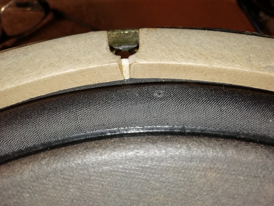

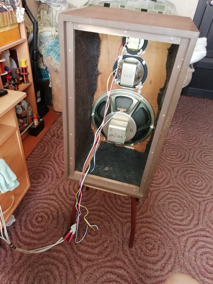

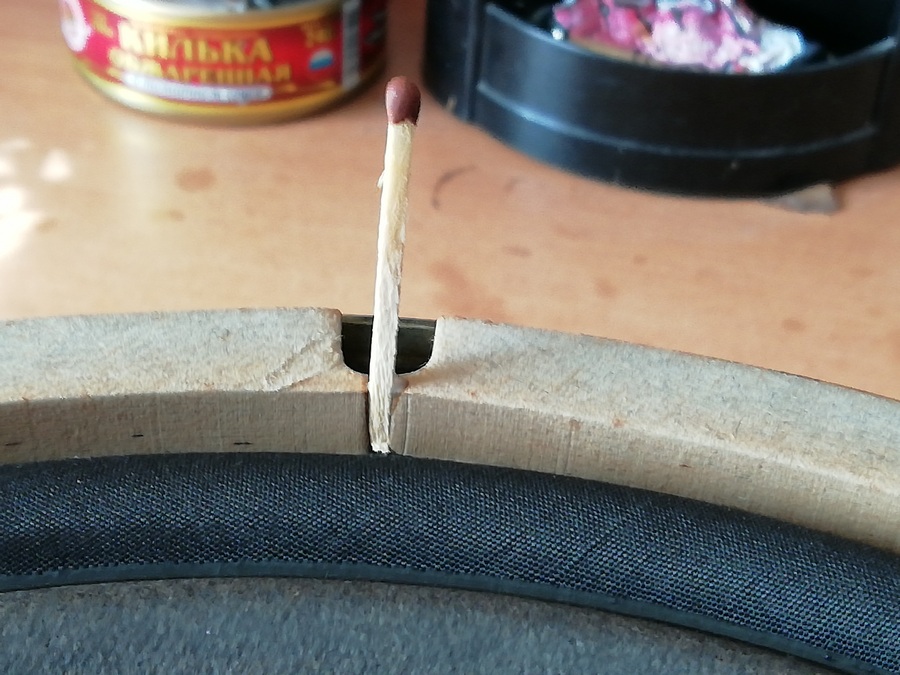

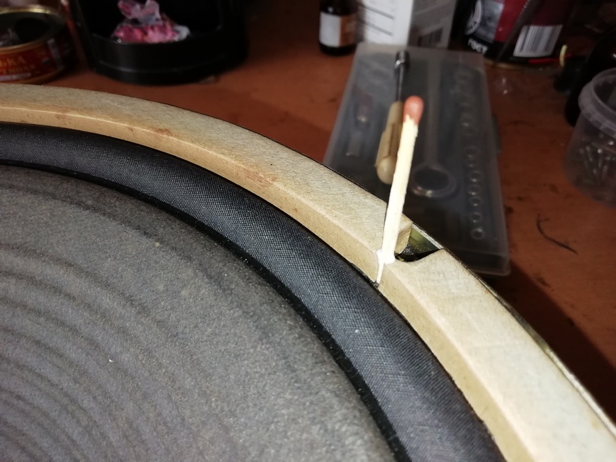

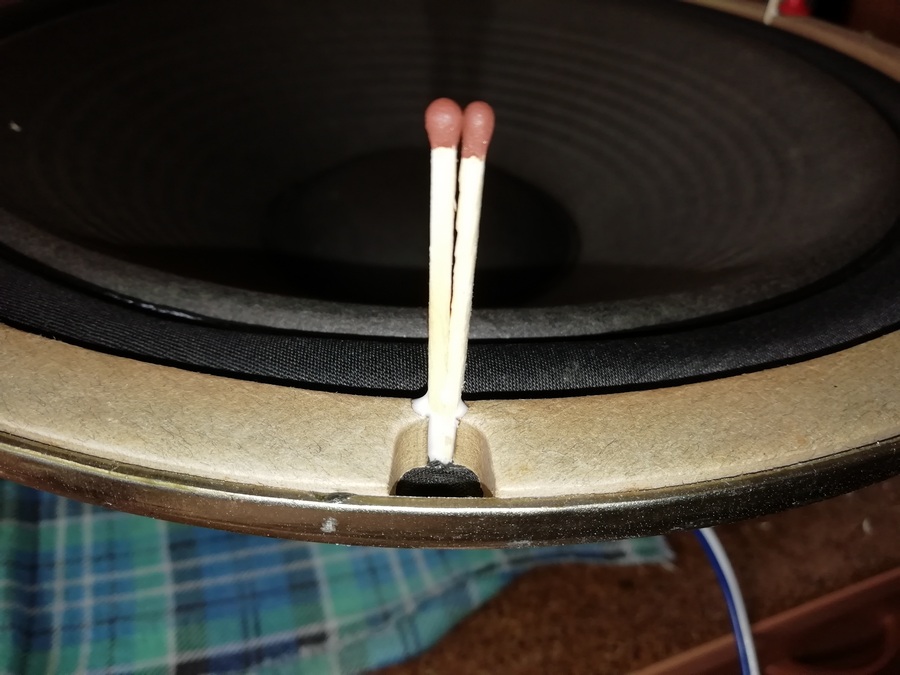

В этот выходной сподобился.

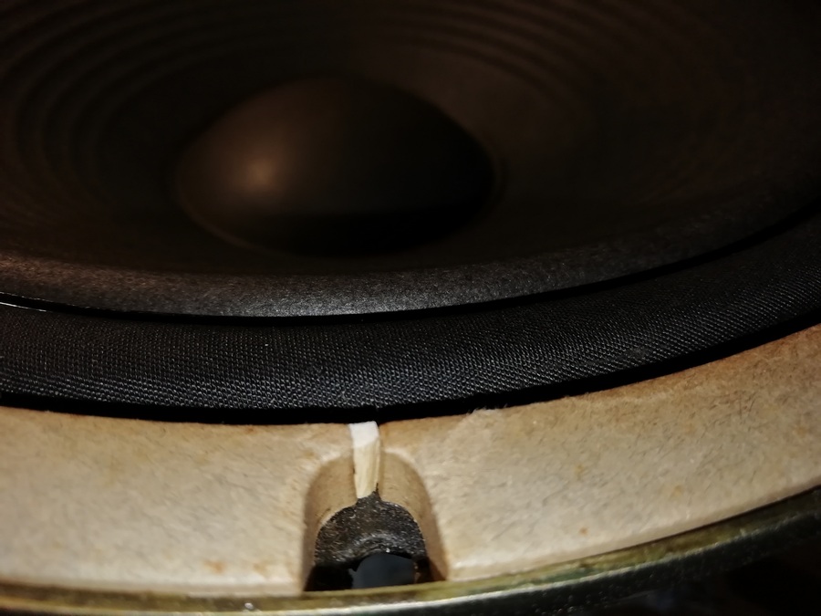

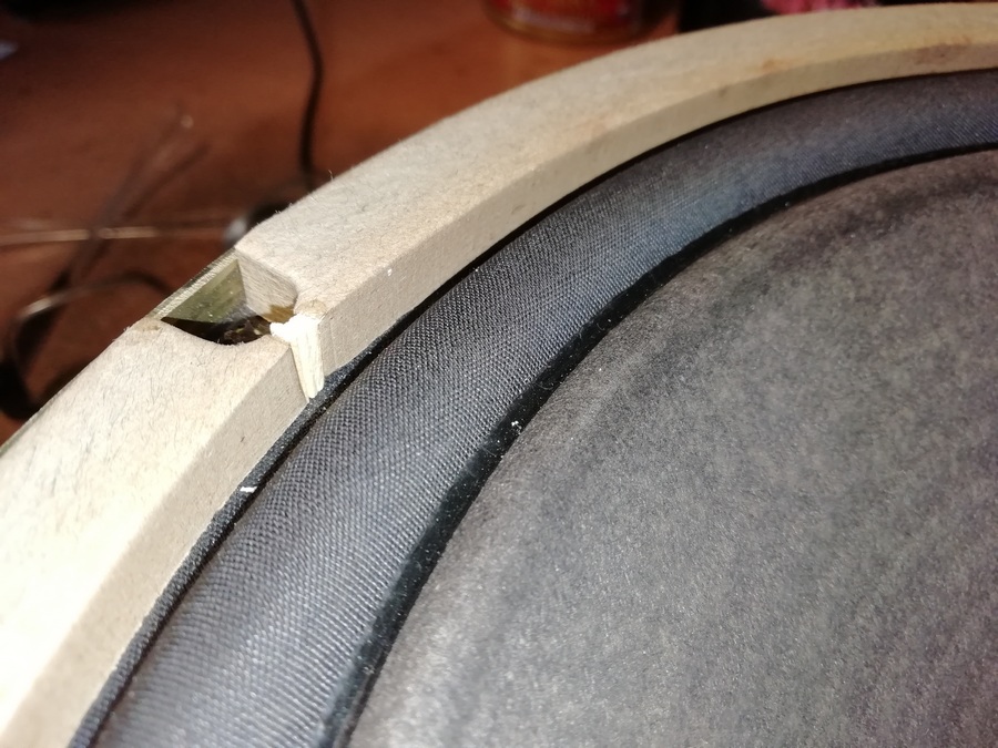

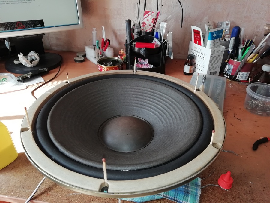

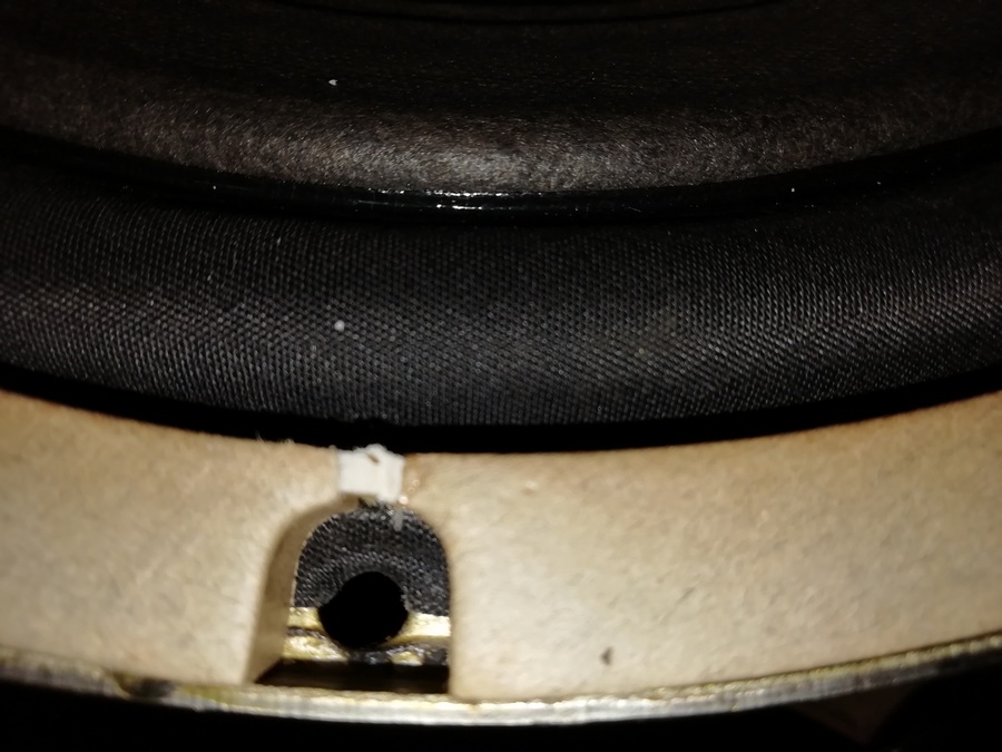

Перво-наперво, заделал щели между бумажными секторами-уплотнителями. Обычными спичками и клеем ПВА
IMG_20230326_122333.jpg IMG_20230326_122340.jpg IMG_20230326_122354.jpg IMG_20230326_122403.jpg IMG_20230326_123134.jpg IMG_20230326_123157.jpg
После схватывания клея, спички срезал обычным канцелярским ножом заподлицо с уплотнителями
IMG_20230326_161154.jpg IMG_20230326_161200.jpg IMG_20230326_161205.jpg IMG_20230326_161553.jpg IMG_20230326_161601.jpg IMG_20230326_161610.jpg

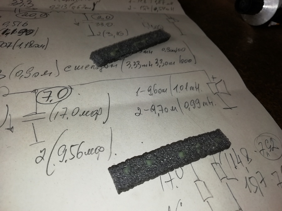

Все отверстия для крепления задней стенки так же уплотнил спичками и клеем ПВА. Несколько позволяли шурупам вращаться свободно

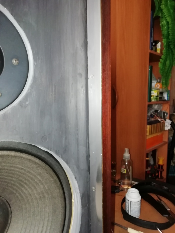

Металлическую обечайку с фронтальной стороны акустики промыл до возможного блеска котовых яиц.
Тот уплотнитель, который был приклеен ранее, оторвал и приклеил другой. Более тонкий. По очереди прикрутил все динамики в оба корпуса

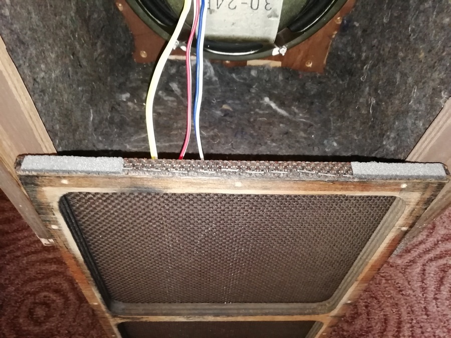

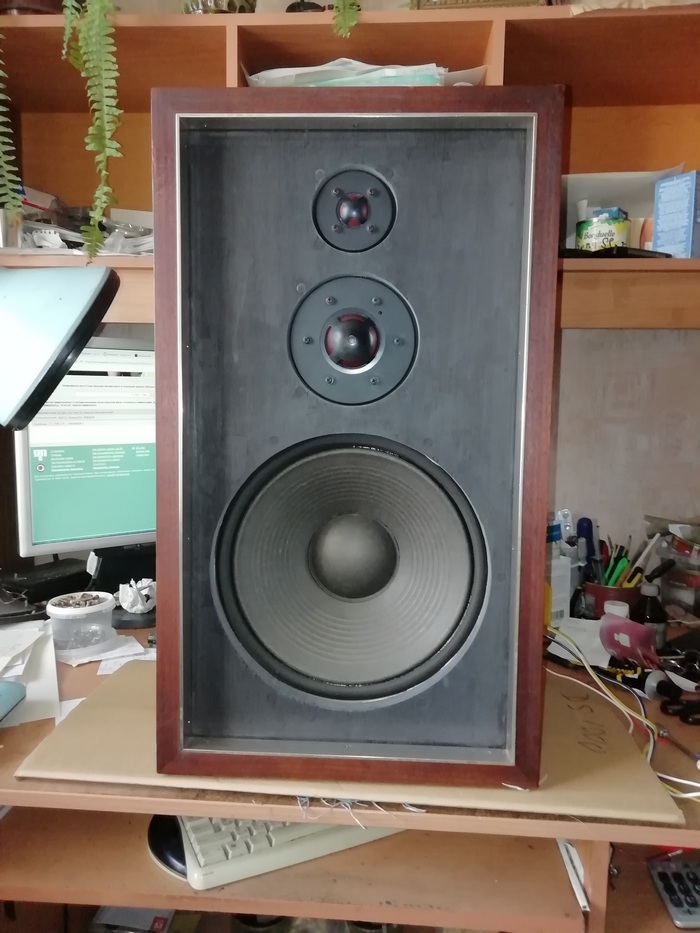

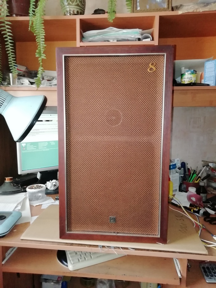

Примерил рамку-гриль
Придётся на их верхние части приклеить тонкие полоски крупноячеистого поролона или пенополиэтилена. Тогда рамки будут стоять насмерть. Как пуговицы!

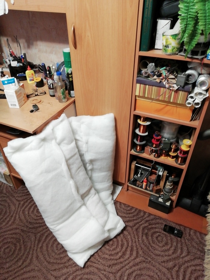

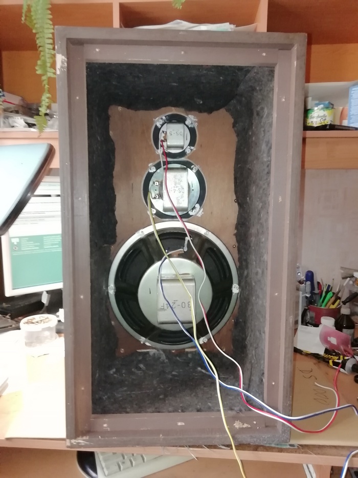

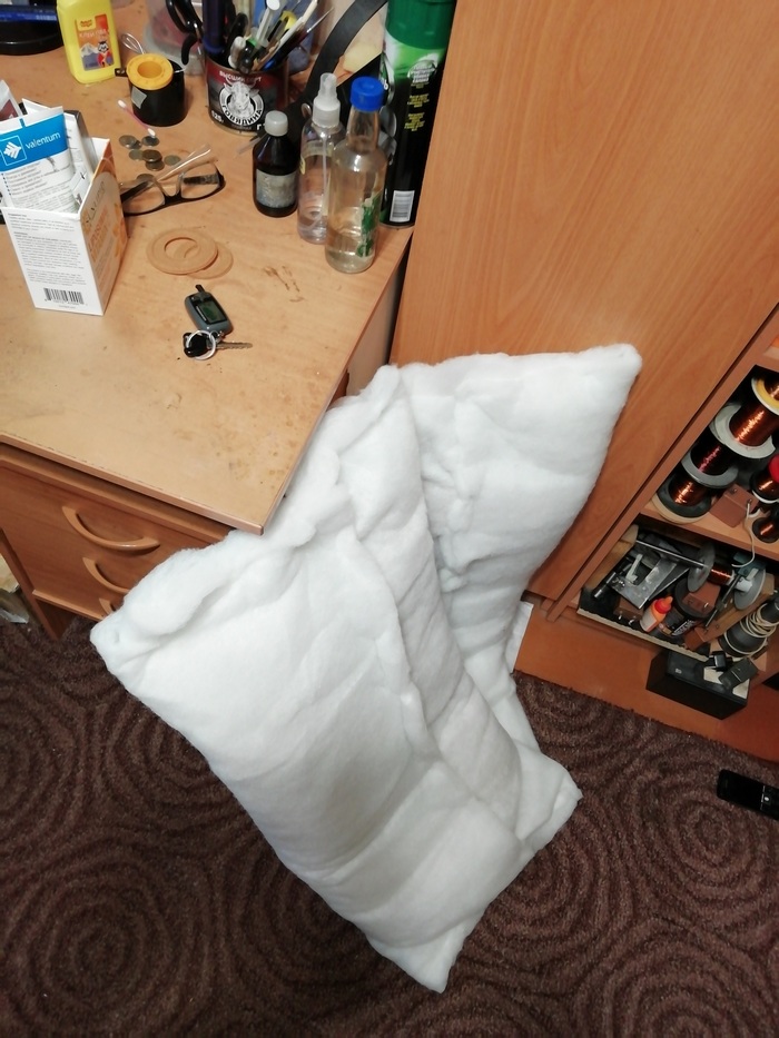

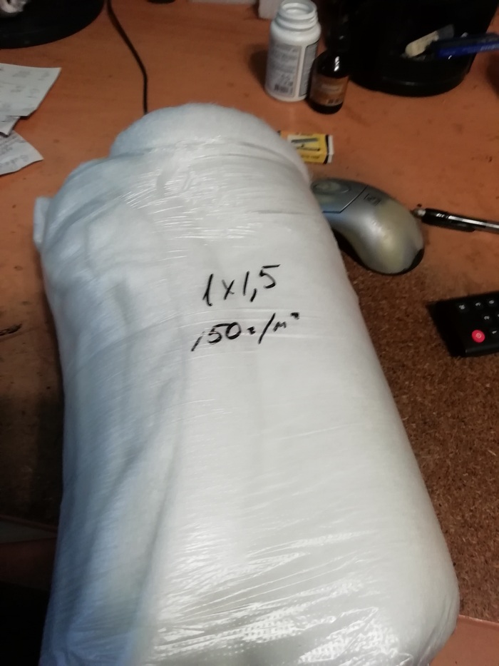

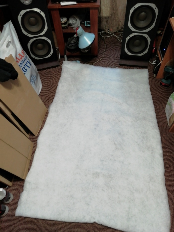

На той неделе увидел в витрине магазина "Марья Искусница" упакованный в мешочки отрезки синтепона. Зашёл и купил два рахзмером 1,0 х1,5 метра и плотностью 150 гр/м.кв.

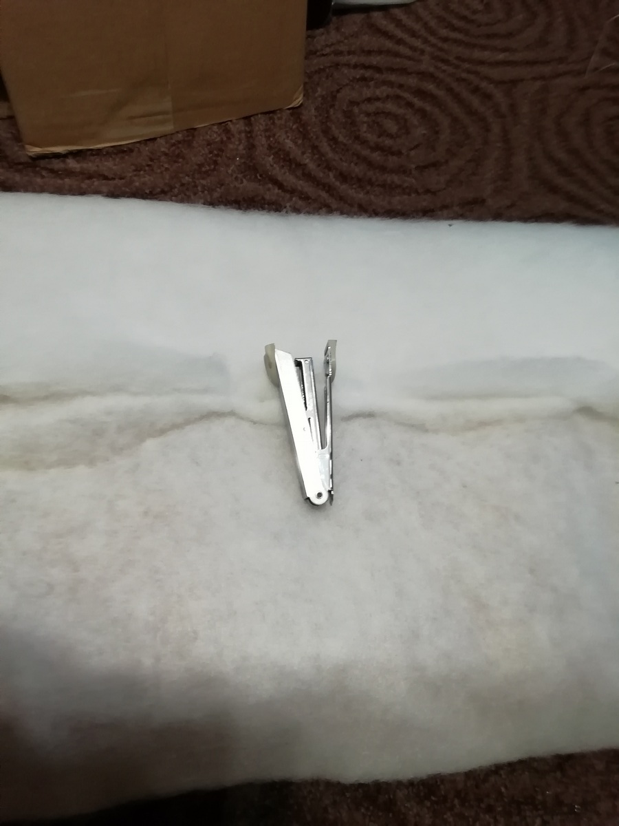

Расстелил один из кусков на пол
Достал из пакета одну часть (для одной АС) минваты

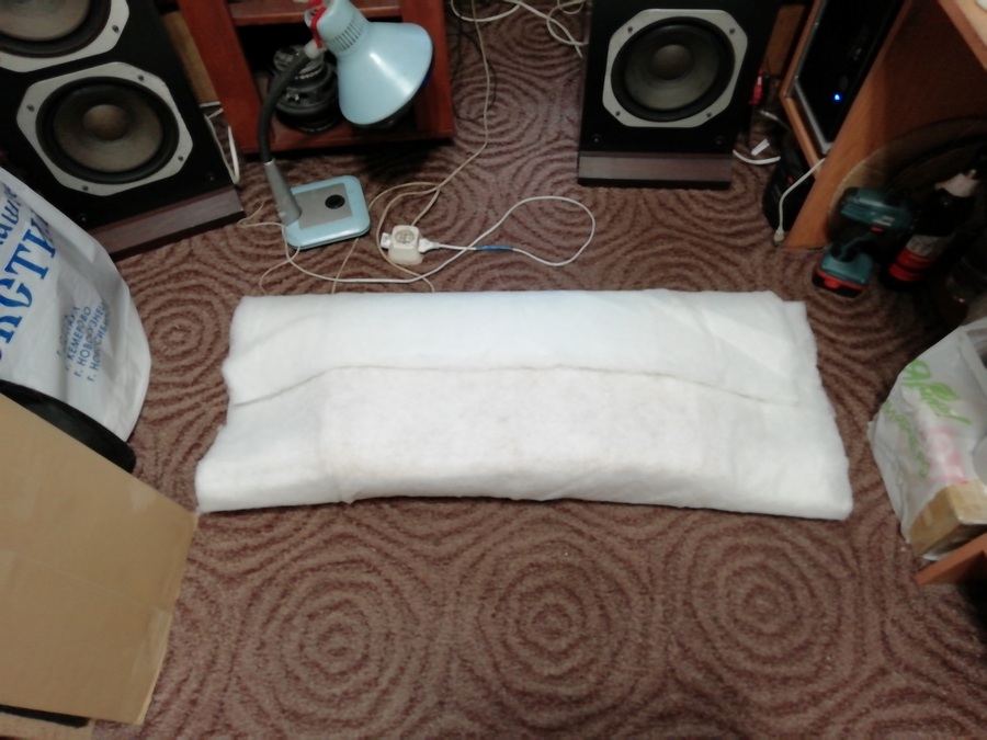

Закрутил в плоский рулон
и обычным степлером скрепил торцы и длинную часть синтепона
И готовые
Прибрал. Скоро будут в корпусах Пионеров.

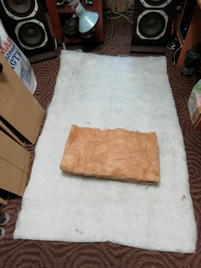

Минвата в строительном пропала?
Наверное есть, но она мне неинтересна. Как-то раз покупал специально для акустики несколько упаковок - не понравилась. Отдал товарищу на утепление ворот гаража. Не нравится и по сей день.
Эту, пионеровскую, хотел в марлю завернуть, но попался синтепон.
Так как при предварительном прослушивании, до разборки акустики, как бы ощущался недостаток звукопоглотителя (влияние фильтра пока исключаю), то и клюнул на синтепон.
Никогда не поздно минватовые маты выдернуть из синтепона.
По-идее, многослойный поглотитель работает лучше однородного.
Заготовил немного плит из базальтового ультратонкого волокна. Измерения покажут, как работает.
Естественно, минерально-волоконные только для ЗЯ.
В ФИ вату, синтепон, или что-то вроде них.

Минвата работает лучше синтепона, если положим в одинаковом количестве заполнив 50% ящик то минвата на порядок эффективнее, на трубе есть тест поглотителей.

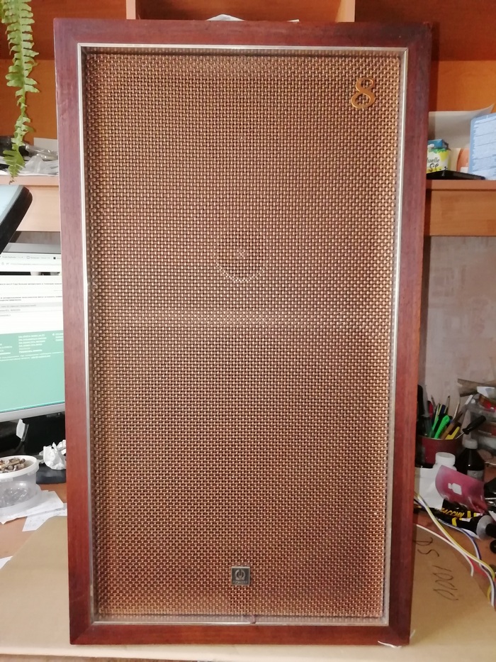

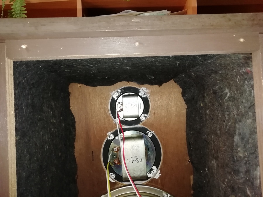

Вчера нашлось время. Приклеил дополнительные прокладки на сетки-грили
Теперь эти сетки ни в коем разе не вывалятся. Встают туго. Конечно со временем прокладки подожмутся, но думается мне, что сетки будут сидеть всё так же плотно.

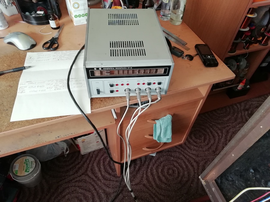

Прогнал все динамики в корпусе АС измерителем иммитанса
Сначала с сеткой-грилем, потом без неё
Третье измерение уже со звукопоглотителем.
Но без задней стенки. ВЧ/СЧ динамики фактически не изменили свои R/L, а вот НЧ динамики слегка меняли показания.
На 1000 Герцах, без сетки / с сеткой / со звукопоглотителем
№1 R = 9,4 ома / 9,6 ома / 9,5 ома. L = 0.99 mH
№2 R = 9,7 ома / 9,7 ома / 9,8 ома. L = 0.98 mH

Так пончял, на стенках заводской ватин, а весь обьем в окончательном варианте плотно заполнен одним синтепоном?
Нет, не весь. И не плотно. Внутри смесь звукопоглотителей. Родная минвата и синтепон не очень большой плотности. #106. Скручены не в натяг.
Внутренний объём орпуса, на память, 57 литров. Сколько литров занимает звукопоглотитель я не измерял. Литров может 35.
