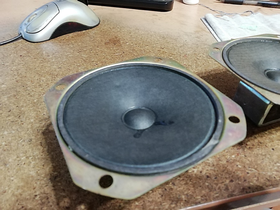

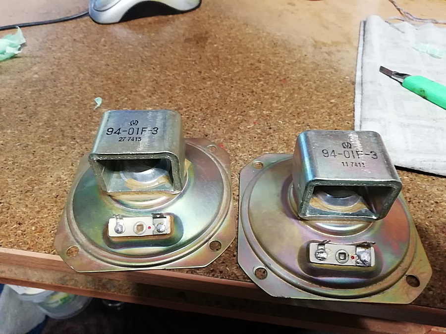

Pioneer CS-8
кобальт, КЗ витки во всех МС.
Такие МС во всех трёх динамиках. НЧ не вскрывался.
СЧ #81 / ВЧ #78. КЗ витков нет ни в одной из МС.

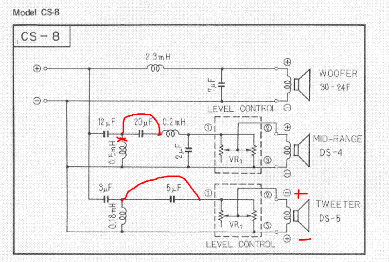

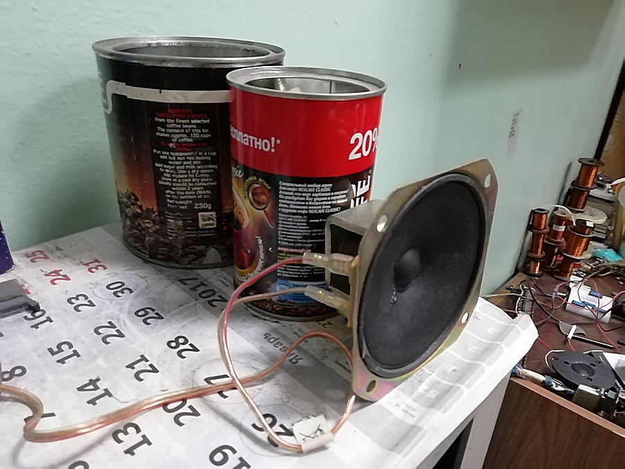

Наконец-то в субботу, ближе к вечеру, запустил я эти Пионерчики.

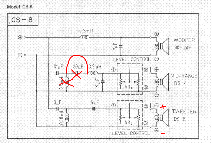

На одной из АС, а точней на левой, ничего в родном фильтре по схеме не менял. №1
Полярность подключения ВЧ головки к фильтру в реальности не совпадает с указанной на схеме. (+) к фильтру, (-) - общий. Так и оставил.

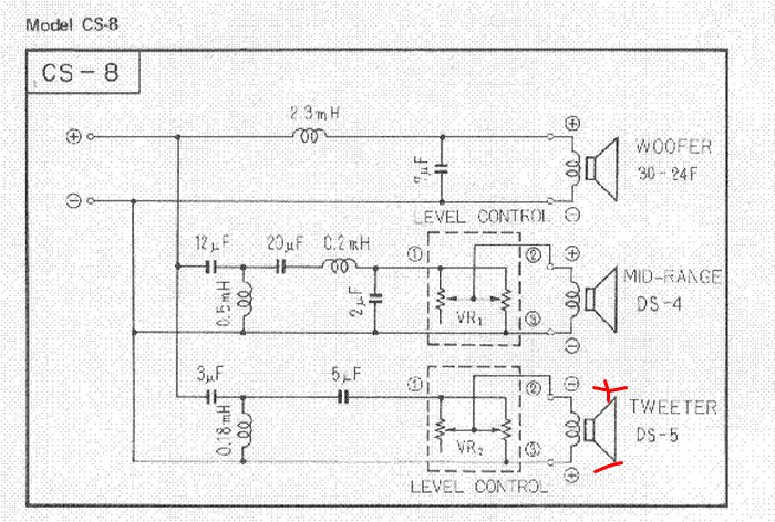

Вторая АС - правая уже с изменением. Оно такое №2

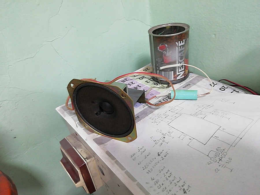

Именно такое соединение мне больше понравилось при отработке на столе. Когда задняя панель открыта взору и к ней подключены все динамики.

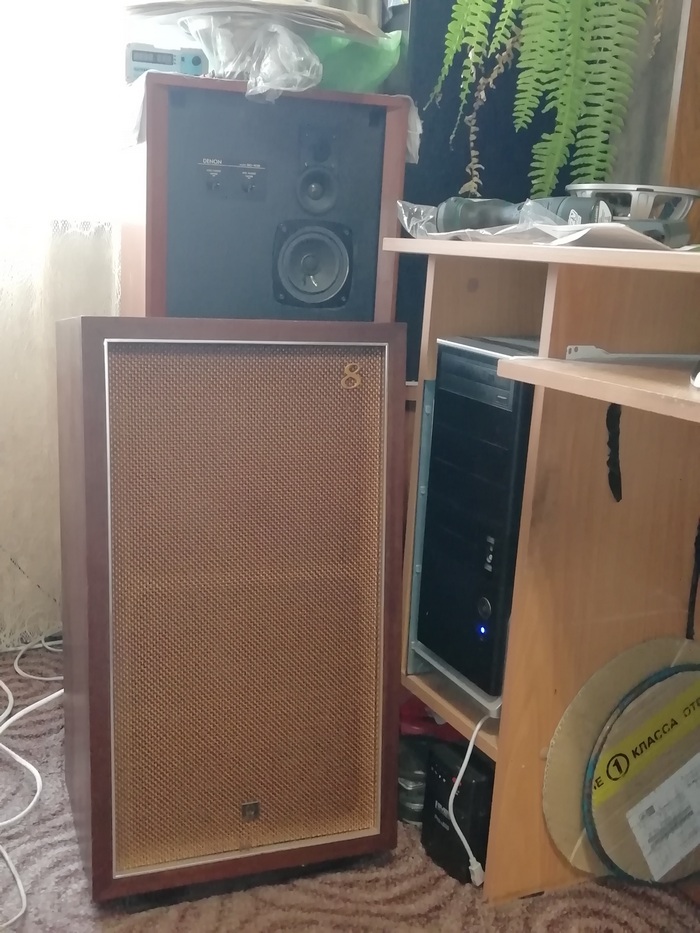

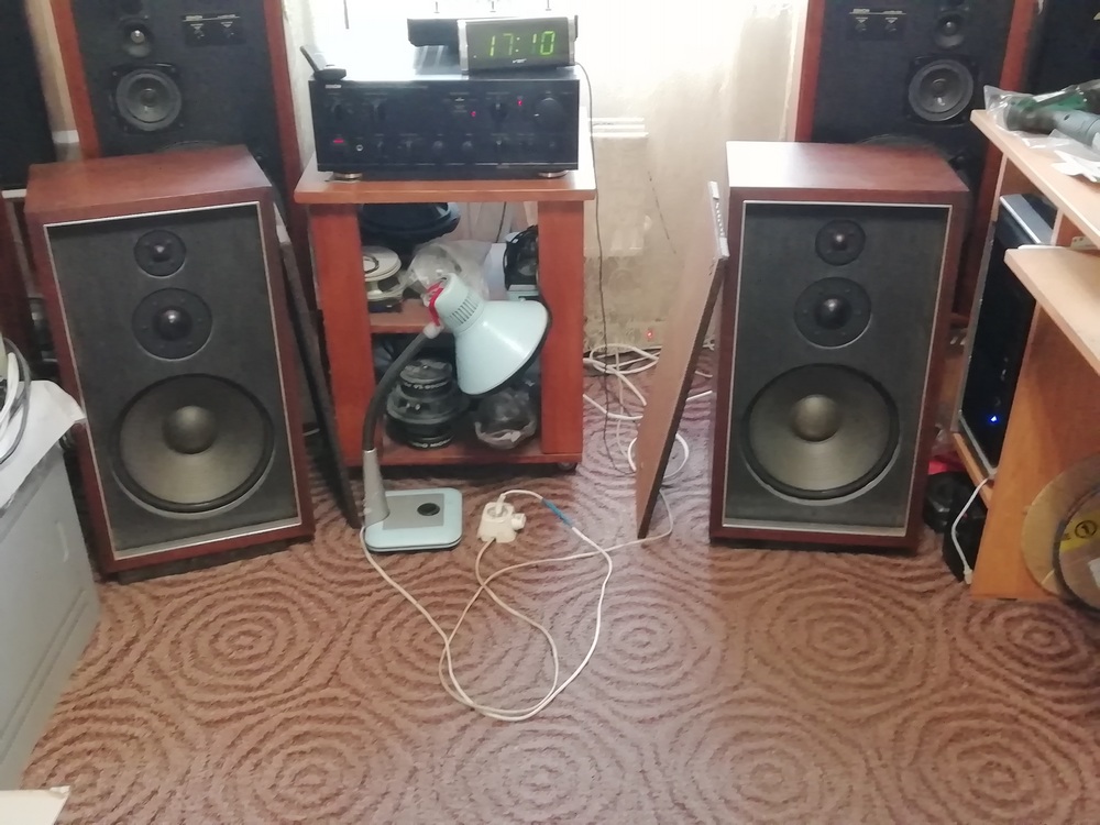

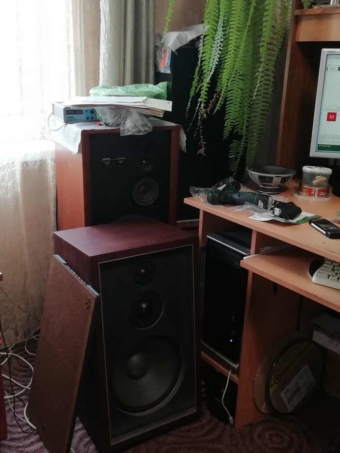

Собранная акустика расставлена
подключена и подан музыкальный сигнал. Что-то из современного кислотного джаза. С компа сигнал по цифре на усилитель. На АИМПе тембра отключены. Балансом проигрывателя поёрзал лево/право.... На правой АС на низах, стыке с СЧ вроде всё нормально, но как-то не очень. Как будто, что-то вроде небольшой ямки.
На левой АС в этой части НЧ/СЧ всё брутально. Даже чуток больше чем хотелось бы или как привык.
На правой АС верхняя середина чуть ядовитей и ВЧ кажутся надсадными.
На левой АС со стыком СЧ/ВЧ всё хорошо.
Поэтому, ещё надеясь на чудо (в смысле, что СЧ будет лучше в схеме №2). Ничего не меняя в СЧ, на ВЧ вернул стоковую схему
Вроде стало лучше. Мягче, плотней. Но левая, с заводским фильтром всё же звучала как-то более собранно. Ровней и ближе к жизни. При всём при том, на обеих АС наблюдался некий подъём в области 70....200 Герц. Хотя на правой АС (с изменённым фильтром) это выглядело не так явно как на левой АС. Это не был гул или бубнение. Просто басовая составляющая сигнала была жёстче, крепче, чем скажем на Denon SC-106. Все три АС: Самоделки, Денон и Пионеры попеременно переключались коммутатором выхода усилителя.
Когда у меня уже начала протекать крыша, я решил, что правую АС надо возвращать в такое же состояние как и левую. Т.е. к заводской схеме фильтра. Ибо нех...
родные фильтра наверно грамотные люди рассчитывали, еще на логарифмических линейках.
На правой АС все "неисправности" фильтра были устранены. Заодно, типа, "Моей попытки №5", в катушки НЧ фильтра обеих АС были вклеены заранее подобранные по длине ферритовые стержни диаметром 10,0 мм. Родную индуктивность катушек в 2,3 мГ (0,9 ома) эти отрезки поднимали до 3,3 мГ не изменяя сопротивления (0,9) ома на частотах измерения (доступные 100 и 1000 Герц).
Всё было собрано и на акустику подан музон... Лёд тронулся!
Живенько, плотно и смачно. С хорошим разделением. Без всякого наезда друг на друга по полосам, колоночки запели. Жёсткость НЧ составляющих поубавилась и в звучании АС добавилось некая мягкость.

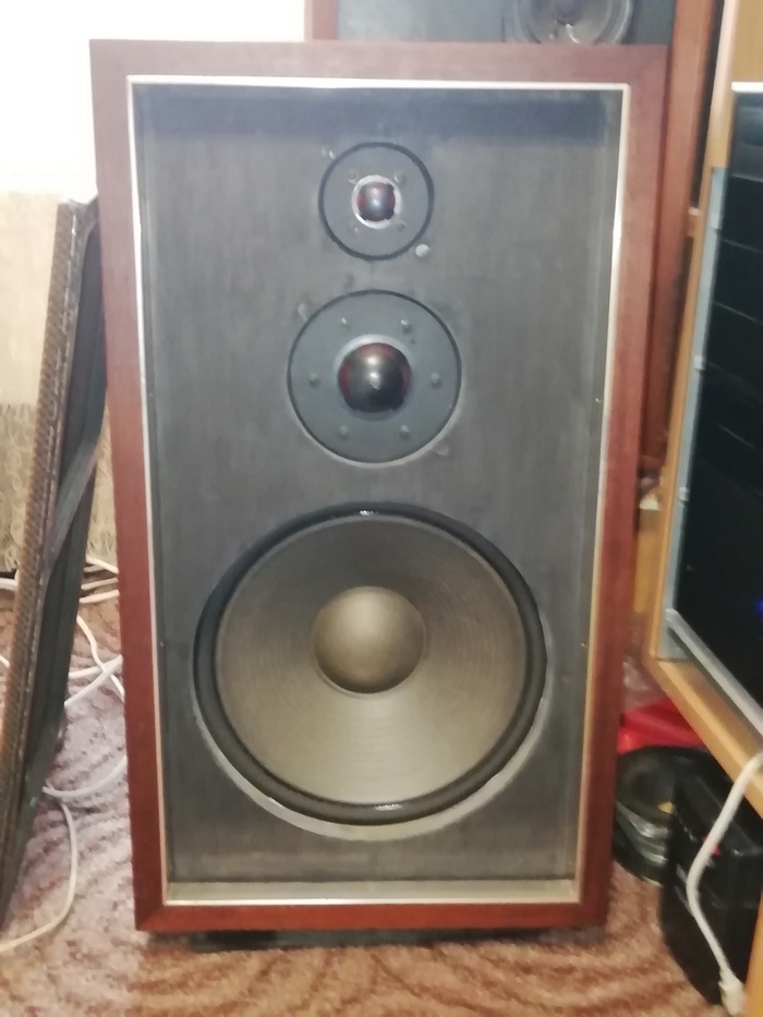

Сетки-грили
Были сняты

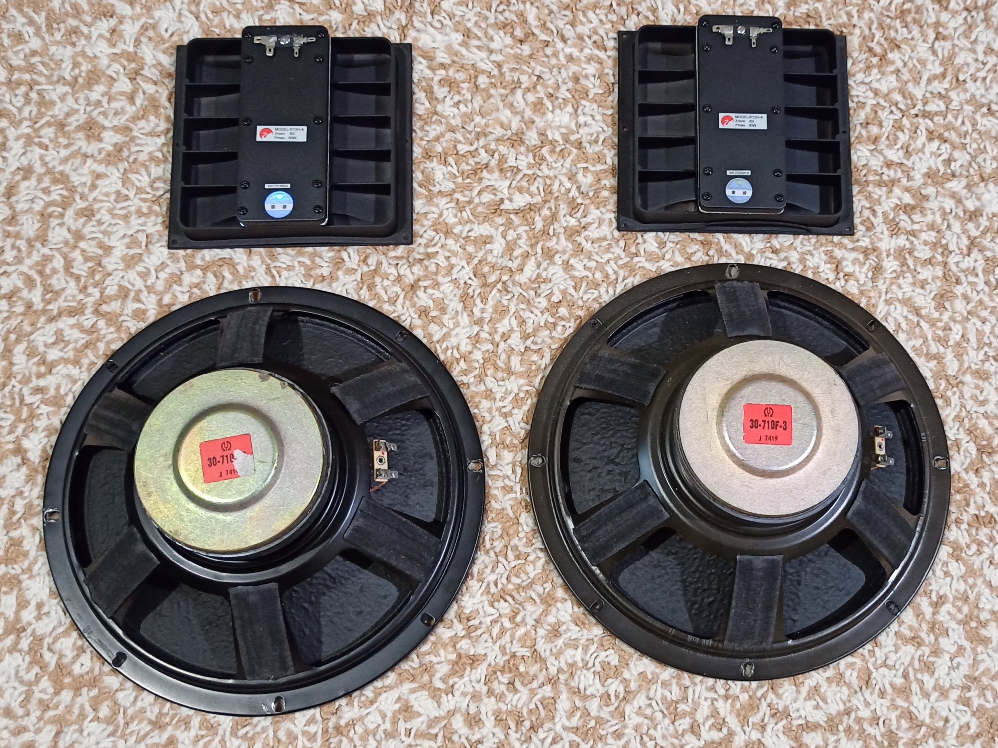

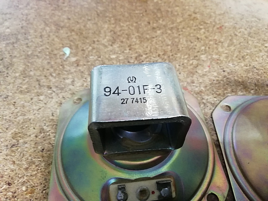

Нахлобучка, прикрывающая зазор и хвост катушки - КЗ. А она ведь во всех трех динамиках?

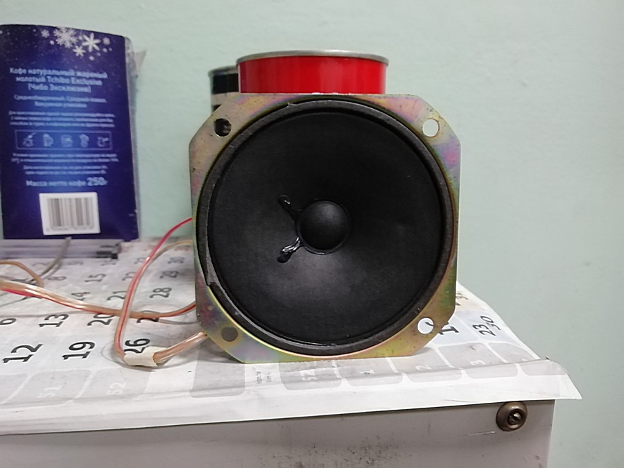

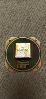

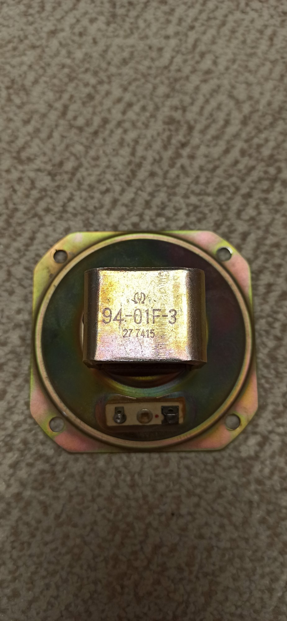

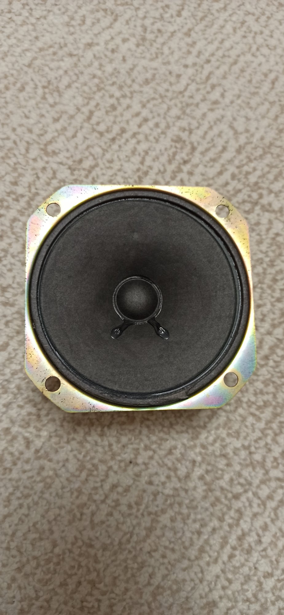

Фото НЧ динамиков от Пионер можно? В разных ракурсах.
бумажные пищалки я не очень люблю
Прибраны? Или тоже сожгли? Шучу...
Лежат. Надо?)
Попробуйте, что-то большее по объёму. Можно найти старые у звукачей. В каком-нибудь доме культуры. Хотя бы на время. Например под 15", а кним проставку под 12". Они зачастую не менее 80 литров.
Да, мне то-же советовали больше объём, у родных 51-52л, советовали на 65 литров делать и закрытый ящик.

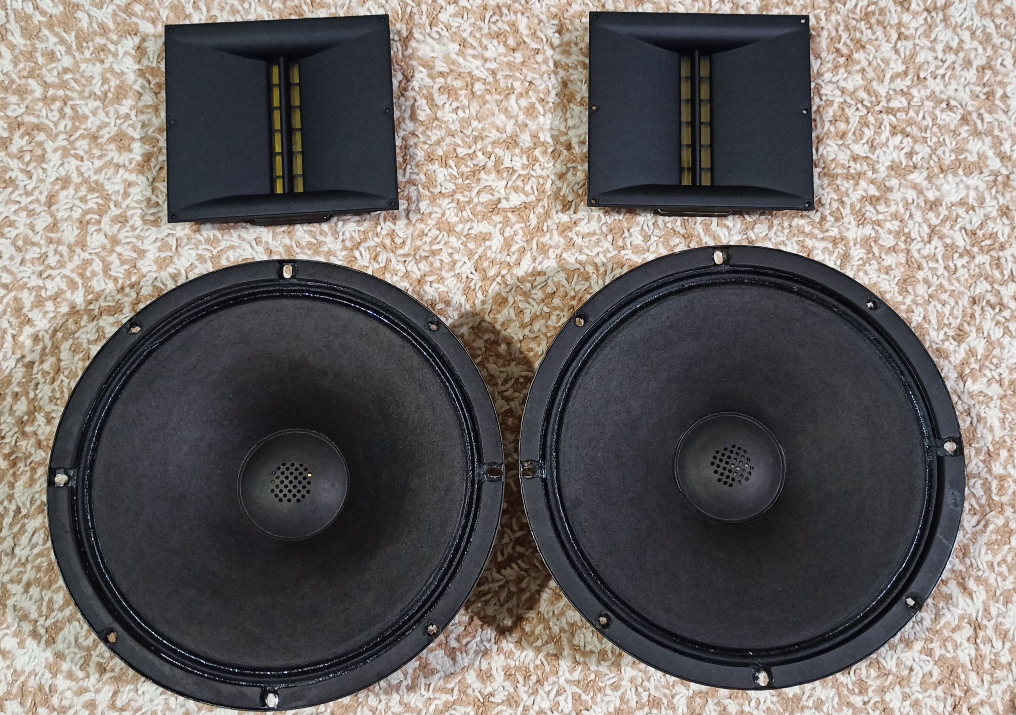

Тэкс. Подвесы бумажные. Выглядят динамики хорошо. 65 литров думаю, что маловато будет по крайней мере для начала. Не пробовали в щите с боковинами? Места достаточно в комнате?
И да. У меня как-то в голове не укладывается как могли спеться изодинамики с 12" НЧ.
На какой частоте делились в заводском исполнении и на какой частоте делили их Вы.
Нет, до щитов я ещё не добрался)
А почему Вы думаете что 65 мало? И какое оформление для них лучше, ЗЯ или ФИ? В родном исполнении производитель пишет что басс рефлекс, там действительно щель внизу. Вам приходилось их слушать?
Играли они у меня не с этими китайцами что на фото, а с ленточниками Богословского. В родном кроссовере НЧ без фильтров играет до 3кГц, ВЧ через конденсатор 4 мКф и катушку. Я тоже на НЧ ничего не цеплял, а пищалку примерно от 3-х и резал.

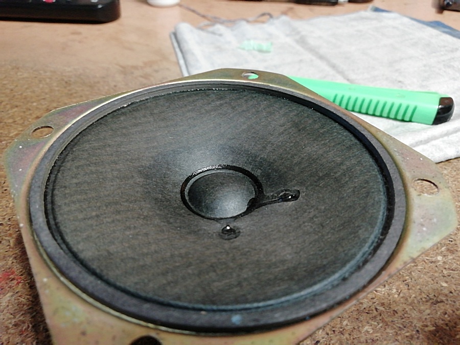

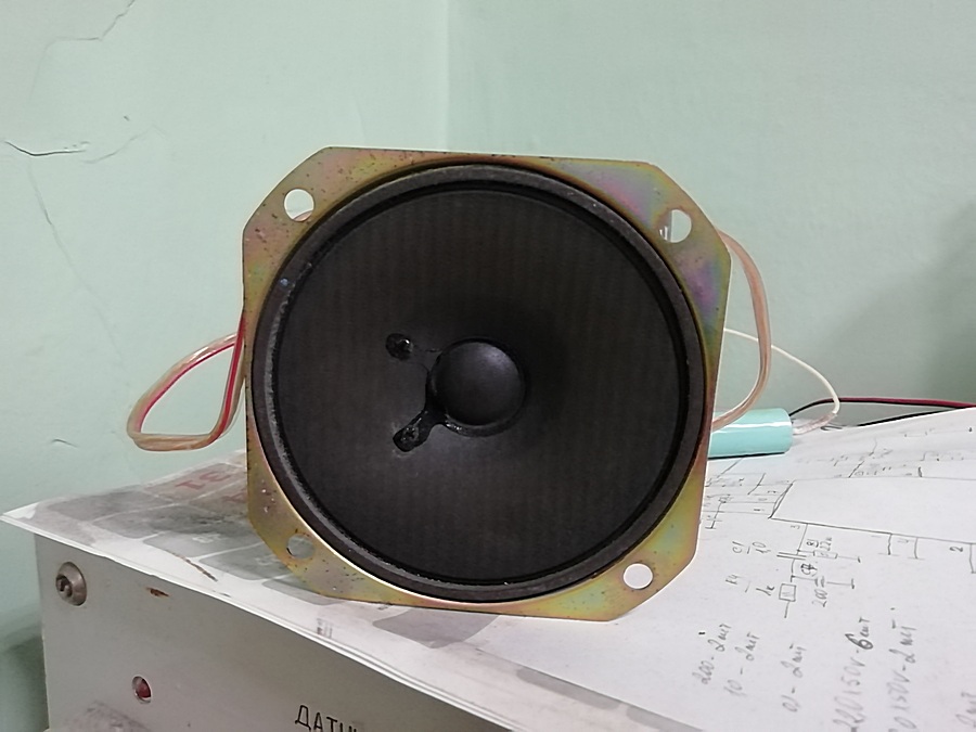

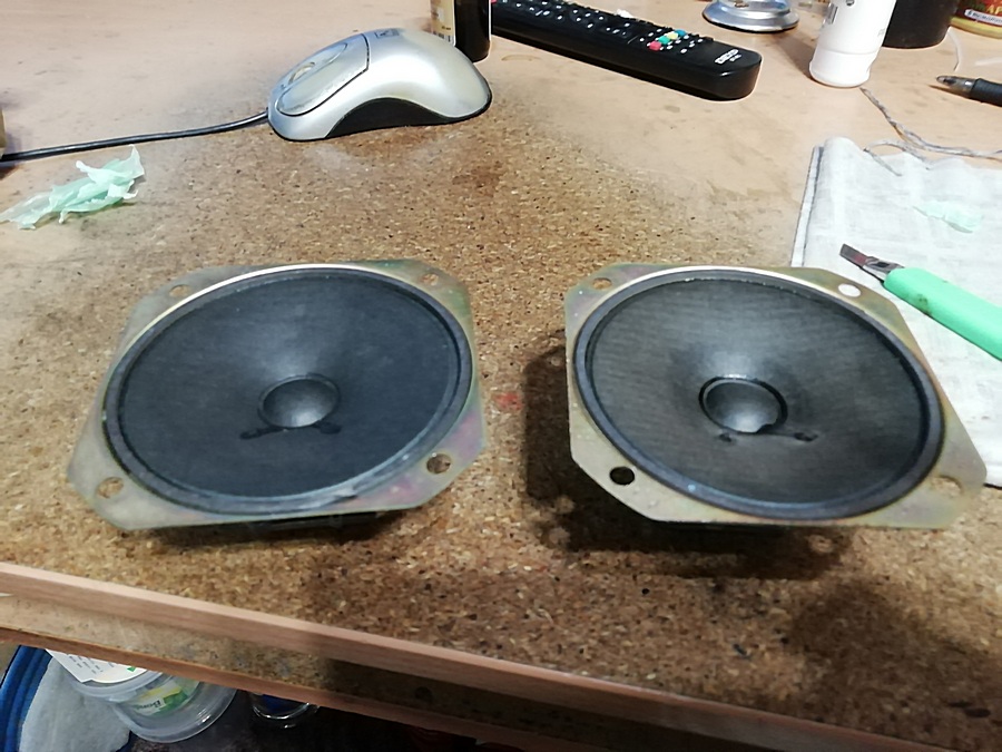

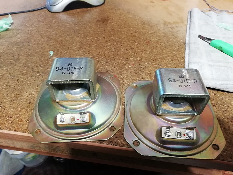

После достаточно длительного периода прослушивания подаренных пищалок от Пионер
IMG_20250117_200903.jpg IMG_20250117_200914.jpg IMG_20250117_200901.jpg IMG_20250117_200917.jpg IMG_20250117_200920.jpg
Хочется ещё раз поблагодарить от всей души Олега Владимировича за подарок. Пищалки зашли по полной.
IMG_20250120_084753.jpg IMG_20250120_084758.jpg IMG_20250120_084803.jpg IMG_20250120_084808.jpg
Они конечно же дождутся своего часа.
