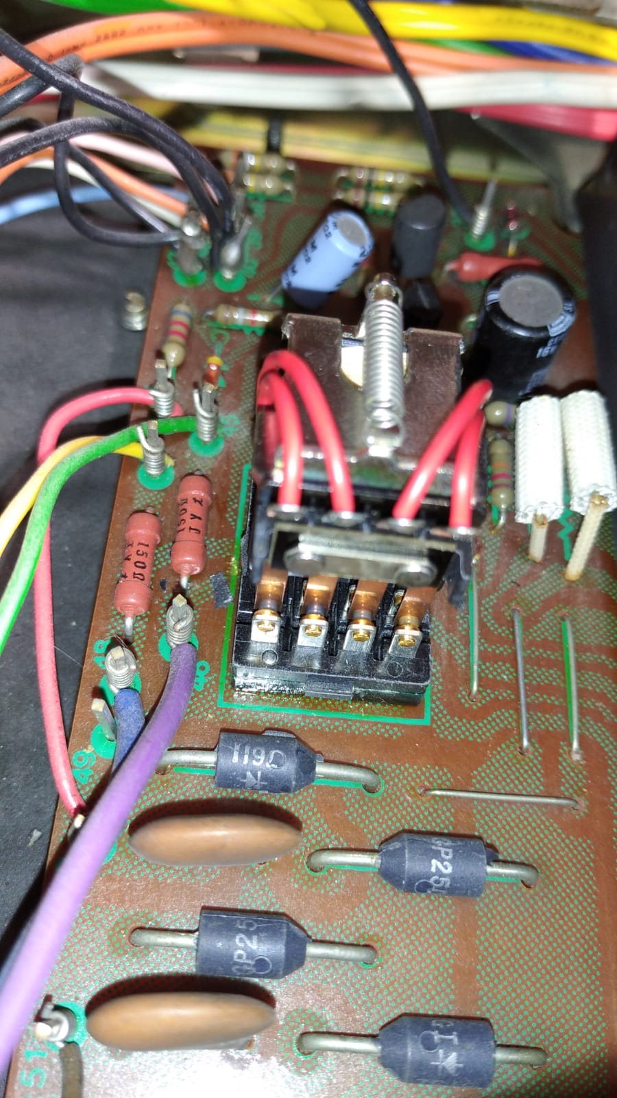

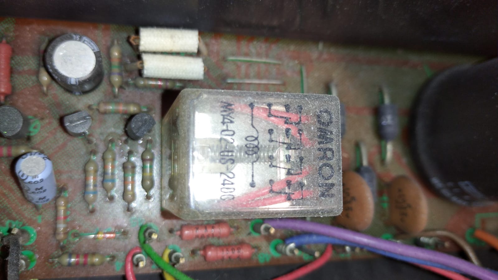

Привет всем)

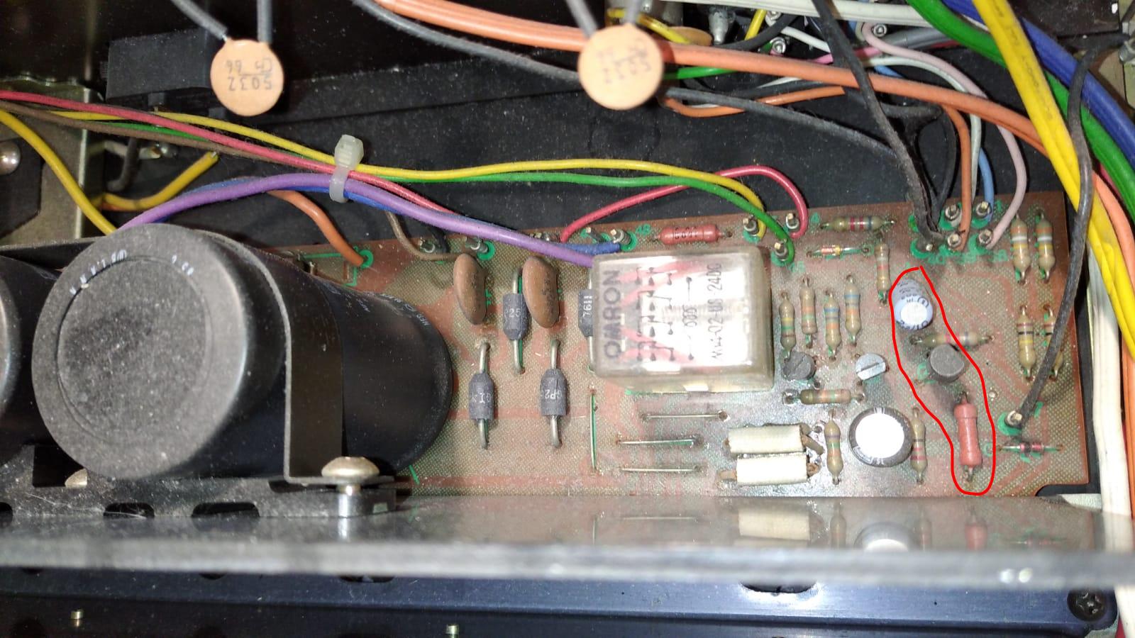

Моё недавнее приобретение тоже чутка захандрило.Не помню писал или нет,потихоньку через пару недель ,после некоторое время рабочего режима начал похрипывать левый канал.
Количество нормального режима работы сокращалось.И я отключил его.Ну,как я понял проблема с кондерами.
Судя по вскрытию,думаю так и есть.Аппарат то 75г выпуска примерно.
Часть кондеров менялась.ELNA,что есть на фото тоже не родная.Она стоит по номиналу схемы.Рядом должен стоять такой же 330мф-63в.
Но установили 330мф-50в.Дата на нём 16год.
Видно товарищ немного поработал и начал уставать.
Может и ещё что меняли на то что было,а не то что надо.
Так что буду искать схему на всякий если замена на правильный номинал ничего не даст,буду рыть дальше
По оригинальным фото потрохов можно только визуально сравнить детали и подключения по цвету проводов,кое какие номиналы,не более.
Пока ещё переставил трансформатор на работу с 220в на 240в.

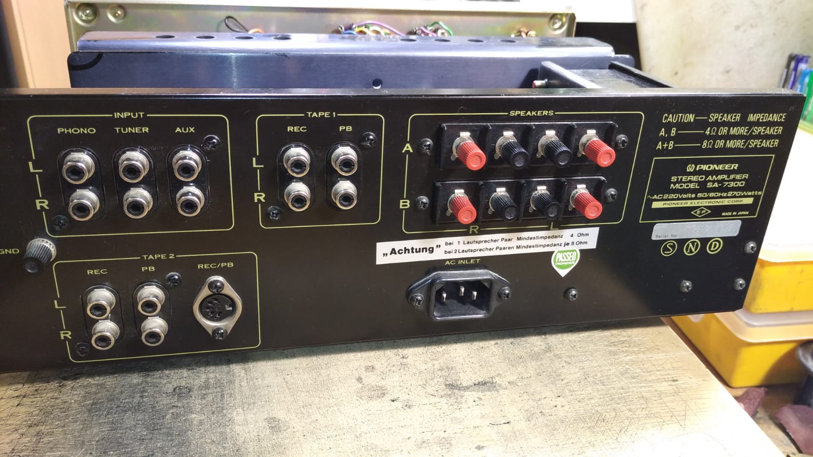

Единственно,их было пара версий точно.Один мультивольтажник,как у меня.
И ещё европейская версия,на 220.Может и ещё есть чисто Японская.Не знаю.По идее должна быть.Типа как на Пионер 8800-МК2.
Там несколько добавлено кондеров на плату,на моей их нет.Точное количество и номиналы не знаю.Примерно только.
Это так,просто для информации,может кому пригодится.

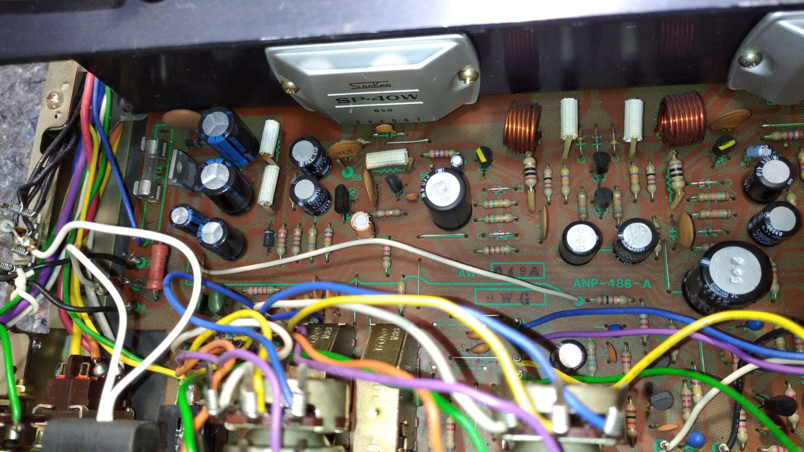

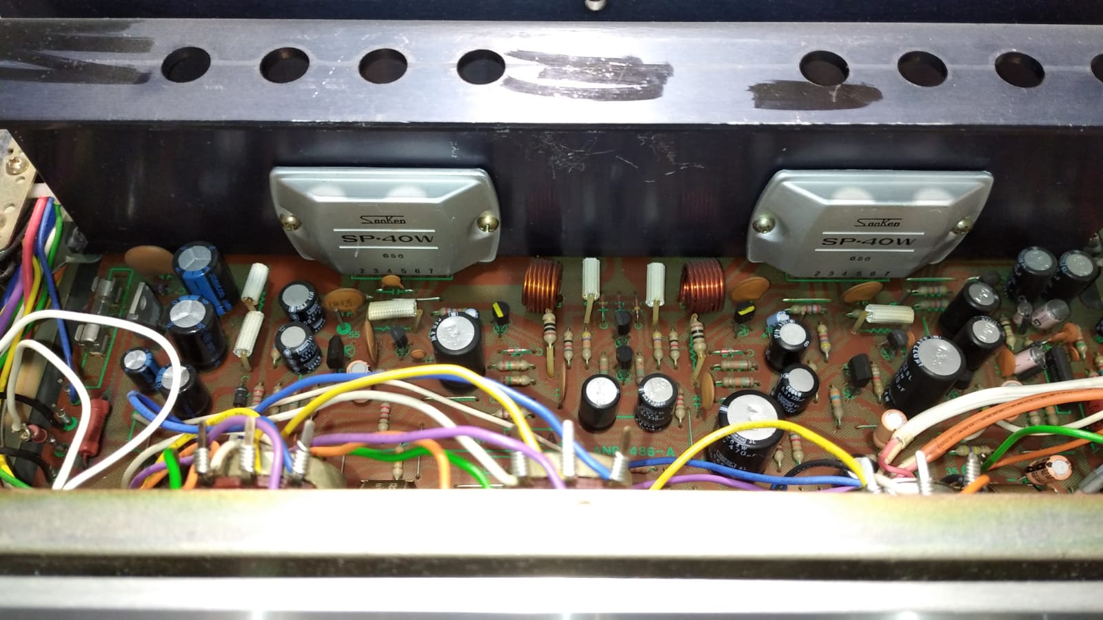

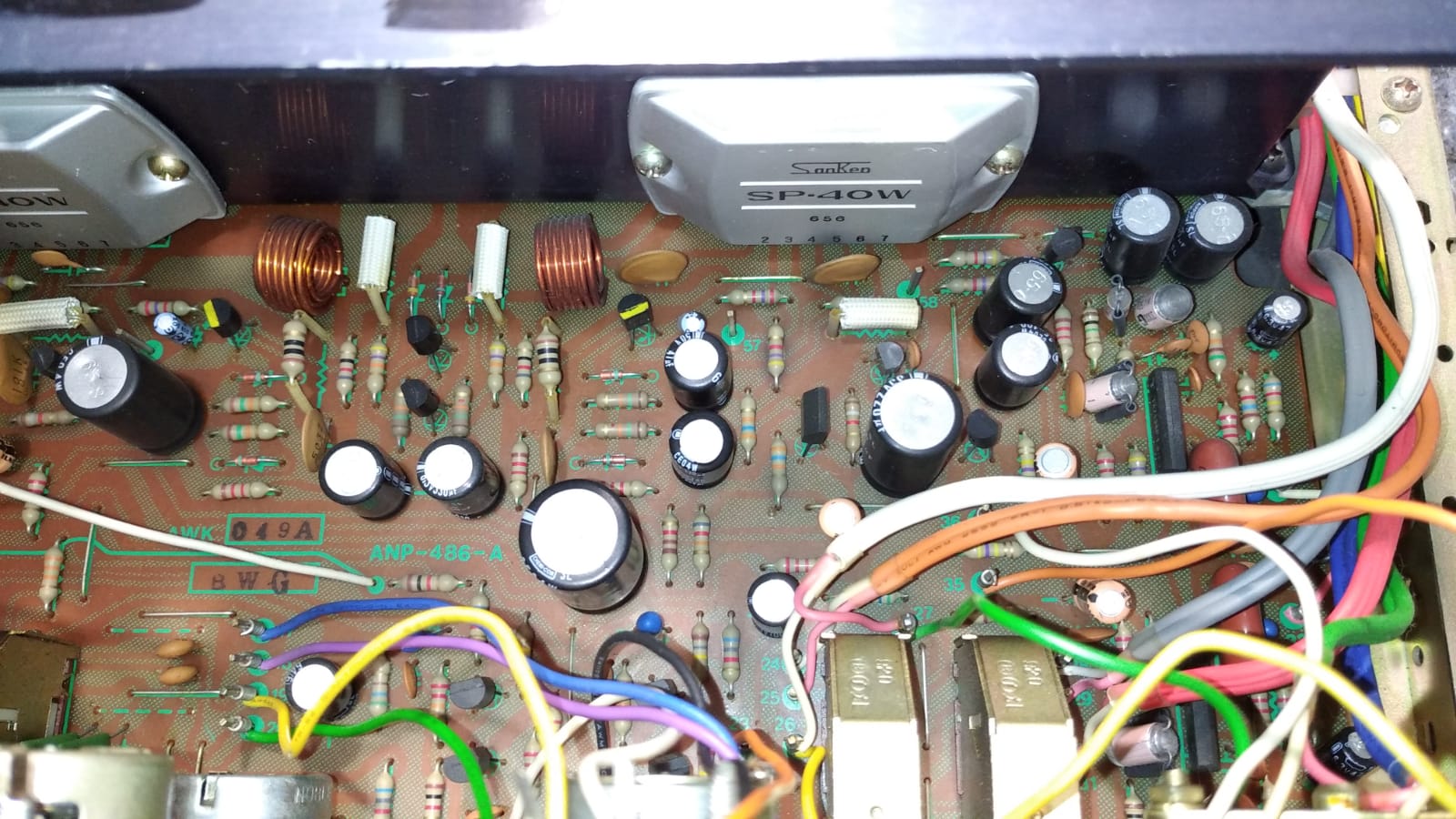

Посмотрел я эту схему, грязно ругался. Вредители рисовали. Трудно в ней разбираться. Если бы мне пришлось по ней работать, обязательно перерисовал бы её по-человечески. Тем более, что схема небольшая и простая.
Не нравится, что в УМЗЧ на выходе какой-то модуль.
Были бы транзисторы, можно было бы подстроить и заменить, а если что-то типа STK - ничего не сделаешь.
Посмотрел на фото. Ого. Санкен - это сила!
Относительно похрипывания - это не конденсаторы, это скорее контакты (не слушу КАК хрипит).
Вообще, не надо брать пример с мудаков, которые первым делом меняют ВСЕ конденсаторы. Тем более. в импортной технике. Сначала надо разобраться, найти причину. Конечно, это не так просто.
Но в древних аппаратах всегда слабые места - контакты. Это и переключатели и ПАЙКИ, причем на глаз не всегда видно.
Вскрывал нечто подобное раньше, был опыт. Там внутри была гибридка с двумя парами бескорпусных транзисторов - драйверные и оконечные. В том случае один оконечник пробило, я вывел мгтф-ом три конца и внешний корпусной подпаял, все заработало.
Абсолютно верно замечено. Еще аккуратно просмотреть на места, где впаяны элементы с повышенным тепловыделением - микротрещины в пайке на плате образуются. Лупа в помощь. А лучше сразу такие места пропаять.
А еще накрутку пропаивают. В моей практике при заводской накрутке контакт всегда был нормальный. Хотя сильнотоковые скрутки пропаивал, на всякий случай.
Да, в принципе это возможно, но нужно быть приличным ремонтником, иметь опыт. Сейчас такие люди - редкость. Можно вообще свой модуль сделать, особенно если посчастливиться схему найти.
Но у Санкен всё-таки транзисторы хороши, сейчас их купить сложно - китайцы научились надписи делать.
Ради спортивного интереса было бы любопытно в этом аппарате поковыряться, интересно как он звучит. Радует отсутствие всяких наворотов, механическая коммутация - почистил и контакты будут хорошие, и без всяких нелинейностей.
Пропайка полезна, правда, здесь текстолит, хотя у буржуев он был качественный, в отличие от нашего дорожки сразу не отлетают. Надо подобрать температуру паяльника.
В своём усилителе после всяких экскрементов по переключении нагрузки "на горячую" прямо во время воспроизведения, я малость поджёг контакты реле защиты и переключения АС. Пришлось выпаивать, вскрывать корпус, так и оставил без кожуха, чтобы можно было чистить (но уже в выключенном состоянии).
Есть вероятность, что и здесь контакты подгорели, тогда тоже может подхрипывать. Можно измерить их сопротивление во включенном состоянии, только очень осторожно.
По хорошему, конечно, надо проверить режимы по постоянному и переменному току, состояние подстроечников...

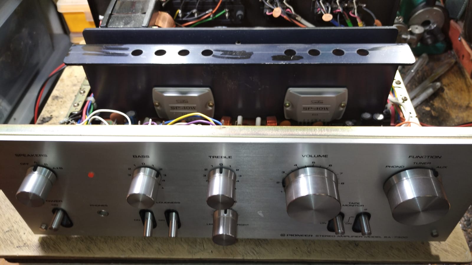

В гибридке SP-40W этого усилителя только выходной каскад
внутреннее содержание похожей S-40W
Вот некоторые ремонтируют таким способом

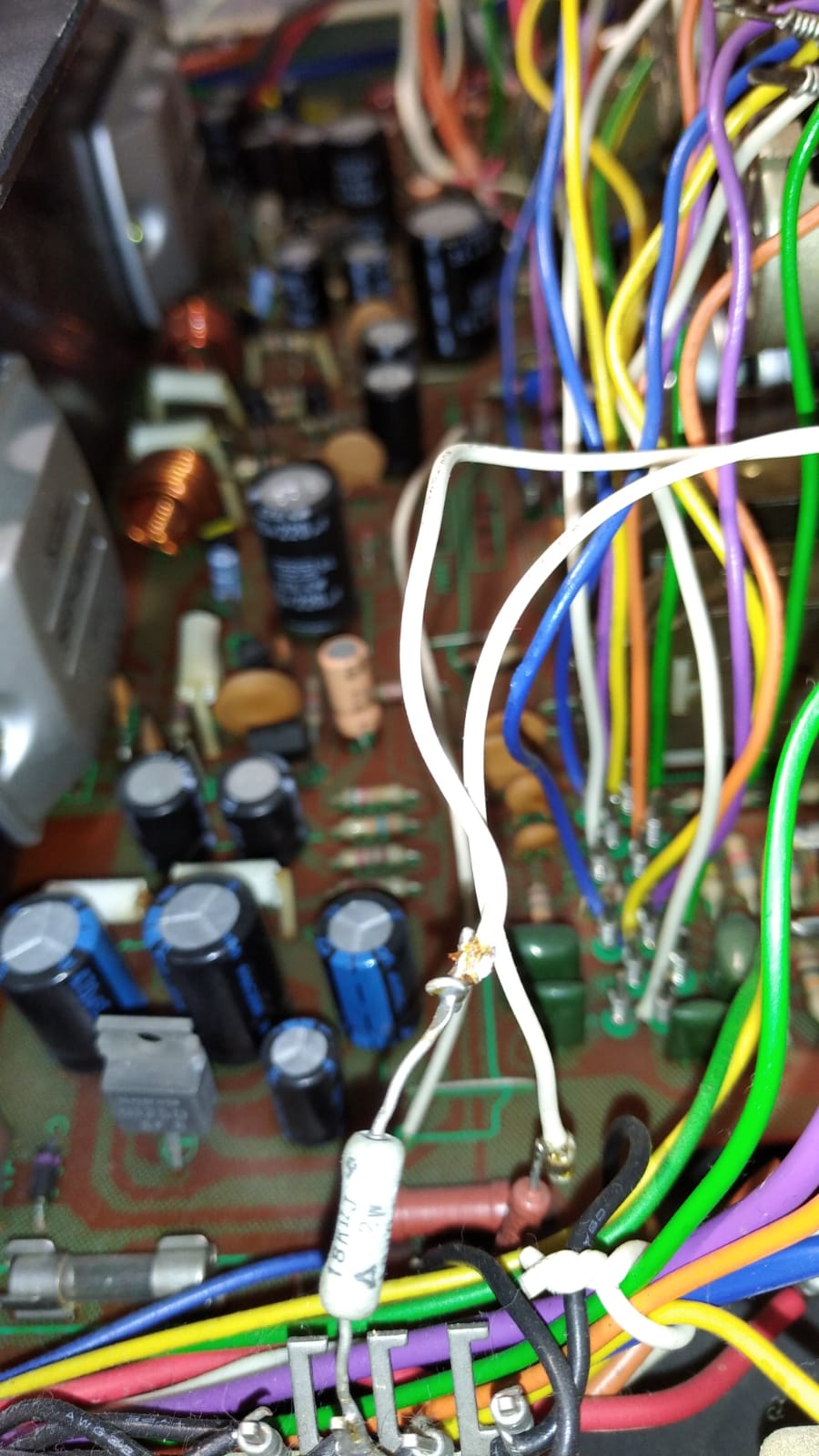

Решил включить сейчас сравнить звучание тюнеров Филлипс и Тошиба. Тошиба к 7300 подключена же. Я ещё когда смотрел внутри,поменял напряжение сети на 240.
Сейчас включил,ничего не хрипит в канале.Через наушники фон почти не различим.А был слышимый в каком то канале,даже не помню.
Надо погреть подольше,послушать.Ну кондер всё равно буду менять в номинал.Возможно пока лазил что то задел там,контакт появился,я кисточкой орудовал вроде.Склероз достал уже..РГ ещё б чуть почистить.Не хрипит,только в паре мест на всей шкале ,если чуть слышимые ВЧ щелчки,не критично.

Имеет ли смысл,когда буду менять конденсатор,заодно обпаять накрутки? Там много их имеется.
Или просто слегка их обжать,крутануть?
С виду там всё нормально вроде ,ни окислов ничего.Но мало ли...
Или так поступить, работает- не лезь!

Не имеет. Их пропаивают только при необходимости, очень редко.
ЕС ЭВМ почти полностью были собраны накруткой проводов. И работали. Неконтакы в накрутке случались очень редко, а там таких соединений были тысячи.

Сегодня добрался до него.Кондеру уже были куплены.взял и в номинал и на 100в,с небольшим запасом,сейчас везде повышенное напряжение,я и так перевёл там питание на 240.Но кто то видно раньше долго слушал на 220. при 230-240+ в сети.
Выпаял и меняный кем то на 50в, и старую Элну.
Поставил пару новых на 100в.Они здоровее и больше доверия внушают.
Обнаружил,что точка припаивания гуляет от общей площадки,зачистил пошире,пропаял.
Так же нашёл чуть болтающийся резистор,но там дорожка отходит.
С старого япоских плат так же легко дорожки слазят,если перегреть,ну может немного получше держатся чем наши.
А может и возраст и технологии такие.
Пока включил,всё работает пока ровно.Надо погонять,мож вылезет что.
Даже на Свенах (НЧ-СЧ селестион) играет прилично,подключил их так как единственные под рукой на 8 Ом ,чтоб сильно пока не нагружать,мало ли.
В них надо фильтры переделать чуток.Не совсем тот коленкор выдают,что должны.
И надо лезть сделать альпс-переключатель входов,там при сборке спутали установку и работает только 2 ввода.Один пролетает мимо.
Он простой вроде,ну посмотрим потом,сегодня не успею.
Всё таки хороший звук у него.
Мне нравится.

Конденсаторы так меняли или не было емкости? Я вскрыл свой, Оптоника. Все кондансаторы по емкости отличные, все родные. Да что там оптоника, мерял в не дорогом РФТ, так же история, вся емкость на месте.
Drakonian
5 Май 2021
3,950
2,066
103
СССР
Воронеж
Менял не меряя.Так как тот ,что меняли ,был меньше номинала по току. А ЭЛНА возможно просто уставшая(если вторая такая же давно накрылась,что и этой мешало).
А возможно была виновата и та трещина круговая вокруг ноги на ней.
Кто знает.Потом померяю,не выбрасывал.
Просто поменял вероятную пару,что являлись причиной.

Залез,разобрал,снял переключатель.
Кто то умудрился вкорячить контактную площадку наоборот.
(нарисовал на картинке одной схему)
Поэтому один контакт не доходит.
Видно для этого раскусывался край,вроде клей там.
Бум думать...
А слушал и сегодня часок,другой,нормально всё пока.

Санкен микросборка на полевиках, должно быть не нормально, а зае..сь! ))
Ну этот усь один из десятка лучших по звуку у Пионеров.
Звук хороший. А про нормально,это я что после замены кондеров всё нормально)

Ну,аккуратно обрезал,сковырял края заплавок пластиковых.
Разобрал,промыл заодно всё,чуть смазал потом.Проверил подгиб контактов везде.
Ну и проверка,сборка назад.
Очень неудобно,да ещё и ошибся,собрал кверх ногами по установке,заново разбирал(саму механику не всё)
Включил,проверил.Теперь всё работает корректно,и заработал вход Фоно,но так как ничего к нему не подключено,он шумный сам по себе.
Ну,главное что всё теперь установлено как положено.
Ещё надо выставить все рукоятки ровно.кто то собрал чуть криво по рискам.
И сейчас может долезу,чуть смажу РГ,иногда в начале шоркает чуть.
Разбирать и так делать как я,только ,если есть опыт ректальных операций через ротовую полость и необходимые инструменты.

Снял,смазал регулятор громкости и сам шкив и внутри(не фотал)
Подобрал все винтики на нижнюю крышку,не хватало пары.
И получше поставил боковые на верхнюю,одинаковые ,стояли разные.
Выставил все ручки по рискам и центрам.Отмыл их естественно,как всегда.
Можно слушать

Продано человеку,читающему этот форум!
Так что если у него будут вопросы,так как хочет его немного обслужить ещё,подскажите)
