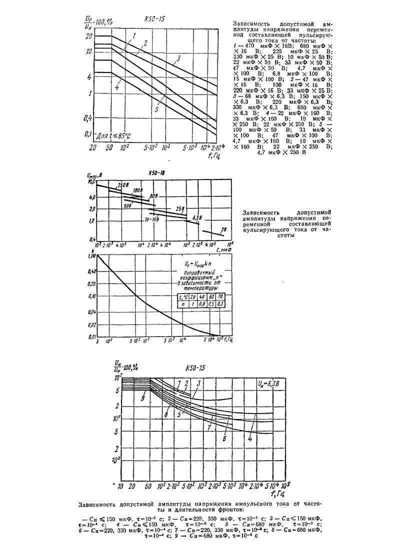

Вопрос по питанию для усилителя. Схема такая:
Обычный трансформатор - диодный мост - CRC фильтр (резистор в фильтре 0,9 Ом).
На выходе имею 16,7 В. Без нагрузки.
Для усилителя нужно номинальное 12В, ток 3А. 16 В это самый потолок.
Как можно понизить напряжение без отматывания трансформатора?

Надо измерить напряжение при рабочем токе = 3А. А потом будет потом.
Для такого тока странный фильтр. СLC это да. А резистор ставить в цепи питания при 3А ??? Вначале боремся за стабильное питание и затем сами создаем проблему.
Больше Uноминал ~100в(значок ~, это НЕ переменка, порядок), он и больше переменную составляющую без нагрева держит, поэтому и пишу
Если придется использовать на максимум (3 А) 2 х 10.000 мкФ - слону дробина...
Надо стаб делать.
Я вас понял, поставлю пока стаб на 3А, но 3А эти китайские.
Какой стаб? Нужен запас по напряжению.
Стаб по вх-вых не подойдет, слишком мало
Пульсации на конденсаторах
    211.8 KB · Просмотры: 221
Начальный, примитивный вариант. Т. более повышающий. Другого и быть не может по такой схеме.
