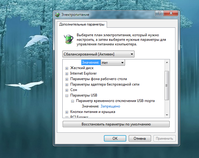

Питание в USB не на всех пропадает, может есть настройки. Нужно проверять на конкретном экземпляре/материнке.
на старых материнках были перемычки , на более новых настройка в биосе для питания USB либо от +5v либо от +5v_stb стендбай (дежурка) на stb питание постоянно есть пока БП к сети подключен и макс ток зависит от нагрузочной сособности дежурки (кстати в говняных блоках питания попадалась дежурка без гальванической развязки с сетью я так в телике убил HDMI порт- был подключен хдми я тыкнул подъездную антенну в телик как бахноло и бай-бай HDMI ) , на +5 появляется при включении .в Ноутах обычно отключаются USB да бы не мучать аккум

Если я в свойствах винды в разделе Электропитание выставлю Разрешено отключение USB то GIGABYTE On/Off Charge обламается.
Также могу в Реестре запереть все порты нах, дело пяти минут ))
