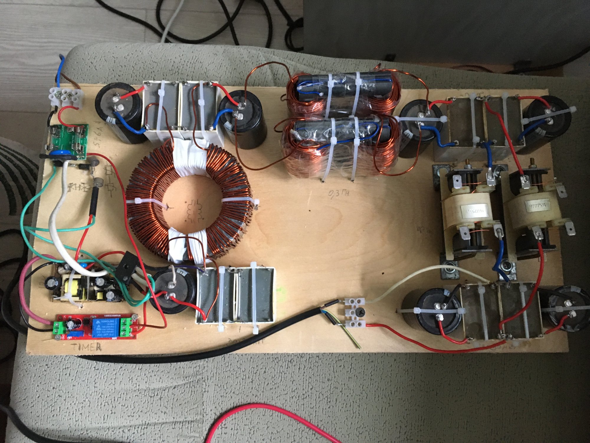

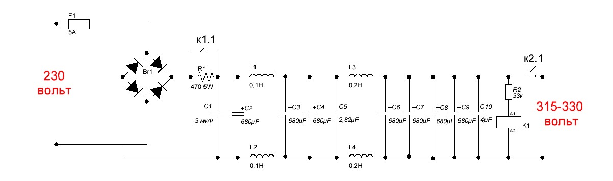

ПК со звуковой картой Асус ST. Аналоговая часть (преобразователи ток/напряжения, смесители и ФНЧ) карты питается от отдельного молекса блока питания.
В процессе различных экспериментов было выяснено, что самый лучший звук-от электросети, когда она "чистая". Т.е. ближе к ночи и далеко не факт что сегодня это будет.
Что было испробовано:
пассивная фильтрация доп. питания-наверное многие даже видели в продаже есть готовое решение ввиде промежуточной платы между молексом БП и доп. разъемом питания-печатная плата с огромным количеством супер-пупер конденсаторов.
Активная фильтрация доп. питания-стабилизаторы на +12 и +5 в (ессно от отдельного блока питания).
Аккумуляторная батарея со стабилизатором на +5 в.
Питания всего компа от трансформаторного фильтра.
Питание всего компа от выпрямителя с лестничным фильтром - разные варианты, - до 4 дросселей по 1 Гн , электролитов до 6 000 мкф х 450В. Приблизительно такие:
Повторюсь-самый лучший по звуку вариант-это напрямую от электросети. Но ловить по вечерам, когда ОНО заиграет, с вероятностью раз в две недели.... Не вариант.
Для понимания ситуации- фильтра помогают. Но далеко не 100% Днем без них вообще не возможно слушать. Самый противный промежуток времени с 12 до 15 часов.

что теоретически видится-берем аналоговый генератор, подаем на мощный усилитель класса АБ, со стандартным Кг ок. 0.05% и пытаемся запитать через выпрямители/стабилизаторы материнку компа, с упомянутой выше Асус. Ессно ITX -как самую скромную по аппетиту.
Возможно кто то уже пробовал такое "чистое преобразование" и эффект не 100 %. Если нет, придется потратится на время и деньги, что бы проверить теорему "влияние фазы электросети на качество звуковоспроизведения".

Позвольте узнать, а проводились измерения на чистоту сети в моменты плохого и хорошего качества воспроизведения? Что бы так сказать знать что фильтровать.
Действия только тогда называются экспериментами, когда производятся измерения.
В качестве измерительного прибора можно использовать даже такое никчёмное устройство, как человек,
но тогда надо полностью исключить возможность влияния вранья на результаты измерения.
Как это сделать, давно известно.
Без выполнения необходимых условий, занимательное времяпрепровождение не называется экспериментом.

Эксперименты это конечно хорошо. НО. Сам компьютер является мощным источником ЭМ-помех. Весьма мощным. Там преобразователей одних туда-сюда штук двадцать, не считая того что в БП который тоже источник помех.
А то на фотографии то что приведено- называется "артель "напрасный труд"". :unsure:
Что замеры карты показывают, в смысле какой нибудь Спектрой+?
Для подібних випадків ті само хитрі китайці вигадали окремі платки розширювачів\подовжувачів\перетворювачів PCI\PCIe інтерфейсу з можливістю живлення їх від окремих джерел, навіть зі стабілізаторами на них. На Алі того добра в асортименті.
Скромный асус д1 сам себя измеряет на минус 110 дБ, зимой и ночью, что там можно слушать ушами?
Да ещё ТС так уверенно заявляет, прям верит во всё это.
Конечно ничерта услышать нельзя.)
Так надо померить )) Вообще он тыкает фильтры, а может у него там земляные петли просто?
Он же утверждает- а замеров то и вправду никаких. По итогу его разговоры выглядят как горячечный бред.))
Глянул фотки "фильтров" вначале. У меня ощущение что физику и устройство компьютера ТС знает не очень хорошо.

Первым делом, комповый спектроанализатором- в обоих случаях от 3.5 до 4.5 % . То есть одинаково.

Я разные БП ставил. За все время наверное больше десятка и на разных материнках. Так вот - ведут себя одинаково. Если бы "заиграло" днём на каком нибудь GOLDEN Low noise с супер FSP - это было бы гениально просто.
Осталось заменить звуковую карту, стало быть.
На внешний ЦАП, например.
Если уж и бпшники менялись, и фильтры разные. Стало быть проблема в карте. Всё. тему можно закрывать.

Осталось заменить звуковую карту, стало быть. На внешний ЦАП, например.
Именно так. Танцы с отдельным питанием аналога в пустую, если нет гальваноразвязки от цифры компа и его же земли.
Кстати, статейку встречал в сети по поводу апгрейда этой карты, и колхоза с внешним питанием аналога там не присутствовало - https://audiohobby.ru/articles/dorabotka-asus-xonar-st.html
Хороший апгрейд. У меня в цапе выходной ОУ какая то LME49720, к ней переходники не понадобились бы, ибо она в дип-8.
Вот, Кузнечику статья на заметку. Есть мнение что поможет лучше чем питать комп синусоидой или городить сетевые фильтры размером с сам комп.
