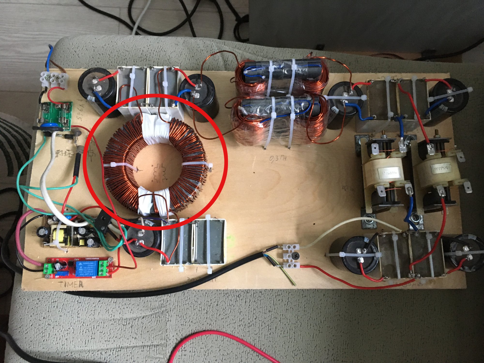

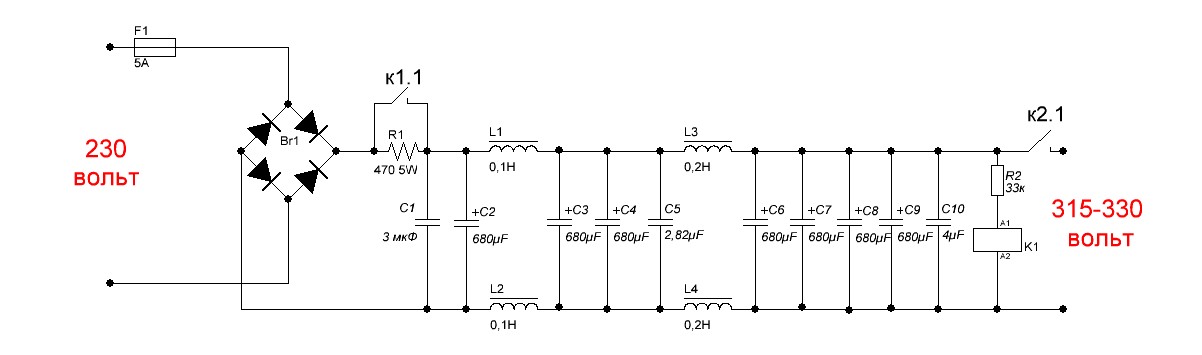

Вы предлагаете еще добавить для юмора? У меня от дросселей в 1 Гн+1Гн раздельно по плюсу и минусу идет запитка и усилителя и компа.
фильтр.JPGИ про синфазный дроссель картинку вам, внимательный вы наш:
Посмотреть вложение 75765И про синфазный дроссель картинку вам, внимательный вы наш:

Добавляем RL фильтр на вход?! Нет-спасибо-вы уж сами как нибудь тракт себе ухудшайте таким способом...
P.S. Народ, кто знает, почему в ОУ не применяют RL коррекцию?!
Синфазный дроссель это другое, нет так нет, мне в авто усилителе это очень помогло
