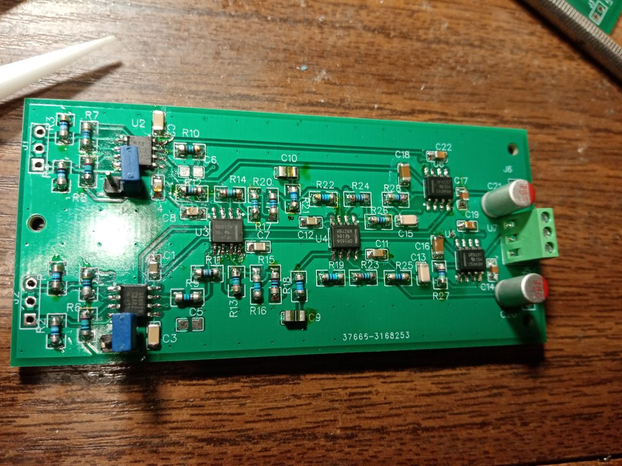

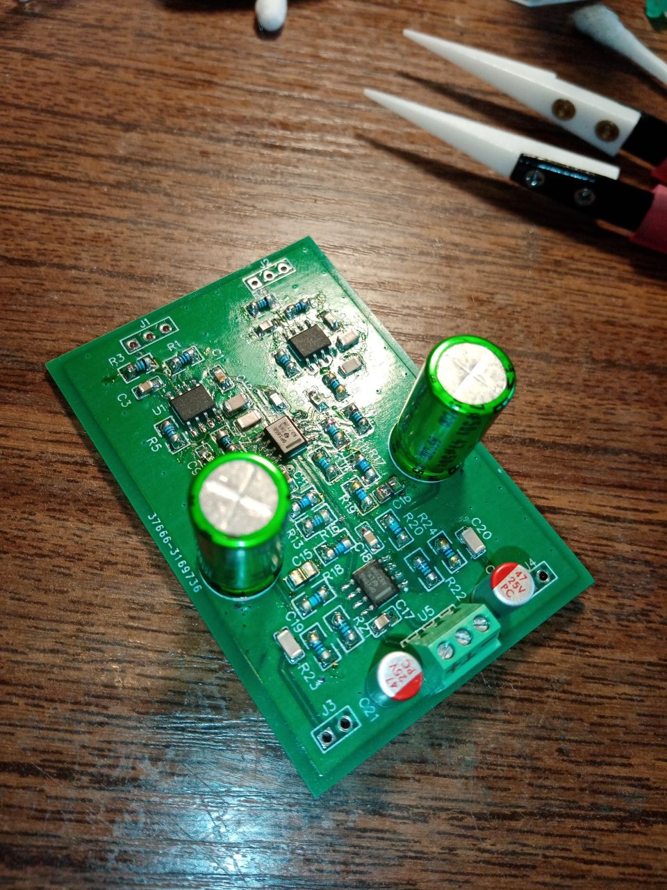

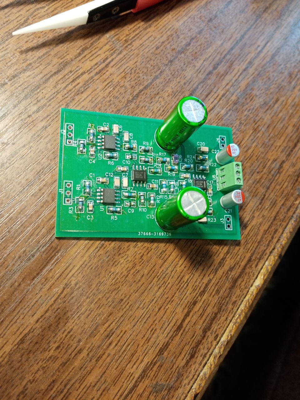

Платы ММ и МС
Шум пока не мерил, едут волшебные конденсаторы для корректорв, спаяю и померю.
Да и на слух играет прилично, без особых косяков. Надо отьюстировать ММ голову, там пара вставок с разными иголками, надеюсь, разница будет более ощутима.

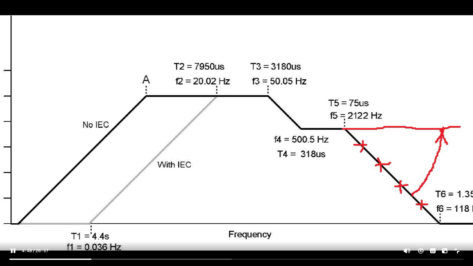

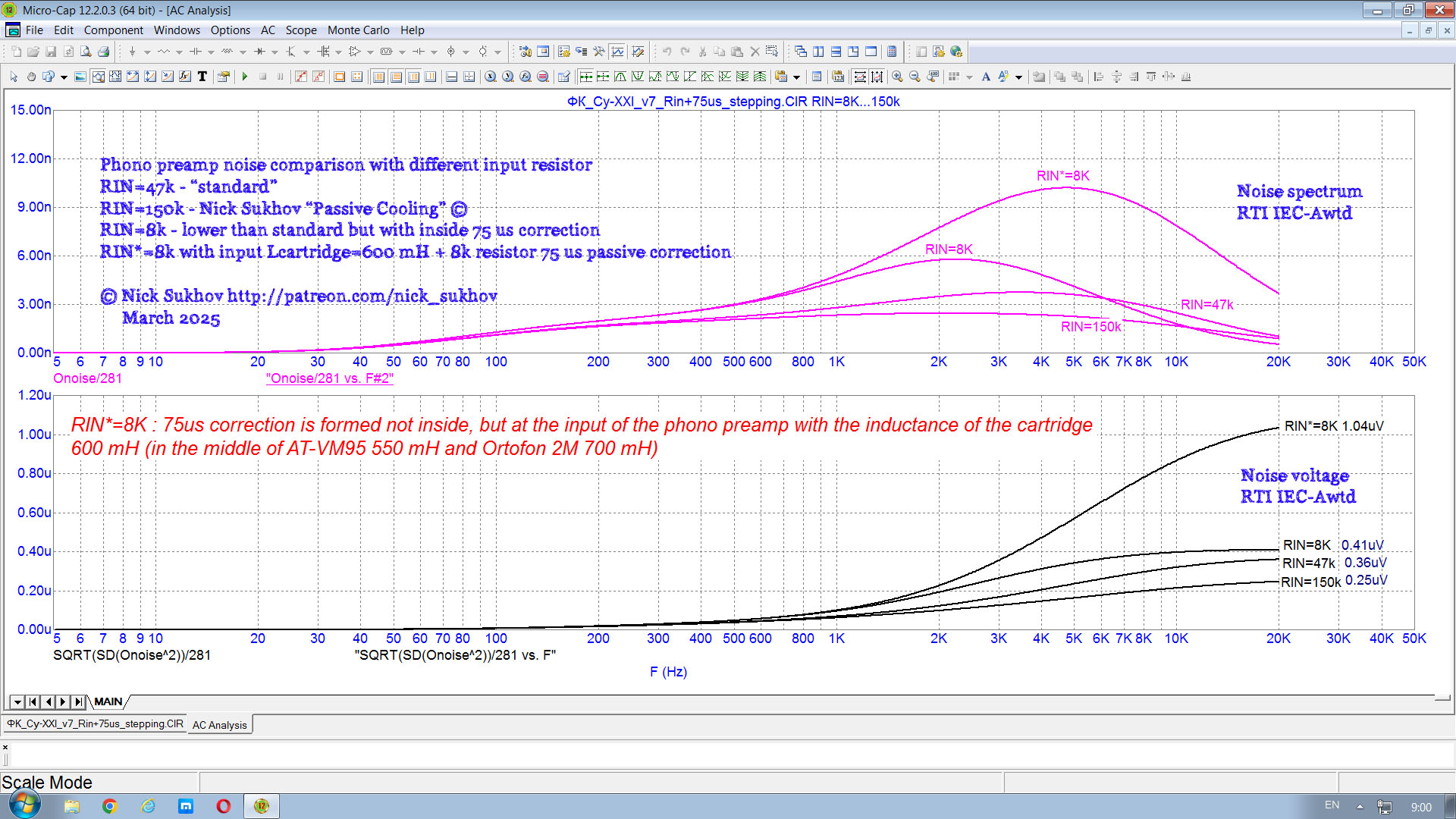

Резистор, на котором формируется LR=75µs, тоже следует "охлаждать".
а толку, - ты сначала подсчитай, а потом инсинуируй, - охлажденка даст выигрыш на пару дБ за счет резистора, а задир выше 75 мкс с самого первого каскада останется, или ты его напугаешь и он убежит? Так шта из 10 дБ проигрыша как минимум 8 останется. Для упоротых более разжую: если ты регулятором тембра задираешь ВЧ, то уменьшением громкости сигнал/шум не вытянешь. Компренэ ? _kozak
Какой ещё "задир"?!?! Останется ровная АЧХ.
Про отношение Сигнал/Шум речи не было. Оно определяется:
  1. шумами резистора цепи LR=75µs, который, будучи "электронно охлаждён", окажется физически ~эквивалентен "классическому" 47kOhm
  2. шумами входных транзисторов (они невелики)
  3. поверхностным шумом канавки, заметность которого снизится из-за влияния цепи LR=75µs
Задир появляется между входом фонокора и его выходом изза тогго, что ты вынимаешь из него завал с постоянной 75 мкс, перенося его наружу по отношению ко входу. Т.е. ты _до_ входа фонокора давишь пассивной ЛР-цепочкой высокие выше 2 кГц, а потом внутри фонокора у тебя АЧХ уже без завала с постоянной 75 мкс. Т.е. вариант 1:1 как я описал в месаге #37 - ты задрал высокие темброблоком, а чтоб не шипело уменьшил входной уровень регулятором громкости, - и чё, какой у тебя будет выигрыш в С\Ш smile_35 ? Вроде АЧХ как бы остаётся ровной, но ты подчеркиваешь шиповник (читай - тупо давишь сигнал) на уровне выхода с бошки, т.е. до того как произойдет хоть какое-то усиление. ЗЫ. 2)Шумы транзистора невелики - это перл. А хто ж у тебя тохда _в_фонокоре_ шумит smile_11 ? ЗЗЫ. 3) С какого перепугу 75 мкс во входной ЛР-цепи станет снижать заметность поверхностного шума канавки в большей степени, нежели в обычном фонокоре внутрення 75 мкс smile_15 ?
Задир появляется между входом фонокора и его выходом...
"Задир" не появляется. Точка.
Корректор RIAA в отрыве от свойств ГЗМ - полнейшая бессмыслица.
Правильно. Никакого "задира" нет и в помине.
Ошибочное рассуждение, не относящееся к обсуждению LR=75µs.
Ни о каком выигрыше в С/Ш речи нет, оно (С/Ш) жёстко задано свойствами носителя, - виниловой канавки.
Заметность собственно поверхностного шума, что при LR=75µs, что при RIAA-кривой, остаётся той же, но LR=75µs попутно облегчает корректору обработку неизбежных на грампластинках щелчков/микроцарапин. Общее впечатление от звуковоспроизведения заметно улучшается.

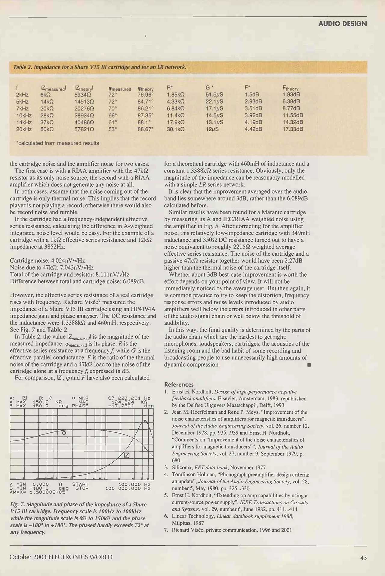

Точно. И ни в чем другом тоже. Один только проигрыш как по шумам, так и по АЧХ [ https://www.*******.com/posts/shipovnik-na-9-i-125277516 ] . По шумам - изза фактического снижения уровня сигнала бошки до её прихода на вход фонокора, а по АЧХ - изза того, что частотные потери в магнитопроводе бошки сильно растут с частотой - см. таблицу 2, 6я колонка приаттаченой статьи Марселя вдЖ и 18-ю минуту вот этого видео [ https://www.youtube.com/watch?v=sWfmKg9S02I&t=1100 ] . Удачи!
    178.4 KB · Просмотры: 73
Так мы этого и добиваемся, чтобы получить ТАУ75. :)
В итоге получаем ограниченный по ВЧ сигнал прямо на входе корректора и не боимся его перегруза
...зависят не от конструкции и материала сердечника, а от величины сопротивления, на которое нагружена обмотка?! :)
Интересно, как вихревые токи в сердечнике узнают о резисторе?!

Повторили с компаньоном, корректор Марселя, с небольшими современными правками. Результат превосходный. Как с ММ так и МС + трансформатор.
Предусмотрел возможность сделать тау75 на индуктивности головки ( не имею физической возможности пока это проверить в натуре).
Но на симуляторе и мат. расчету, шум не превышает стандартный вариант из-за действия охлажденки.
Конечно, тау75 лучше ставить ближе к выходу, но....
шум очень и очень мал этого корректора.
Приведите схему.

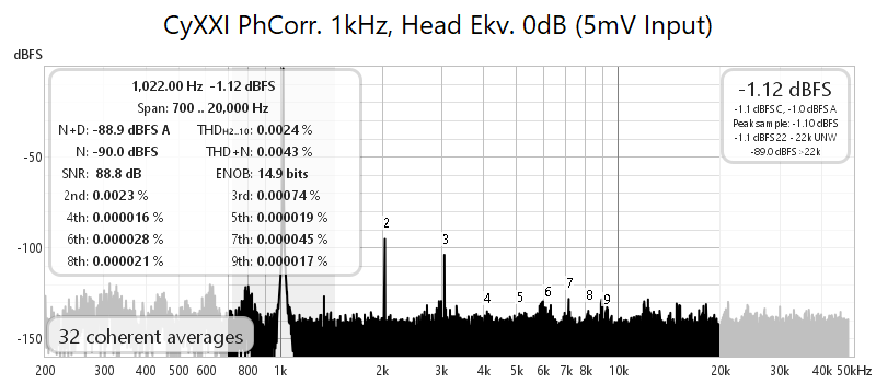

вот тут [ https://www.*******.com/posts/o-klire-fonokora-120452578 ], "ламповый спектр гармоник" в аттаче

Дык вы-то наивно думаете, что бошка это индуктивность 500 мГн с резистором в 1 кОм, и на этом ложном предположении строите свой пассивный LR на 75 мкс. А на самом деле вот єтот самый резистор в 1 кОм начинает расти с частотой, до 11 кОм на 10 кГцах и аж 30 кОм на 20 кГцах, и этот рост приводит к кардинальному завалу АЧХ цепочки с бошкой в качестве "L". А вы этот завал АЧХ никак не учитываете и думаете, что у вас щелчки от царапин просто так пропадают smile_11

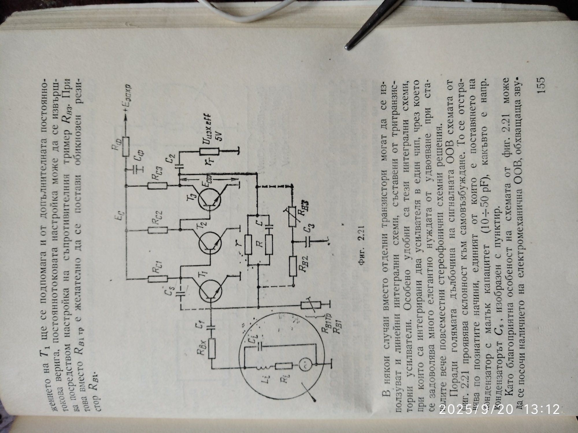

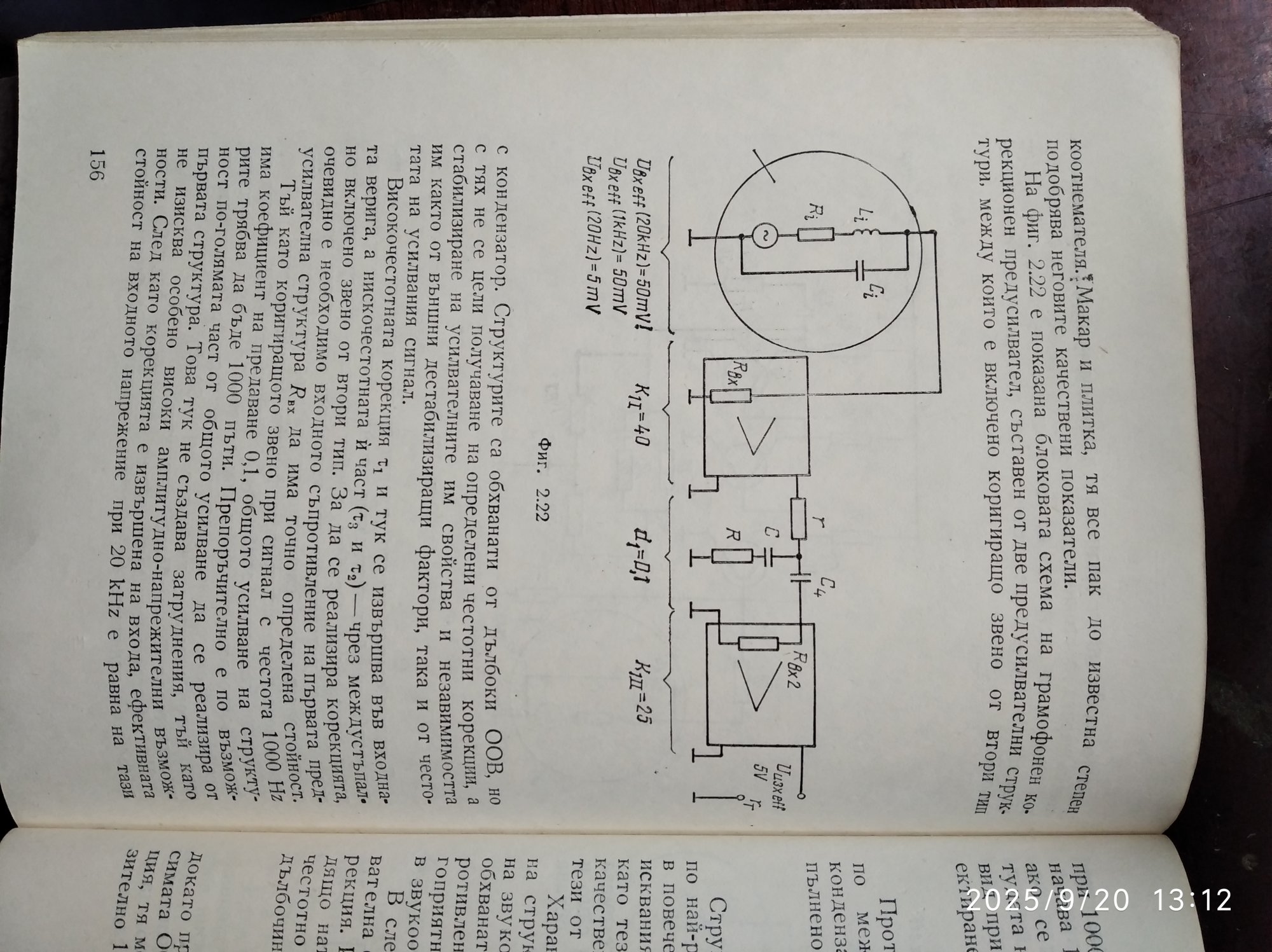

Но самый первый опыт применения такой коррекции был в далеких 80-х, тогда уже была вертушка Б1-01 с Ортофоном VMS-20 . И на микросхемке 548УН1 сделал пробную схему корректора, инвертирующего, по входу резистор около 7, 5 кил, в цепи ООС мегаомный резистор задавал усиление на НЧ, а RC ему в параллель строила средину. Записал какой-то дисочек. Потом все время удивлялся записи, она звучала особенно приятно. И схемы давно нет, а впечатления остались.
Дяденька Russ, а знаю. что есть у тебя измервинил с меандером. Вот что может прояснить ситуёвину. Выполнить нагрузку ММ бошки с тау-3 в цепи коррекции и в нагрузке головки, на входе. И сравнить форму того меандра. У кого ровнее, тот и прав.
Что за книжка? И разжевана ли там такая мелочь, как абсолютная непригодность
єтого способа для МС бошек?
Насчет МС беседовал с Женей Комиссаровым, была идея МС транса на вторичке с повышенным полем рассеивания, по методике RX Лихницкого. Женя не поддержал идею, сказал, шуметь будет. Само собой, будет Но другим способом МС не удавить, ей даже микрофарада в нагрузке по фигу.
Еще.Язык понятный.Для меня точно.
Транзисторная схема была заменена на 548-ю микросхему, с последовательным резистором на входе, с частотнозависимой ООС . Усиления маловато, но звучало приятно .

Плату и нашу с fvvn схему, тому кто вступает в банду по разработке МС довеска к этой плате.

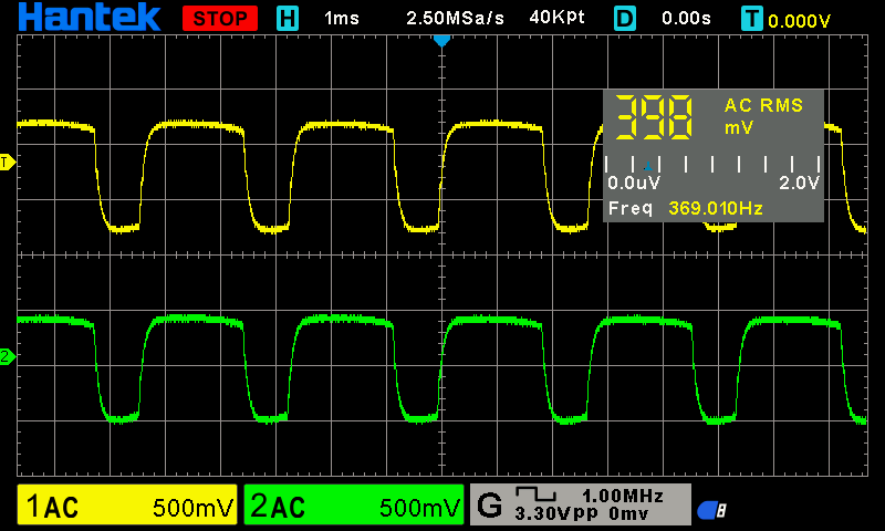

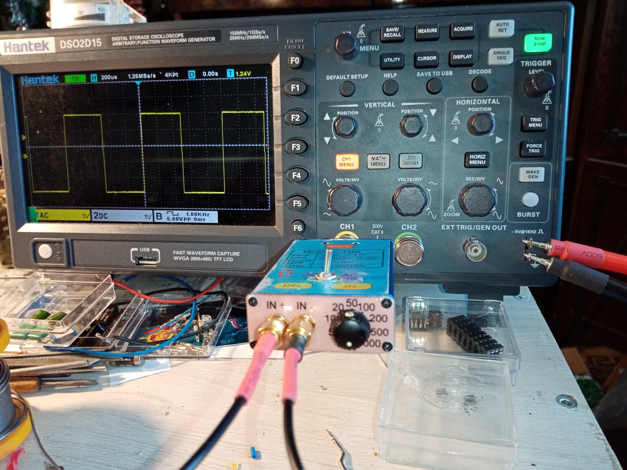

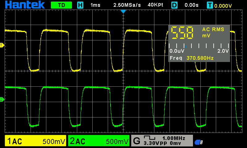

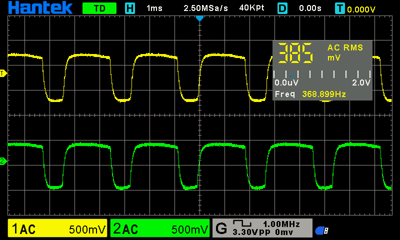

Таки дело за малым, спаять корректор,платы есть, детальки есть, только вот пришлось сегодня срочно ехать и спасать мир от декофенизации. :) Кстати, очень даже информативно меандром с винила и головки и иголки и корректор сразу тестится. Может ТАУ по входу крутить покуда квадратик не начнет нос задирать?
Дык о том и речь. Но идея была рассмотреть недостаток или избыток демпфирования кантилевера на фронте того меандра. Видел картинки, снятые реальным измервинилом на меандре, в болгарской книжке 300 вопросов высококачественного воспроизведения. Там была разница в демпфировании в виде закругленных выбросов на фронте или их отсутствии.

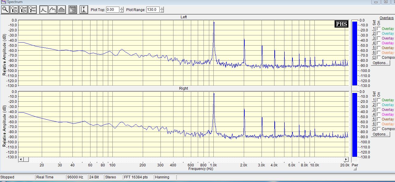

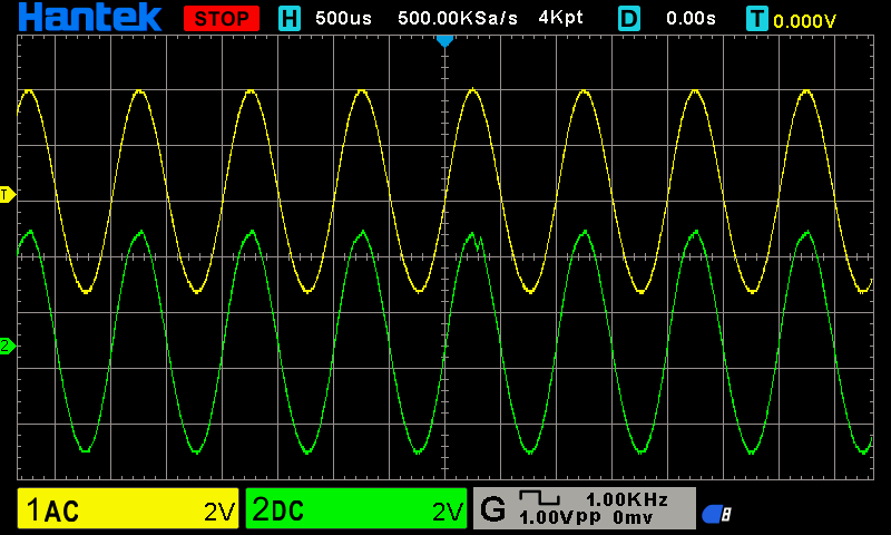

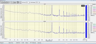

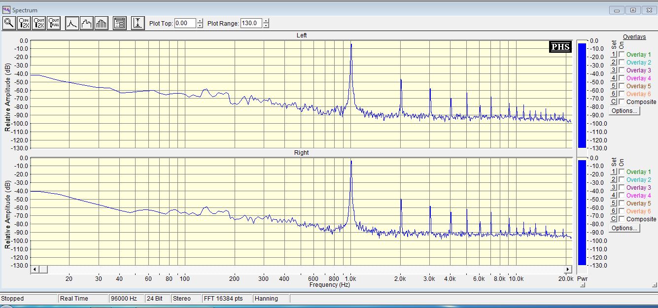

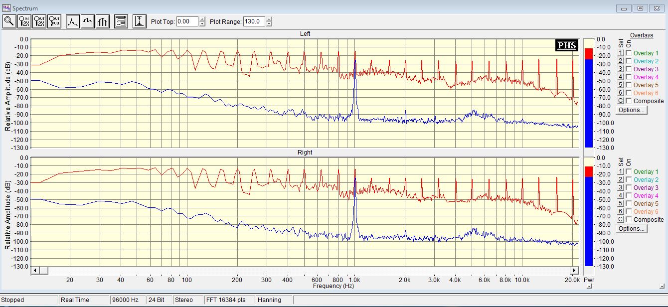

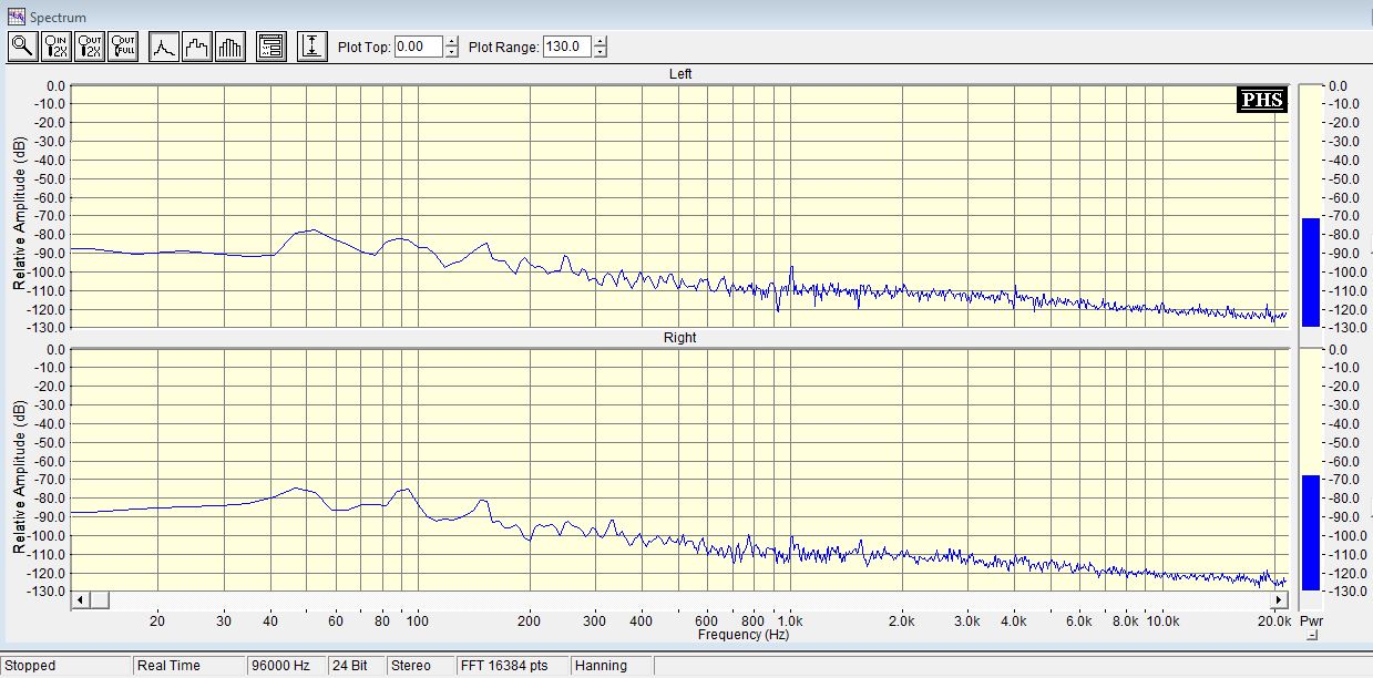

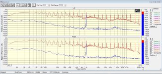

Сподобился чуть померить свои корректоры, измерено как есть, без корпуса, питание от аккумуляторов через DC-DC . Корректор с симмертичным входом на AD8429, переведен на большое усиление для MC голов, Ортофон ОМ-10 и AT 33 PGT II. На входе Pt100. Вертуха Пионер PL-L5. :cool:
Килогерц с пластинки ОМ-10
Тоже самое AT 33 PGT II
Частоты с немецкой пластинки AT 33 PGT II
Шум с AT 33 PGT II, с ОМ-10 меньше, в ней шелл железный и землёный
Да, корректор без коробки, так пока и лежит на гранитной плите.
МС Сокол шумит поменьше, но играет хуже. Стараюсь делать входной микросхеме максимальное усиление, дошел до 820, самое то для головы МС20 у нее выход 0,07 мВ.
Да, шум слушаю с применением дополнительного усилителя на 40 дБ, можно даже расслышать что шумит .
