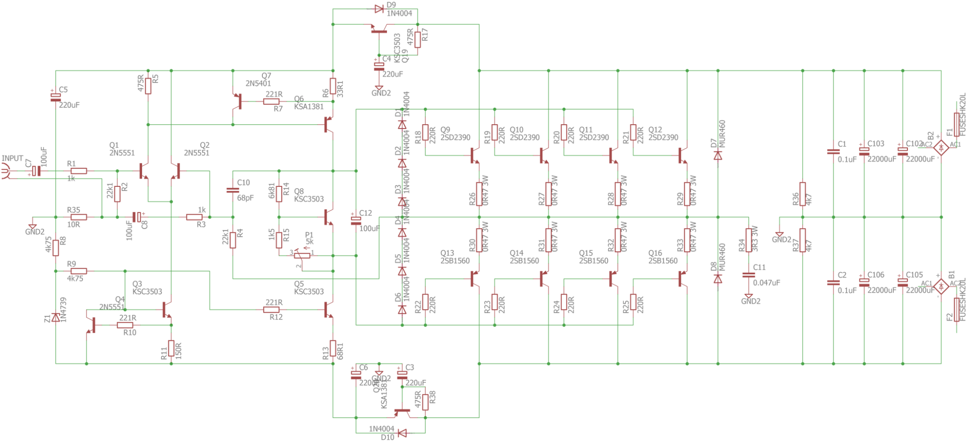

Подлинность и качество транзисторов- отдельная пестня. По сравнению с заявленными Санкенами более тормозные и на 100 в вместо 160 в. Красивые циферки могут не получиться. Плюсом-возможность купить в ЧиДе для замены:(

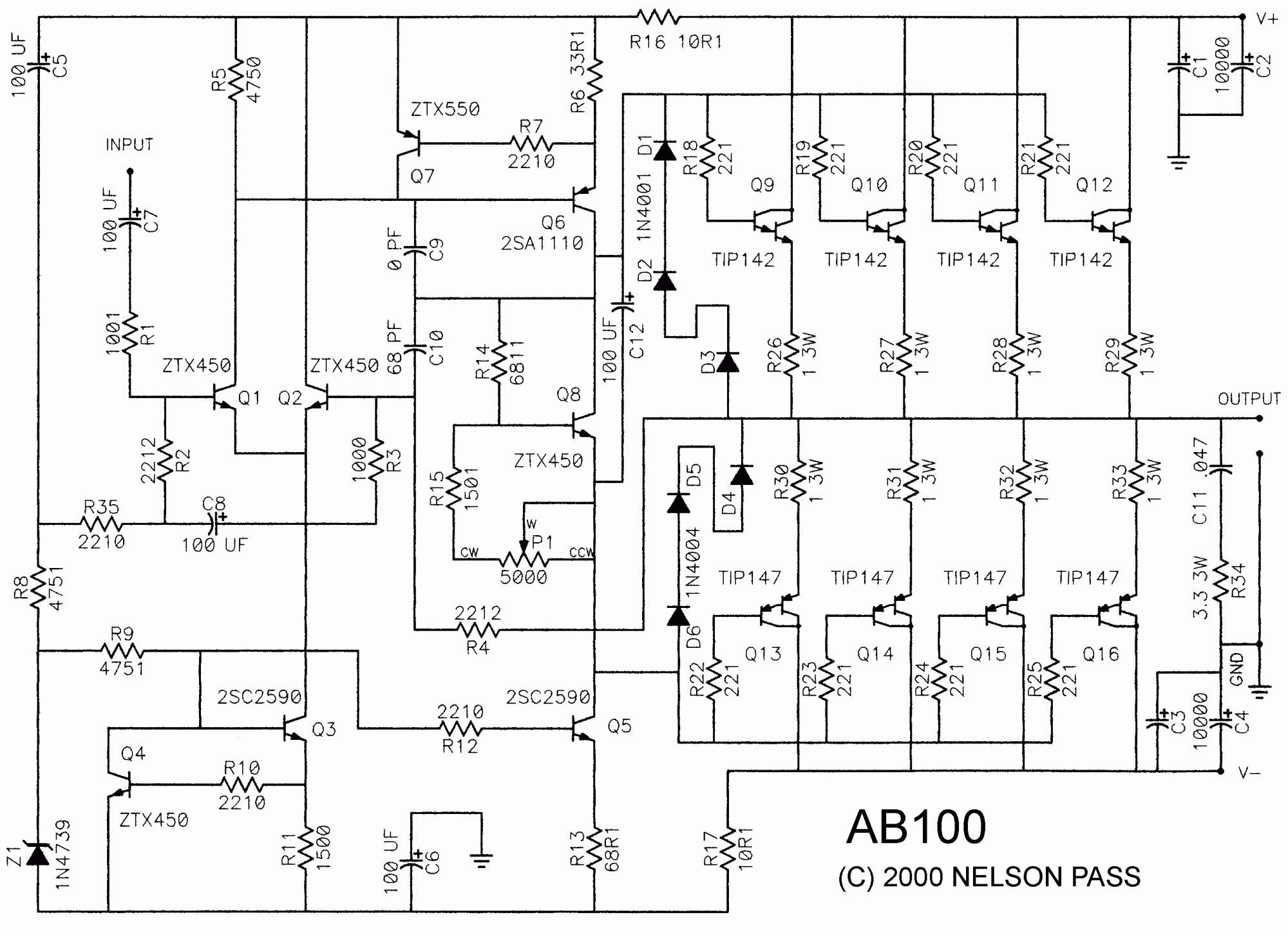

У Нелсона Пасса на DIY есть подобный усилитель АВ100 с двумя (4) парами на выходе.

оконечники TIP142 и TIP147
100 вольт. При (+-) 50 в. хх на пределе.

На ней нужно сделать составной транзистор с 139\140 (или 814\815) и объяснить автору топика как.

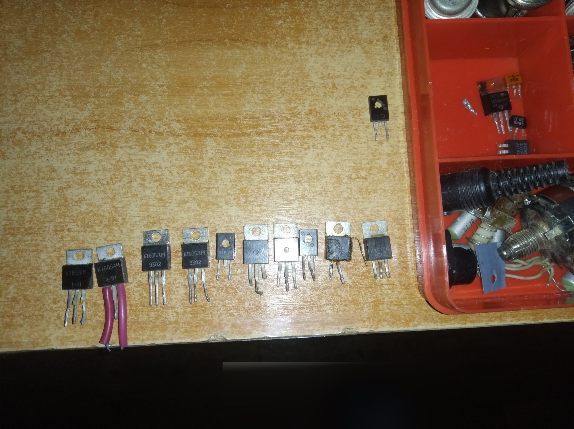

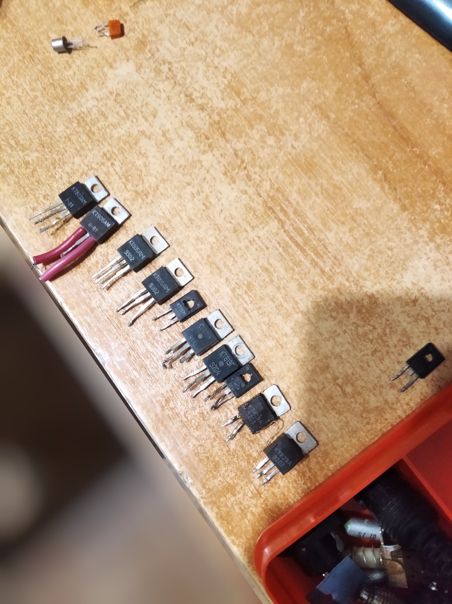

Можно довести до 2-ки Дарлингтона советскими транзисторами?
