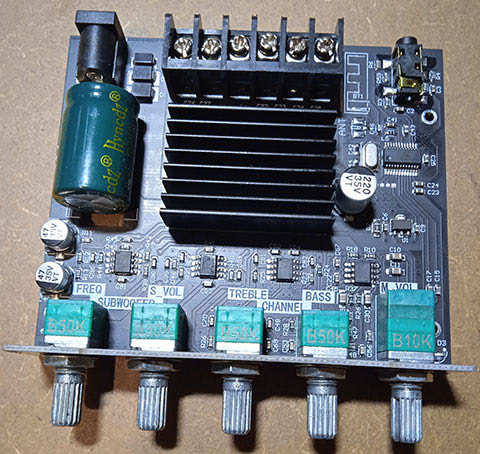

В связи с болезнью усилителя решил слепить активную акустику из имеющихся деталей.
Имеется 2.1 усилитель с регулировкой громкости и среза Саба до 400гц, регулировка нч,вч на сателлитах, общая громкость.

Усилитель из китая zk m21
Динамики нч самодельные,шп Китай ноунэйм из домашнего кинотеатра,вч авто рупор dl audio.
Ачх будут позже,сначала обдумаю концепцию
насколько я знаю, в нем частота деления в районе 200-250Гц а не 400

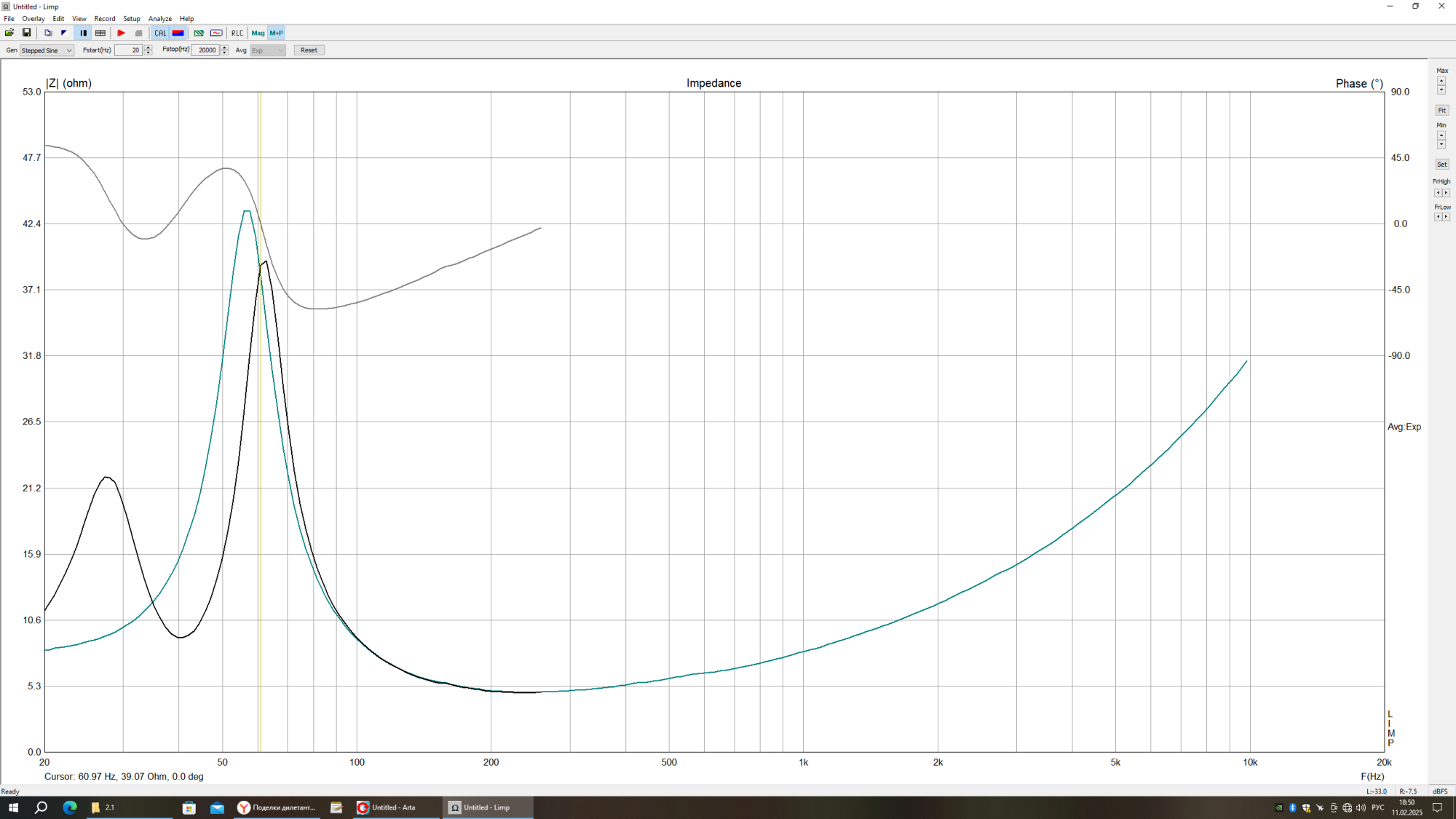

Перед замерами задумался,как правильно измерить нч,если они будут соединены в конечном результате.
Измерить один с добавкой резистора=сопротивлению второго динамика или подключить два динамика и измерять общую ачх,или один измерять а второй изолировать.
Что думаете?

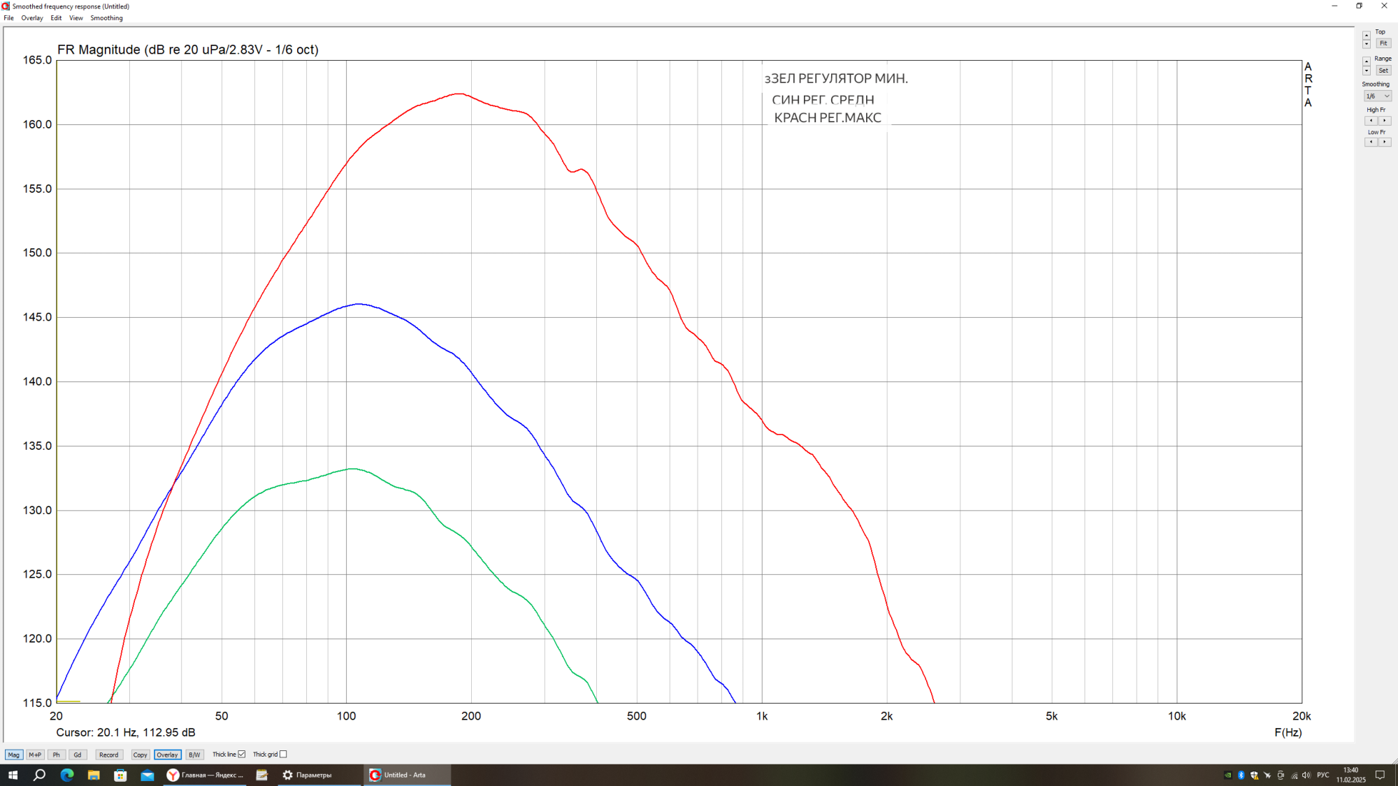

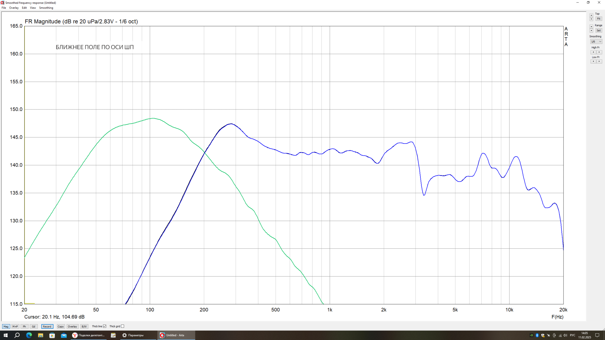

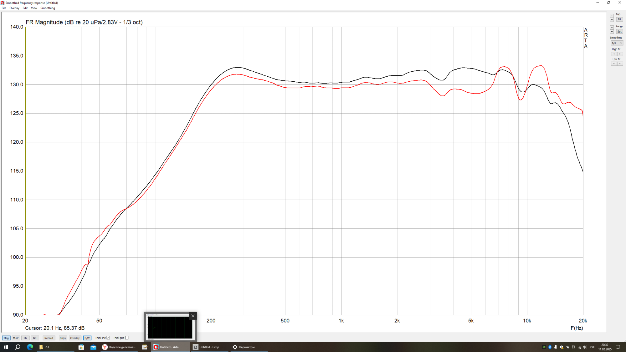

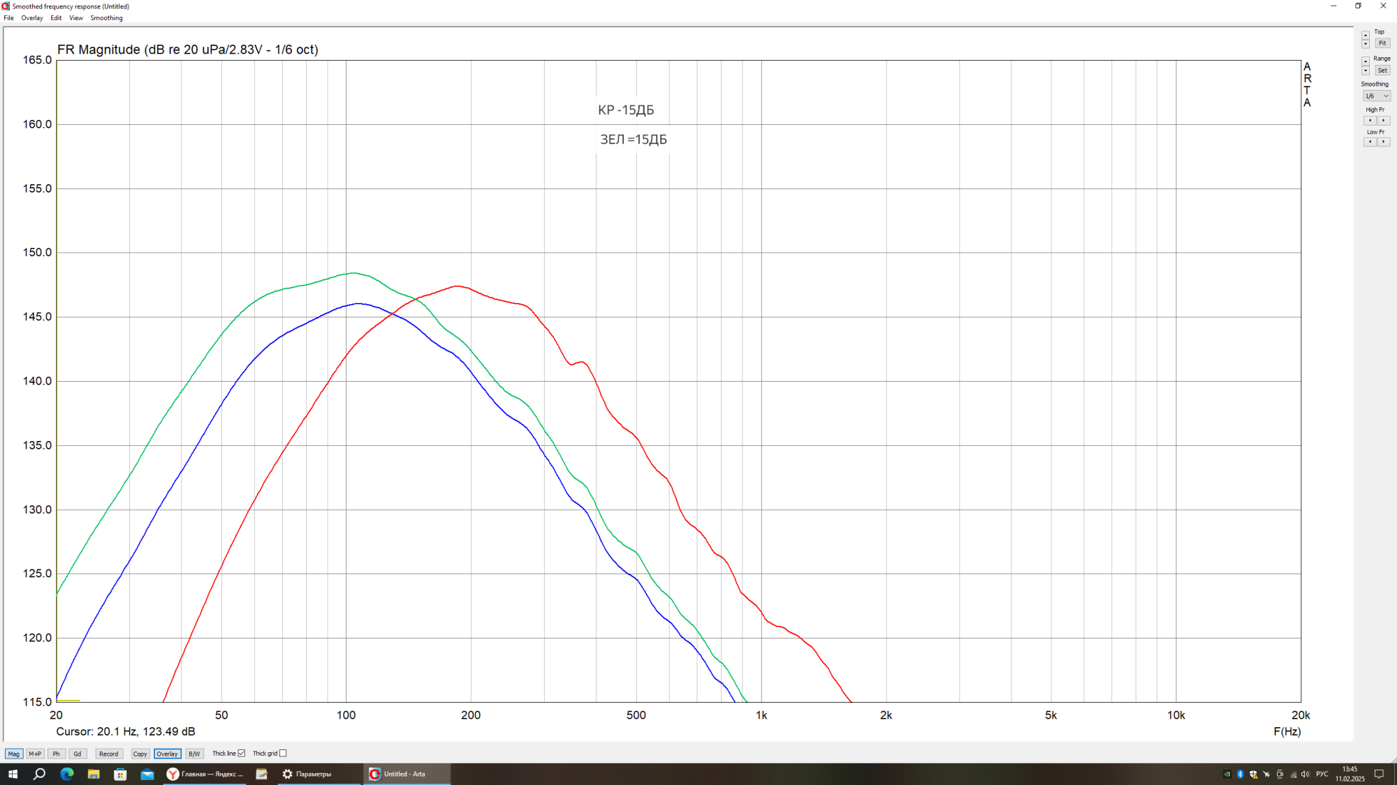

всем привет.вот что удалось измерить.уровень громкости и частота среза связаны.на втором графике совмещены
по оси шп и среднем положении регулятора нч.

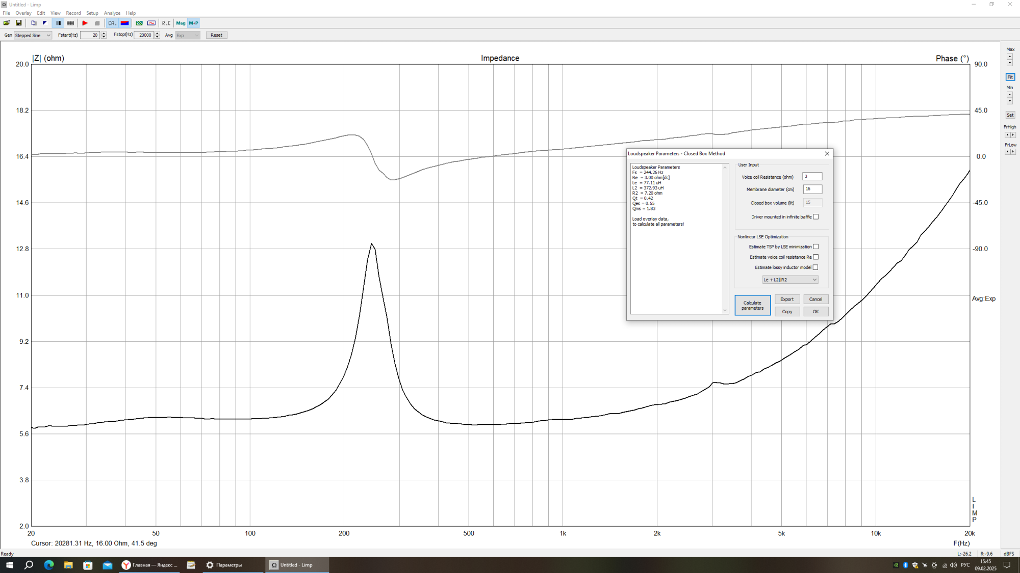

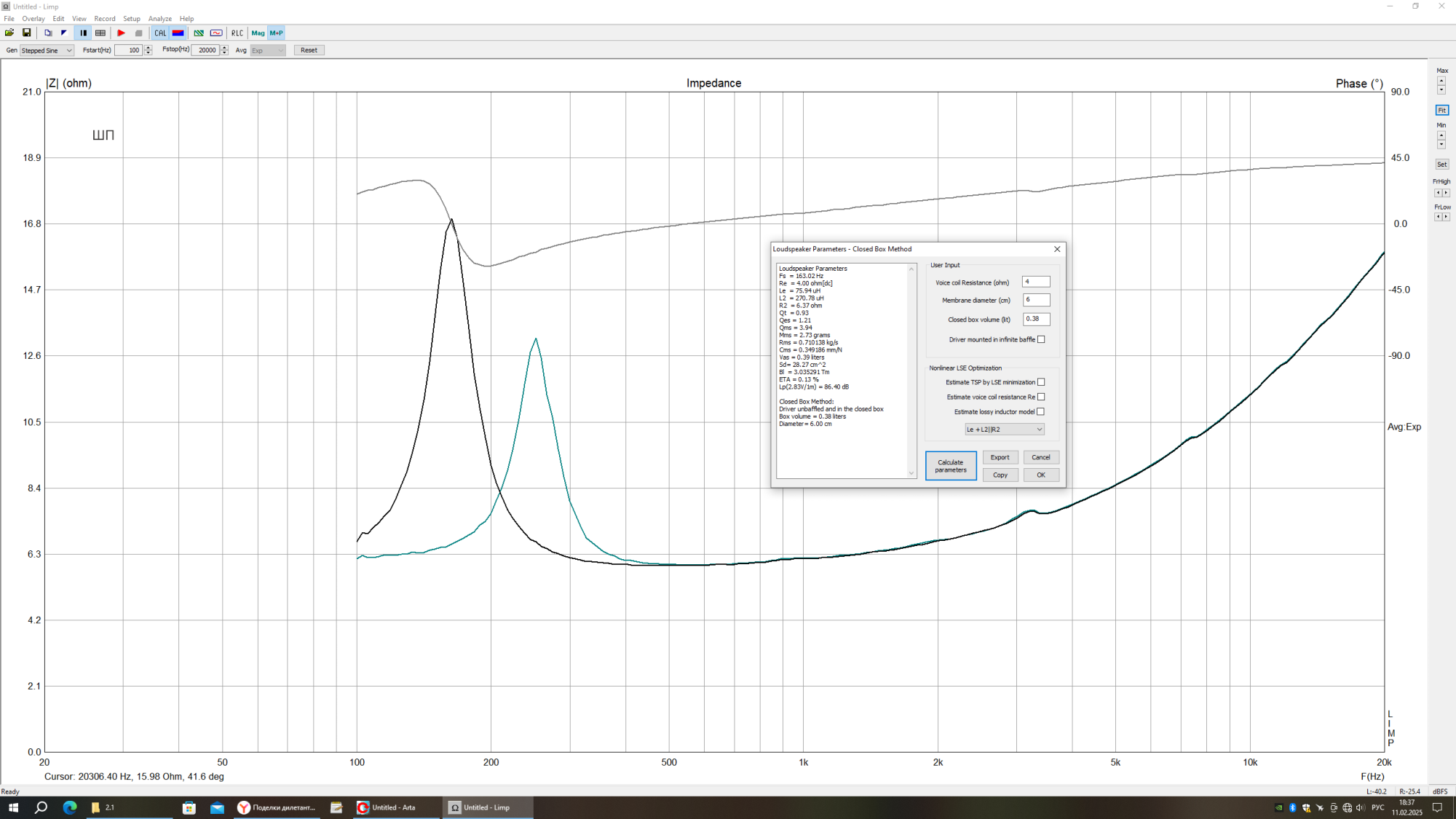

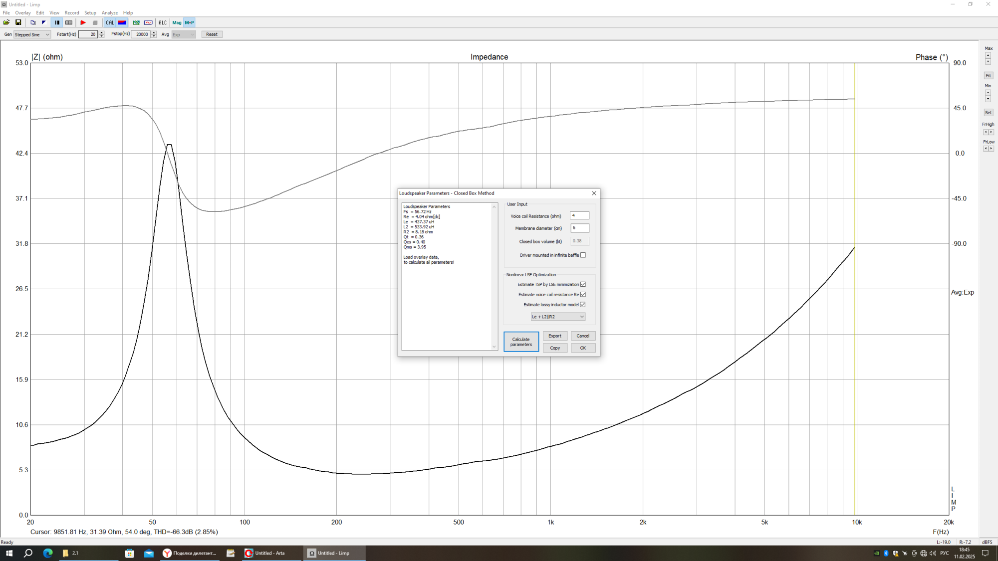

лимп

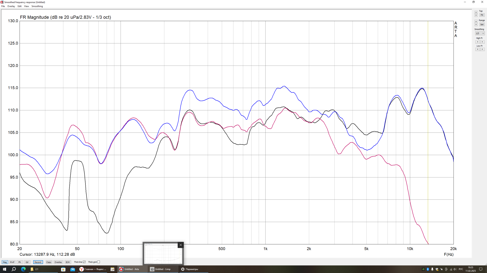

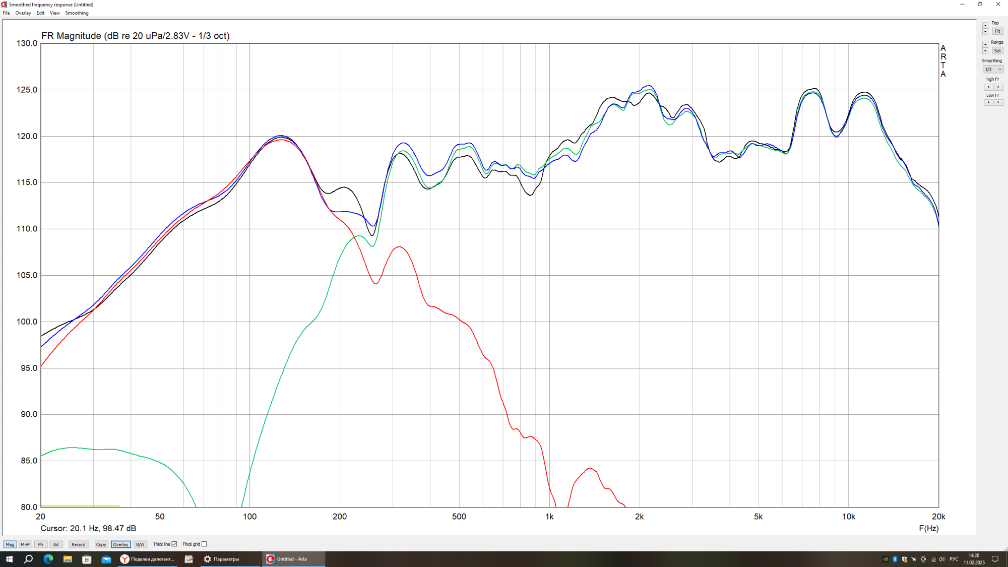

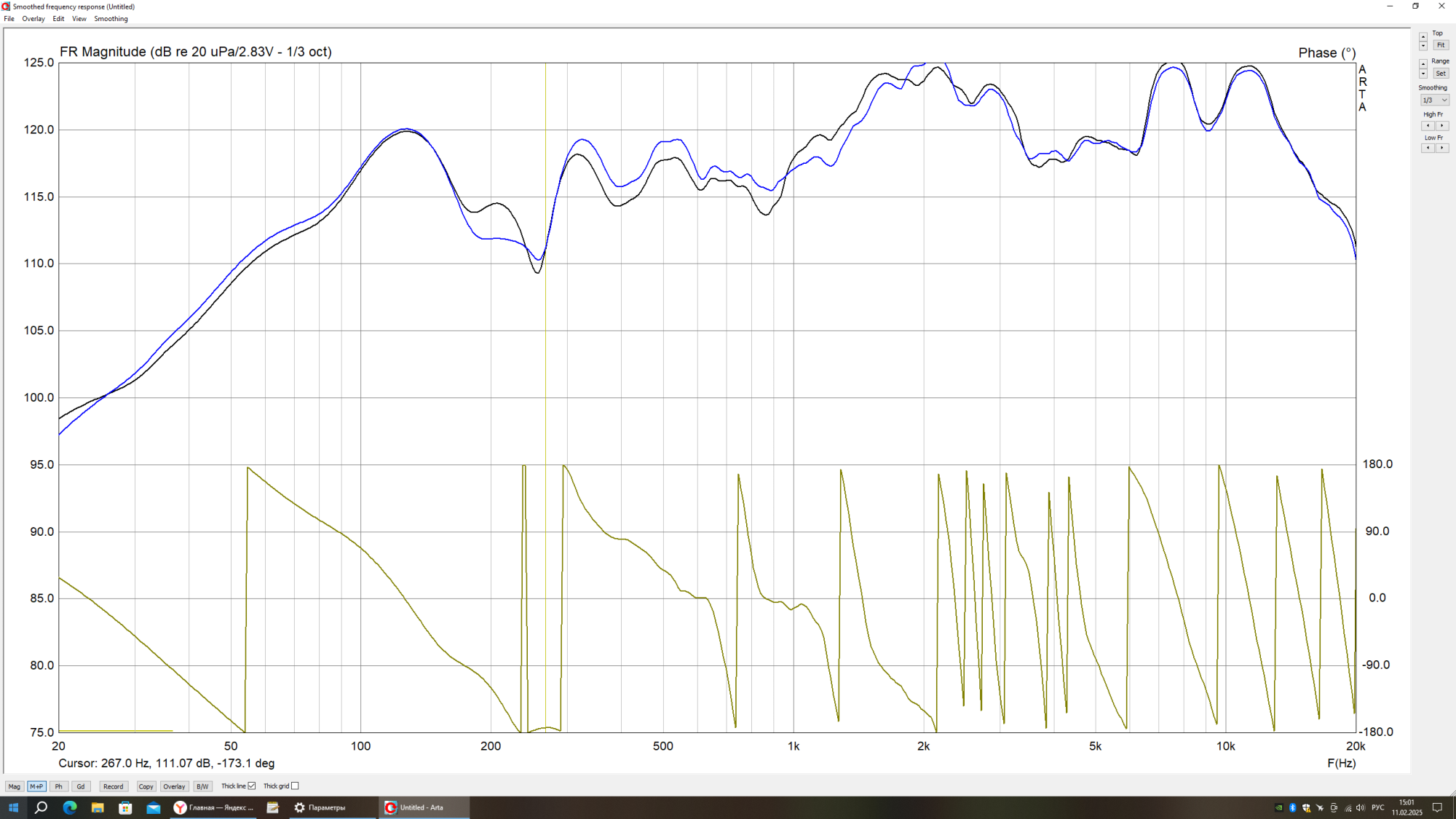

общая ачх 50 см фазировка шп не влияет на стык полос
как я понимаю что то с фазой на 250 гц
Печальная картина...
Николай,замер на балконе,50мс,куча отражений,да и динамики не лучшие.звук, по сравнению с прошлым вариантом,как мне кажется получше стал из за шп.
Это пристрелочные замер.Да и крутилки можно покрутить ещё, может фильтр на шп.
ШП в оформлении ФИ? Если да, то заглушите ФИ.
По измерению #13 у ШП нормальная добротность, а по измерению #12 - 1,5 единицы. Откуда?
ШП включИте через цепочку из параллельных 1 мГн и 12 Ом.
Тракт саба не подходит к данному ШП, некому играть мидбас.
АЧХ саба с одинокой гунделкой 125 Гц - ...

Нужно перепроверить.замер 13, лимп был на полном усилителе,а 12 на 2.1 с срезом 200гц.может из-за этого нестыковка.
Шп 4" в закрытом обьеме,без наполнения.
Нч можно поднять крутилкой до 400гц,но там спад с 100 начинается.
Эксперимент с 2.1 усилком пока не очень впечатляет, усилитель так себе.
Но у него крутизна ската от 200 до 100 Гц 23дБ/октаву, значит, в тракте само собой есть ФВЧ. А нам надо увидеть сначала АЧХ ШП и саба БЕЗ фильтров. Сможете сделать?

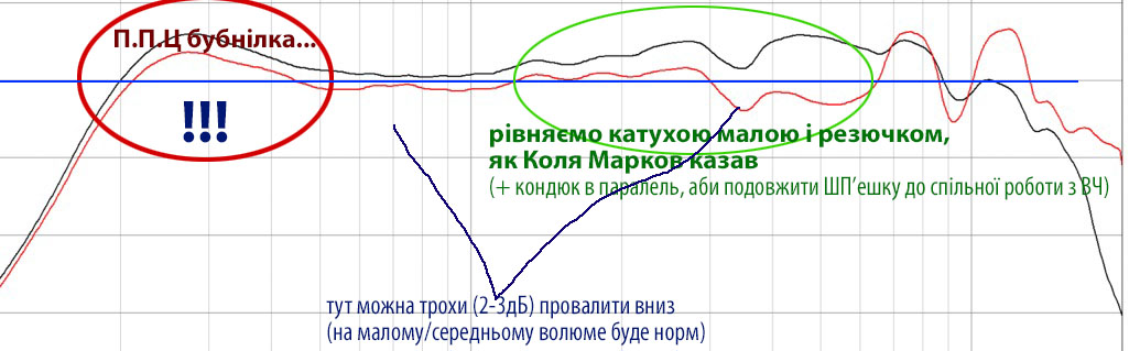

Ув.Миха, ґлядя на картинку ТУТ, очень желательно, даже необходимо, достаточно плотный ПАС на окна ШП дина.
А вот глянув ТУТ, вроде бы и :unsure:smile_10
В любом случае, в Вашем проекте ПАС на окнах ШП не помешает, наоборот, приґладит левый спуск ШП, что избавит от бубнилки. И:
Более конкретные значения подберёте в готовом сетапе.
Возможно, что к параллельной цепочке LR (которая последовательно с ШП) нужно будет добавить в параллель кондёрчик 1-2 мкФ, + ВЧ'ешку первым порядком.
В этом веселителе НЧ таки достаточно широко реґуляется. У мну ґде то в тумбачке застрял ZK-TB21. Ежели будет желание намерять картинки АЧХи веселителя, то звякни. (Сейчас ни желания, ни возможности намерять нема.) Давненько предварительно подцеплял свой ZK-TB21 к разным ящичкам, что были в хозяйстве, то, в принципе, отвращения не вызвало. Для такой себе небольшой и нетребовательной системки – норм.

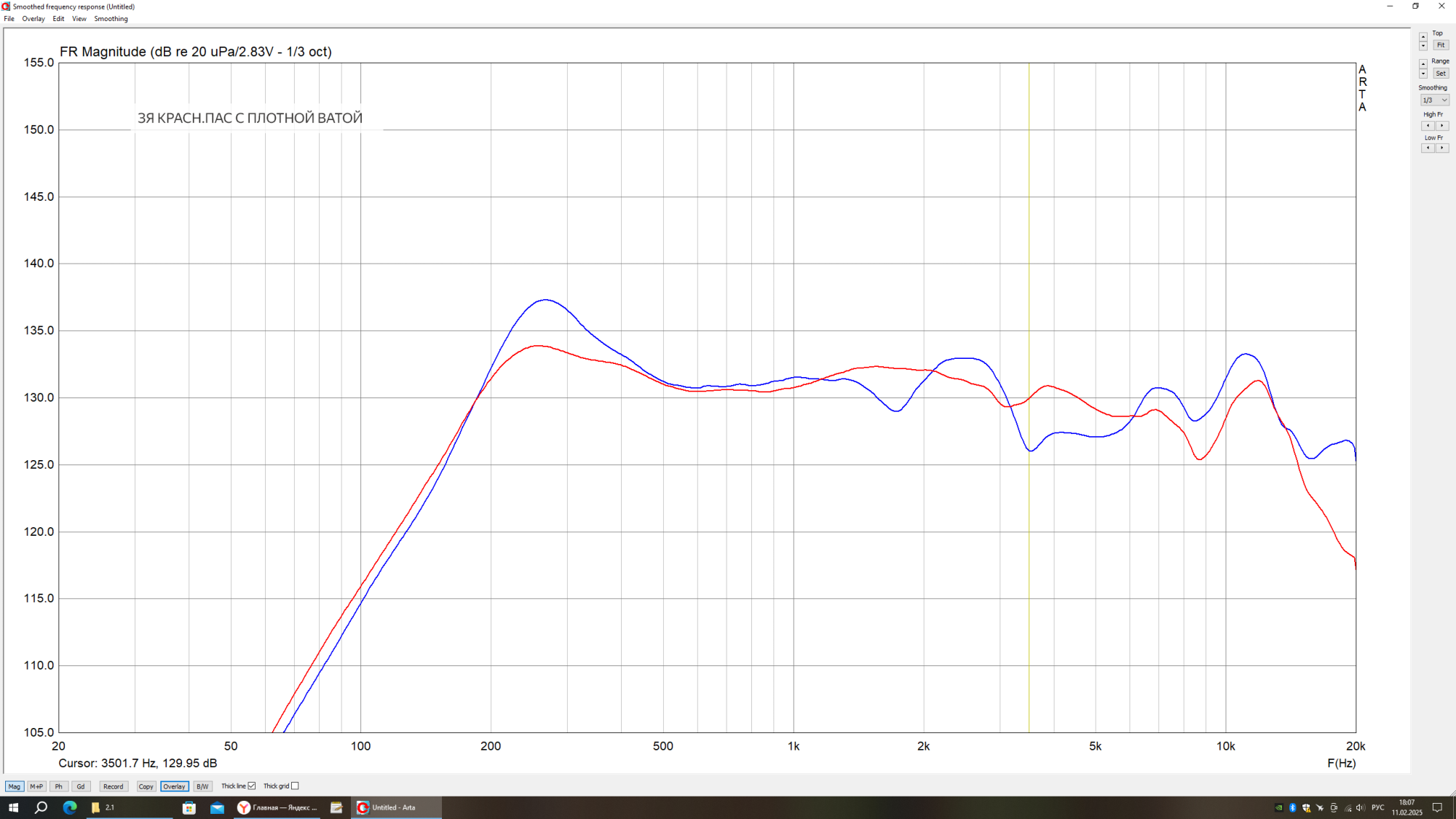

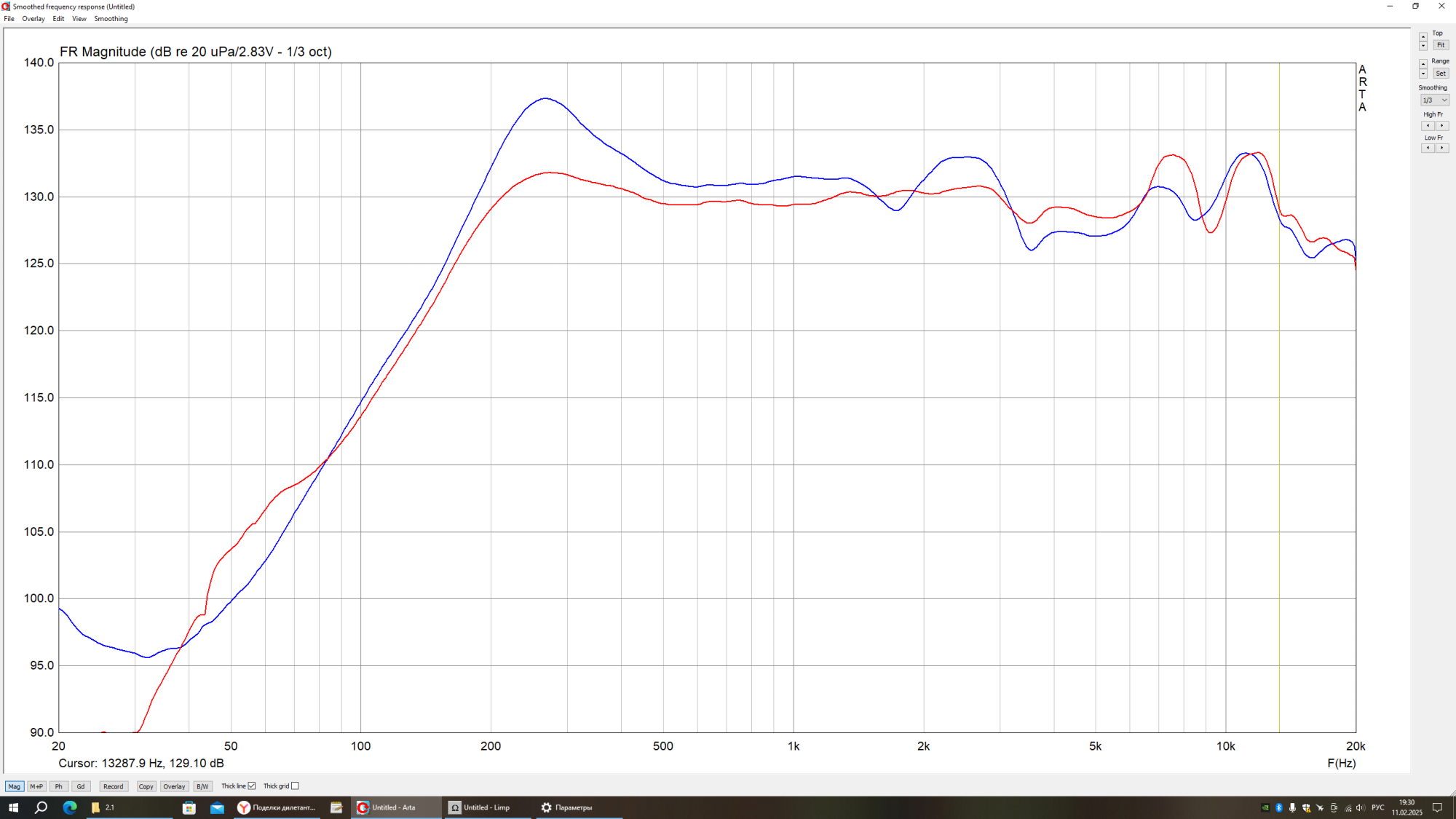

Первая картинка,регулятор на 12 часов,вторая немного добавил вч.
Такой же динамик с пас есть,но пас легко продувается, разница не большая.с полотнам заполнением бокса попробую.
Заполнение и ПАС – это разные шштучки. Учитывая Ґлядя Qts на картинке, нужен именно плотный ПАС

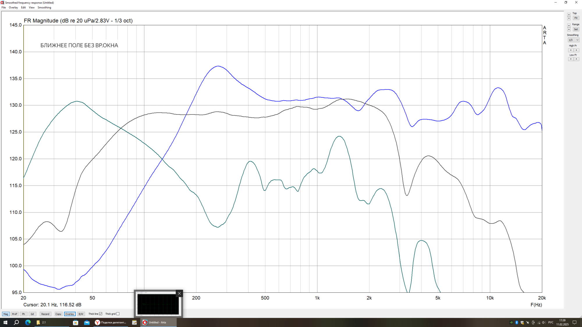

ачх шп с файлами коррекции .средние по стране,как сказал Карен Альбертович.
Так картинки не стыкуются. впечатление, что в тракте ФВЧ с выбросом перед срезом. Потому прошу АЧХ ШП и саба БЕЗ фильтров от линейного УМ.
выброс как раз на резонансе в боксе

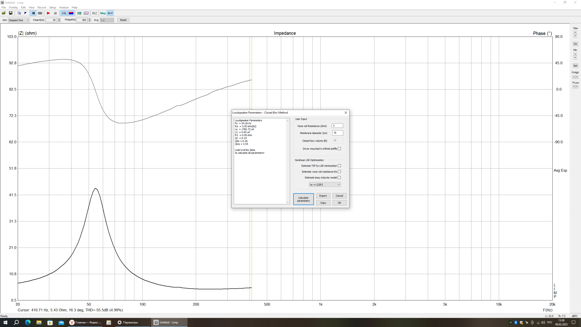

кОшмАр. А куда делись 0,42 полной добротности #13 (фриэйр, понятно)? Ведь резонансная поднялась в 350/250=1,4 раза, во столько же должна была подняться добротность! Не в 4 раза, а в 1,4.

шп в зя 0.5л нч 12л

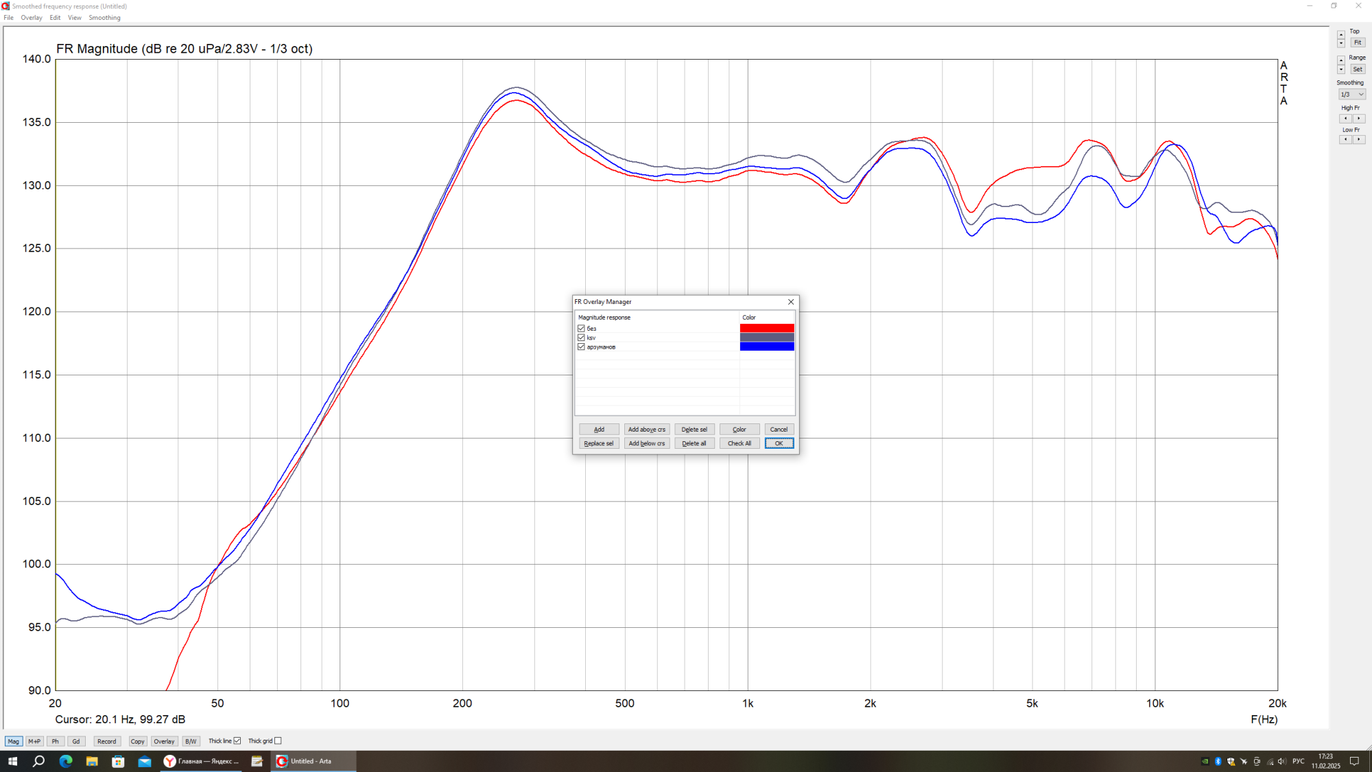

Но Вы уверены, что это АЧХ - без влияния фильтров? Пока я вижу крутизну 16дБ/октаву.

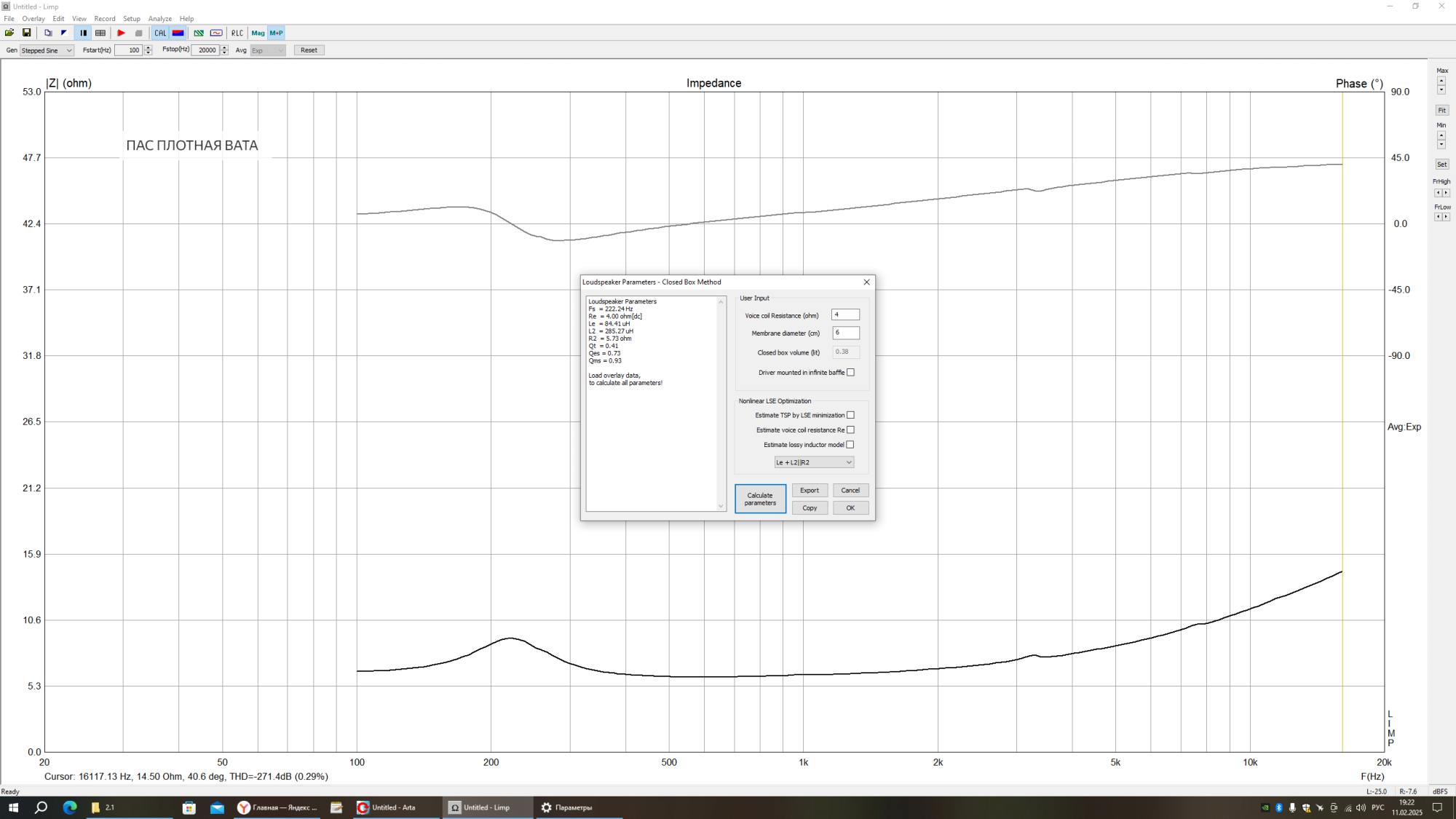

Николай,замер на китайском усилке 2.0.что в нутри не знаю.
ПАС плотная вата
а вот такая ачх с 50см по ои между динамиками.страшнэ
а без коррекции вообще хорошо в ближнем поле
Ну вот, при добротности 0,4 АЧХ как при 1,2
Без Малейшего Понятия (БМП) что Вы показали.

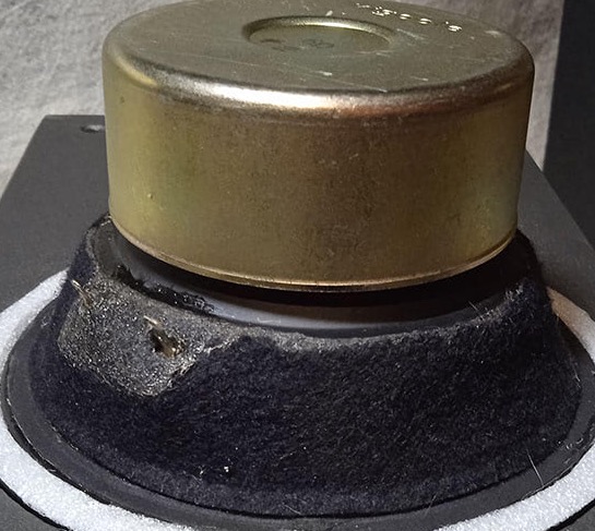

Да, такой же.шп я надеюсь вырулю, может попробую новый колпачке из фольги,как Мешин делал.попробовал выкатить шариком, вроде начало получаться.
