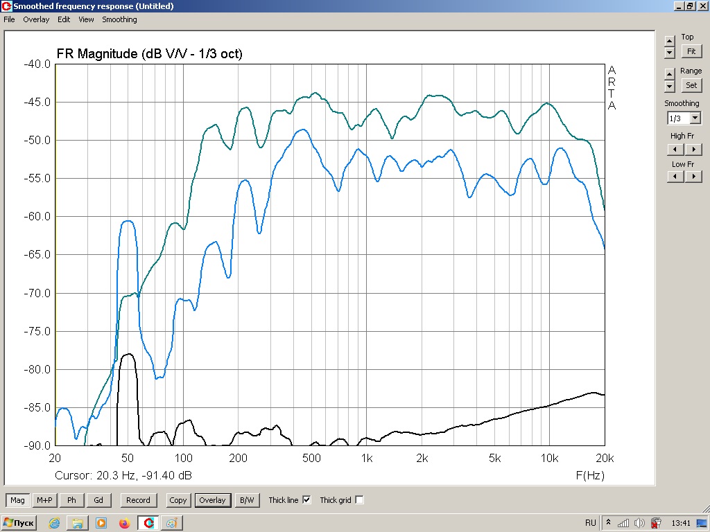

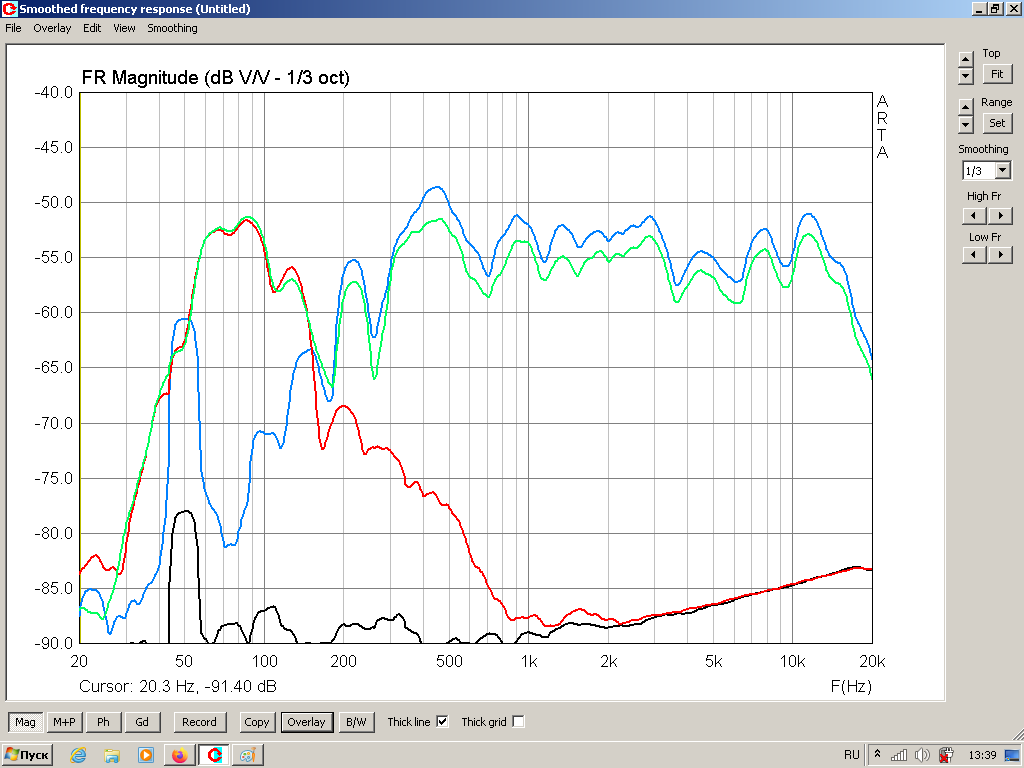

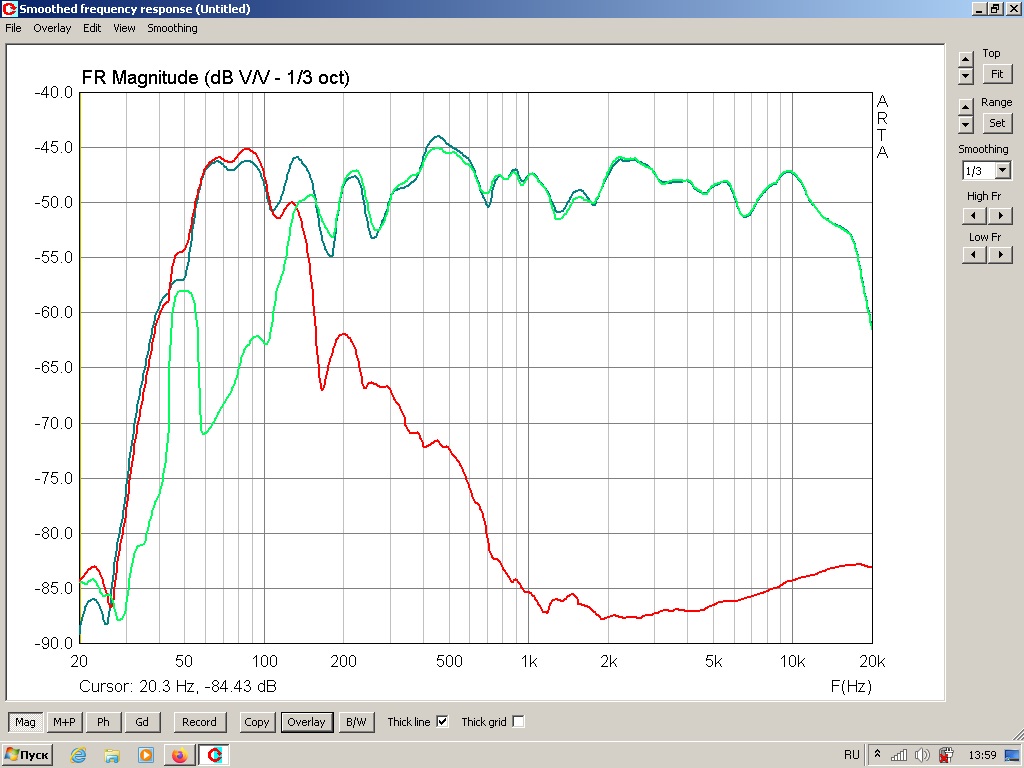

Привет всем.в виде эксперемента заменил нч на шп 4гдш3-8 и подключил саб от дк.первое фото 4гдш и китаец3".2 китаец +саб.3 4гдш+саб
Расстояние 1м

Вот 4ГДШ-3 подоткнуть сверху каким-нить адекватным пищиком (4Ω – 3-4мкФ, 8Ω – 1.5-2-2.5мкФ)
Даже 2ГД36 из кучи перебрать, или шёлковый кетацкий пищ (у кетайчёнка может не хватить чуйки)

4гдш+саб
Расстояние 1м
Не считая сабнутого на голову китайского саба с крутизной среза ниже 60 Гц 30дБ/октаву (!) может жить.
Где Вы берёте эти сабы с полосой две-три ноты?
Да практически на мусорке😁по гаражам валялись,вот решил поучиться на кошках.изначально он вообще от 80гц работал.стоит поганый мидбас, играет во всю полосу до 4кгц.чуть пошаманил с массой и подвесом, резонанс присел немного.есть 30гд2,но тоже резонанс 41гц,новый совсем.

акая заковыка с усилителем,при увеличении частоты среза до 400гц пропадает участок до 70гц снизу.очень мудрено,по этому и выглядит ачх как на две ноты.нужно учитывать ещё,Саб то стоит на полу ниже и чуть в стороне от колонки.да и звучит откровенно говняно.на балконе было лучше 😁есть над чем пострадать.

Уже запускал,работает как мидбас, завтра выложу картинку

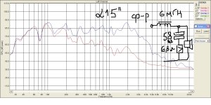

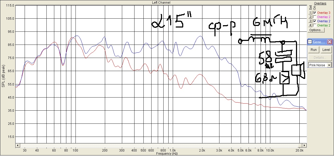

Тупо нужна катуха примерно на 6-7 мГн , средину присадить, но срез оставить пологий.
Вот примерно как на Эминенс АЛЬФЕ 15
    198.6 KB · Просмотры: 57

Я делал и измерял. Лотки стояли не параллельно стенкам, у верхней и передней их не было. По измерению - убирали внутренний резонанс 450 Гц моего ЗЯ, а другого поглотителя не было. Не могу найти фотку.
Внутренний резонанс как проявлялся? На АЧХ динамика снаружи? Или микрофон внутрь ящика? Я ж противный, все мне докажи да покажи. Не верю болтунам.
Еще - видел последствия идиотской безголовой оклейки нутра басовой секции этими курятниками, да с таким усердием, что отожрали часть бесценного объема и нагнали добротность выше нормы.
Найду - покажу. На АЧХ, естественно.
Одно смог бы понять- применить эти картонки как способ оттянуть звукопоглощающий матрас от стенок колонки, где поглотитель эффективнее. Остальное- престранненько.

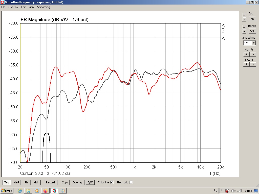

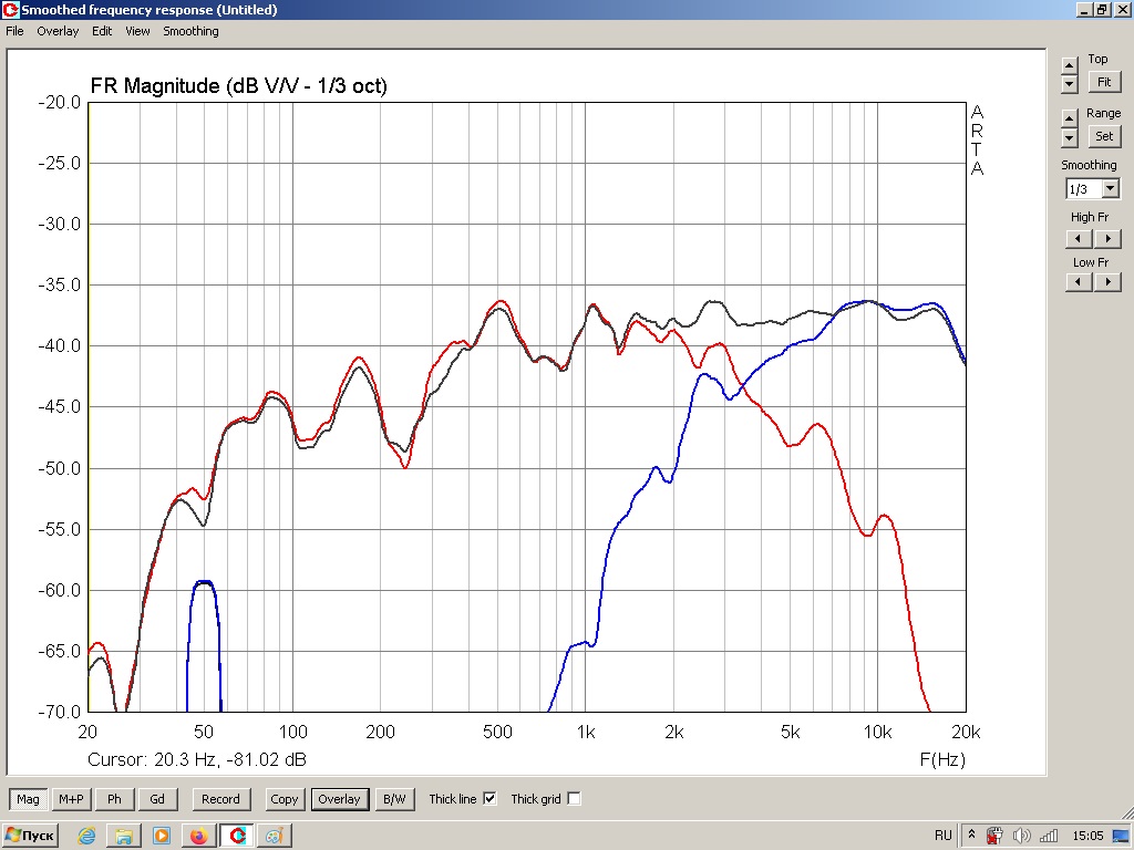

собрал колоночку.нч пустил во всю полосу.вч rc цепь 65ом+кондер 474J и 4.7 ом к динамику.расстояние 1м.сравнение с второй колонкой.ну и ближнее поле с фильтром вч и без
Не пойму,мог ли кусок синтепона уменьшить отдачу на нч? Нужно попробовать пустой ящик.
С фи кстати лезет 1кгц в уровень с 50гц.но этим потом надо заниматься.

Нашла! #312
Провал 800 Гц, кто не в курсе, - резонанс подвеса.

Как правильно то написать.
1картинка,колонка с старыми фильтрами красный,новая черный.с 1м между динамиками.
2.новая колонка,с 1м. Нч в полную полосу.Фвч ,резистор 65ом параллельно ему конденсатор 0.47мф.последовательно к динамику 4.7ом.

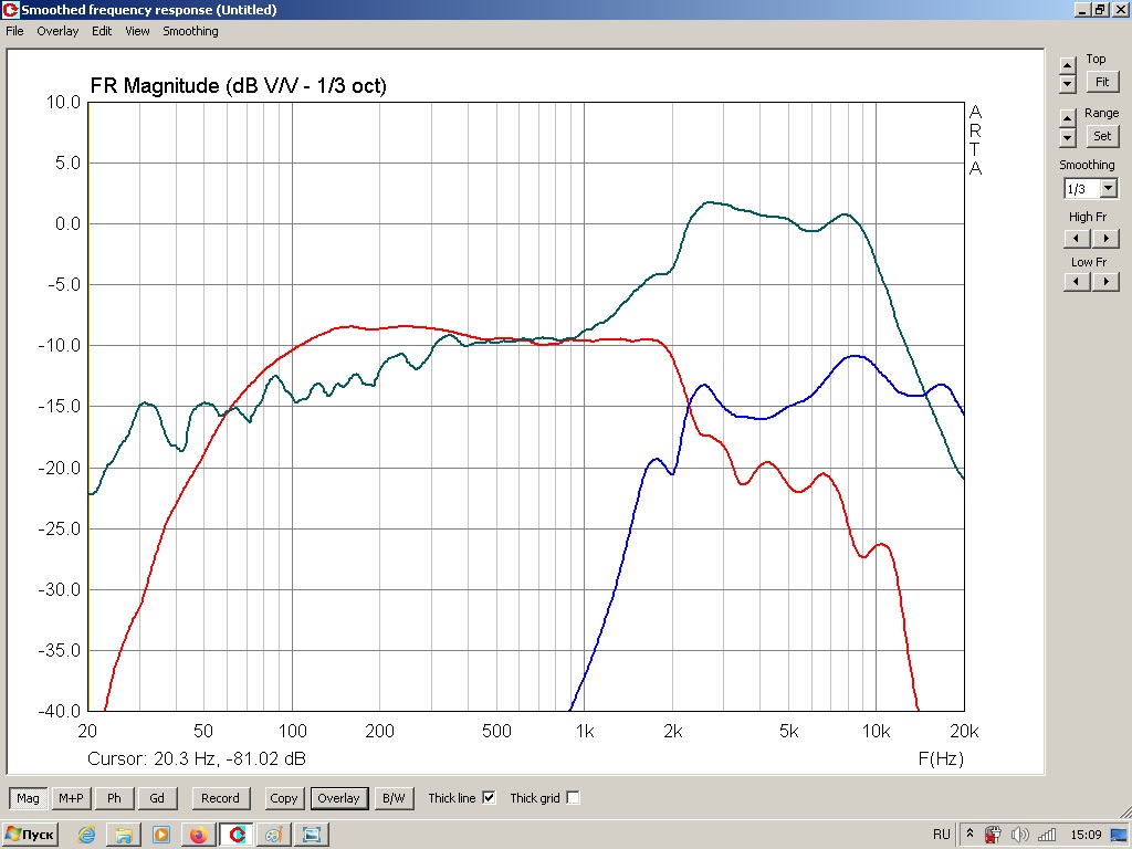

3.нч и вч ближнее поле.вч с фильтром и без.
Т.е., 65Ω и 0.47мкФ в параллель + последовательно резюк 4.7Ω и на дин?
Или моя чеґой-то недоперепонял?
&^%$#%% йомоФарад. Не?;)
474J –> 47-и-4нолика после 47. Будет 32???;)
470000пФ –>???мкФ
Всё верно.получается обвалил с 12-14кгц
Просто с более большой ёмкостью вч спад на 10кгц.а так вроде нормально,60ом для выравнивания стыка получается,но и без него можно, только нч вторым порядком резать,там конденсатор поднимает ачх возле среза.завтра картинки сделаю
