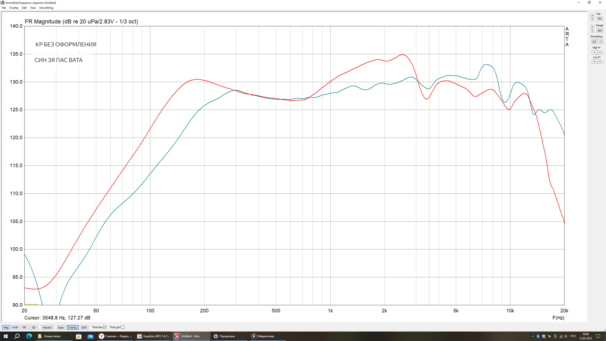

Михаил, повторяю: Ваши замеры добротности не соответствуют полученной АЧХ.
-7дБ на резонансной частоте 220 Гц, а у Вас почему-то +1дБ. 2,6 раза разница по добротности.
Там нереально страшный сигнал, убегайте с того балкона. Он резонирует на частоте 300 Гц.
Какой был усилитель? Его АЧХ была линейная?

Этот резонанс не от объема?я думал бокс маловат.попробую переменить.
2,балкон на начальном этапе,в конечном буду на месте измерять.
3,с усилителем завтра попробую, может и получится.
4, ещё не знаю.

линейный усь без оформления и в зя пас плотная вата

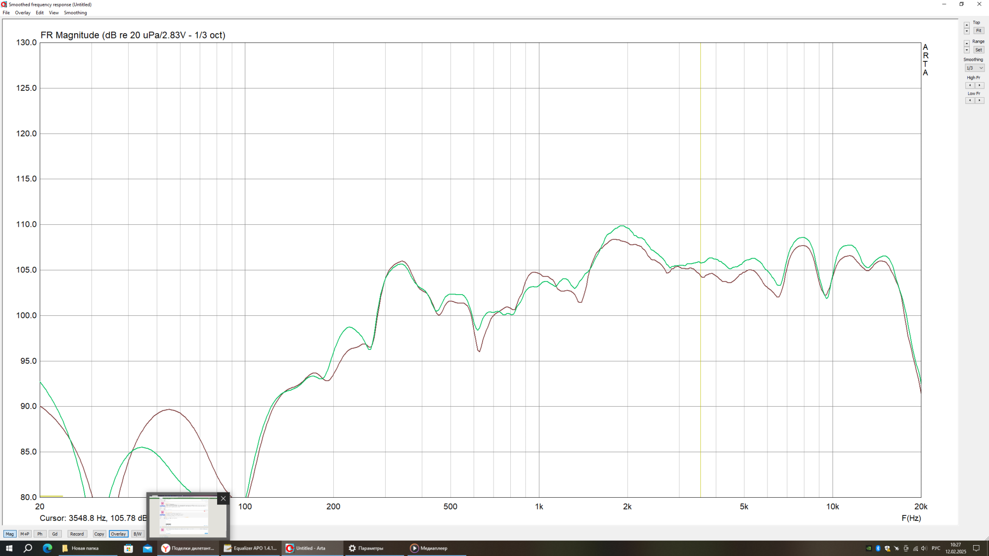

замер линейного и 2.1 уся.шп +пьезописчалка с 1 метр
Беднягу с добротностью под 1 поставили в тесную коробчонку. :cry:
С другой стороны, как будет выглядеть 6 см динамик в ящике 2 литра? Но в нём получаем полосу в 1,5 раза шире.
Не было такого уговора! Тогда - отдельно ШП и отдельно пьезик, в студию. 14 кГц горб - от пьезоизлучателя?

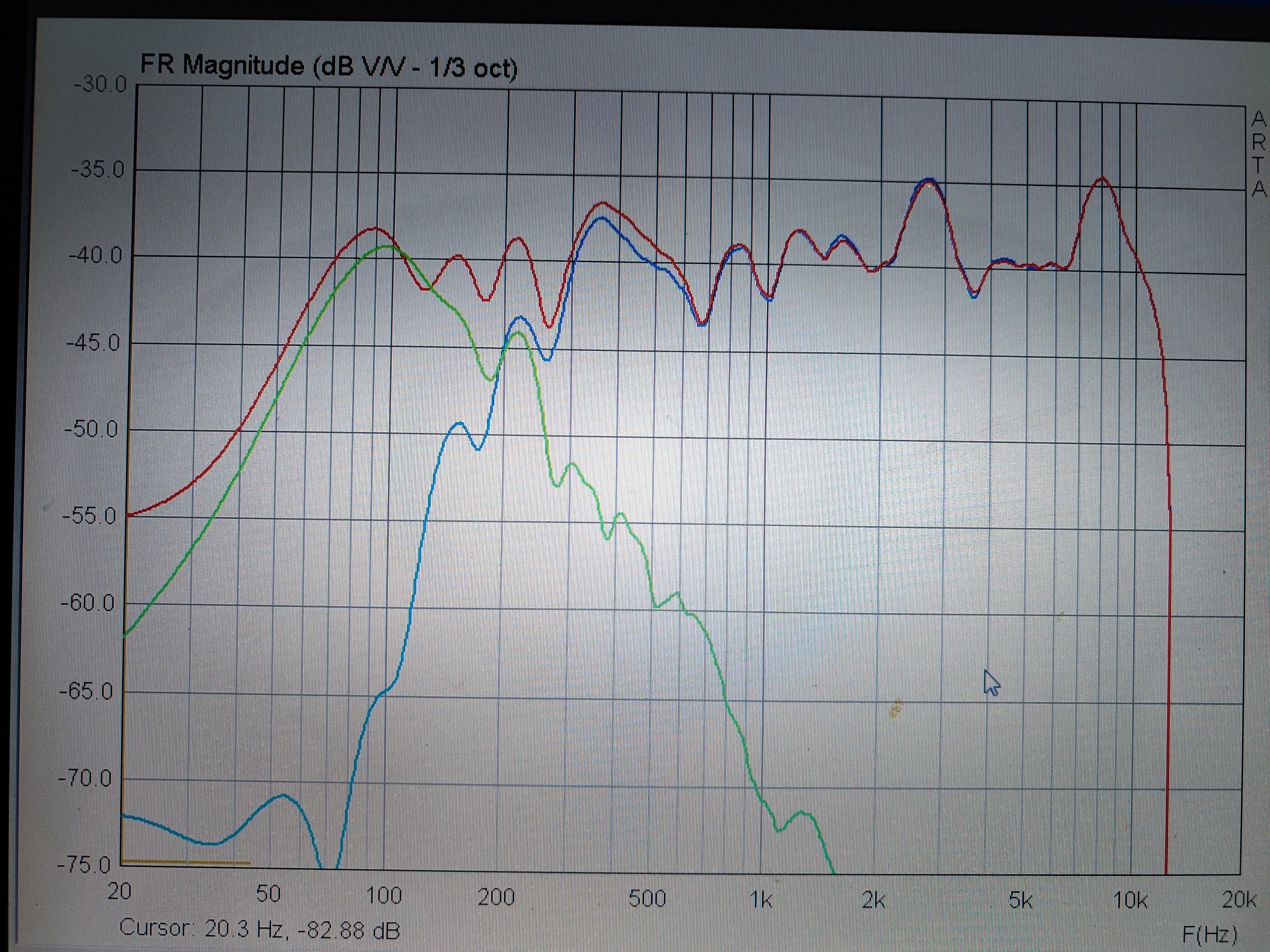

ачх с 1м усь 2.1 без вр. окна
Нельзя совсем без окна, помехи натягиваете. 100 мс максимум, если только не ИНЧ смотрим. (Ушли с балкона?)
Не ушел,покрутил регуляторы уся 2.1,и поменял фазировки динамиков.фильтров нет,на пьезе конденсатор и всё

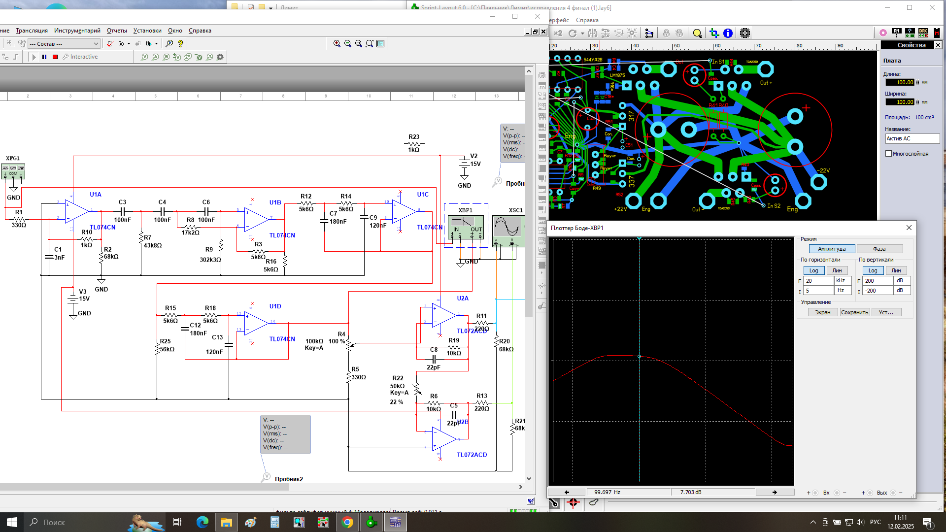

вместо пятиножек можно (лучше) на НЧ D купить (стерево), ИИП только в его питание (слаботочку на тр-ре 220В, мост и электролиты). Как раз рисую для "Активная АС". Сводить на 100Гц (резать ТОЛЬК0 ТАМ, примерно) - другая тема.
пассивные фильтры можно оставить - скрутить скотчем и на дно ящика, как балансиры (кирпич ещё лучше, т.к. тяжелее)

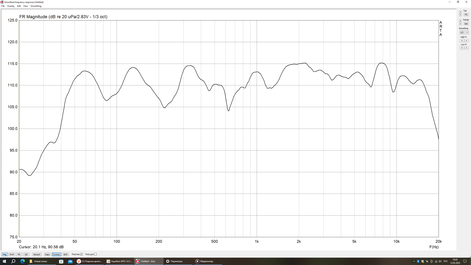

Выдалось немного времени,достал старый ноутбук и снял ачх в комнате с 1м между динамиками,нч двух колонок подключены последовательно, микрофон напротив одной.полосы регулировал настройкой на усилителе.ноут не хочет соединятся с интернетом так что пока фото с телефона
Звук так себе, двухполоска лучше звучала.либо другой шп применять либо обычный усь сделать.хотя пока есть ещё пара вариантов, нужно попробовать.
Не так уж и провально, просто плохо ((
ФНЧ не годится, ШП зажат малым объёмом снизу и шипит на 2,7 кГц, где лучше -5дБ, чем +3. Неужели спалили двухполоску, что взялись за это "непоймичто"?
