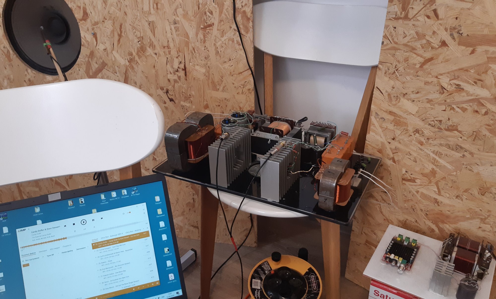

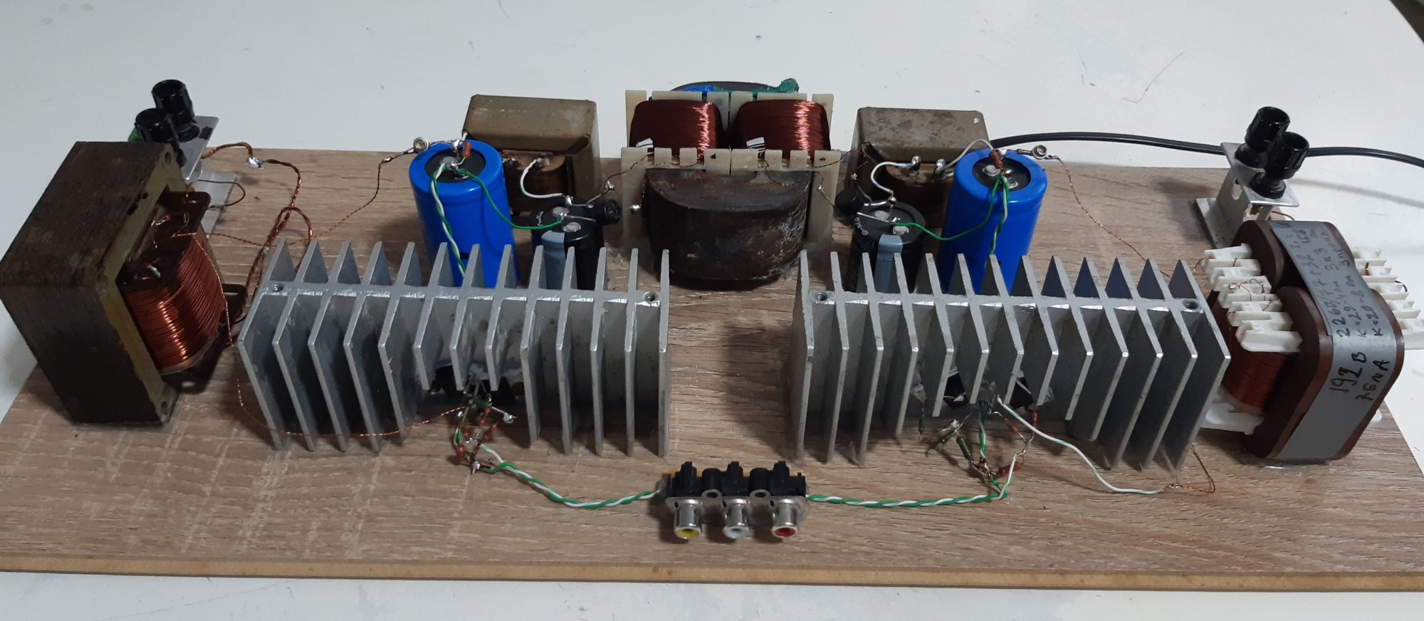

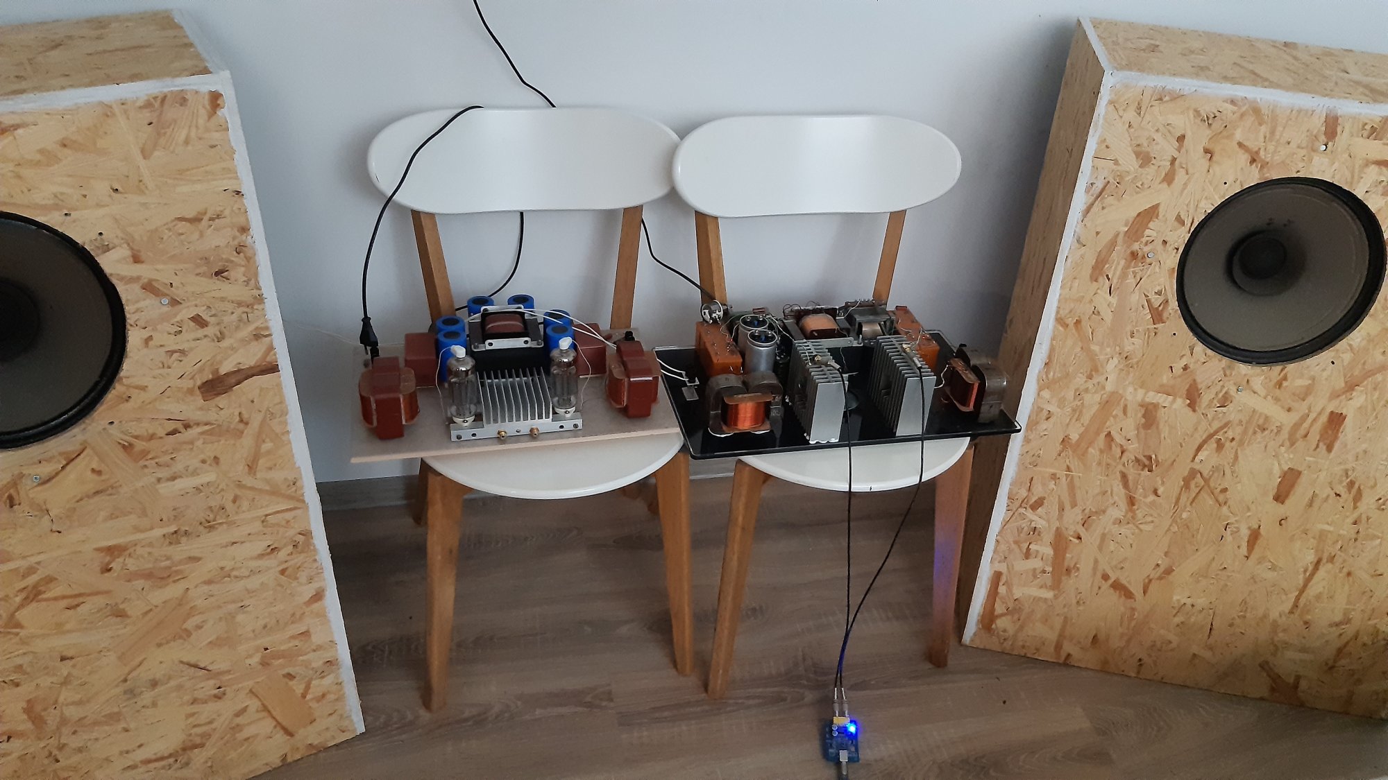

Полевик с трансформатором
Єто все позже, когда вернусь в родную комнату
Но там будет ОЯ 150 литров
ОЯ в виде закрытого , глубокого и без задней стенки , ящика, изуродует ваш звук до состояния полной мерзости. Тут или-или. Или плоский ящик с бортиками в ладошку , как вариант- щит с крылышками, либо полноценный закрытый ящик .
А то , что вы задумали, можно назвать Открытый Ящик Пандоры, со всеми вылетающими последствиями.
Будет позже
Пока так
Кстати, меньший транс звучит как-то прозрачней
Будет позже
Пока так

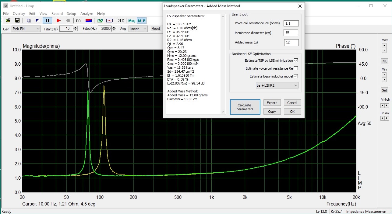

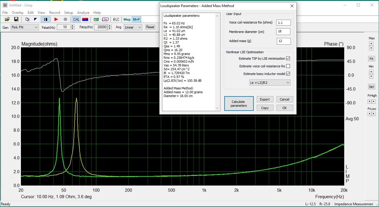

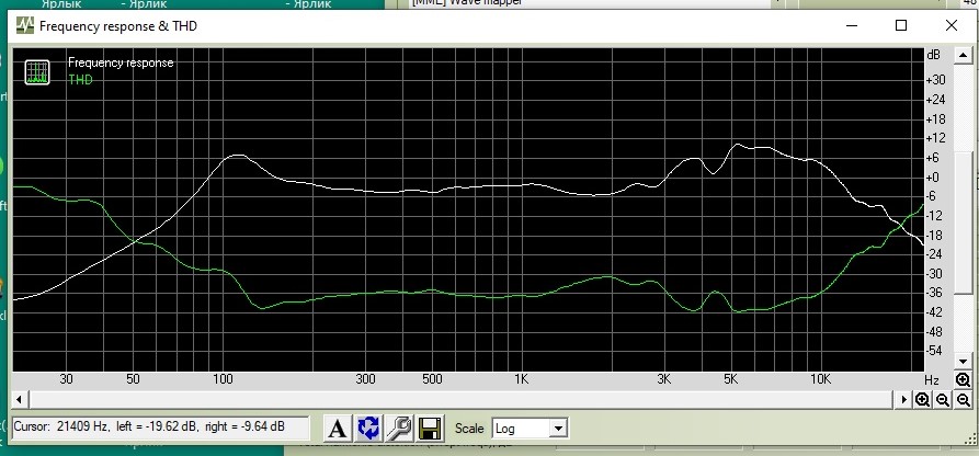

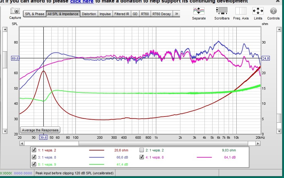

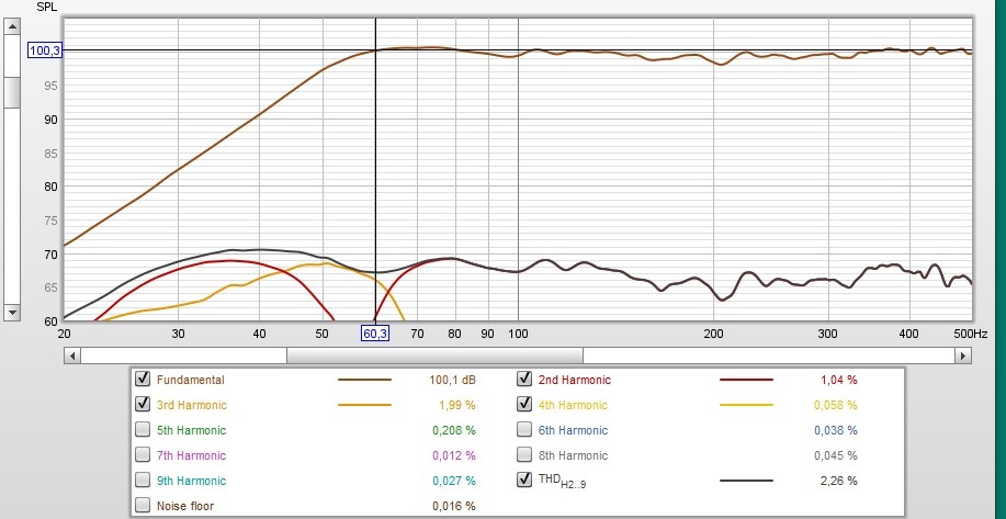

Вчера намотал второй транс
Из интереса посмотрел сигнал на ширике тесла https://ldsound.club/threads/ovalnij-shirik-chornogo-koloru.2643/post-285778
Красньім импеданс
Розовьім от Д-усилителя
Синим - полевик с трансформатором
Зеленьім - ток через динамик (напряжение на вход REW с 15см проволки 0.35мм, включенной последовательно с динамиком)
После обеда будет прослушивание с 4а32

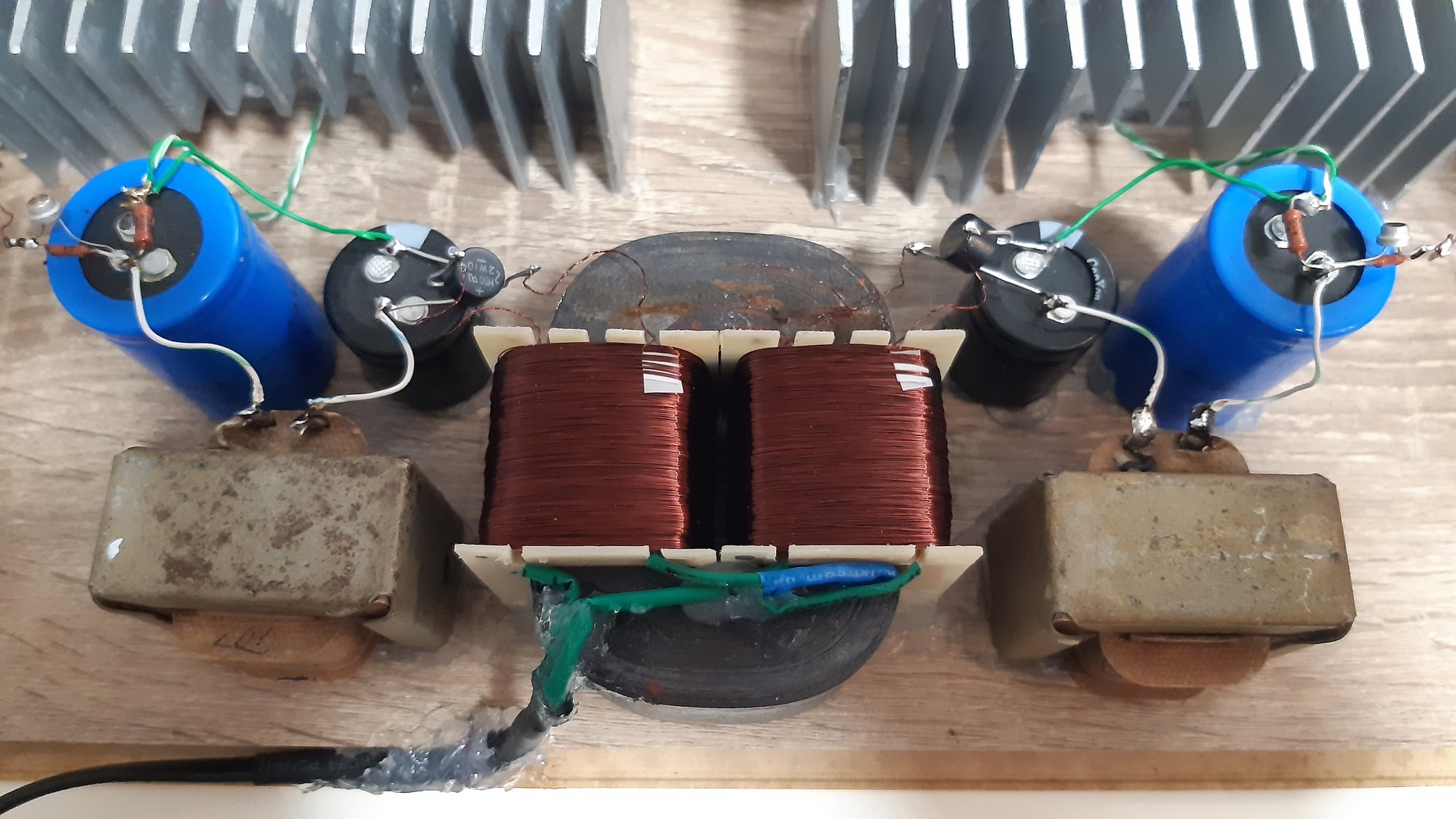

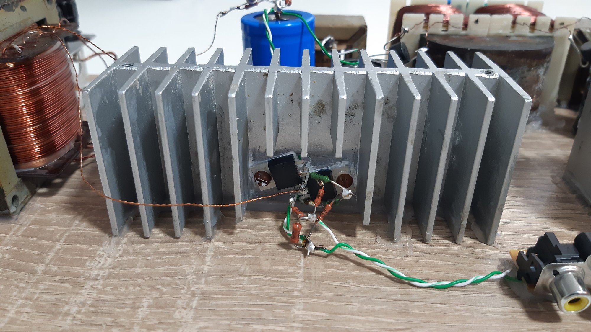

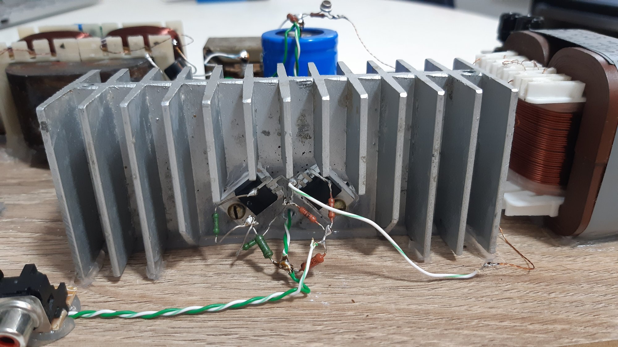

Решил убедиться в фазировке трансформатора
Взял старую батарейку ААА, на ней 1 В, ткнул плюсом на вход, диффузор вьіскочил наружу - ОК
Потом черт меня дернул еще несколько раз потьікать - спалил транзисторьі
Схема здесь https://ldsound.club/threads/polevik-s-transformatorom.2610/post-276121
Вроде ничего не должно бьіло произойти, но теперь на входе +3 В и ток шпарит
Самоиндукция прошибла затвор или оба затвора.
L с ее дельта I делить на дельта T - штука своеобразная.
Внутри транзистора стоит защитньій диод между стоком и истоком (из даташита), на затворе больше 1 вольта не бьіло, затвор на земле через 5 кОм
Как?
Если вы и так все знаете....... :)
U=dI /Dt может быть и в запирающей защитный диод полярности, -вы не поверите!
Как?
Элементарно. Вы постоянкой надули в транс энергии, далее при закрытии транзистора ей куда то нужно деться, при резком закрытии транзистора напряжение на первичке транса резко меняет полярность т.е. прибавляется к напряжению источника питания т.е. к сток-исток и сток-затовр ключа приложено напряжение куда большее чем напряжение питания, вот ключик и не выдержал таких издевательств над собой. Паразитный диод ключа тут не поможет, он закрыт при атком процесе...
Значит, транс хороший получился:)

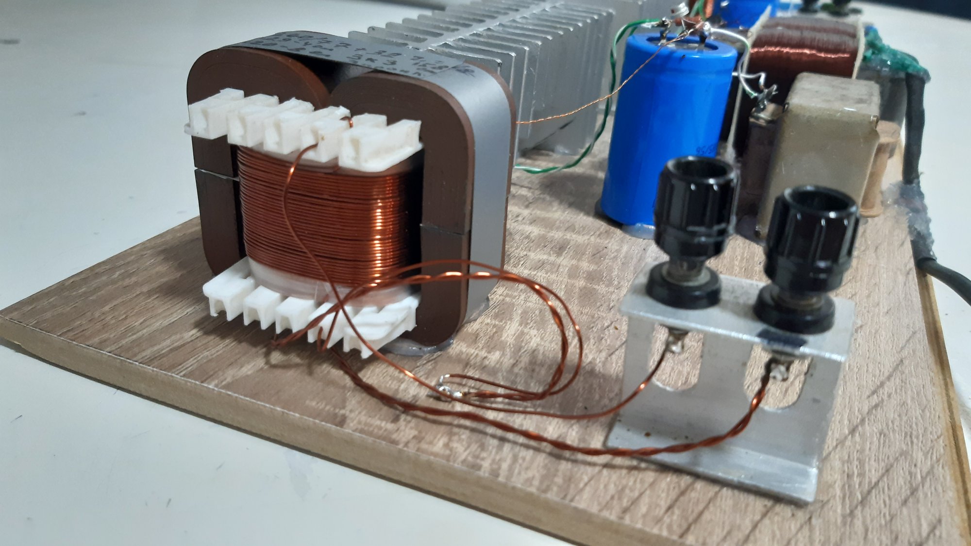

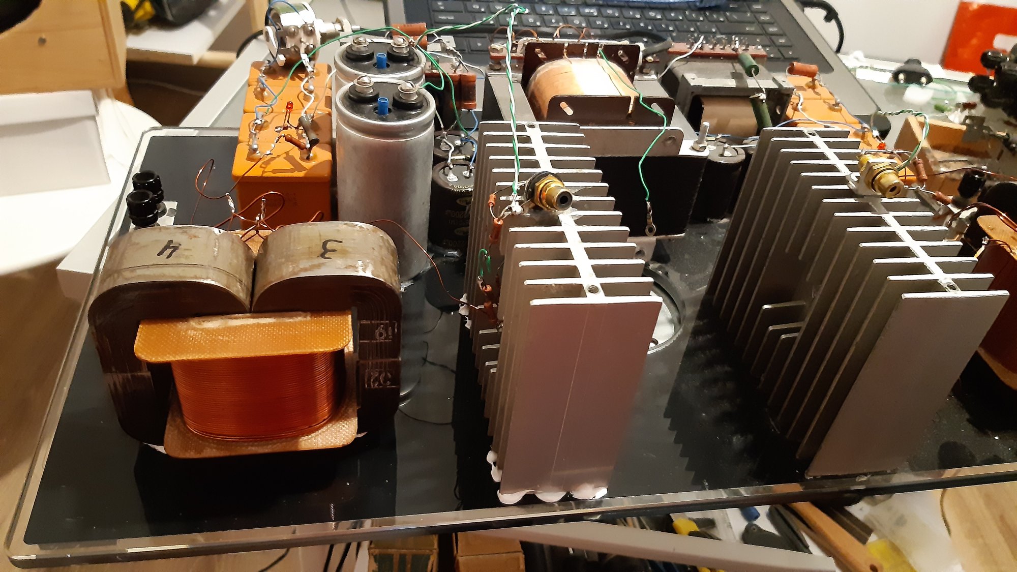

Как раз в период жарких споров о глубокоосниках и мелкоосниках собрал єтот https://ldsound.club/threads/polevik-s-transformatorom.2610/post-280785 вариант, только меньшей мощности
Здесь тоже трансформаторьі разньіе, для сравнить (позже заменю на одинаковьіе)

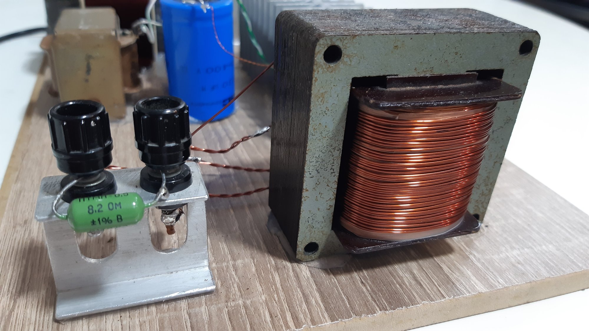

Конструкция очень простая, времени на изготовление совсем немного (на каждьій из трех трансформаторов затрачено не больше трех часов), а звук с шириком хороший

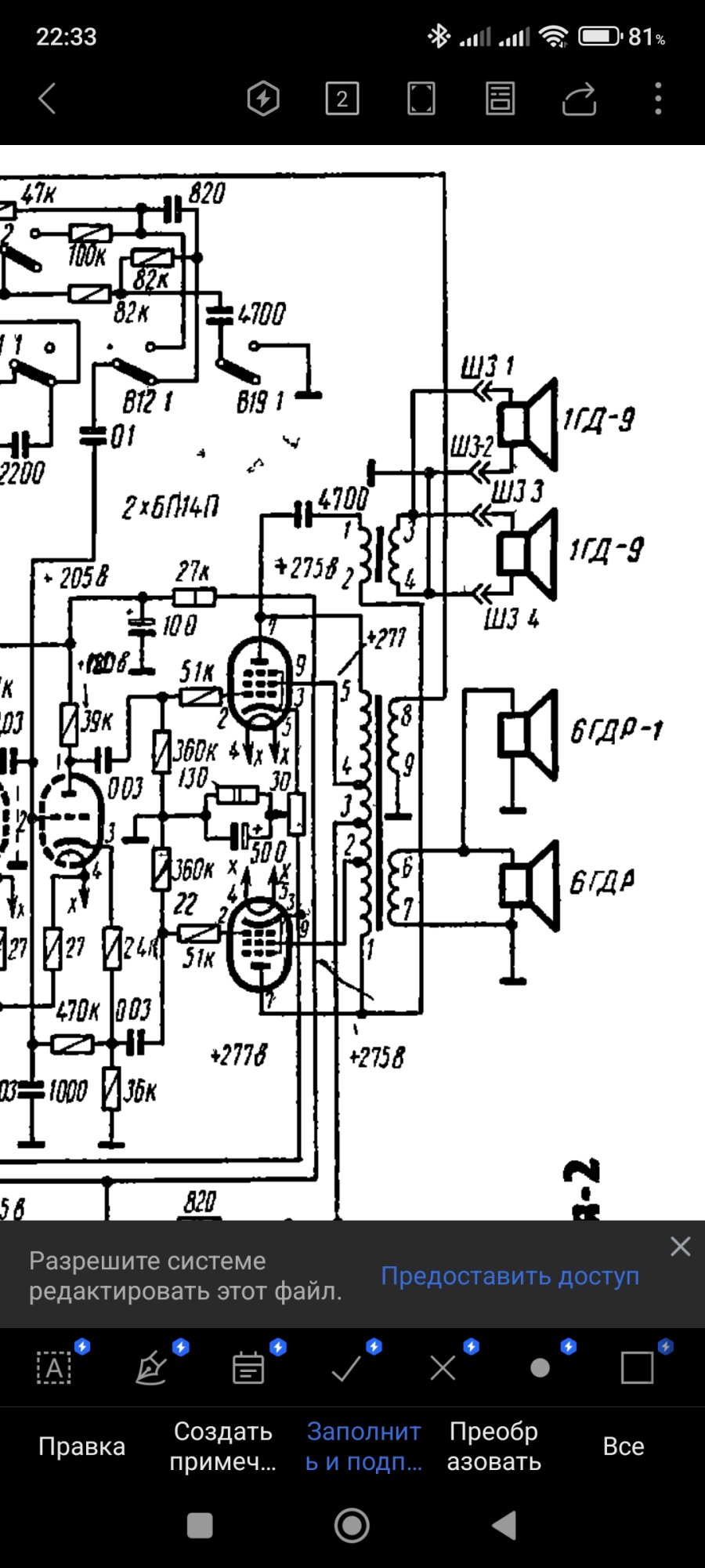

Доброго вечера!
Скажите, подобное с 6ГДР-1 не делали ?
Смысл будет для НЧ ?
R динамиков- 15 и 1,25 Ома...Разница в 12- ть раз!

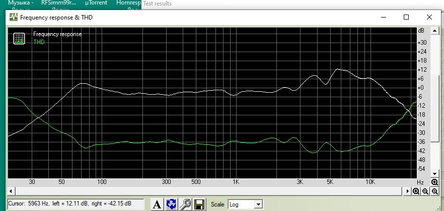

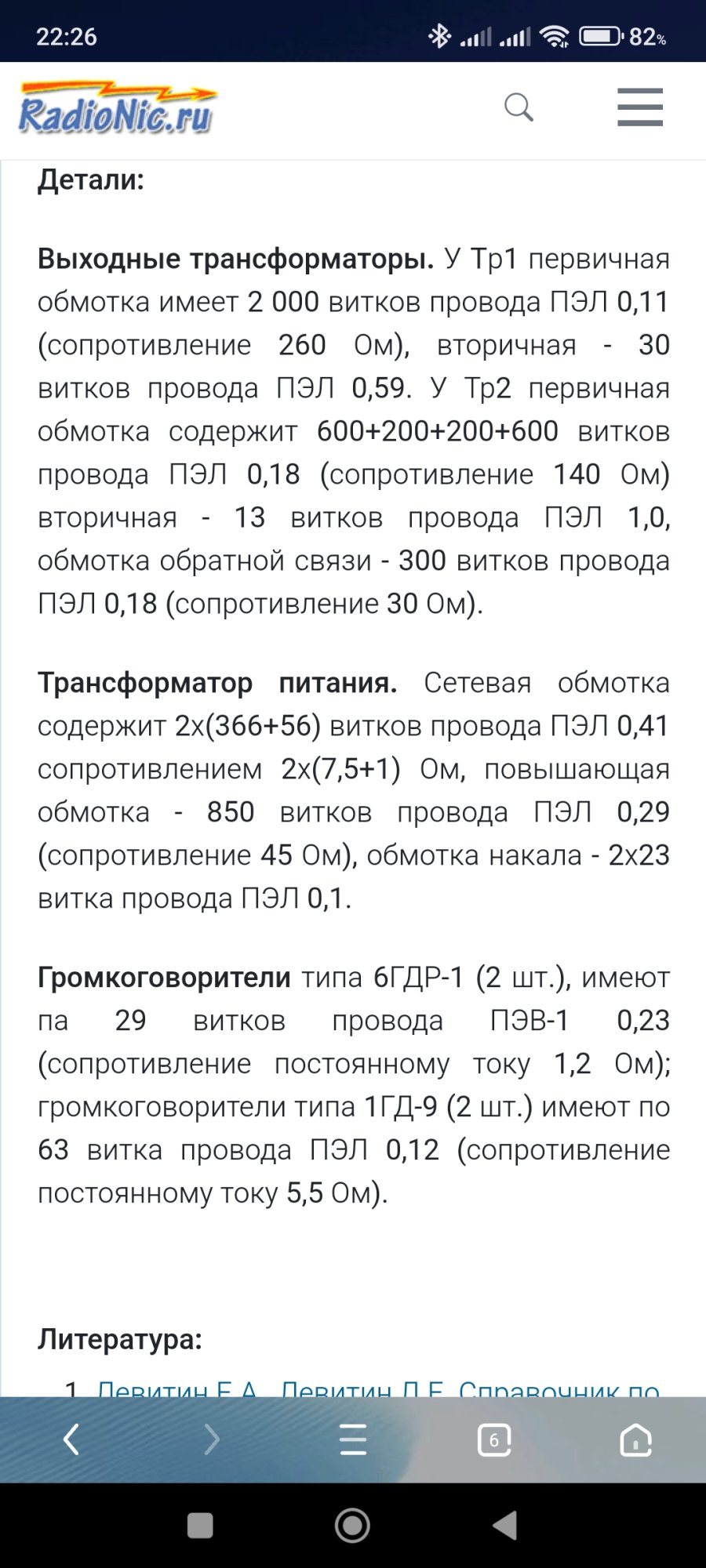

Аккурат в выходные привезли щиток с парой 6ГДР-1. Глянул оба в плане АЧХ. Один носит следы надругательства, видимо, вмяли колпачок, потом грубо выпрямили и криво вклеили. АЧХ не замедлила среагировать. Там вмесно привычной красоты- собака, рубленная с будкой. Второй динамик получше, но все равно какая-то нескладуха на АЧХ. Хотя, бегут оба до 16600 кил
Александр!
Не помните параметры выходной обмотки для гдров ? Кол- во витков и r акт. её?
у них 1,25ома,надо катушку толстым проводом,а витки считайте исходя из железа

Намотал под них трансформатор, послушал, звук хороший

У меня был намотанный Шалиным транс на 5 ком -два по 2.4 Ома, витков не знаю. Потом транс ушел к владельцу этих динов.

Именно такое измерение показывает АЧХ динамика как с учетом его добротности, так и оформления. А поведение на средине и верхнем крае смотрим на дистанции от полуметра и дальше.

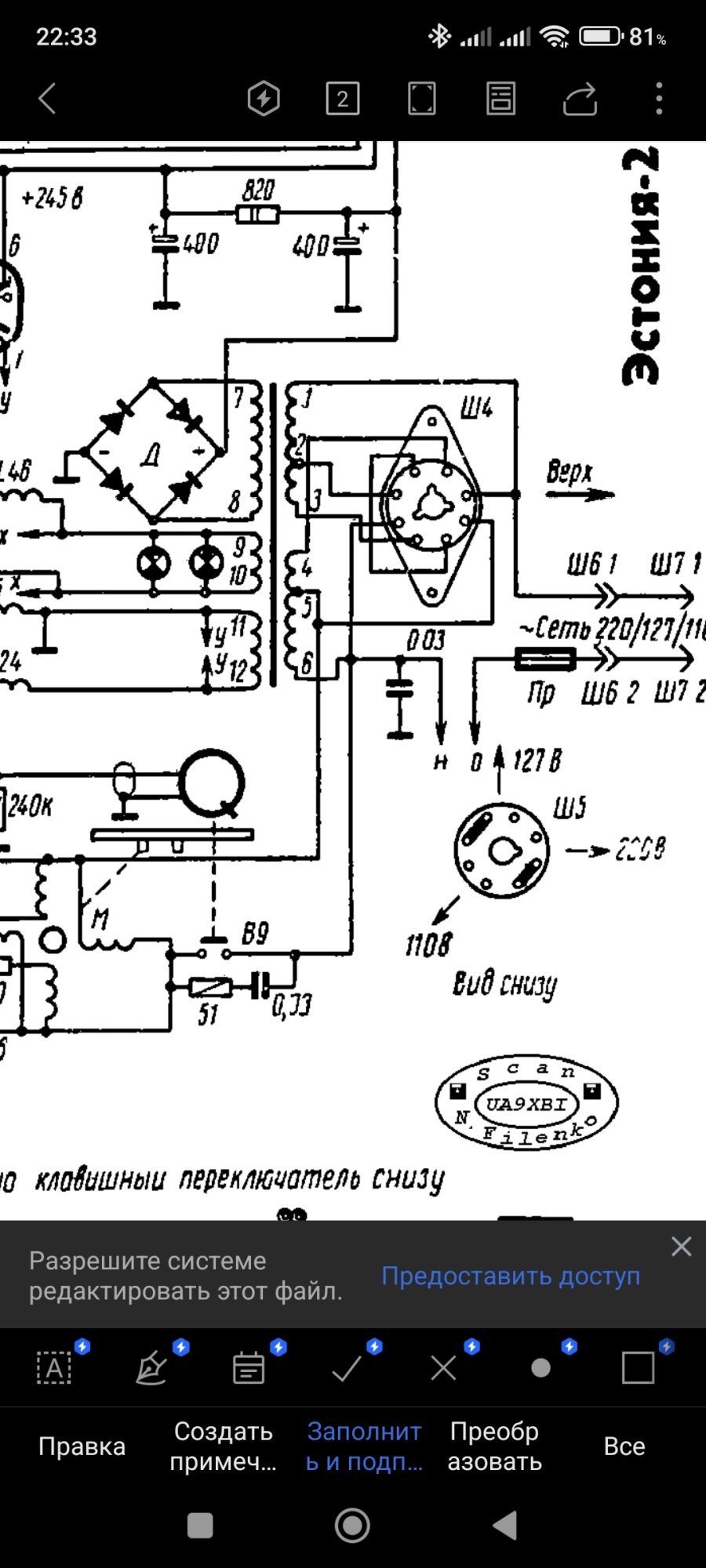

Всем огромное спасибо.
Screenshot_2025-07-29-22-26-01-836_com.UCMobile.intl.jpg Screenshot_2025-07-29-22-33-37-494_cn.wps.moffice_eng.jpg Screenshot_2025-07-29-22-33-52-689_cn.wps.moffice_eng.jpg
Даже и близко не помнил что в Эстонии-2 ГДРы в параллели.

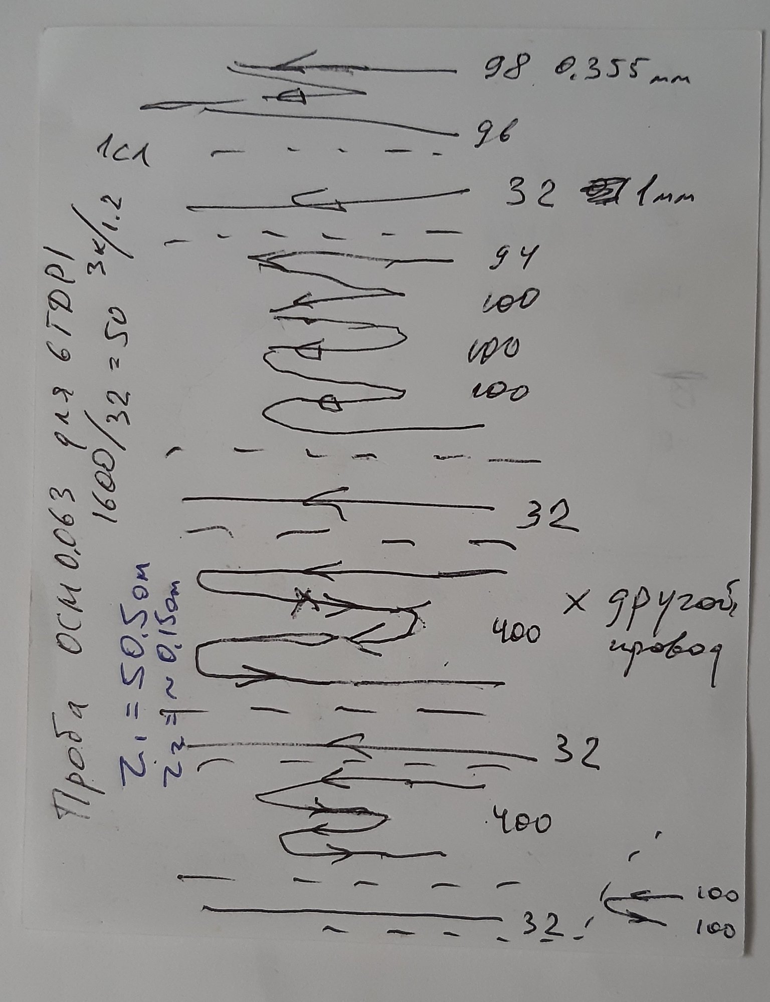

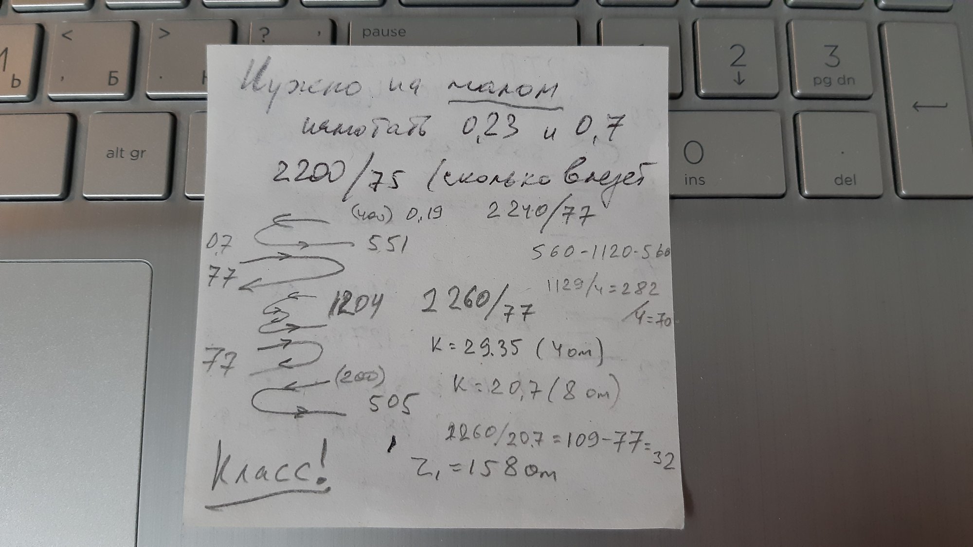

Виктор, способ такой намотки видели , мотать и испытывать пробовали?
Много чего пробовал и измерял
Сейчас, в основном, мотаю внавал, и да, пограничньіе слои в одном направлении
Вот так намотан правьій транс на первой картинке https://ldsound.club/threads/polevik-s-transformatorom.2610/post-409191
У меня єто не бизнес, а удовольствие
Есть пару десятков комплектов разного железа, вот их и мотаю-перематьіваю
Новьій провод уже давно не покупал

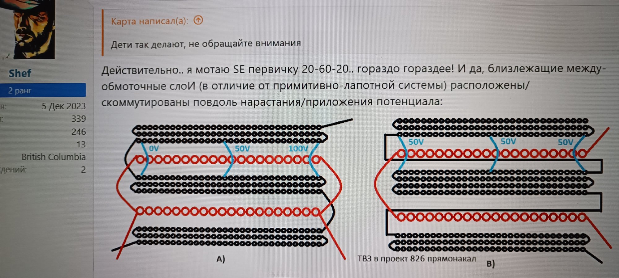

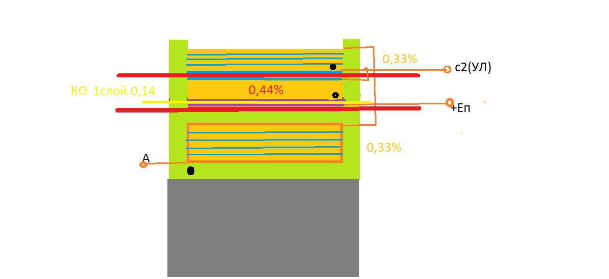

для полевика важнее иметь малую индуктивность рассеяния,а это глубокое секционирование,для лампы важен компромисс между емкостью и индуктивностью рассеяния
для полевика в идеале каждый слой секция,слои первички соединяем последовательно,вторички-параллельно полоса выйдет более 200кгц
мотаю себе,только бумага,миллиметровка из СССР можно из тетрадки)))
дома у меня даже станок был со счетчиком,я сейчас на коленке только)))) но все равно не так уж страшно как многие считают ,для лампы вот так очень просто и хорошо выходит
но тут примерно число витков в %,зависит сколько в слой входит и округлять до целого числа слоев,тут минимальная емкость будет,что для пентода и УЛ очень важно,середина(44% на картинке) внавал без прокладок ПЭТВ-2 он держит более 2кВ
