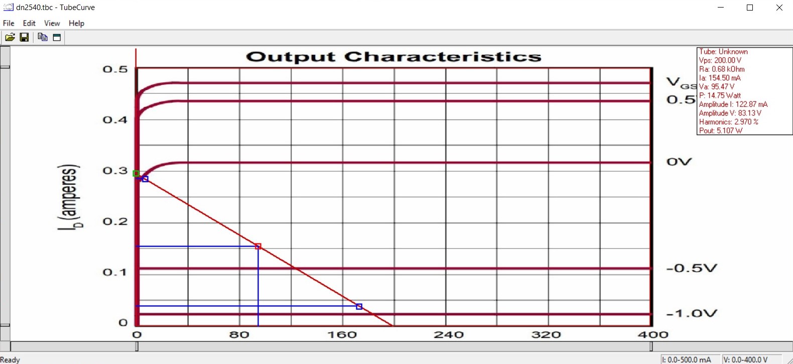

Так можно прикинуть?
Если да - то напряжение нужно увеличивать, а ток уменьшать (забьіл я об єтой программе_dadel)
Тогда и коеффициент трансформации можно поднять до пяти

Вьіше я привел картинку, разве он не похож на триодньій?
Спектр нормальный, но неплохо глянуть его на разных уровнях. Особенно поближе к ограничению, и какое оно само. Пентодность проявляется в виде сплющенной одной половины синусоиды и заостренной другой .Спектр обычно " с пузом"

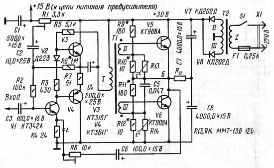

попробуй так ,резисторы выброси,витков 100 бифилляром направление как у первички,один слой попробуй проводом 0,35мм(посчитай диаметр провода чтобы при одном слое бифилляром примерно 2ом было на одну обмотку )

Получите к=2 (на деле меньше). Без преда никуда.

А кстати. Усилитель Григорьева, Любительский бестрансформаторный. Выходной каскад можно на чем угодно замесить , а схема проще некуда .
вот у квода начало обмоток наобот это для меня загадка
сорри тут верно,а я в сети видел наоборот начало конец
Григорьев Кёрнинг или как его там передрал 1;1

Только 100 витков - перебор, достаточно 10

Не надо путать кислое с зелёным: у Квода просто частичная (10-15%) катодная ООС, обмотку следует делать в отдельных секциях и уменьшать паразитную ёмкость. У Мака 100% и БИФИЛЯРНАЯ намотка для снижения этой самой ёмкости и индуктивности рассеяния ( ибо при работе с отсечкой именно последняя здорово гадит).
