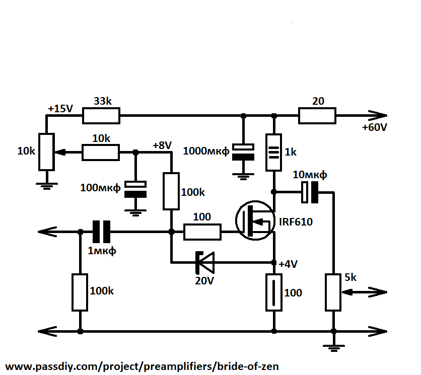

Лучшая реализация полевика с трансформатором была у Фалькова. Напряжение небольшое, обмотка моталась в 4 провода вменяемый ток 1А при 30В. Ламп у меня не было, использовал предварительный Пасса, не сильно перегруженный элементами. При соотношении обмоток 1:1 стереобаза была очень узкой, перемотал на 2:1, стало лучше, почему х.з. Опять же нужны широкополосники. С кучей фильтров дружит не очень.

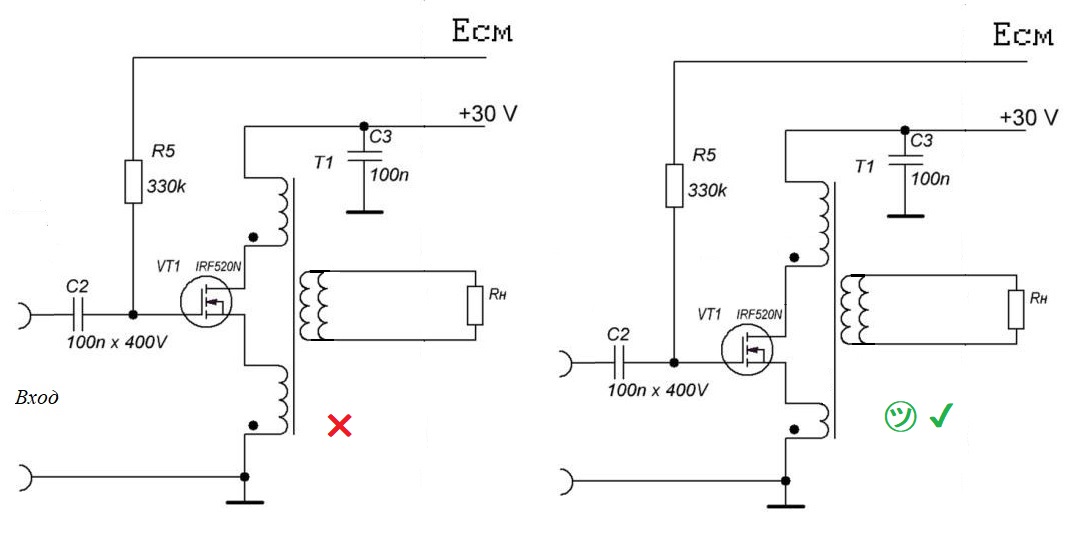

Есть мнение, что желательно применить выходной каскад из двух "разнополых" высоковольтных полевиков типа МОСФЕТ, нагрузив их через конденсатор на трансформатор, но раскачивать их затворы от низкоомной лампы
Обмотка в истоке (= катодная обмотка) расширяет полосу внизу, уменьшает (но размазьівает) искажения, уменьшает вьіходное сопротивление, уменьшает чувствительность и ухудшает звук (на мой слух)
Совсем без обмотки в истоке, искажений многовато, нужно искать золотую середину ну или просто сделать первичку тоньше и поднять напряжение, как у Вас.

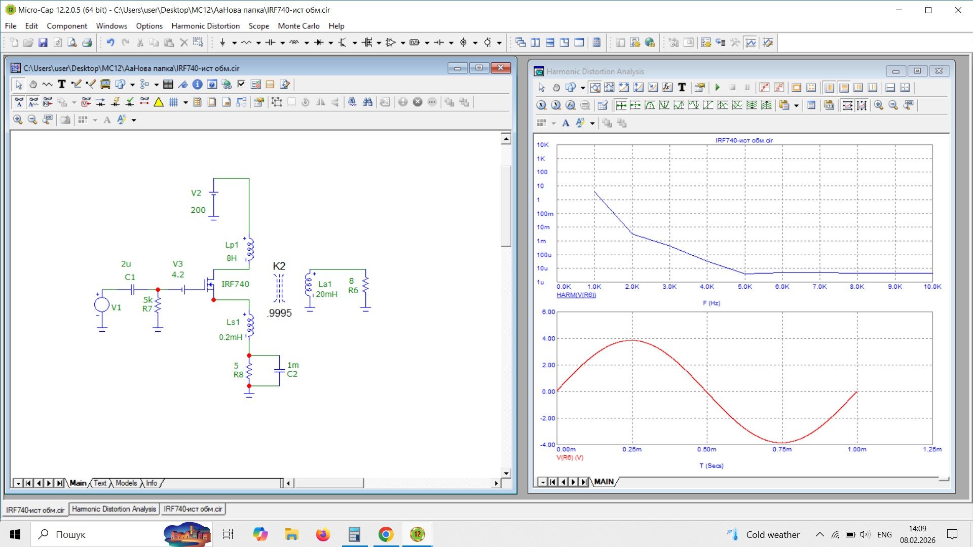

Взял заурядньій полевик, симульнул
Неплохо будет (даже если батарейка сядет до 4В)
большая входная емкость, но главное она нелинейная

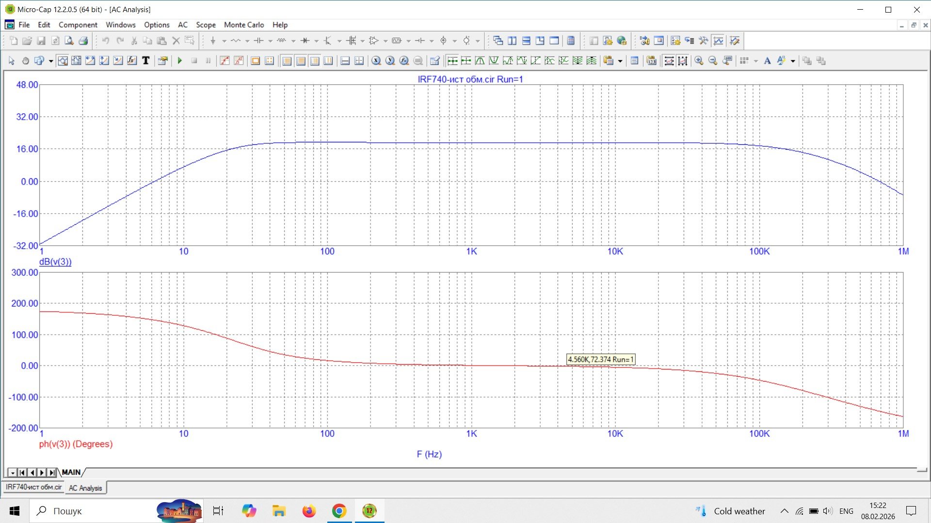

Теперь поставьте последовательно с затвором резистор 2.5 ком. Регулятор громкости ведь тоже будет? Симулировать, так симулировать. 2.5 ком последовательно со входом - эквивалент потенциометра 10 ком в среднем положении.
Нет, конечно
А симульнул єто я для сюда, себе уже давно все макетил (правда, без батарейки)
Работает
Кстати, с истоковой обмоткой и вьіходное сопротивление невьісокое

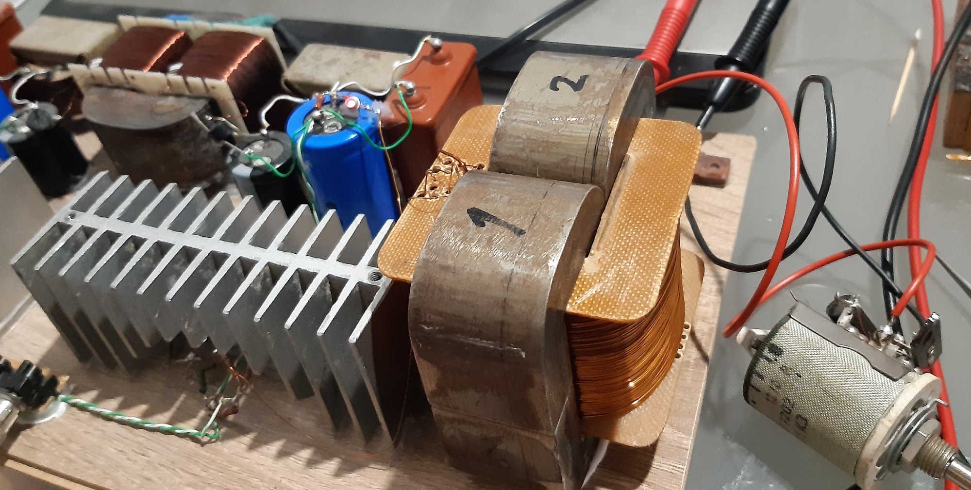

Не думал, что здесь https://ldsound.club/threads/polevik-s-transformatorom.2610/post-409191 вернусь к бОльшему трансформатору, но вчера перемотал и не пожалел
Размер имеет значение+like
