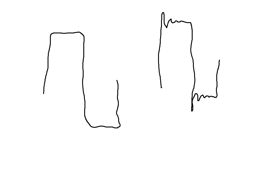

вообще то динамики проэктируются на работу от источника напряжения
я бы взял Кт=10(легче полосу нормальную получить чем при 20) и прогнал на разных напряжениях питания,корректируя ток,смещением, чтобы потребление было постоянно
ps а вообще для полевика и 10 много,тем более нагрузка 16ом,ваш КТ=4 помоему самое оно,просто погоняйте на 60 ,80 и 100в и сравните
это работа от источника с нулевым выходным сопротивлением,те при работе от источника скажем 30ом ачх уже будет другая,особенно на счвч и резонансе,а не как в паспорте,но ачх конечно можно скорректировать,а вот переходные процессы другие будут и искажения динамика меньше на сч вч при работе от источника тока
тот же импульс при малом выходном быстро затухает а при большом еще имею место колебания какоето время
Что будет не резонансе?
Какие? В чем будет разница?
Єто главньій плюс
при резонансе уже не будет работать электрическое торможение катушкой,а только механическое заложенное в подвесе
но это до 500гц, выше диффузор уже колеблется не как единое целое

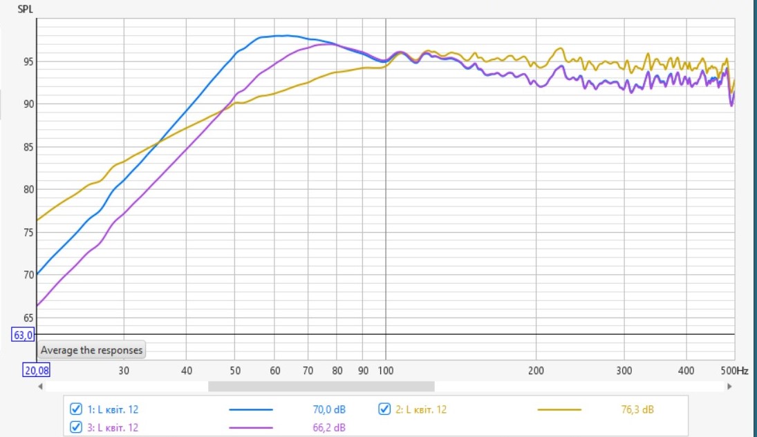

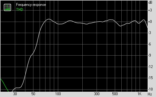

Вот нашел в ноутбуке старьіе картинки, когда начал єкспериментировать с 4а32

то о чем мы говорим влияет только на нч до 500гц,поэтому без разницы
ну правильно на резонансе отдача выросла из за раздемпфирования
но импульсную характеристику вы же не можете здесь видеть
короткий импульс в первом случае будет быстро затухать,во втором долго тут надо слушать,что больше нравится
в идеале с худом размер щита увеличить,и динамик расположить ассиметрично на щите,чтобы уменьшить диффракцию
если есть запас мощности можно приподнять нч коррекцией
но второй вариант(картинка) более гулкий будет
это как зя и фазоинвертор если сравнивать

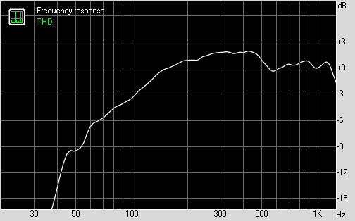

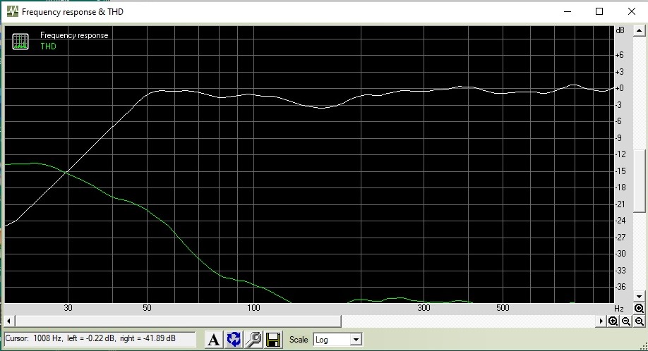

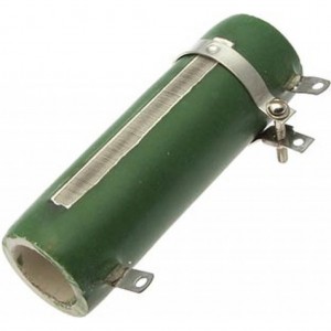

можно резистор прицепить к D и меняя его величину получить тоже самое,один минус это потеря мощности на резисторе,резистор надо мощный ватт на 25 такого типа

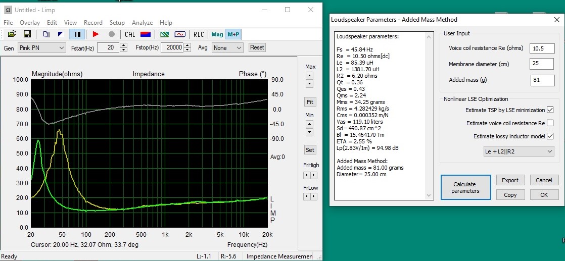

Тиль-Смоллы нормируются на усилителе с нулевым выходным . Добавь 1 Ом и они все к херам разъедутся.
Каким боком тут усилитель? Параметрьі динамика снятьі "коебочкой"
Вьі хотите сказать, что резонанс изменится, если я подключу етот динамик к полевику с трансом? Думаю, что нет
Кстати, как с магнтом у єтого динамика?
ооо,у этого динамика очень низкая добротность,ему в ФИ лучше всего работать,и с магнитом у него все в порядке
правда обьем приличный 120л
Конечно разъедутся. Добротность то изменится, точнее заметно подрастет. Оформление потребуется корректировать. Про фильтры я вообще молчу, если это многополоска.

Тиль-Смоллы при замерах Z кривой и они же при замерах АЧХ динамика это разные вещи, в первом случае нужен источник тока, во втором напряжения.
Параметры динамика удобно инверторные, навскидку для ФИ объема 80 литров , срезом в районе частоты резонанса динамика, Баттерворт.

Микрофон вблизи диффузора 4а32 в щите
Каскод (с), полевик с трансом (ф), D-усилитель (ж)
Выхсопр поддает низа , заметно. Для полноты картины глянуть бы ачх на дистанции метра полтора.
В принцине, к Д-шнику сделать RC делитель на входе , ачх протянется ниже за счет просадки НЧ полочки выше 100Гц без выброса. И сравнить, где звук краще.
