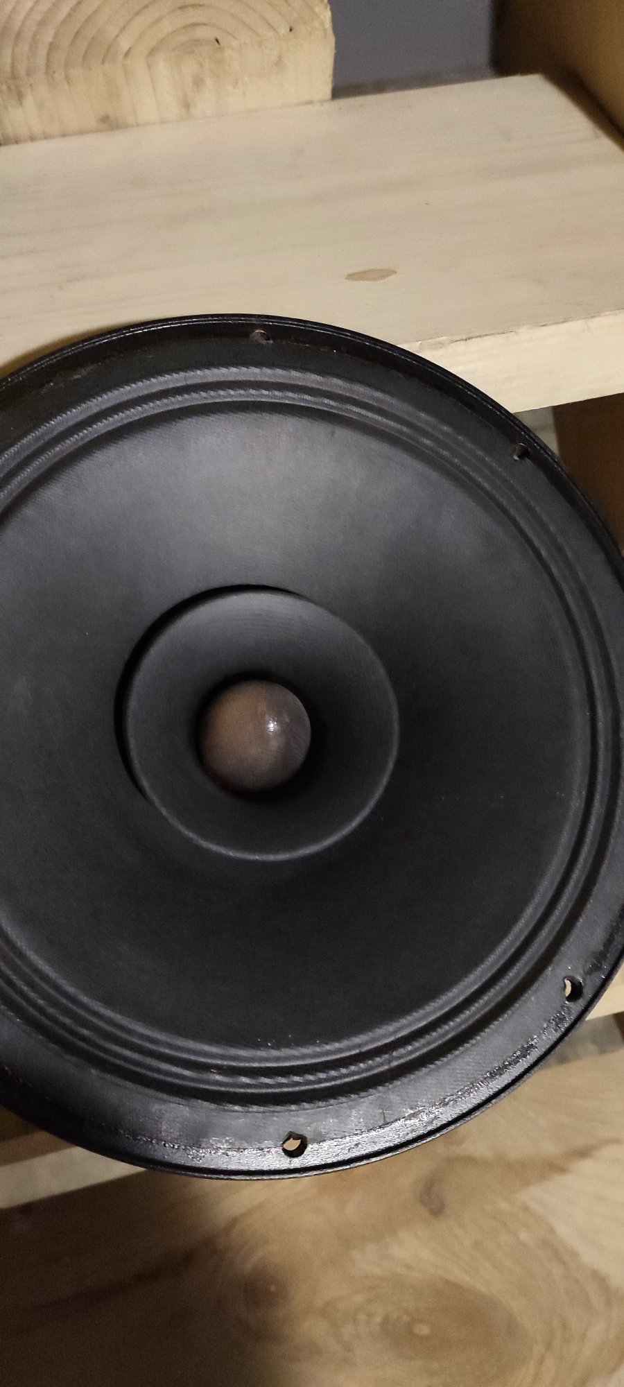

25гдн3-4 перемотанный на 8Ом.
Мне стоило четко сформулировать что хочу услышать - практические опыты построения конкретно этой системы. С таким же дином.
К сожалению опыта построения таких АС с таким дином нет. Освежив память выяснилось это довольно редкий вариант ФИ используемый в 50..60х годах не получивший распространения

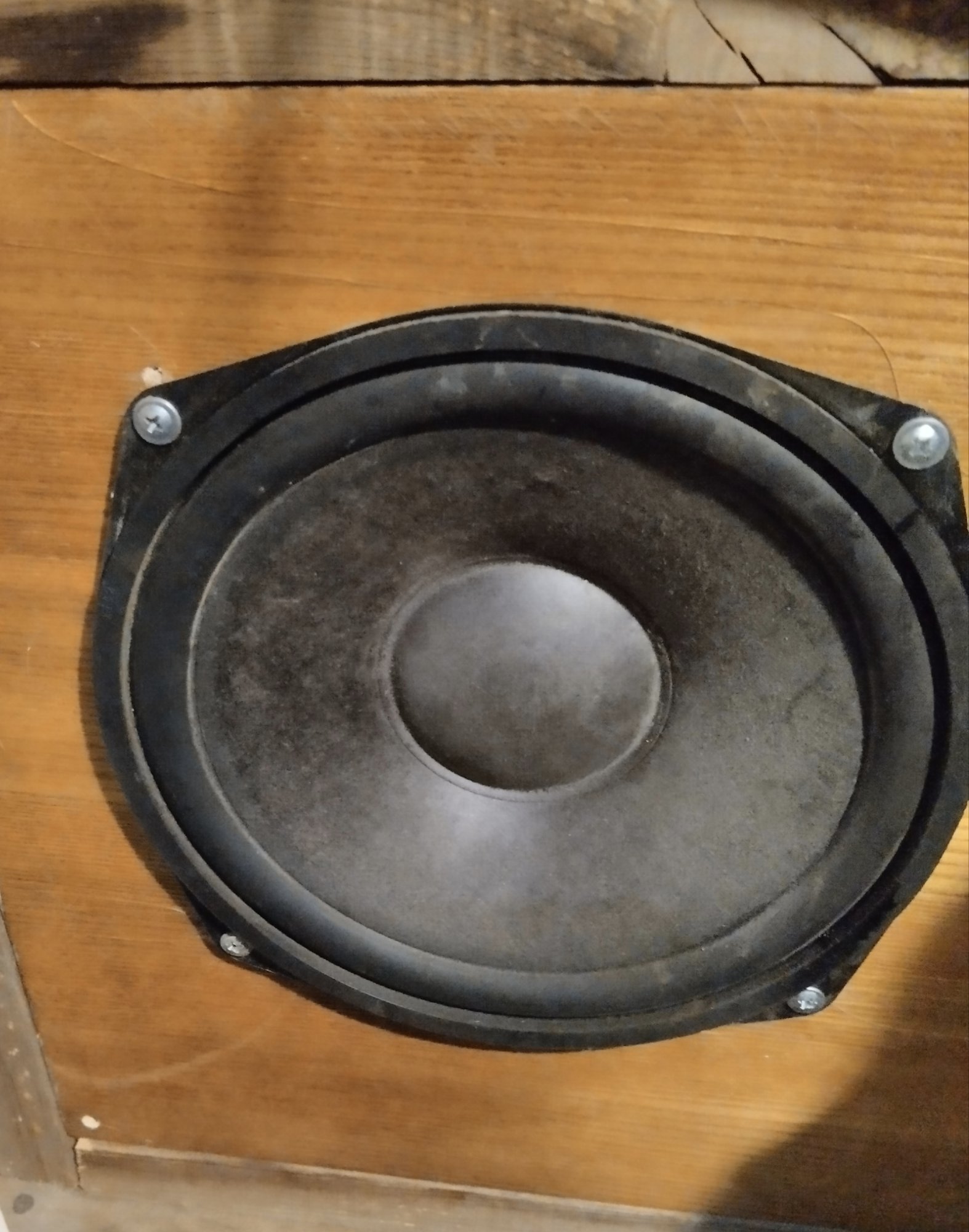

Из фото не понял, где порт ФИ
Увидел ЗЯ в ОЯ
Вьі параметрьі снимали?
Почему решили, что нужен ФИ?
Еще увидел какие-то фильтрьі внизу слева

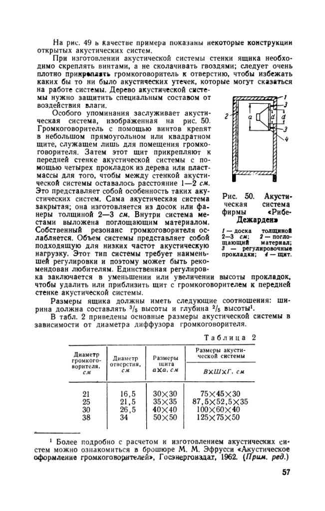

Рис.2 АС с головкой размещенной внутри корпуса, магнитной системой внутрь: 1 – отверстие акустической системы, 2 – воздушный зазор, 3 - передняя панель акустической системы, 4 – головка громкоговорителя, 5 – кольцевая панель громкоговорителя.

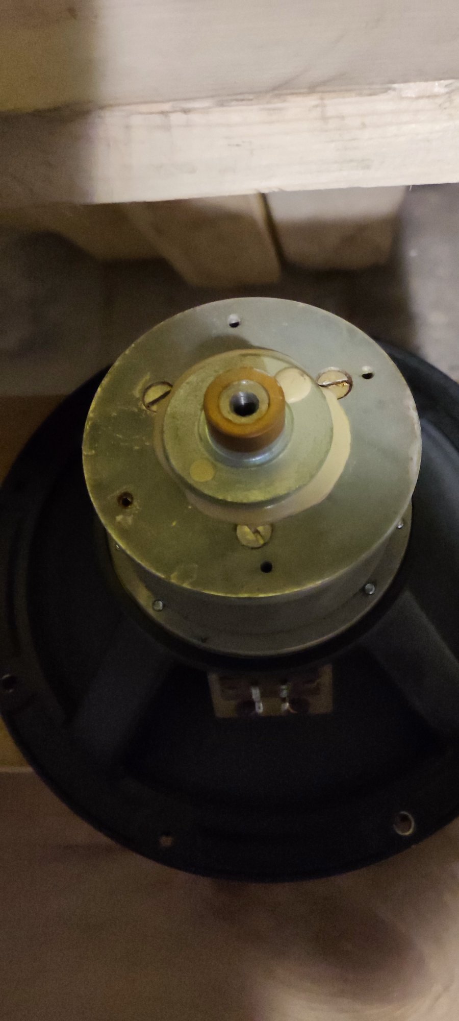

А, крепиться дин куда..., к передней панели, через длинные винты и втулки...!?

4А32 - вот где камень закопан. ) ! в голове так и носится - Заменить! время только и разрешит сей вопрос.
Просмотрел в интернете отзывы и характеристики динамика. Как то всё противоречиво, одни хвалят другие говорят что динамик не куда не годный. Из сообщений на форумах выяснилось что динамики делали в трех местах: в Ленинграде, в Самарканде, в Уфе. Возможно причина в этом.
В описании то что нашел указано что динамик предназначен для открытого оформления и логично будет что в ФИ он загудит. Но энтузиасты собравшие ФИ в 60л. объёма утверждают что звучит хорошо. Значения Qts тоже вызывают вопросы есть данные 0,35..0,4 это ну никак не открытое оформление, а есть значения 0,7...0,8 это уже похоже на правду но ФИ с такими значениями не укладываются в теорию.
Во..., а я думаю куда дин с таким "конструктивом" поставить!?

К тексту пожалуйста внимательней. Порт кольцевой, расположен на лиц. панели. Фото выхода порта есть на фото.
Энтузиасты :), хорошо отзывающиеся об этом динамике - под флагом Борща), который пишет в своей статье, что расчеты сделаны на усредненные данные динамика. Как раз ввиду сильного их разброса.
Могу высказать свое личное мнение о его работе в моих ОЯ (тема им и посвящена изначально). Я остался оч. доволен). Сейчас повторюсь - нынешнее занятие обусловлено исключительно познавательными целями с попыткой услышать более низкую границу частот. Мне нравится разная музыка. И я прекрасно понимаю, что не могу полноценно слушать что-то в конструкции ОЯ. Вот и занимаюсь потихоньку.
:) зачем они здесь ? повторяющиеся картинки. Простите, не удержался), но первая уже опубликована совсем чуть выше), а вторая по сути бесполезна если пройти по ссылке (тоже повыше).
