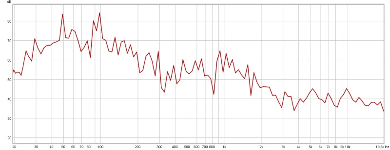

Последняя весчь:
Надежда как была так и остается, что кто-то ПРАКТИЧЕСКИ строил такую же систему и готов поделиться своими расчетами, деталями устройства системы , впечатлениями.

Басовая полка динамика в открытом оформлении была бы рада и счастлива протянуться до средних частот, но злобное акустическое КЗ валит ее влево , перекашивая баланс и смещая его вверх. Бас исчезает, маскированный срединой . Вернуть его есть два способа, один - правильный.
Я много раз приводил АЧХ вблизи динамика
Полка АЧХ протагивается вниз практически до резонанса
ОЯ около 150 литров и если слушать их на расстоянии 1.5-2 м - ничего не перекашивается (КЗ не валит)
Комната 20 кв м, колонки 0.5 м от стеньі, за колонками большие полки (от пола до потолка) с книгами (поглотить и рассеять СЧ-ВЧ)
Вблизи динамика все очень достойно, но дистанция многое портит до неузнаваемости.
В упор к динамику все видно, его поведение в районе нижнего среза, можно оценить и посчитать добротность в оформлении. Остальное- как получится.
