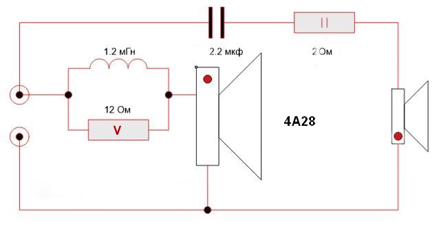

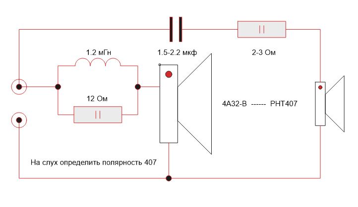

По фильтрам к 4а32 и Пишке моя подсказка , сочинил такое году в 9-м, на лету, получилось удачно и звучно.
Дней пять слушаю вашу предложенную схему только в место 4А32 в своих мониторных боксах ближнего поля 4А28 результат оч. хорош!

Чё-то пробежался по теме и не нашёл... Может проскочил? Привезли пару 4А-32 на ревизию. Сделаю и хотелось бы проверить в работе в комплекте с пищалкой.

Схему почему то удалили, повторил в своём посте.
И у меня пищалка на боксе лежит поэтому перевернул полярность, так лучше вышло.

А зачем схема на бумаге, если она уже есть в уме. Аж 4 детали....
Чтобы была доступна тому, кому она требуется. Это форум.

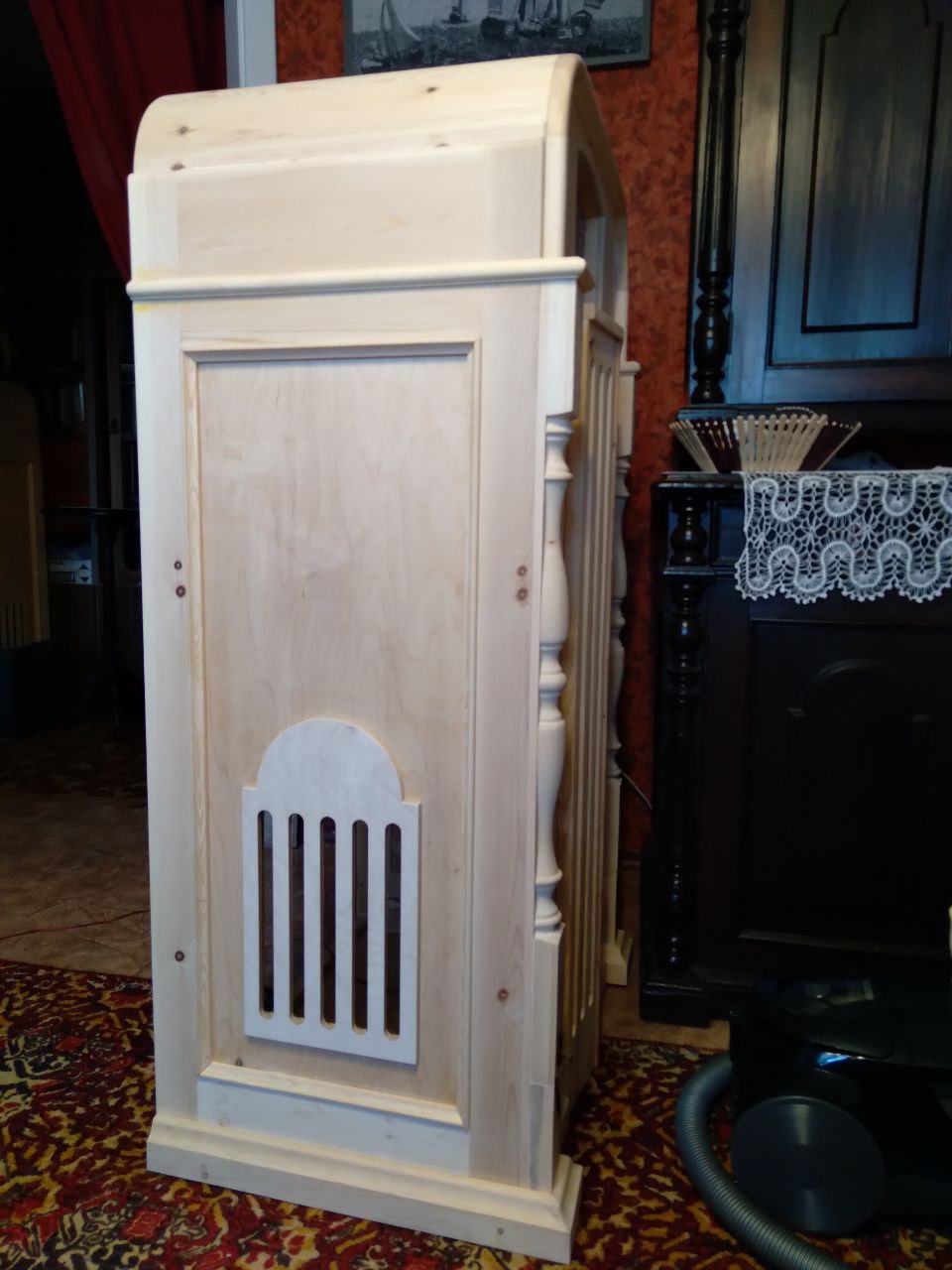

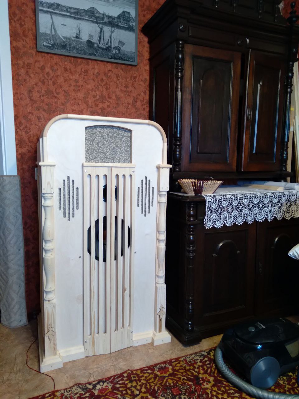

Не удержался. Пока заканчиваю второй ящик, решил устроить премьеру первому. Доделок на нем остается совсем уж немного, поэтому решился показать 32-му его новую обитель ). Вера здесь ( в теме, да и на форуме в целом) исключительно цифрам и графикам, - отсюда буду имперически скромен - пространство, глубина, объем - пожалуй главное, чем обновился звук против моих Временных ящичков по 70 литров. Учитывая обстоятельство, что задействован Один канал и фильтр-корректор как таковой Пока отсутствует (отдельная и долгожданная песня по готовности второго ящика), жду очарования по нарастающей )).
Что до окраски корпусов - это совсем уж отдельная и только предстоящая небыстрая история.

Симпатично.Только решётка на дверцах,это ж дверцы? А то ВЧ перекрывает и от НЧ отражения будут нехорошие.
Немного выбивается из стиля оформления.

Благодарю. Нет. Решетка - это решетка. Дверей там нет) Она съемная. Вчера слушалось как есть, даже не подумал попробовать снять), - сегодня надо попробовать. Напишу. Все напишу. Еще слушать и слушать )

Динамики под углом, как это возможно?
имеете ввиду , что у радиол вч динамики на боковой стенке? , так я и не говорил что звук точно такой же , "похож" было , а в таком корпусе он не может быть не похожим

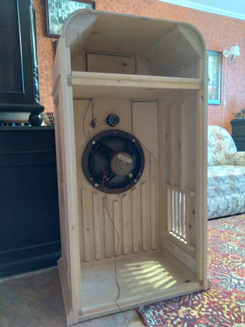

Метизы надо как то....Покрасятся, не будет видно?
Нашлепки думаю поставить на головки болтов, есть такие декоративные в продаже. Крепление же пищалок - эт я поторопился не сообразил вовремя - поворот по оси на 45 спрячет крепеж (даже крашеный) за решеткой.

ОЯ, габариты (в.ш.г.) - 1310х695х500.

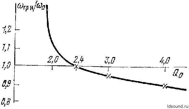

Действительно глубина 500 мм? Это на какой частоте получится горб? Что будете делать со стояками?
450л был бы неплохой ЗЯ, скорее Infinite Baffle:
Встречал в журналах проект под 4А-32 - ФИ 120л.
Думаю, что достаточно будет и покраски.Что естественно, то не безобразно.
Можно найти черный крепёж, сейчас он вполне доступен. Время позволяет.
