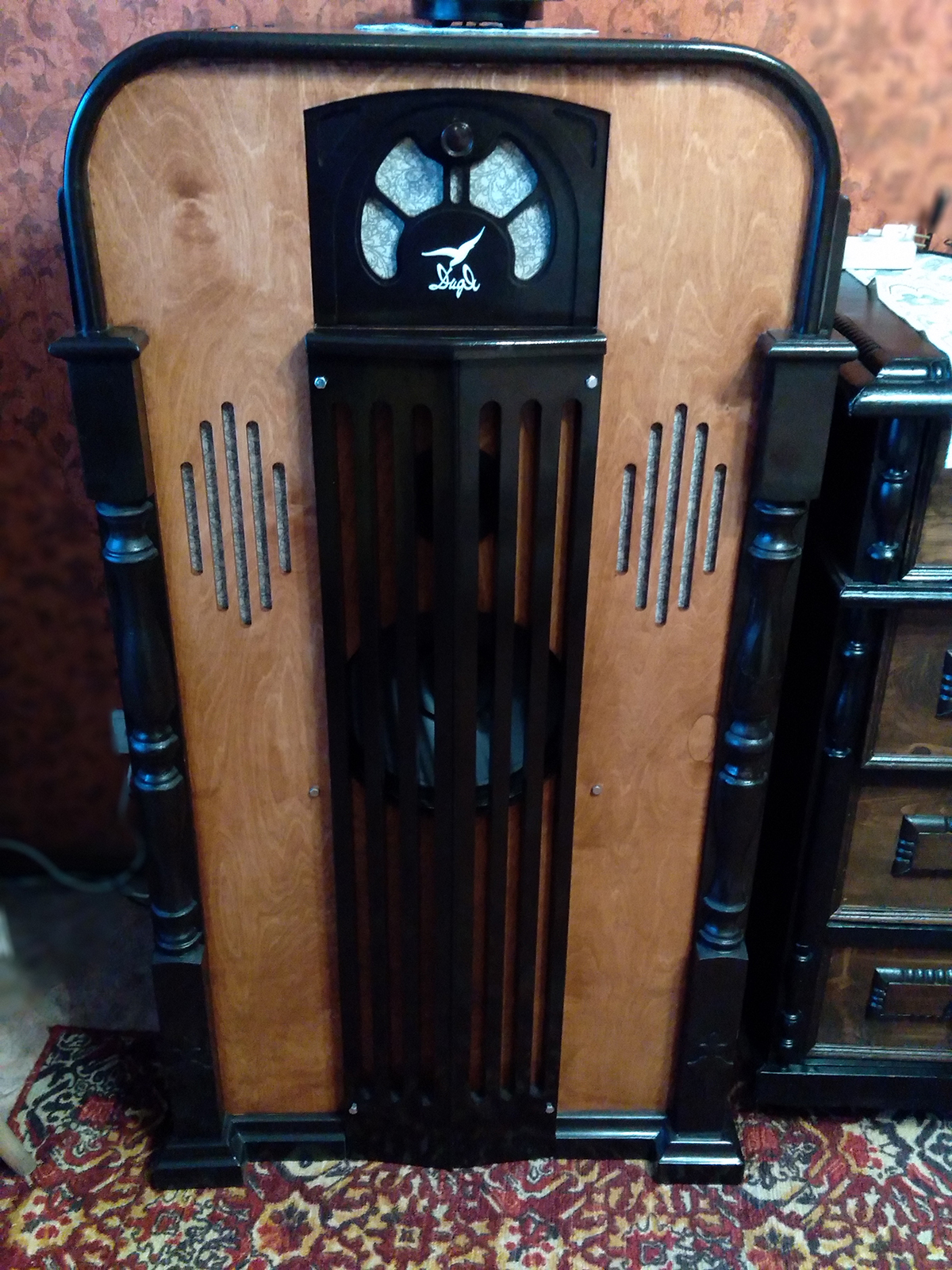

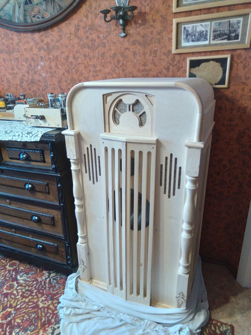

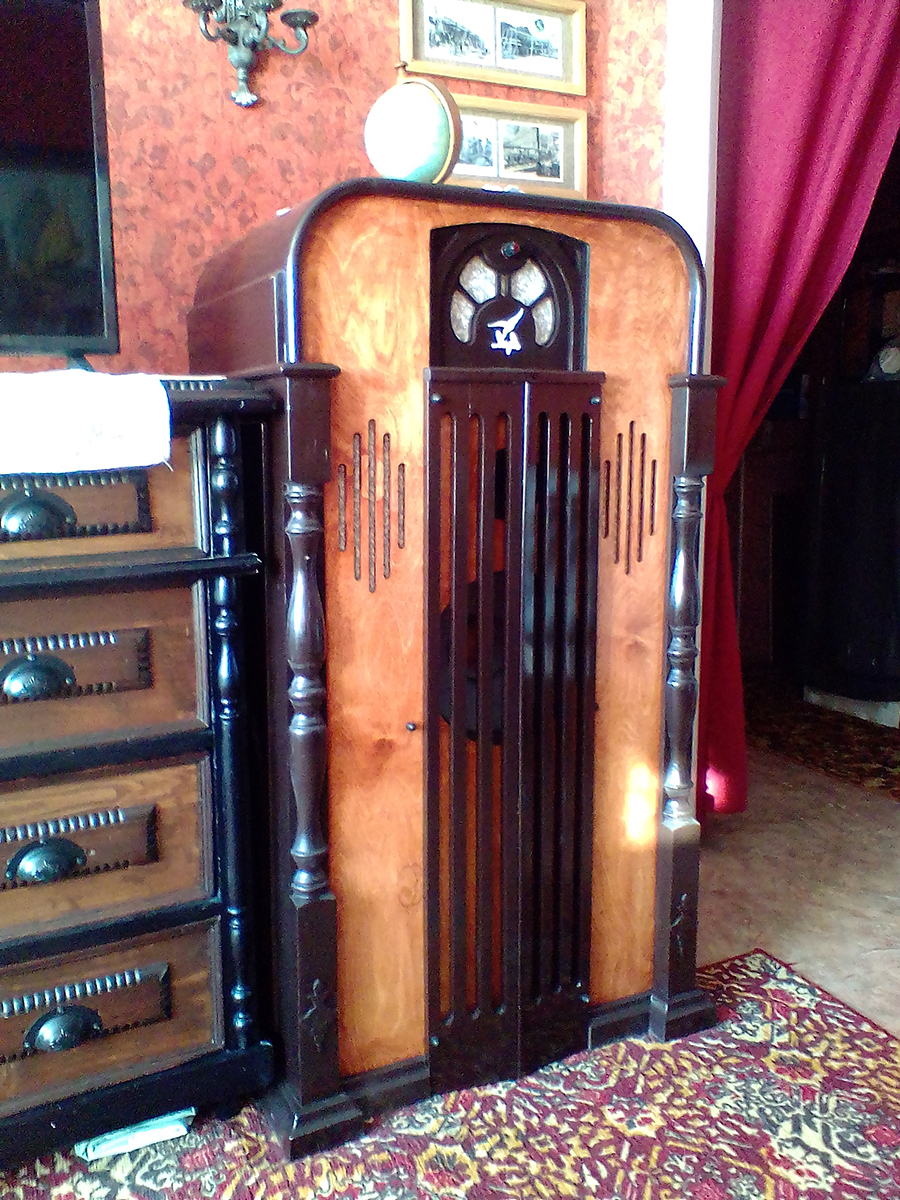

Полигон 12". ОЯ в стиле ретро.
Великолепный конструктив, а какие динамики подойдут для такого исполнения?
Wharfedale SFB 12" нижний, 10" верхний, включённые параллельно и конусная пищалка, включённая через конденсатор, направленная вверх.
решение было у старых советских радиол
Там были ещё боковые маломощные динамики, (Вч?, амбиент?) включённые через конденсатор. И ставить рекомендовали в угол на этажерку, тумбочку или маленький столик. Марши 30х-50х звучали круто!
у Мир 54 и Беларусь 53 боковых динамиков нет , по два динамика на морде , у Люкс , Фестиваль , Дружба , Беларусь 57,59 , Минск 58 есть боковые вч динамики

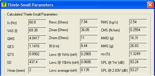

Косвенным (компьютерным) методом померить Mmd невозможно, можно померить только Mms. Mmd получили вычтя из Mms 10.5. Почему в 2 раза больше?
Для справки: вес присоединённого воздуха у двенашек примерно 5.5-6 гр.
Тут рассказывали что кто-то гоняется за малой массой подвижек любым способом. Вот один из способов такой погони.
Судя по добротности BL явно завышены. Во сколько раз? Неужели тоже в 2.

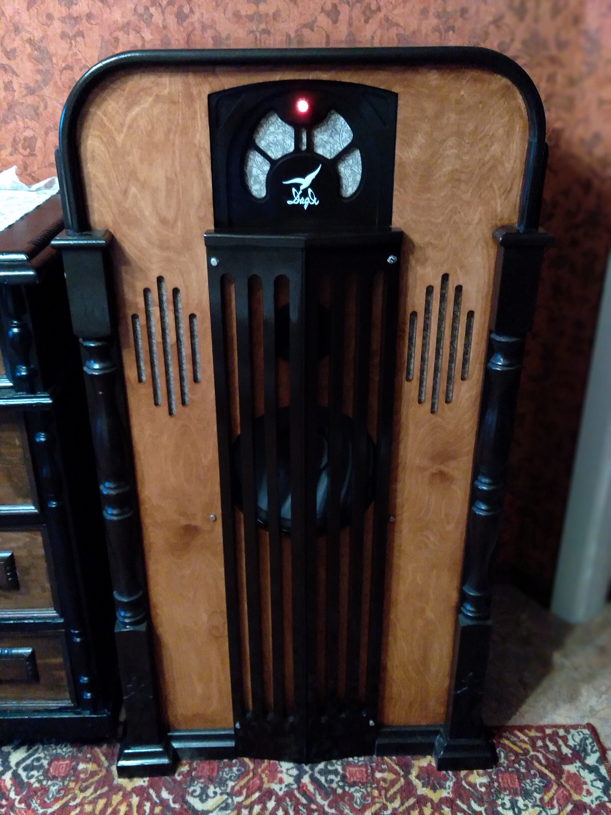

Звуком очень доволен. Нравится все. _poka Качество покраски "на стороне" разочаровало, - буду исправлять. Уткнулся в цвет и технологию покрытия лицевых панелей. Хотелось бы повторить то, что на фото с часами. Как? - пока не знаю. Березовая фанера, светлая.

красотища!
расскажите, как гнули эти штуки?
Спасибо. Накладка не гнутая, она вырезана из тесины. Сами же плечики из массива (# 249 фото) их видно на фотке.

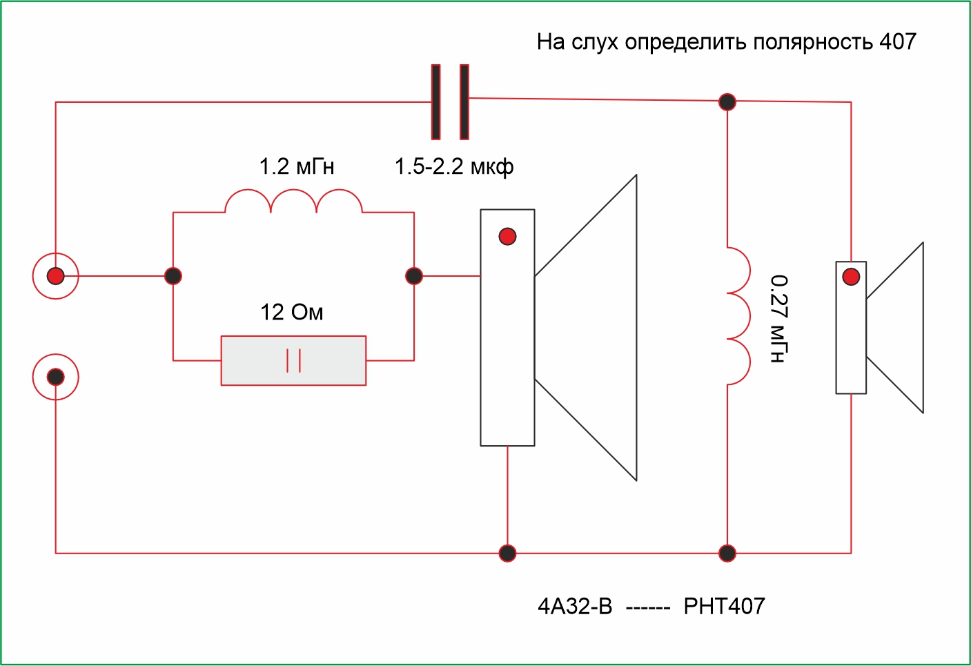

Приветствую ! _tea ответ ведь в первых строках... Однако, воспользуюсь случаем и оглашу свое почтение)) - благодарю еще раз за схемку фильтра. Вдруг боле не увидимся (не "упишемся")), тема идет к логическому завершению.

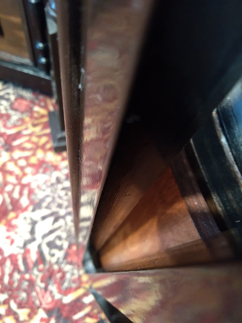

Пропитка по дереву "Pinotex" ( на растворителе),водные сильно "мажут" текстуру дерева. Палисандр,орех,тик,красное дерево - выбор имеется. Через сутки можно покрывать лаком. Либо использовать колеровочное масло по дереву.
Пинотексом работаю, знаком с ним, действительно очень хорошая штука. По RAL готового решения нет (под мою задумку), покупать же несколько банок под смесь - печень заболевает )), все-таки дороговастенько ради 200-сот рабочих грамм. Пока хожу кругами, может что и выхожу.
Дело сделано. Пришло время закрывать тему. Результатом доволен. Звук очень нравится. Пугалки мычанием на НЧ так и остались пугалками ) Ставьте решетки на боковушки и не бойтесь сделать ящик чуть поглубже - будете приятно удивлены.

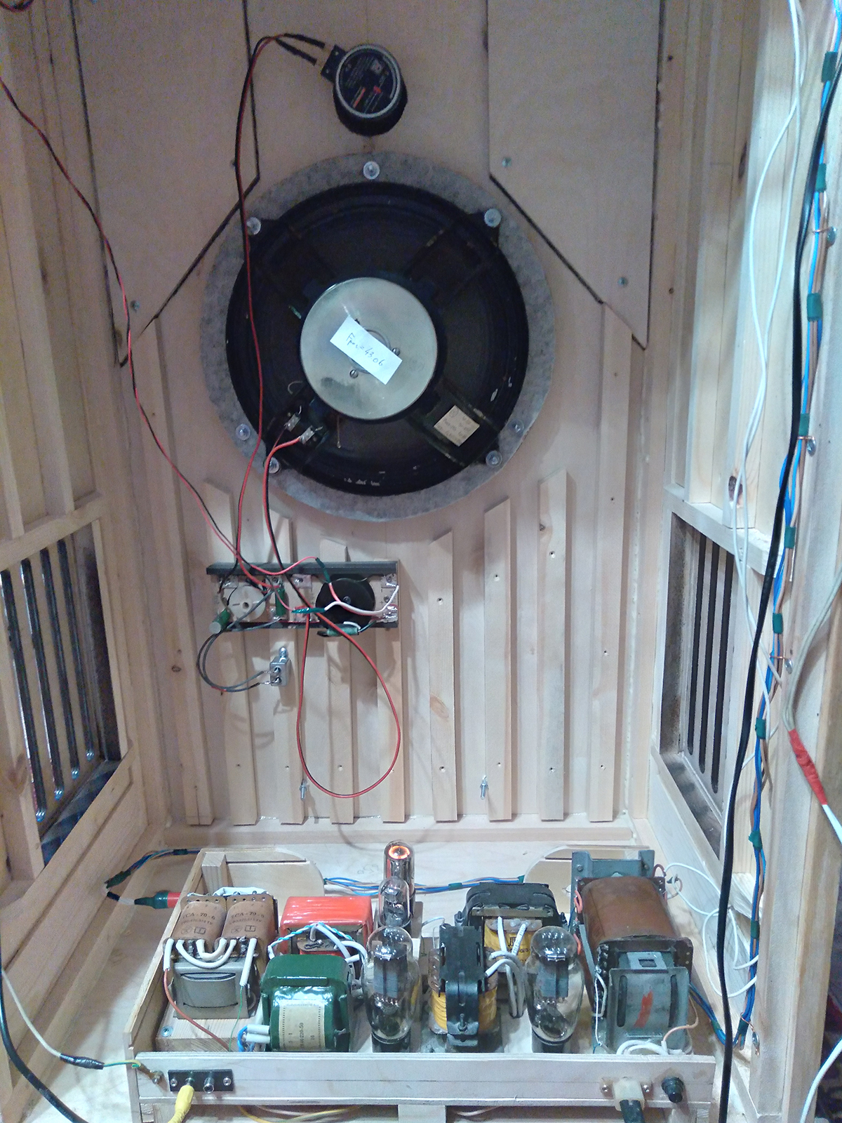

Что в итоге:

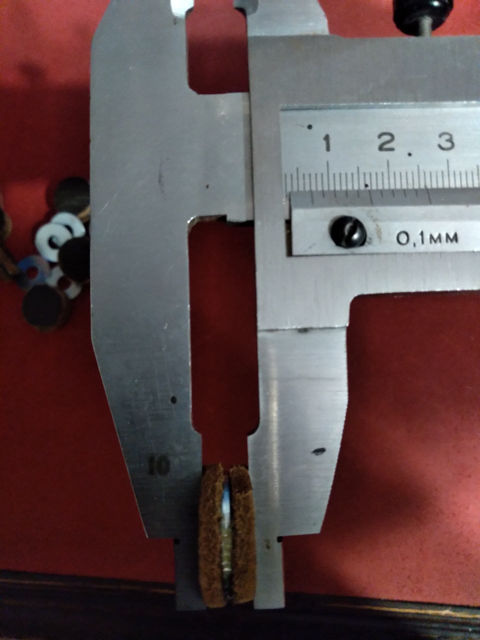

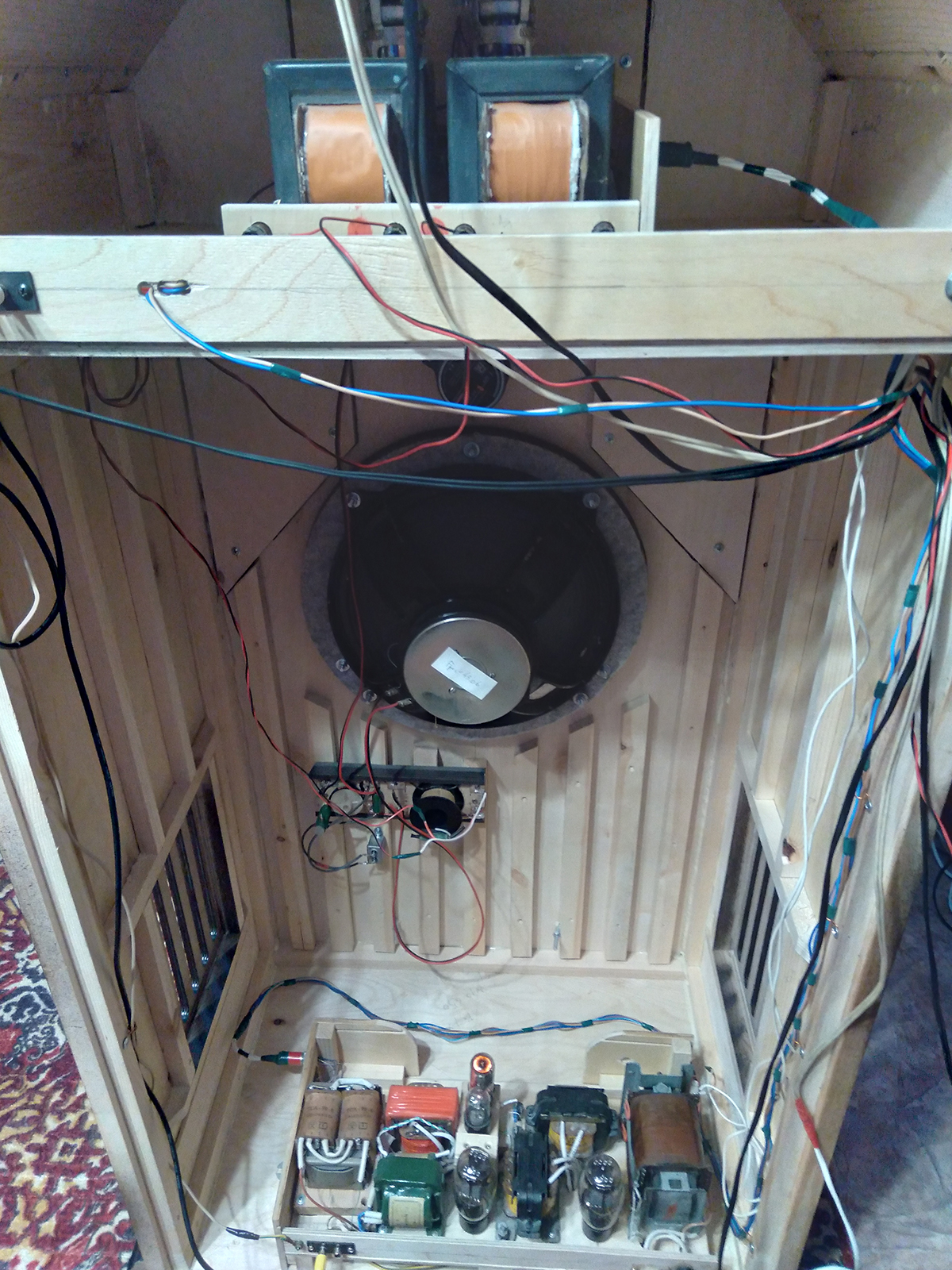

--- Динамики - 4А32-В + PHT407. Крепление динамика внутреннее через дополнительную кольцевидную панель. Отвязка от корпуса через шайбы-проставки 7мм.
--- Фильтр 2-ого порядка. Несколько изменил схему от исходного. Выключил пока совсем гасилку и увеличил емкость до 2.5 мкф на ВЧ. Пока нравится и так и эдак (1.5 - 2.5 мкф) послушаю, там видно будет.
--- УНЧ - EF80 - GU50 с отдельным БП смонтированы в ящик. Фона - ноль.
--- Ящики - Фанера березовая, Дерево - ель, сосна.
Габариты В1310 х Ш690 х Г470. Рабочий (звук) объем - 298 литров - В1020 х Ш650 х Г450 .
Большое спасибо всем, кто поучаствовал словом и делом ! Получил большое удовольствие !

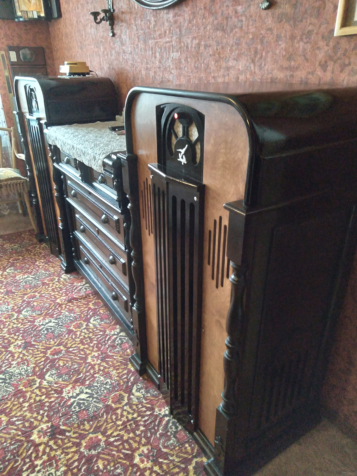

Выглядит хорошо.
О звуке судить не берусь.
Глубокие ящики позволяют получить бас, тоже делал.
Благодарю. О чужом звуке вообще судить - дело неблагодарное ))) smile_13 в конечном счете все всегда делают то, что нравится им. Чужие уши они и есть чужие _hm_
Теперь комод не видно за такой красотой)
усилители внутри?

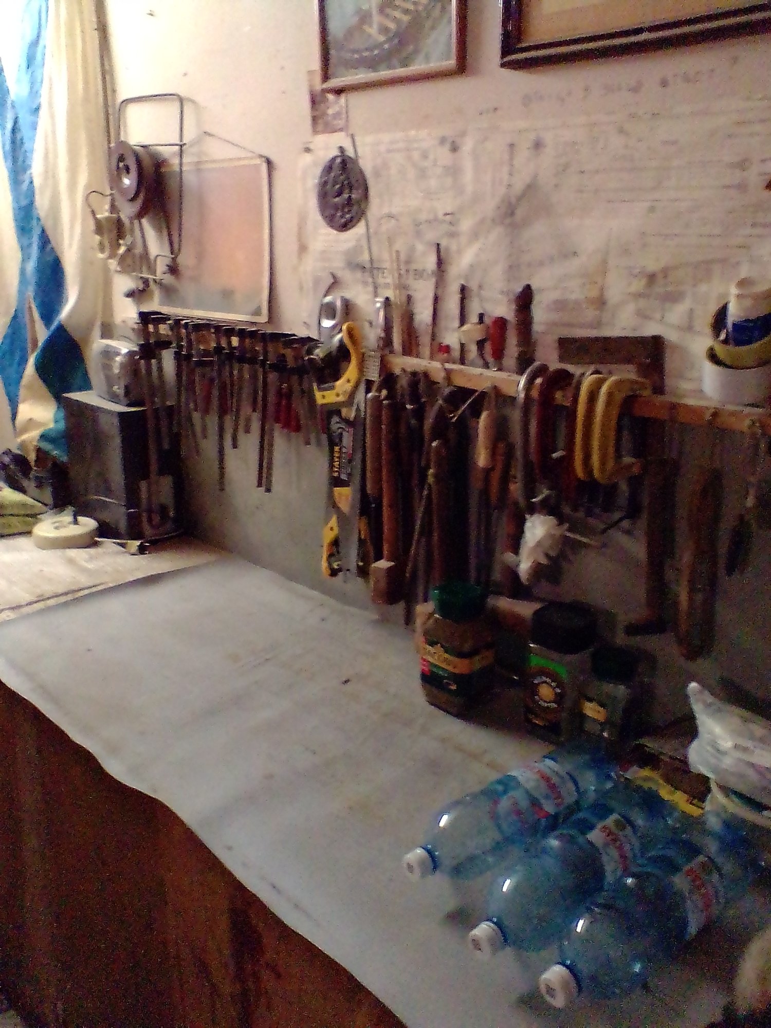

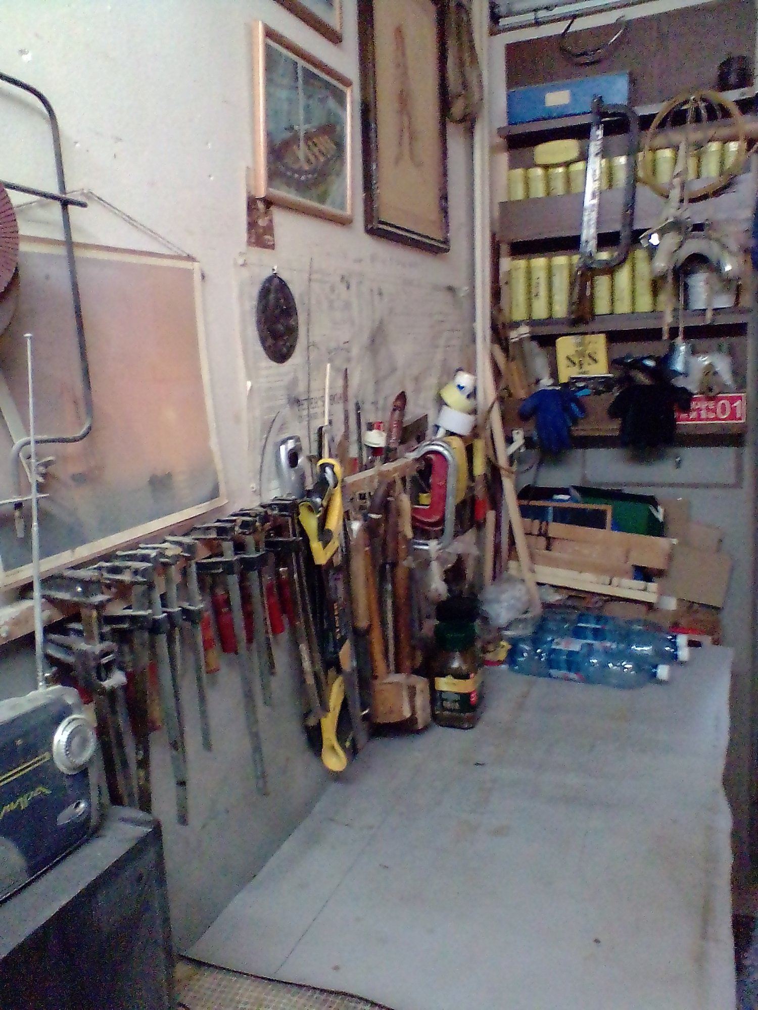

Покажите чем работаете…. Струмкнт, мастерская…. Можно в раздел столярка)
Мозгами, Руками и весьма скромный верстак на 5-ом этаже ))
Прошу прощения, если не скромно
Светлозавидующий владельцу верстака, АБ.
Ну чтож - низкий поклон за внимание )) не все просто АБ ?
А можно подробнее, что за вопрос?
У меня такого верстака за всю жизнь не было, у вас есть. Светло завидую. дальше что?
Вы в конвертик да загляните. Я ведь там все написал. Что до верстака)) - так дело поправимо - три доски, руки и вот оно Счастье)
Спасибо. Я всегда знал что здесь есть настоящие. С ПОБЕДОЙ ВАС !!!

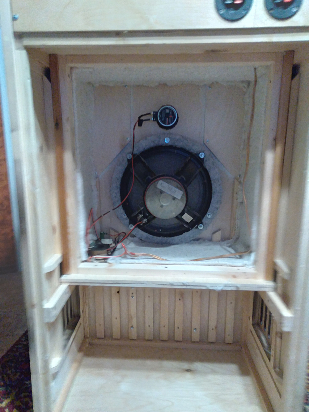

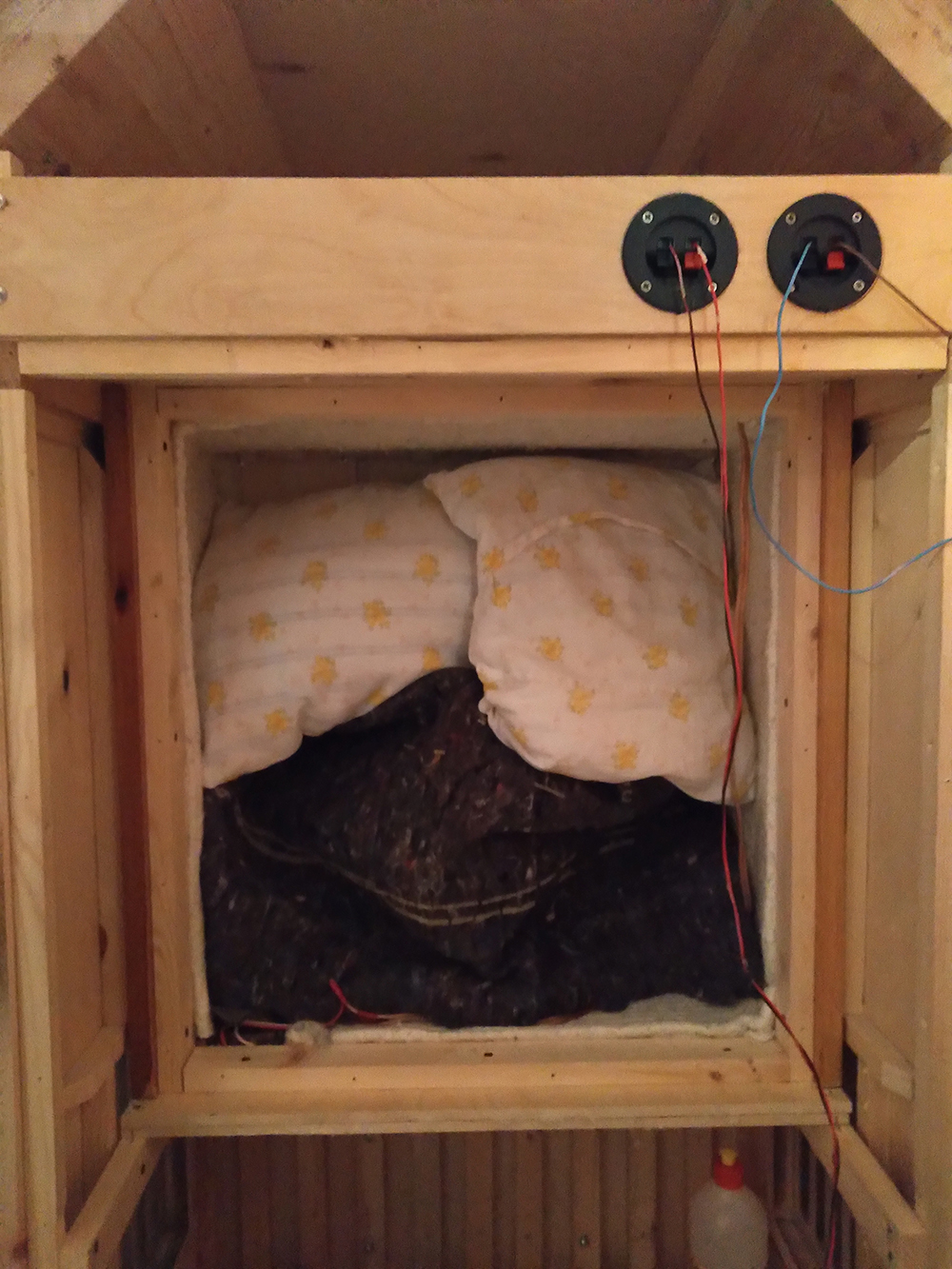

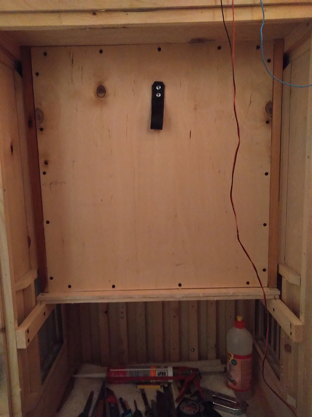

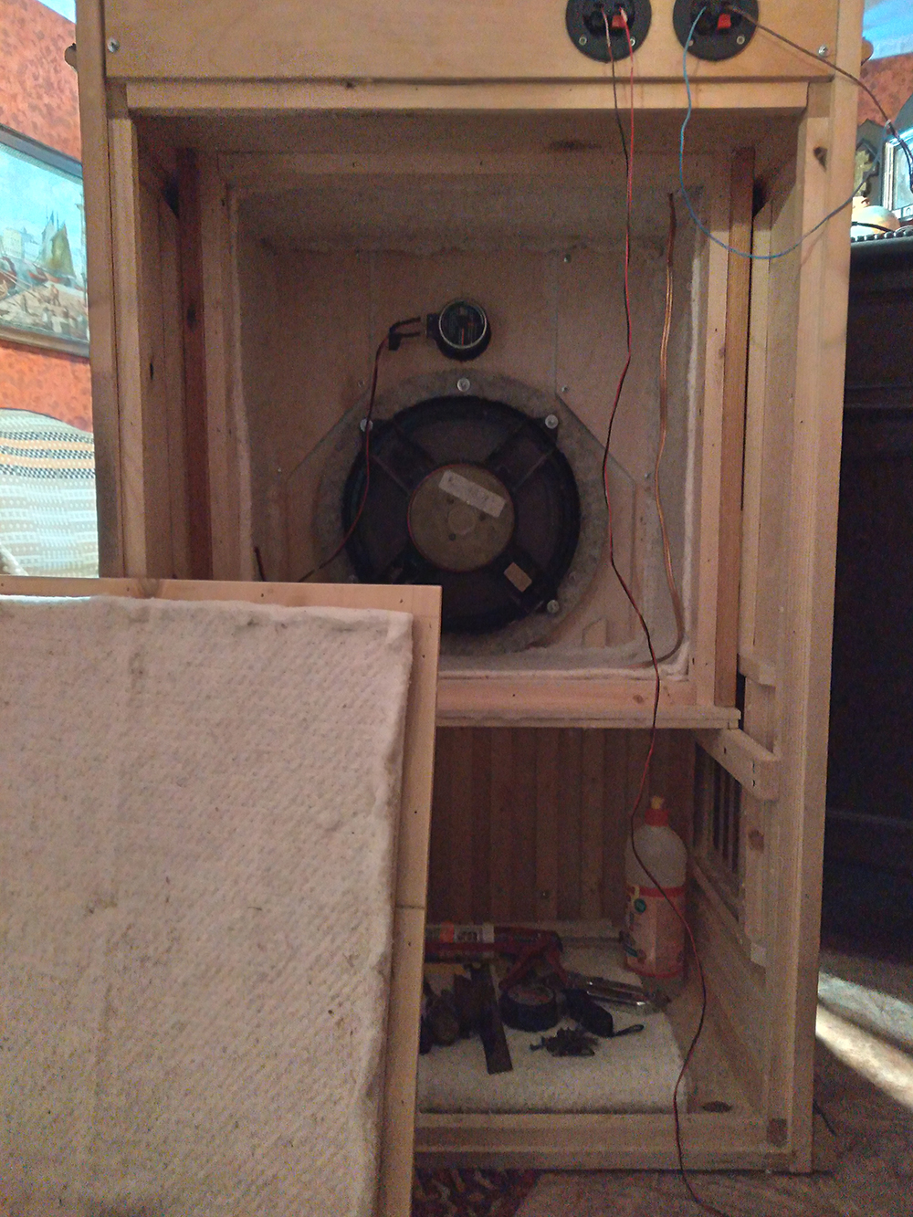

Всем привет. Появилась новая история. Прошло почти два года от начала "полигона", без малого полтора года слушаю. Нравится все, но как говорится - есть нюансы, в общем решил вновь повернуться лицом к ящикам - ведь полигон. Размытость в низах. Вялость какая-то, и без гула вроде, но выраженности или резкости нет. Решил побороться не нарушая внешний вид начальной конструкции.
У меня был опыт прослушки этих динамиков в маленьких ящиках (70-75л) без задней стенки и длинной (что плохо) боковой. Конечно они подгуживали, но низ присутствовал даже в таком незамысловатом оформлении. Но опыт как раз сгодился. Внимательно посмотрел на проекты Борща (ФИ.60л.4А32) и Клячина (ФИ.120л.4А32). Остановился на системе от Рибе-Дежарден (он же патент "акустический монополь" от С.Шабада) - Закрытый ящик объемом 90-100 литров с кольцевым портом.
Конструктивно он легко получился внутри объема моего ящика.
Полезный ОБЪЕМ: 95 литров, размеры внутри - В х Ш х Г - 60 х 57 х 28 см.
Стенки боковые - дерево 20 мм
Потолок и Дно - фанера 20 мм
Стенка задня - фанера 16 мм
ПОРТ (у меня он уже был, регулировал только расстояние от кольца до панели) :
Площадь - 100 см.кв.
Длина равна длине окружности выреза на лицевой панели - 830 мм,
Ширина (она же щель)- 12 мм (рассчитанная, но регулируемая),
Глубина - 67 мм - это ширина кольца, к которому прикреплен динамик.
Частота настройки - 45 Hz
ДЕМПФИРОВАНИЕ: стенки кроме лицевой - 2 см - ватин + важно заполнить внутренний объем синтепоном или ватином - влияние на звук отчетливо слышно. У меня в эксперименте участвовало и то и другое, осталось окультурить и закрепить это дело.
Результат приятно удивил. Я ждал подвижек в эту сторону, но результат действительно порадовал.
Явное прибавление нижней границы. Выраженность и рельефность,- то что как раз нравится ушам. Четкость, резкость, никакого гула и "послесловия". Гонял разные тестовые диски, Yello - 2009 - Touch Yello (как же без него:)). Все здОрово.
Мне показалось, что немного многовато пищалки (к фильтру пока не прикасался), но это дело поправимое, посмотрю-послушаю еще и решу.
