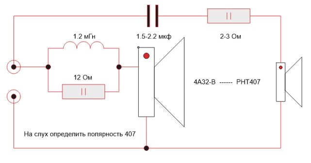

Александр, так случилось, что тот давний Ваш опыт "откопался" чуть позже старта этой темы ) По иронии судьбы, нашел нужное решение именно на этой площадке. Здесь - https://ldsound.info/shirokopolosnaya-as-na-4a-32-pravilnyj-raschet-korpusa/ Искренне рад этому и благодарен (#207). Это действительно - руководство к действию. И спешить некуда, потихому найду свое.
Картинка. Может быть кому-нибудь пригодится.

ВЧ динамик к 4а32 в некоторых случаях улучшает звучание. Хороший выбор рупорные ВЧ с фенольной диафрагмой, типа РНТ407 и подобные. Тут с недорогой ВЧ на пробном щитке - https://www.youtube.com/watch?v=ZueTe5-m0ysv=ZueTe5-m0ys
Мой случай точно из "некоторых") - необходимость поддержки сверху было первой реакцией на включение.

Сегодня приехали мои 407-е. Пробую с кондерами. Пока все очень нравится ). Вчера укомплектовался деревяшками. Буду начинать.
на 407 фильтр из кондера 1.5-2.2 мкф + последовательно гасилка-душилка (если возникнет такая необходимость), резистор 2-3 Ом.
Гасилку последовательно собираетесь до конденсатора установить или после?И почему игнорируете катуху индуктивности?
По фильтрам к 4а32 и Пишке моя подсказка , сочинил такое году в 9-м, на лету, получилось удачно и звучно. Там фишка была, отдача 4А32 протянута повыше, спад наверху плавный, вч контур получился . без катушки. Гасилка для выравнивания отдачи.

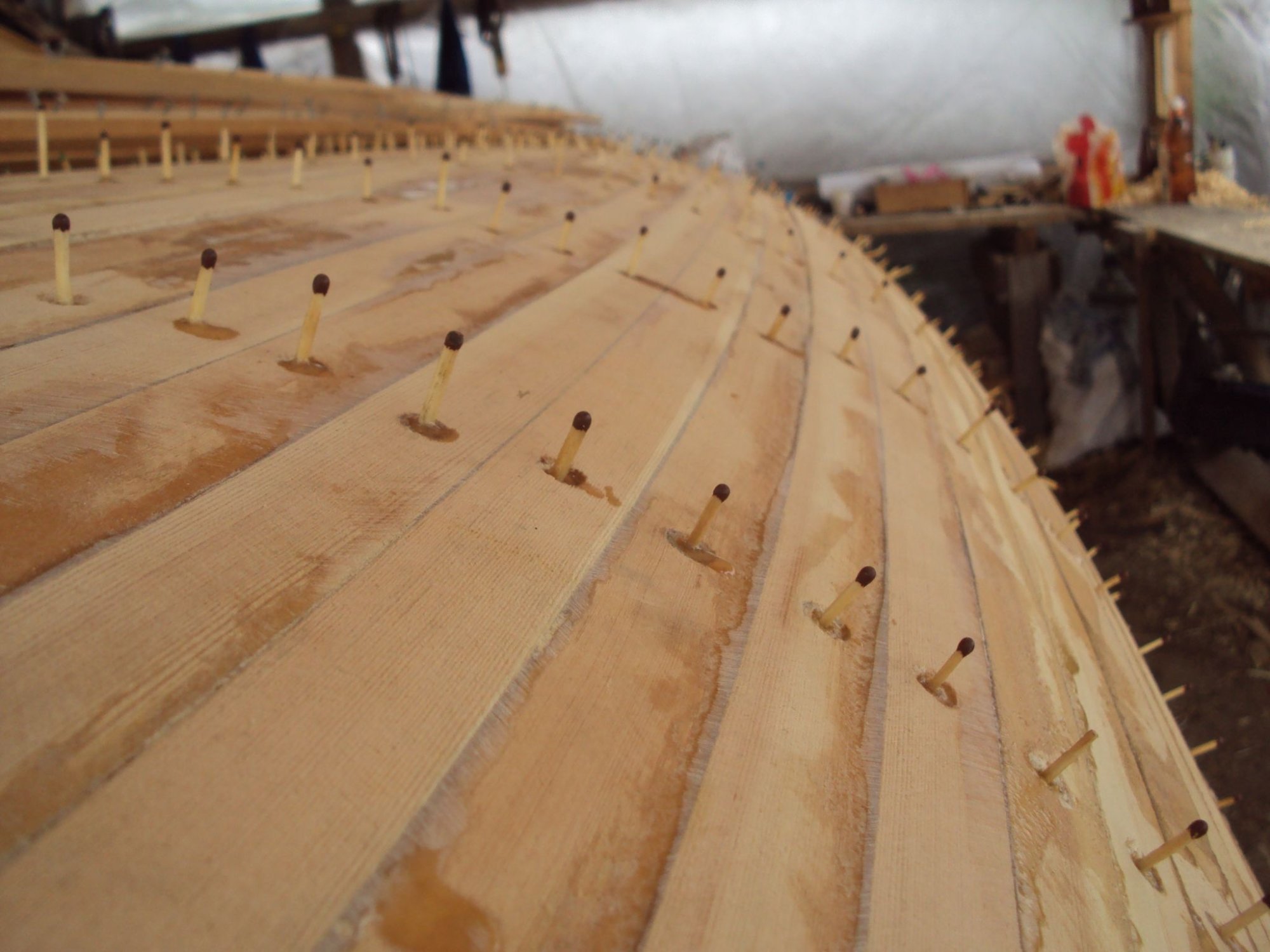

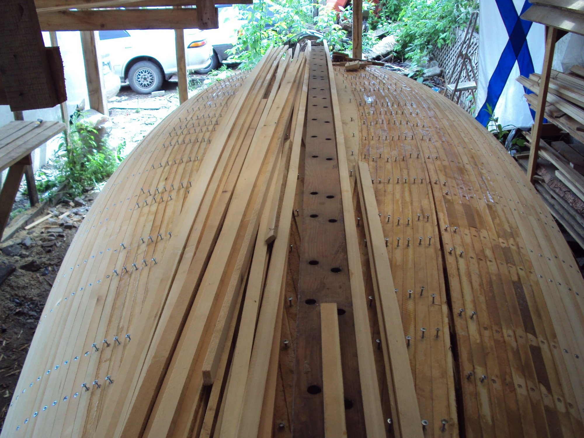

небольшой офф , в 2008 делал
клей хорош , применяю для нагруженных конструкций , для чего он и предназначен , но , никакие ваши огрехи он не прикроет , несмотря на то что расширяется , щель останется щелью , и второе - он требует прессования , без качественного прижатия прочность соединения мала , "прихватка" саморезами сомнительна , почему бы не зажать струбцинами ?, или иным методом , которых великое множество , к примеру клиньями , если струбцин нет .

Прекрасная лодочка, коллега !

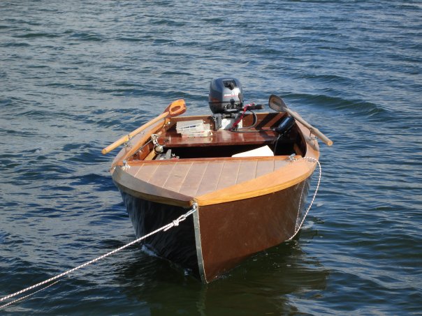

Большой офф. Спуск 2017.
