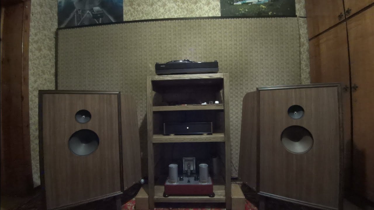

Полигон 12". ОЯ в стиле ретро.
Переотражения от стен летают как угодно, лишь в местах с решетками что-то там теряется.

Интересна конструкция АС оупенбафл , что по ссылке - 10"" ШП Телефункен , 5"" ВЧ-СИменс , все с электромагнитами , речь о РЕГУЛИРУЕМОЙ боковине , которая крепится рояльными петлями и позволяет решать проблемы стояков и прочих переотражений , путем её оптимального угла поворота.
Из опыта , боковины , если они 1/4 от ширины морды АС ОЯ , даже в традиц. креплении (90 град . ) окраса и переотражений не вызывает . Боковые щели (по АМЛ) полезны , но не панацея . В глубоких ящиках без них вообще -ж. , когда ящик пытается работать на сложной музыке . Поэтому ОЯ по АМЛ , это реально только для камерной , классической музыки ; чем меньше в музыки баса, тем лучше... - для таких ОЯ.
Открытое оформление , которое лопатит любую музыку , оно другое - минимизация отражений -разворотом боковин , верхней стенки АС не ставят , АС - обязана быть мордой откинута назад на 10-15 град.
Спасибо. информативно и полезно. У меня ящики достаточно глубокие и конструктив такой, что никаких поворотов.
Правка. Верхние крышки будут съемными, технологически так для меня удобней, поэтому конечно будет возможность послушать в варианте "без верха".

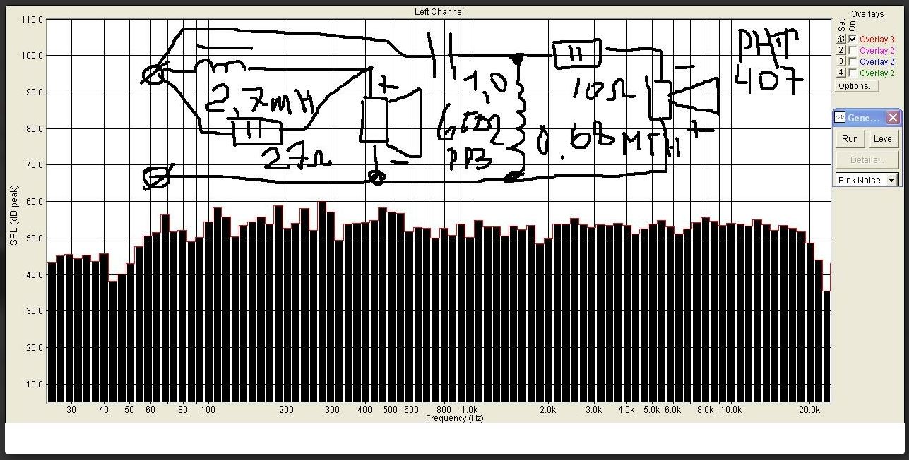

Александр, помогите разобраться и понять как будет работать мой "пассивный криволайзер"). Катушки хочу сам намотать, присел вот к программке расчета (сес v.06)? нашел где-то в сети. Подставляю свой динамик 32 вместо 6гд2 и получается такой вот результат. Это если номиналы катушки оставить "как есть" из предлложенного фильтра. Я никогда этим не занимался, поэтому не совсем понимаю картину. Срез на частоте 530 Гц? какая-то несуразица выходит.
    178.6 KB · Просмотры: 147
    798.3 KB · Просмотры: 126
Что удивительного в схеме фильтра для конкретного изделия, которое вы пытаетесь примерить на другой динамик или считать по непонятной программе , когда результат- перед вами, реальная ачх реального изделия. В чем я виноват перед вами?
Так понимаю, вы изучаете LR-коррекцию и у вас не сходится . Тогда понятно. Вы крутите данными без учета оформления, а там все совершенно иначе и толку от вашей программы минус ноль.
Виноват? помилуйте, ).
Для коррекции 4А32 у меня был контур из 1, 5 мГн и резистора на 12 Ом. А то, что ваша программа дает, к динамику 4А32 не относится никак.
Программа не моя. Сейчас попробую посмотреть на результаты с Вашими цифрами (Спасибо за них отдельное). Это обвязка 32, , еще с учетом "зарезанного" динамика (имею ввиду отсутствие рупорка) т.е. половина дела, а как скрещивали пищалку? Мне необходимо понять как это работает. Пусть это займет время, но мне надо разобраться с устройством и работой фильтра.
ПРАВКА. Попробовал рассчитать - у меня результаты такие - Вы плавно заваливали 32 где-то начиная с 1500 Гц. Это верно или нет?
Верно брать импеданс, который 16 ом. Все расчеты работают на переменном токе, как и значение импеданса.
16 Ом скорее всего не верно. Для расчета фильтров нужно брать (учитывать) полное сопротивление головки на частоте раздела. Если раздел планируется высоко, то Z динамика будет заведомо больше 16 Ом. Причем сильно больше.

Про схему во вложении не скажу. Я ее посмотрел. Для обоих головок наряду с фильтрами используются дополнительные корректоры. Всю схему целиком нужно эмулировать и строить передаточные характеристики. Проверять сопряжение частот среза обоих фильтров. Однако что-то мне подсказывает, что все элементы подобраны под микрофонные измерения (чисто на звук). Соответственно электрические параметры (частоты среза) вообще не факт, что совпадают)))
Это ещё одна иллюстрация того, насколько пассивные фильтры непросты на самом деле, как они сами зависят от переменных параметров головок. Плюс неминуемая потеря контроля со стороны усилителя. Все это - неадекватная цена и трудозатраты. А на выходе, как ни старайся, даже близко не подойти к тому качеству, которое дают те же самые динамики в прямом чистом включении. Да, огрехи АЧХ есть. Но их проще и эффективнее исправлять до усилителя

После этого общее звучание можно проверить на слух и/или с помощью микрофона.
Особенность тут в том, что на практике фильтры настраивают сразу по микрофону, пропуская этап проверки их электрических режимов работы. А это снова неверно, хотя некоторое приближение к результату даёт. Фаза при этом в точке сопряжения оказывается случайной. Ее нужно подбирать изменением полярности или размещения друг относительно друга головок.
Спасибо за развернутый ответ. На сегодня для меня это неподъемно. Надеюсь -Пока. По совести я надеялся на инструкцию или руководство к действию как ключ к пониманию процесса. Пока же, уверенного понимания как должен работать фильтр в конкретном случае, у меня нет. Есть задача - наиболее выгодно срастить 32 динамик с PHT407-ой пищалкой. Честно говоря, я думал, что задачка не сложная. Похоже на то, что ошибся.
Но и страшного ничего нет.
1. Включили 4а32. Послушали денёк-другой. Может оказаться, что и его одного достаточно.
2. Если не хватает верхов, подкл. 407ую. Нуу через конденсатор 2мкф, потом 1,5 , потом через 1мкф, 0,5 Определились. Нужно, чтоб динамики не "неаезжали" друг на друга, чтоб по ушам не царапало.
3. Если ВЧ много и звук "высвечивается", то резистор поставьте и крутите его больше-меньше.
4. Потом полярность пищалки туда-сюда.
Возможно удастся обойтись фильтром первого порядка.
С микрофоном всё это быстрее.
1. Включили 4а32. Послушали. Может оказаться, что и его одного достаточно.
В общем так и проделывал со своими 28-ми и 2гд36 в TQWP. Начну с этого конечно и здесь. Буду и хочется пробовать и так и эдак, посмотрим.
Пока ничего сложного. Общий порядок подхода к задаче следующий:
1. Оценка работы ШП в чистом включении (без фильтров и без ВЧ) в акустическом оформлении (в корпусах). Как говориться, и к гадалке ходить не нужно, сколько всего на СЧ они добавят от себя (то есть только от корпусов). Одновременно у динамиков снизится собственная разборчивость и детали на СЧ, так как увеличится очень сильно присоединенная масса воздуха. И слабые сигналы (амплитуда и мощность сигналов падают геометрически с ростом частоты) перестанут отрабатываться звуковой катушкой.
На данном этапе эталоном для сравнения будут эти же динамики без какого-либо оформления ("на табуретках"). Разборчивость, открытость, чистота и уровень СЧ и ВЧ будут заметно больше.
Если к первым жертвам в звуке ради подъема НЧ готовы (согласны), то можно переходить ко второму пункту.
2. Подключение к динамикам индуктивности (ФНЧ первого порядка). Проверка вольтметром фактической частоты среза. И на слух и микрофоном - что по факту на АЧХ. Срезались ли "огрехи" и выбросы.
Однако к упрощению звука на первом этапе здесь прибавится потеря динамика усилителем. Это тоже отразится на звуке "помутнением" сцены и образов инструментов, заметным замедлением в динамике звуков (фильтр вносит фазовые сдвиги, увеличивается ГВЗ).
Если и такое положение дел в принципе устраивает, можно переходить к пункту 3
3. Присоединение ВЧ. Здесь самым сложным будет не подбор фильтра - а борьба с ее резонансом и выравнивание по уровню с ШП.
Здесь тоже возникнет доля искусственных "костылей", никак не способствующих чистому и открытому звучанию.
Однако тем самым потенциально достижим условный тональный баланс. Но, увы, за счёт конкретных и безвозвратных потерь в качестве на каждом из этапов
Но я не хочу вас огорчать. Ваши динамики вас уже радуют! Значит они технически способны на это и не скрывают. Просто все дальнейшие шаги оцениваете по звуку - что пришло, а что объективно ушло. Это ваш персональный путь. И выводы будут обязательно ваши! И на любом из этапов ваши динамики способны дать максимальный и чистый звук, на который они конструктивно способны. Этого не отнять
