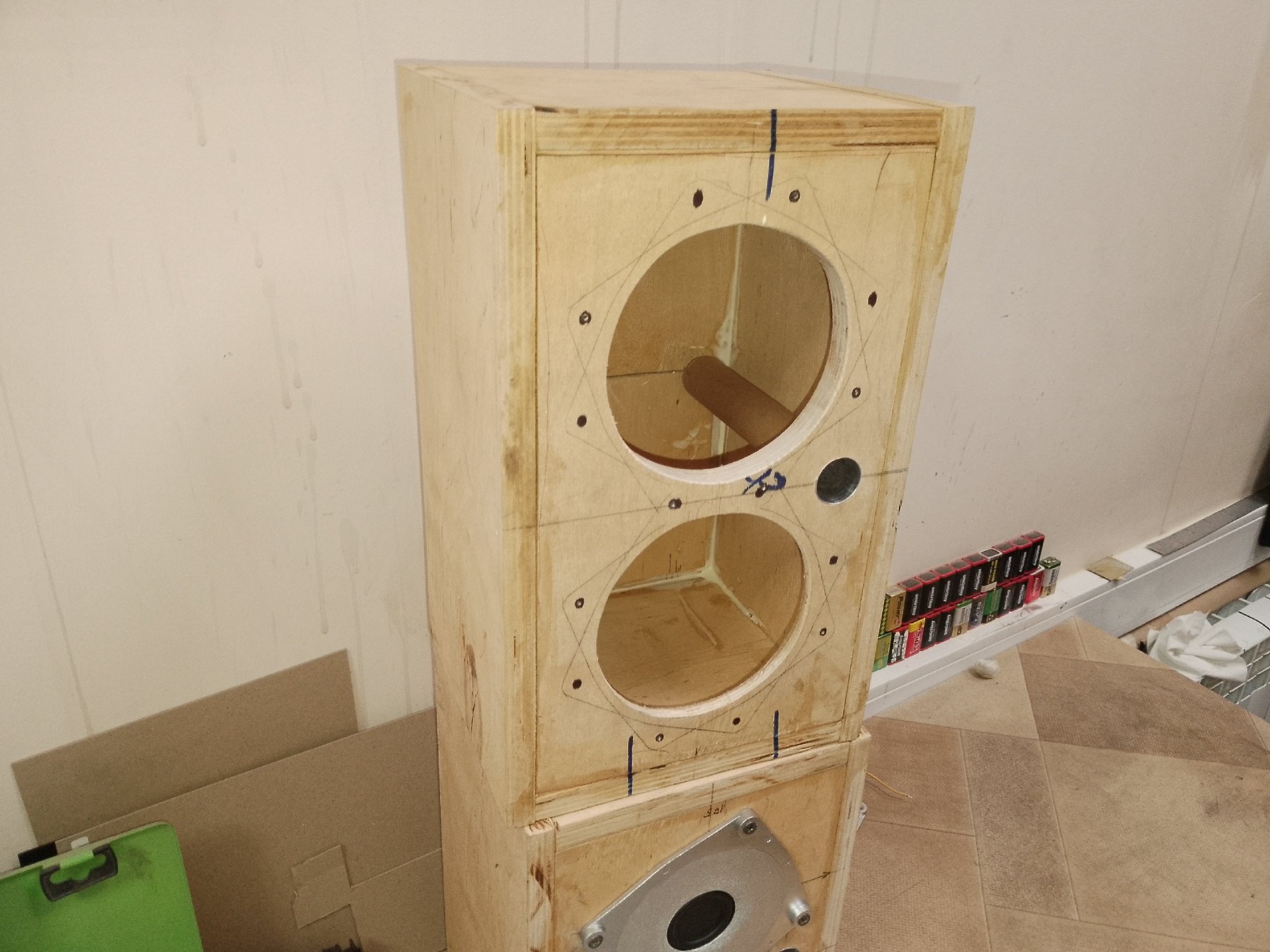

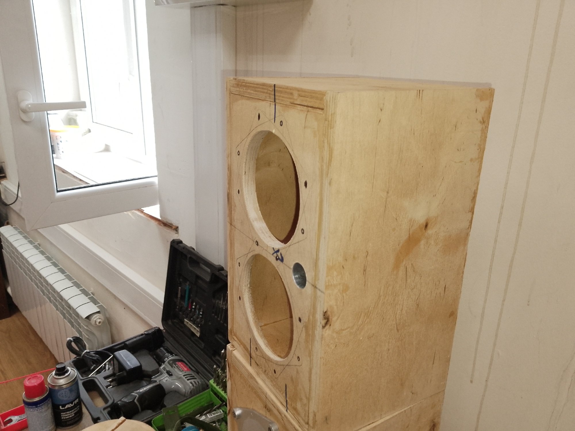

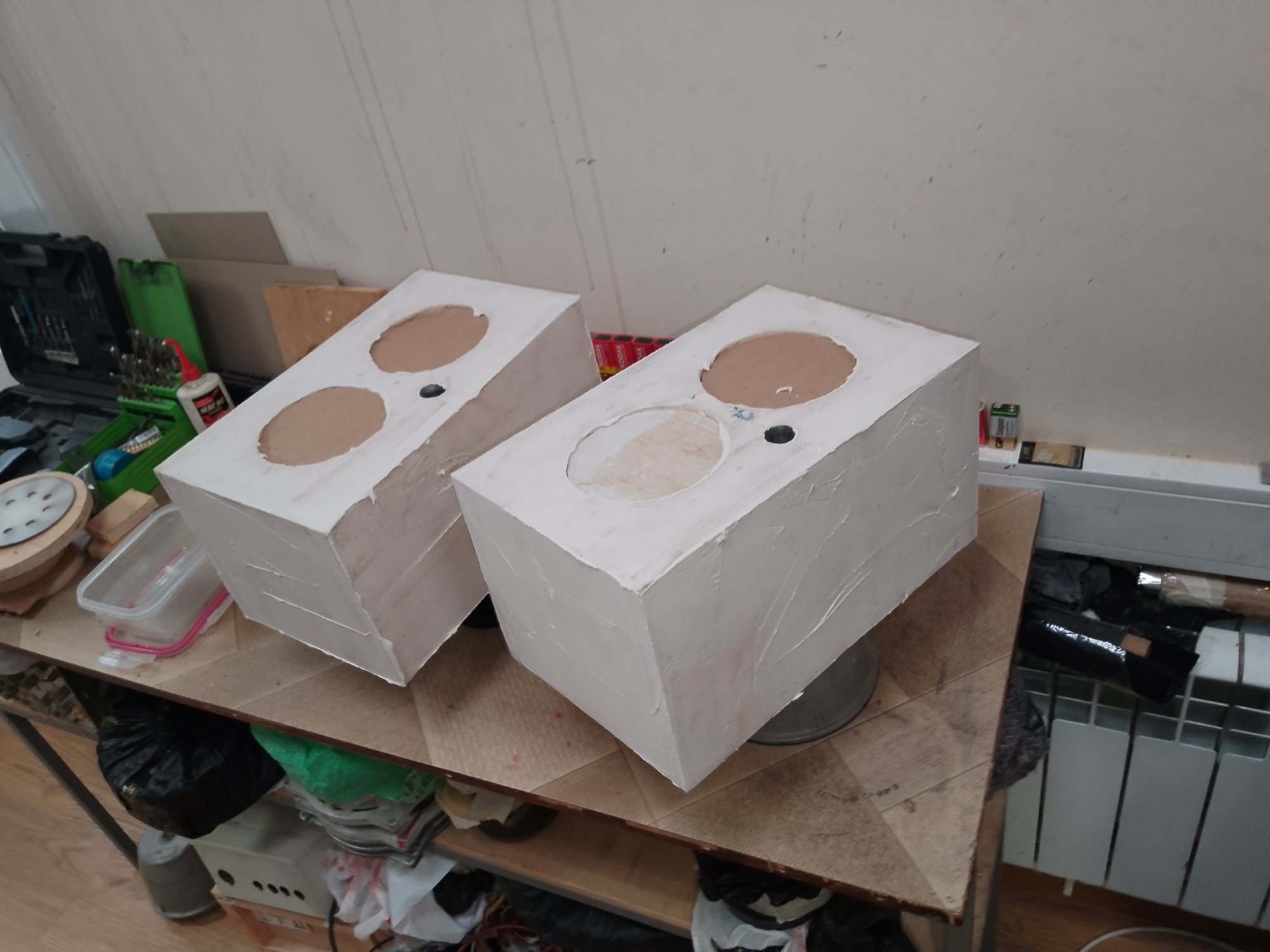

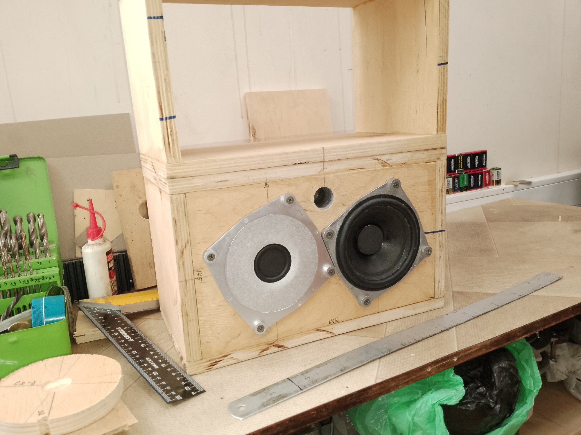

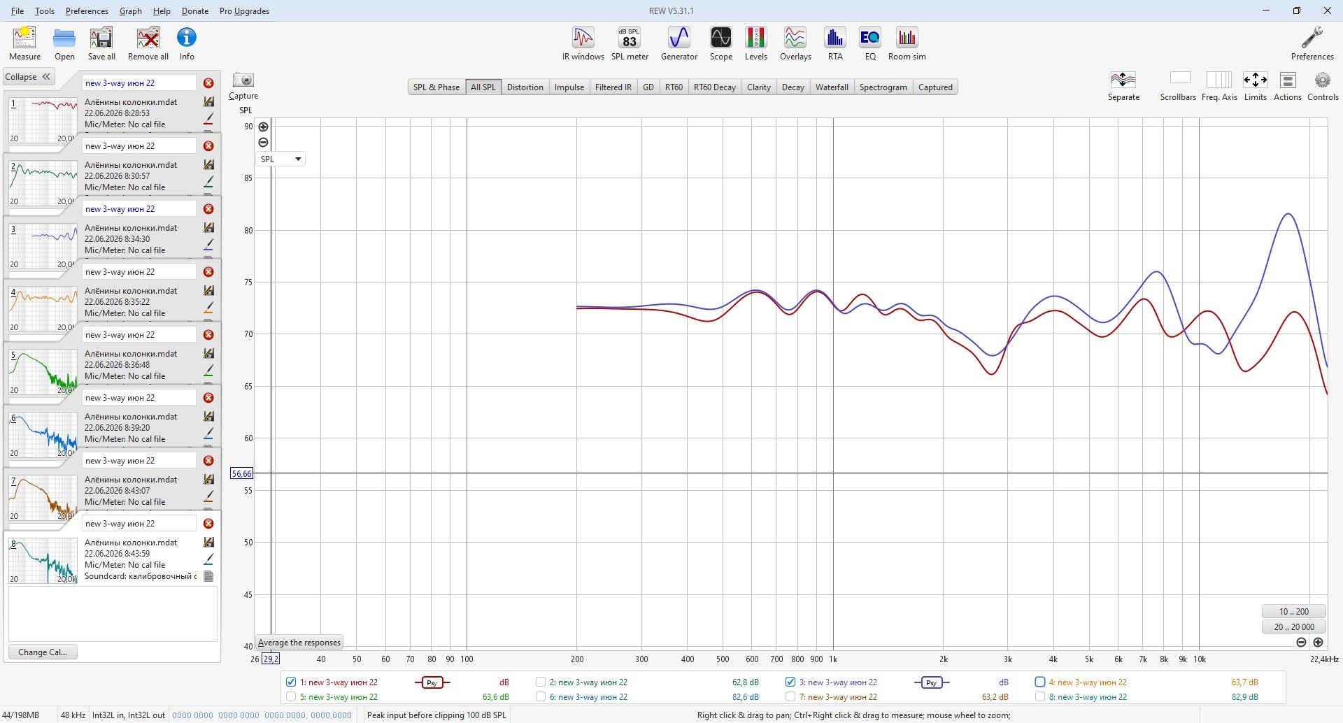

Второй корпус склеил, собрал, фильтры чуть перебрал.

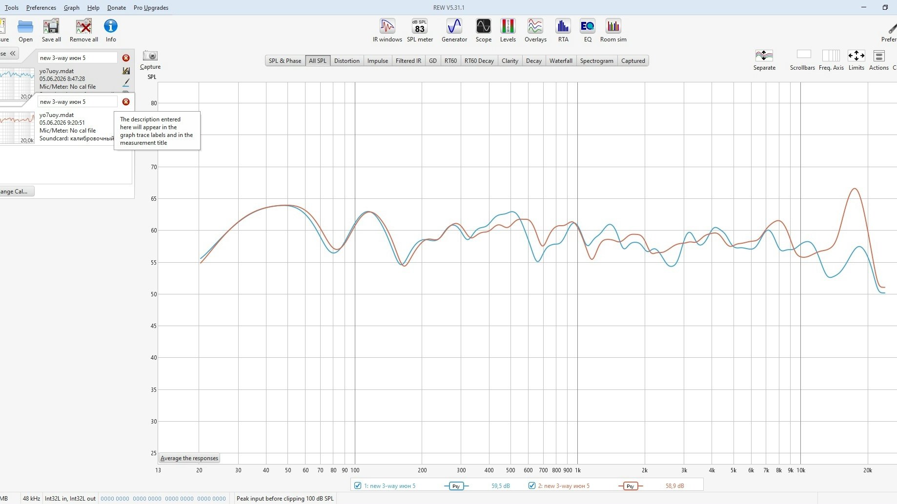

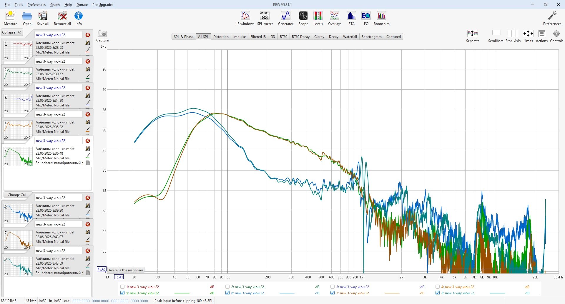

Два канала с метра окно 50 или 60мс
queWdV9lyzLtJCpZ6luKeaXTKpiFZJRzPLlbGW8T89QbWF_oLv2f25XYSg6JeaPYUCOM0tm1no0AeQifTy4MG5Nd (2).jpg
Много отражений, но некоторые косяки настоящие - вроде того пика на 17кГц. Не знаю буду ли его убирать, жену позвал, с генератора подал, спросил - слышишь? - говорит нет.
Колонки для неё прикомпьютерные будут, так что я особо не парюсь, неискушённый слушатель.

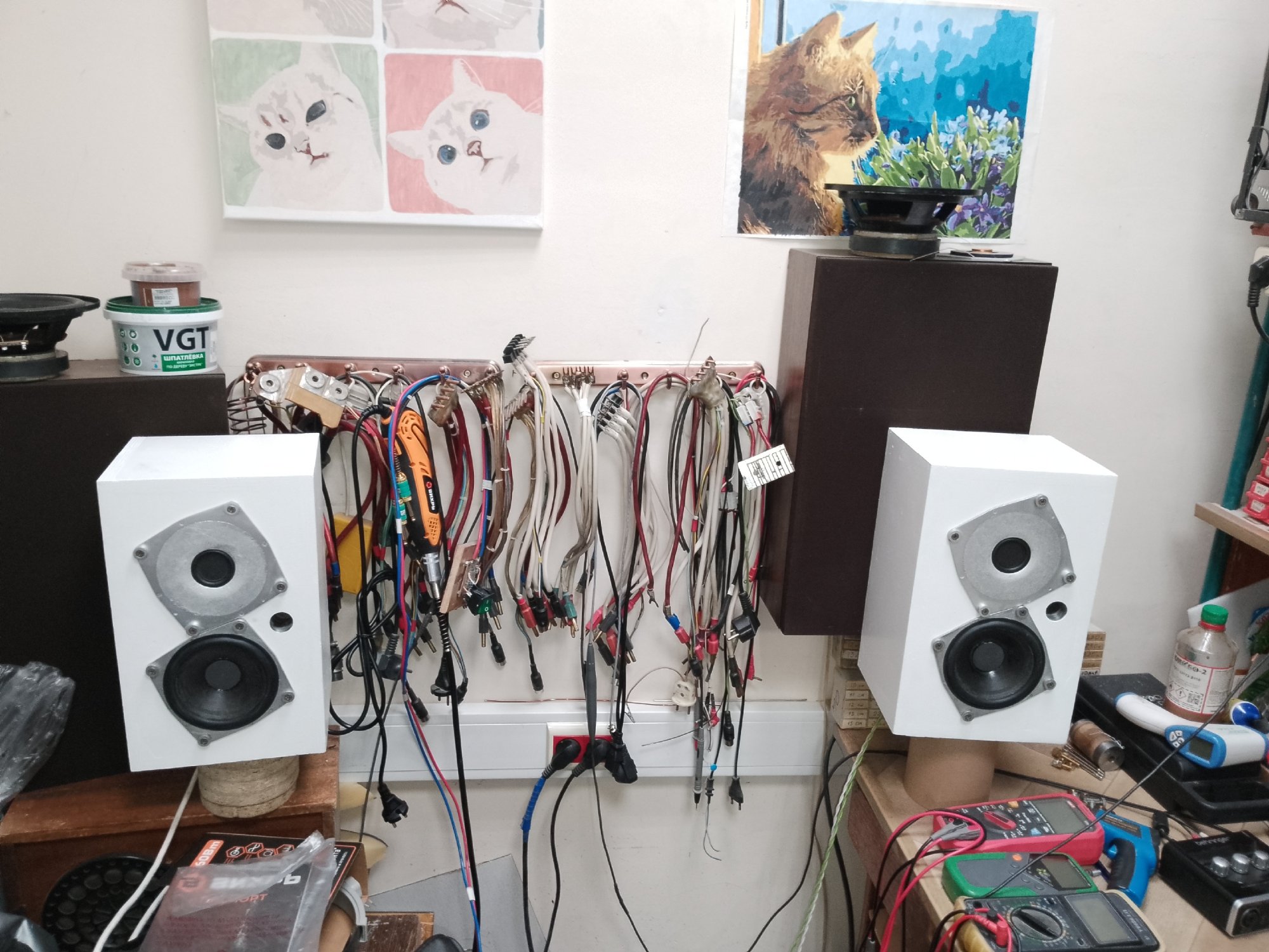

Тиктоников видимо надо было штук 6 брать, отличаются взбрыками. Хотя в целом общая ачх горизонтально-полочная.
Я эти полки чуть наклонил. Частота раздела около 700Гц. В фильтрах катушки на железе и электролиты!

В общих чертах: Нч - 10ГД-34 с длинyоходной катушкой и новым подвесом.
Резонанс был 35 Гц что-ли, но по мере подбора фильтров столкнулся с проблемой - чувствительность тиктоника просела ниже НЧ, и получился горб герц до 200.
Я утяжелил диффузоры на 5г, чувствительность просела, а резонанс снизился до 30Гц. Общая добротность ~0,4
Нч фильтр - второй порядок, сч/вч - тоже второй порядок но с дополнительным наклоном зашунтированной индуктивностью и дополнительной цепочкой режектора на одной колонке.
Объём ящика 7.5л ФИ - трубка диаметром 2.5см длиной 13-14см Тектоники в собственном объёме 0.4л.

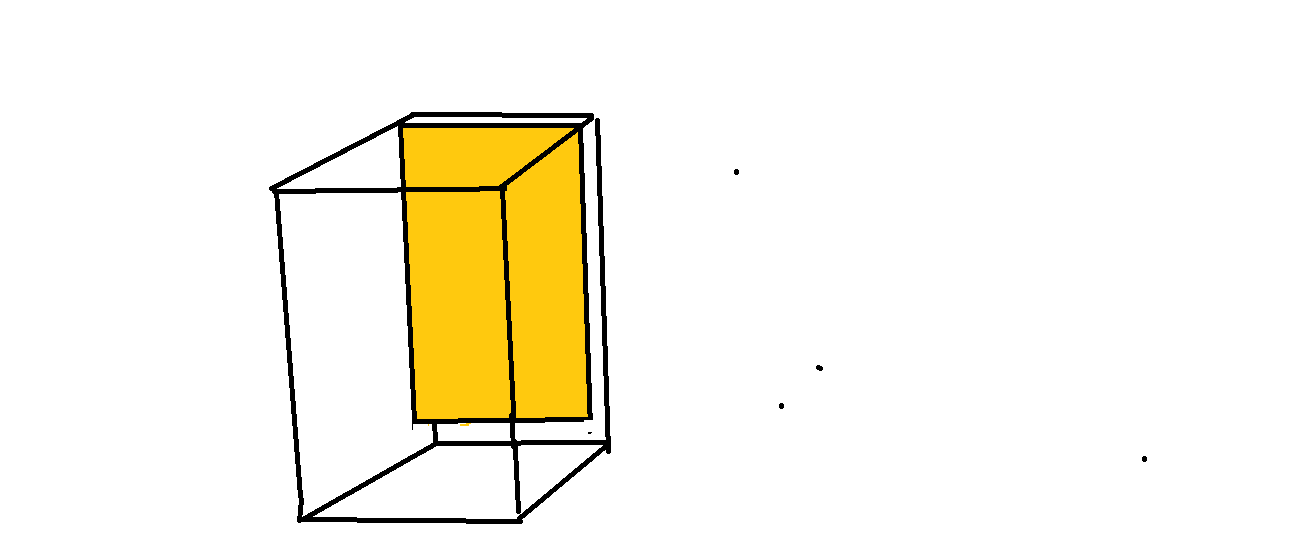

длинную трубу можно заменить вот так
    13.7 KB · Просмотры: 43
Щель? Перепробовал всё, в т.ч. "а-ля экспонента", был большой труд и такое же большое разочарование.... увы, в малом объеме (Vb 4-7 литров, динамики 4-5", низкая настройка), даже при относительно больших размерах порта, от заметных паразитов не избавился.
Но исходя из назначения - прикомпьютерные колонки, которые будут работать большую часть времени на малой громкости - сознательно пошёл на компромисс, чтобы не городить длинную трубопроводную систему в сравнительно небольшом корпусе.
Понятно. Но я бы вывел трубу назад, меньше заметно фыркание.
ФИ вообще не моя тема ,ЗЯ с коррекцией на нч самое то
а чем щель хуже трубы?зато по вертикали можно длину сделать большую,кстати и трубу можно наружу пустить))) объем выиграть,оформить в виде подставки
Щель, штука хорошая, но при массовом производстве. Когда все уже выверенно. А экспериментировать с щелью довольно накладно. С трубой куда как проще. Не влезает? Можно колено сделать. Передумал, решил сравнить с ЗЯ? Всегда пожалуйста. Закрыл пробкой и всего делов.
Кстати, заднюю стенку можно не наглухо прикрутить, а фиксировать прижимами, например струбцинами. Тогда и длину щели можно подстраиваемой сделать для экспериментальных целей. Но это так, фантазирую гипотетически...

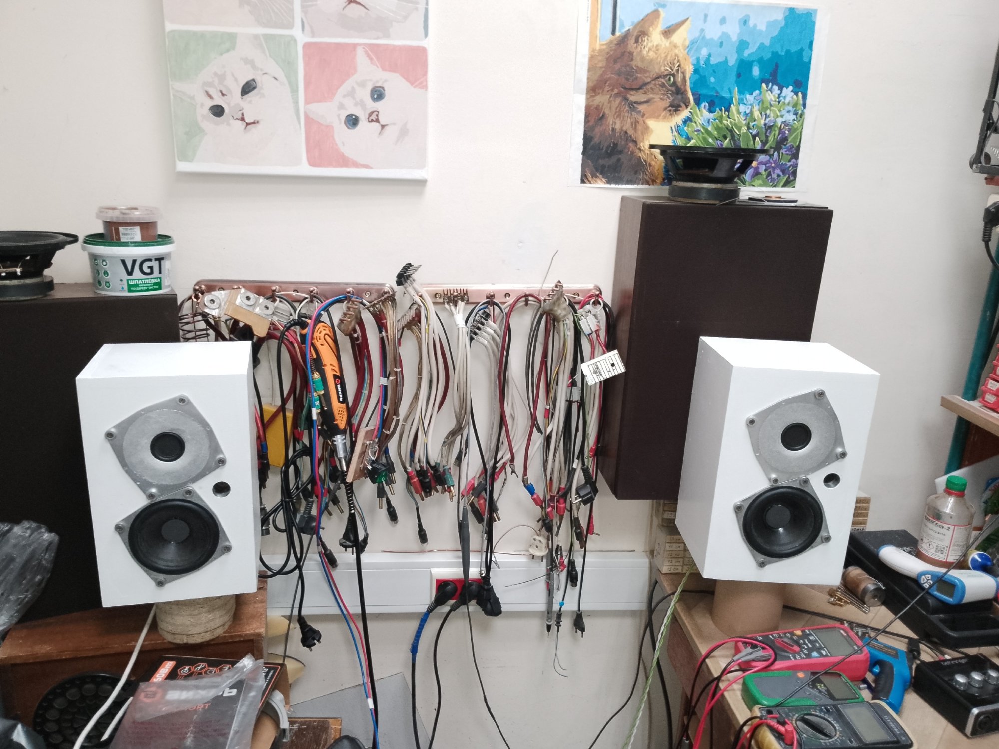

Отдал...отчитались :)
Подгуживает комнатуха модами бубнитольно-малабасовыми...
Нехорошо на тех "сундуках" у стены колоночки ставить.

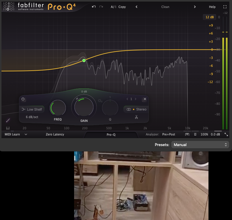

Извини, облом было серъёзные спектромерялки запускать... хотя, Pro-Q таки "про".

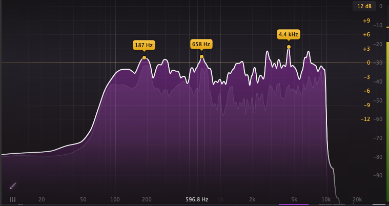

А ту первую пробу "c30.mp4" стянул пуллером (даунлоадером), но только аудио m4a, и в Final Cutʼе глянул спектр (в Sonarworksʼе, в Auditionʼе и пр.Abletonʼах такой-же результ будет)
А вот чёт о СаундФордже соовсем забыл (или "забил").
Андрей, а как вы спектрограмму снимали? Я пытаюсь СаундФорджем..так какая то кривая получается кривой.. :(
Как пример: https://drive.google.com/file/d/1dhNPs8bNuVz46n4MZb88Wr82YhxuM-CU/view?usp=sharing

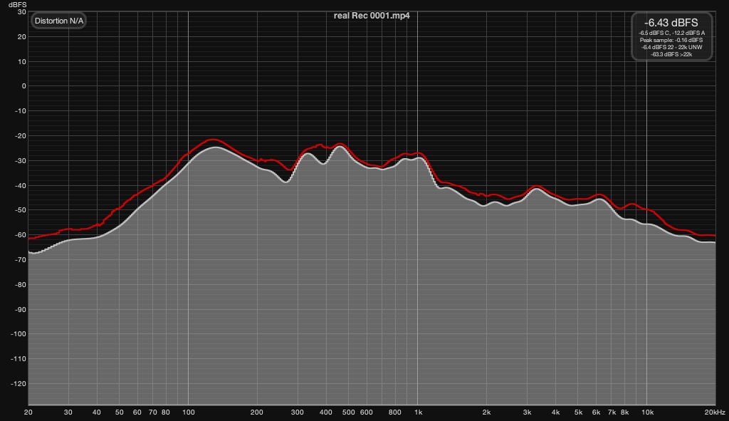

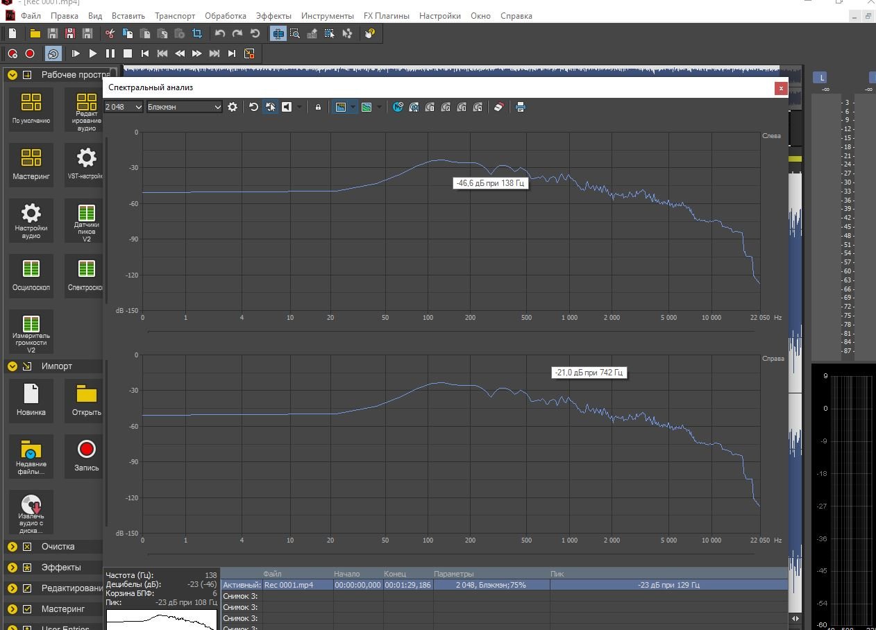

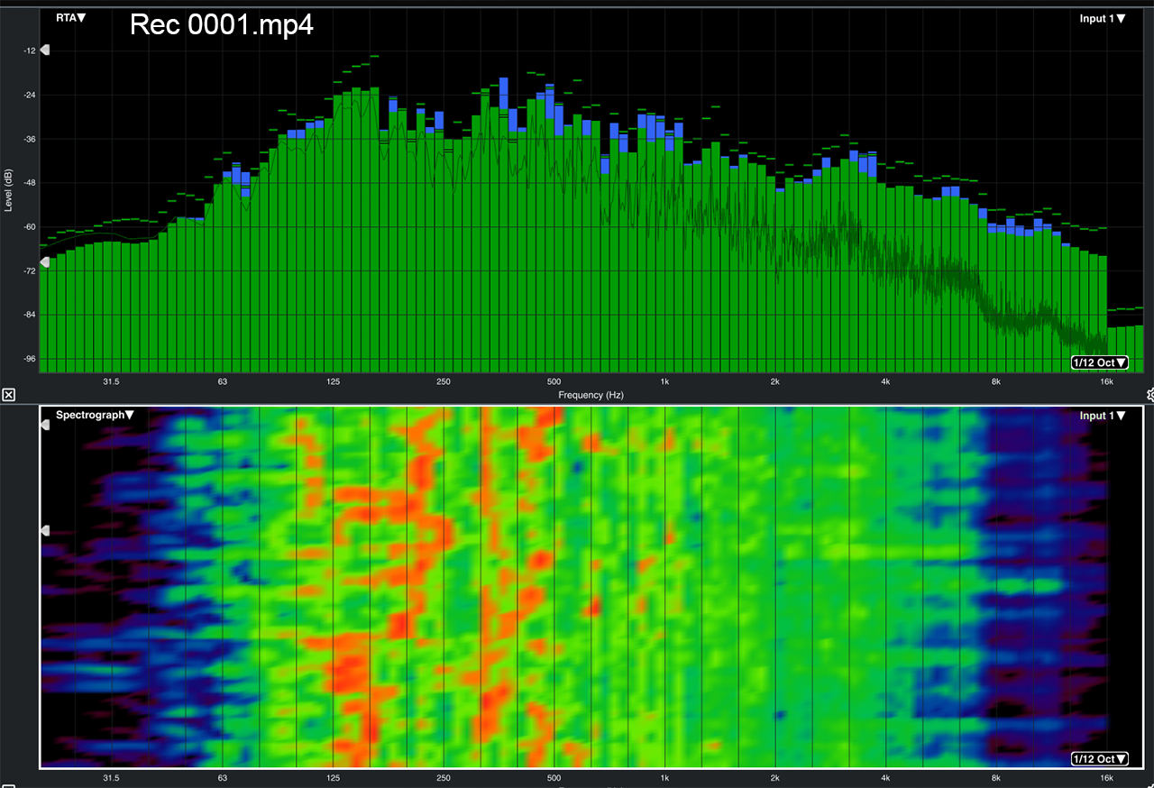

И ещё разок, "шоб далеко не ходить", таки запихнул "Rec 0001.mp4" soft-loopʼом с вых. на вх. в режиме RTA (тракт ровнюсенький, без всяких криволайзеров/фильтров):
выборка RTA 1/12, FFT 32kHz (шоб не так страшно было;))
Тут видно всё.
Ежели надобно, впихну в Sonarworks. Но результ будет 1-к-1.
тут выборка RTA 1/48, FFT 64kHz, сглаживание Psy
В общем, суди сам...
В принципе, разберёшься, почему такой тон-баланс и куда подевался малабас.

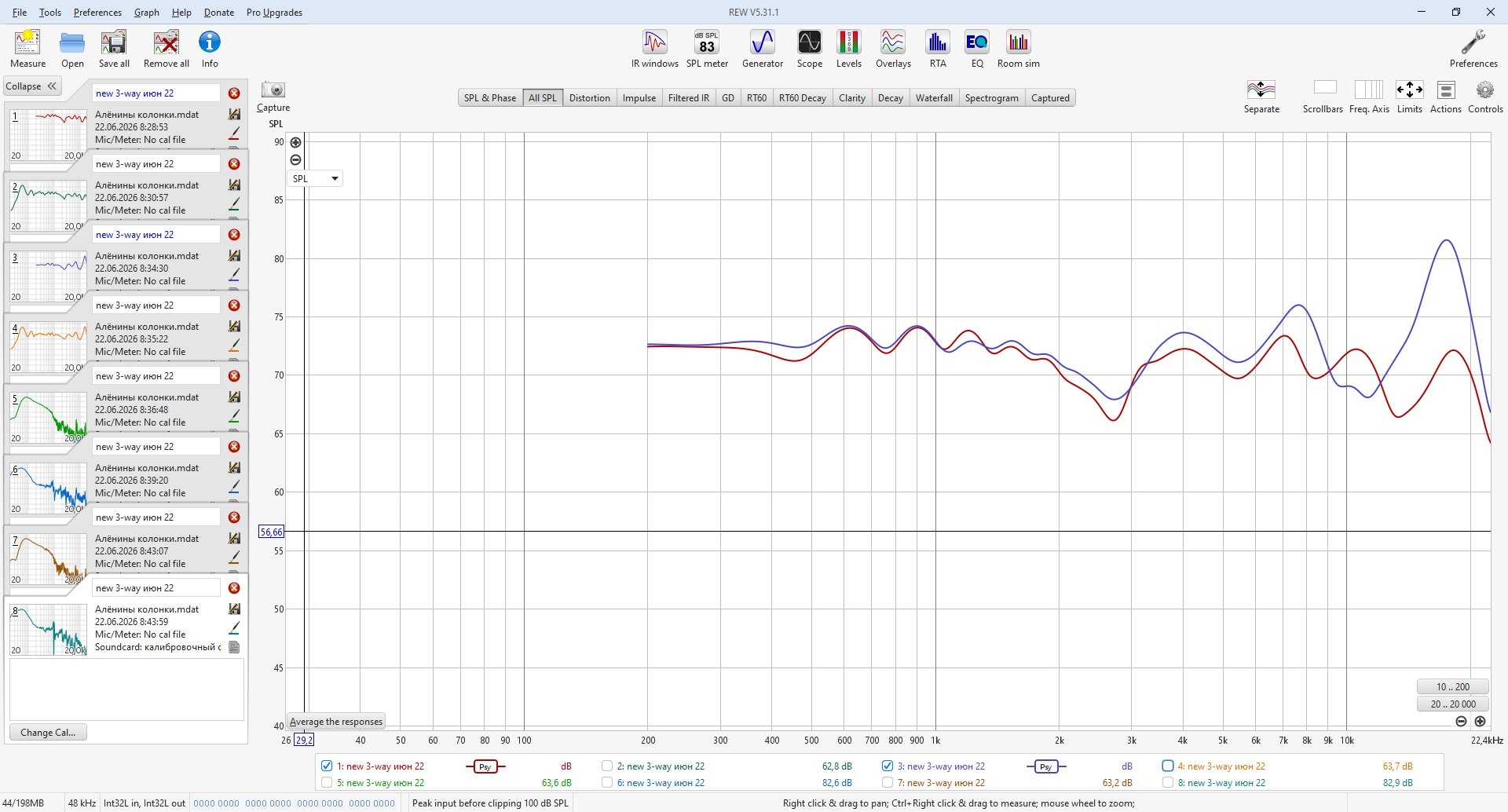

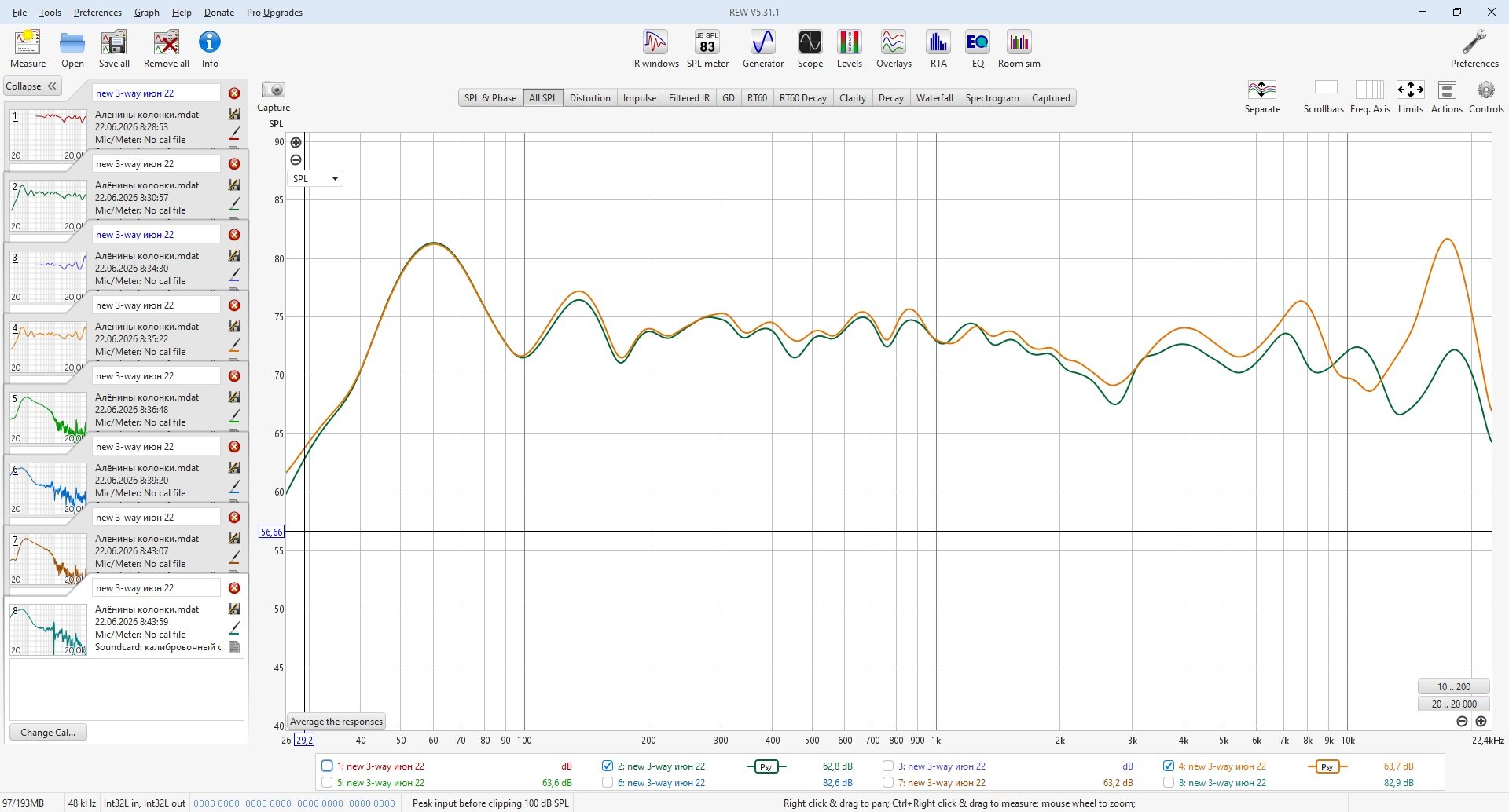

Попытался без влияния помещения снять ачхи, но полностью уйти от него не выходит.
На сч-вч можно верить.
Это с окном 5мс
Это 60мс, на сч-вч отличий почти нет. Это с метра по прямой, колонка на небольшой подставке над столом.
Верхняя часть диапазона страшновато выглядит, горки такие, под углом чуть иначе выглядит, но на мой слух приемлемо.
На НЧ - горб на 61 Гц, от которого сложно уйти в помещении, на нч достоверность такая себе.
Здесь излучение нч и порта фи с расстояния в 2см
